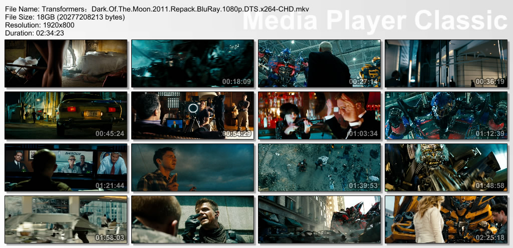

我们即可以通过分享帖出的视频缩略图(thumb)上的信息来计算出视频的 混合码率 与 视频码率" W4 I, Y% W/ s- w, `

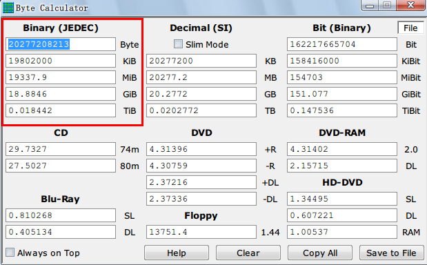

3 ]' J, y0 z- J* X4 d2 S9 ]以下 bytes kb mb gb 换算请使用该软件    ByteCalc.rar (132.84 KB, 下載次數: 35)   y7 m8 b1 A$ V; P

thumbs20111002214300.jpg 3 n* Y0 x3 K' m' M0 v" ?) t2 l

混合码率计算部分
" O8 x! O! }: [9 s& L5 r: D5 M
1 P4 K+ h# ^3 I4 |( Q8 `6 K, Q$ M- D5 [
20277208213 Bytes  * 8 = 162217665704 bit. l9 m: }1 I2 c$ c
3 K0 h6 D  S2 c2 I1 o0 N
162217665704 bit / 时长 ( 9263秒 ) = 17512432 Bytes
3 g5 j" g* O6 S* j  B5 J6 Y& f! [) ]
17512432 Bytes = 17.5 Mbps  ( 取头3位并后移一位小数 ± 0.1 (偏差值)  最终误差在  0.1-0.2之间 )
2 ^3 `  y2 a2 D/ ?3 q
- O; y/ V9 X2 ~/ L, ]: v
" _7 N. D; h, i0 j# V% M. \5 {) r
4 b, A4 p% D5 {
2 G/ u' s8 O' ?* t" Z
; V/ X( i0 l1 N8 f视频码率计算部分/ u( `7 |3 \, O9 m* O
, `; f5 f6 N  k* s. @, l
$ H# S# e6 S: K20277208213 Byte = 19337 Mb. N6 F7 u: B" x- J6 F& M* x2 m6 s
* n: m, _* E+ M, _19337 * 8 = 154696
8 J6 _( g% e" J5 I& x" a# `% P4 s
5 m% a9 i! t' i" b0 X( \17512432 Byte = 16.7 Mb
# m$ J2 L4 m! q4 o- h. r- W! v3 d& [+ F
154696 / 9263 = 16.7 ( 取头3位并后移一位小数 )
" }7 {5 o/ Q  t* _7 p, U' \
* c+ q% u" _1 S' O# G16.7 * 1000000 = 167000000   ( 1000000 =  1000 * 1000    1:1000 换算 )
* j7 Q1 E' i& R. u9 s2 N& p" m; q& |: r. M9 t
( 1024 * 1024 = 1048576   1:1024 换算 )
( d- q4 ]) Q2 x7 g
. t+ I0 _" P; t, N167000000 / 1048576  = 159 ( 取整数 去掉小数点之后部分 后移一位小数 ) = 15.9  + 0.1 (偏差值) (
, y4 T: P$ ^9 R- `* p6 @& G, ]$ p+ b
, U5 Y& K* d, j' w8 B3 \最终误差在  0.1-0.2 )

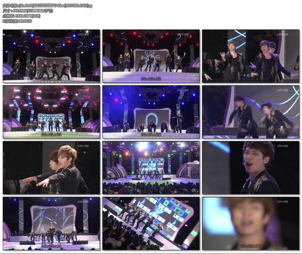

* k: [* z; t7 Z" [3 V5 ?  ~韩档计算例子
8 K- P: d% u6 c" k7 S
0 U+ g  Q- A( i4 ^; c
: s0 v' J9 k2 X( l/ h5 f& A/ Ehttp://www.hd.club.tw/viewthread.php?tid=118367
- o, v4 B/ n1 W  c' f; ^/ b3 \# w& R$ l9 Y5 g# y5 v
http://www.hd.club.tw/viewthread.php?tid=118369% {* x# e2 v% z6 t
8 J* \' z( ]* N
http://www.hd.club.tw/viewthread.php?tid=101390) Y( r( m# q/ d' [. Q6 o; P
# X- F3 r3 _+ i' M" }: C  W2 Y* A6 F( O7 g5 l* J+ q
9 j3 V6 X/ v' d( i
$ h" P3 T9 b5 K0 g- {: r3 G% j+ V
5 }8 Z. A  g- ]日档计算例子: u3 K+ l# a$ z5 |
9 x8 u1 E5 O  s% k# Fhttp://www.hd.club.tw/viewthread.php?tid=118432
2 W1 H3 V- N0 W5 G5 P, F9 s/ F; C, f, K$ {* x5 ~: a( g
http://www.hd.club.tw/viewthread.php?tid=116280
8 Q4 l- y! r+ [4 ], x) U2 l
, }& h! B( e- f2 ?  uhttp://www.hd.club.tw/viewthread.php?tid=117226
* ?. t* C1 _3 U4 ]

哈哈....( R5 K4 N8 X4 W' j# _
柱子哥 總算又在非Sky Angel 之討論現身鸟% N2 |4 M' B" C: _
還以為 柱子哥 只喜歡討論Sky Angel 耶
% ?- w- T7 f# k8 [) k2 u5 I& V# n' d; y: K6 |8 B# S
# S9 G" g( h! c) j; O通常計算視頻之碼率  只要簡易就好.....# X+ Y" w- V2 u5 S
xxxx *8/sec  }6 v/ D) u: C. r4 g
517*8/213=19.4* S, v" t, k! [" U9 |- H; G1 T
8 H  b) O7 |  N; M
