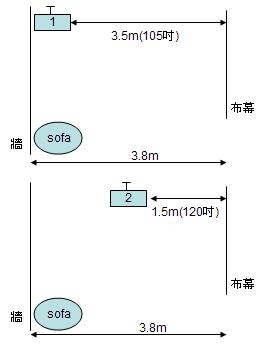

各位先進:
目前遇上裝潢對投影尺寸的難題,想請教各位前輩是否有解?
投影機採吊掛,目標投影尺寸:120吋
若選擇投影機1.(置於牆底)會遇到投影尺寸不足120吋問題;
若選擇投影機2.(幾乎置於中間)會遇到天花板正中央有台單槍或許會很突兀的問題,
不知道各位怎麼看這件事?如果可能請給我建議,謝謝囉。
投影機1.Acer 1303W(3.5m可投105吋;4m可投120吋)
投影機2.Acer S5200(1m可投105吋;1.5m可投120吋)
發表於 2011-10-4 06:39:57 | 顯示全部樓層
1. 繼續找其他適合的短焦、3D READY的720P投影機。
2. EPSON也會推出入門級HDMI1.4介面的3D投影機,看您還要不要等看看。
有個提外話是720P的3D READY投影機雖然較便宜,但要看3D還要另外購買不便宜的3D轉換盒、或是要使用PC才能作3D輸出,感覺不太方便。
發表於 2011-10-4 08:41:35 | 顯示全部樓層
本文章最後由 真平 於 2011-10-4 08:42 編輯
我覺得有兩個問題,一個是投影機不合適,基本上這些都不會合適的劇院機。以小弟的建議,買3D READY的720P劇院機,不如買2D 1080P的優質劇院機,機器選定後,它能打多大,大概就那麼大了,不用一味的貪大。
發表於 2011-10-4 10:44:39 | 顯示全部樓層
真平兄+1
家庭劇院不可能一昧的要求完美
經常是空間與設備的妥協
先設定要120",然後綁手綁腳的
我自己會覺得有點本末倒置
我會選擇自己喜歡的投影機為優先
沙發靠牆,應該不會是專屬視聽室
這樣投影機還是往後移比較好看
短焦機種是不得以的妥協(因為看過畫面邊會有些微變形)
像樓主空間夠,短焦機種就直接出局了
然後看心儀的投影機在3.5,可以投多大,就買多大的布幕
空間遮光不夠的話,劇院機投那麼大也不見得好

發表於 2011-10-5 13:04:22 | 顯示全部樓層
如果預算夠,可以用橫向擴展鏡 讓畫面擴大1.33x  就是利用2.35:1的 constant Image Height的觀念。
