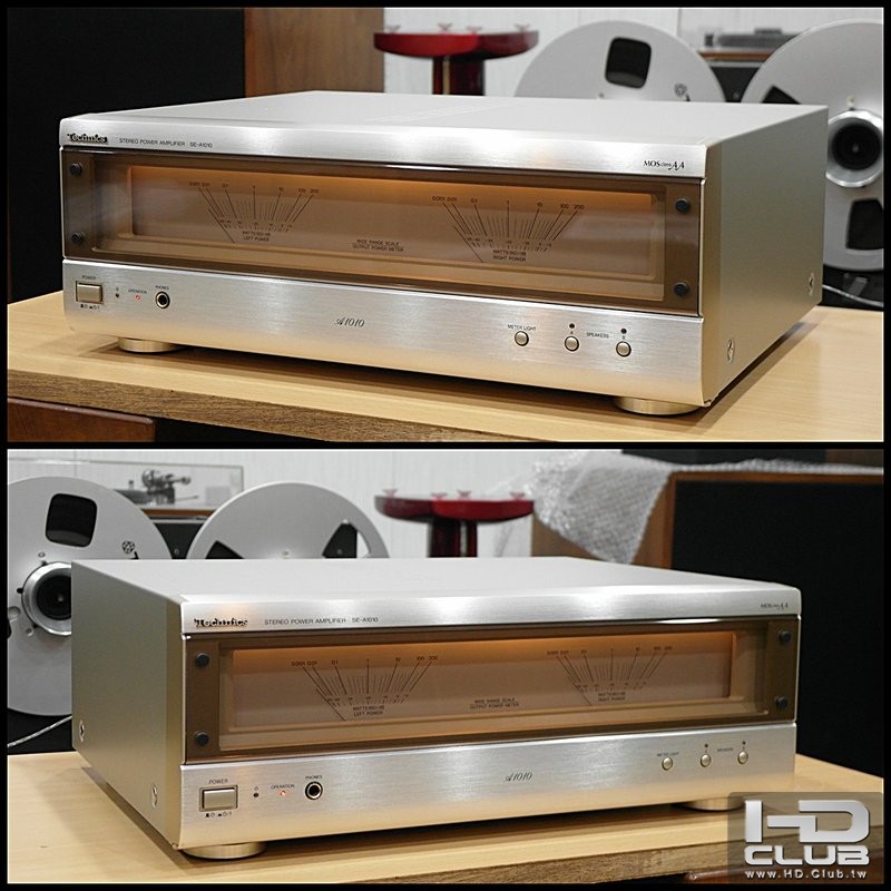

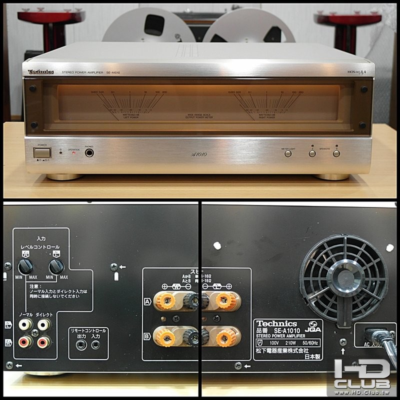

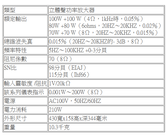

關於一台舊擴大機....泡泡想請教 求救一下...^^"
介紹

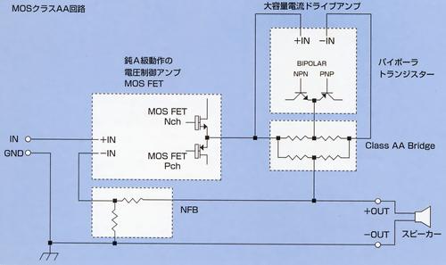

AA類放大器的MOS立體聲功率放大器。 通過AA類放大器的MOS在橋用於連接在AA級放大器和電流供應純A級電壓控制放大器,提高音質。
電解電容器採用了新開發的電解電容器竹二。 這個電容是不是該電解用人混抄竹纖維分離電容的升級版,並提高審查電解電容器的基本結構的音質。
配備了後面板上的輸入音量,允許微調和多放大器時,駕駛雙驅動器。 配備了功率計可以開/關照明開啟。 通過與大極面觀OFC線。 採用了鍍金輸入端子 OCC採用了內部佈線材料線
不知道有前輩聽過這一台聲音嗎?
傭有A類70瓦推力不知道推B&W S805是否可以推好?

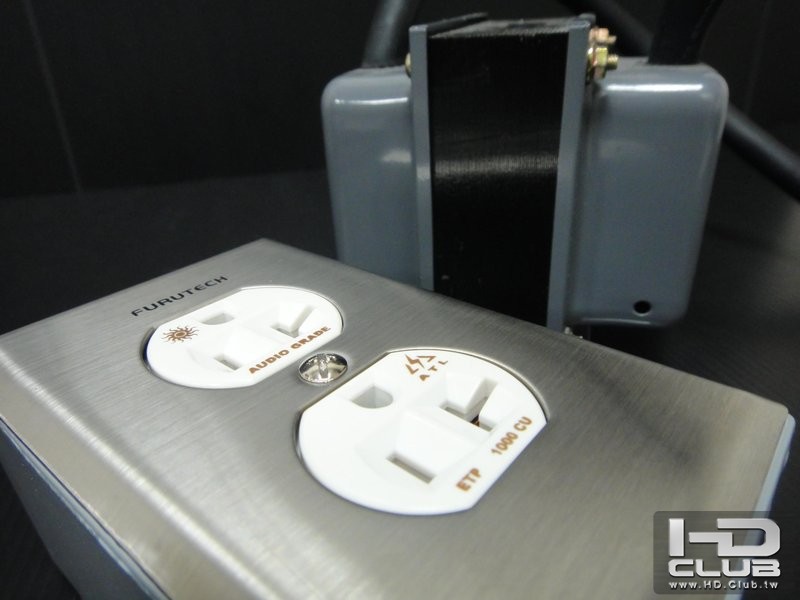

100V後級去買降壓器有何需要注意? 400W? 1000W?
泡泡很喜歡他的雙表造型...
希望前輩們有何建議或資訊想多認識瞭解一下~
懇請賜教 感激不盡.......Orz

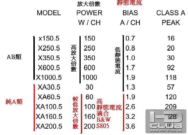

發表於 2011-10-24 00:14:14 | 顯示全部樓層
從兩個聲道的額定輸出對比電力消耗210W,我不認為它是純A類,但應該是靜態電流比AB類大一點,
額定輸出100W只是電壓放大倍數,推動喇叭出聲的電流並沒有規格,無法看出是否能推動S805
100V降壓器,建議您買平衡式隔離變壓器500W,用在日系前級或訊源也可以,
不建議您買1000W,然後全部插在一起,寧可買500W兩台分開利用,減少串擾。

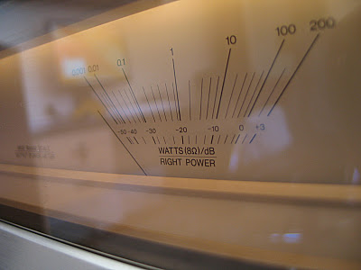

這台A類的錶頭是AB類放大倍數的觀念,隨著前級入力的瞬息萬變信號,指針會跳來跳去,幅度大。
最有名氣的純A類單聲道後級PASS XA系列,它的錶頭指針是靜動態電流數值,很穩定不會跳動很大
希望以上對您有幫助。

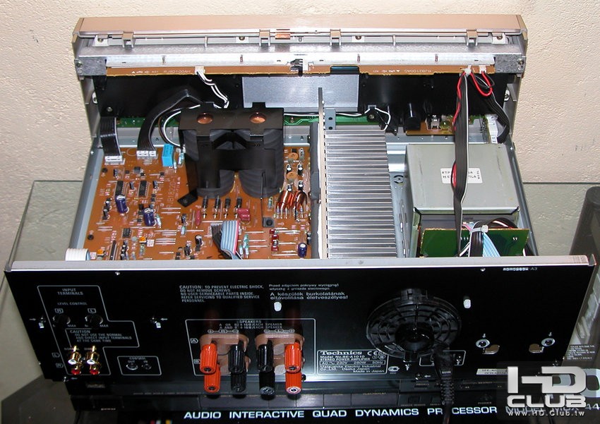

光看內部也知道差很多~ 找了很久文章幾乎找不到分享文章
其實一直很喜歡骨董機.....這台好像是改良的A類...也不期太他有多大推力...

泡泡還找到"維修使用說明書"    Technics SE-A1010 poweramp.pdf (1.96 MB, 下載次數: 3)
規格30.000µf  TA-KEH II 電解電容
還真有些2光....@_@"

降壓器是想去我買線那間買這種專美100V綜擴用
1000或400瓦的110V轉100V  日系音響器材專用2孔
