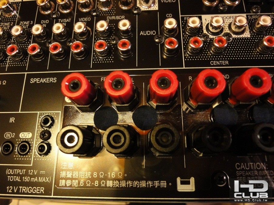

10/27...終於忍不住,買了LX55公司貨.

揚聲器端子(中間螺絲還特別貼了墊子絕緣用吧),慘的是,不能用香蕉插...
揚聲器端子
揚聲器端子

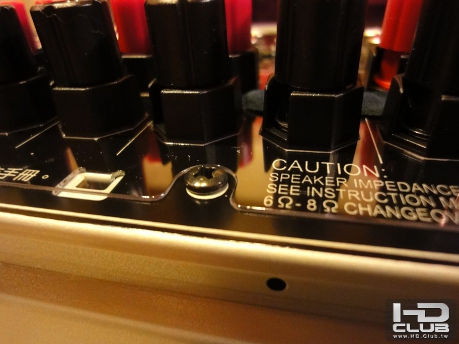

揚聲器端子下塑膠板(絕緣用吧)
揚聲器端子板
揚聲器端子板

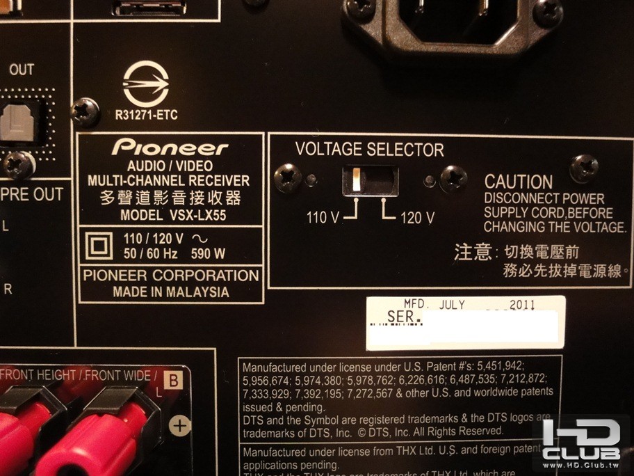

產地及電壓(怪~只有110及120可選 ?)
產地及電壓
產地及電壓
現在有個問題來了...它的SPEAKERS B,好像不能獨立使用耶~說明書,感覺寫的不是很詳細(因為想要用這組喇叭來唱歌用的)

發表於 2011-10-31 16:00:56 | 顯示全部樓層
回覆 23# blue8322201
大大:
您說喇叭端子不能用香蕉插,真的假的?
P牌都這樣嗎?還是只在某些型號機種而已?

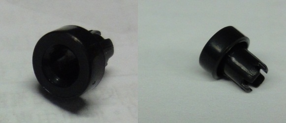

發表於 2011-10-31 16:34:28 | 顯示全部樓層
回覆 23# blue8322201
可以使用香蕉插 只需要用小尖嘴鉗把揚聲器端子內的黑色塑膠拔掉就可以
    SPEAKERS B 可以獨立使用 揚聲器(喇叭)系統設定 要設定為 SPEAKERS B
  在進行切換及即可  這台也可以關閉揚聲器選項 當做純前級使用

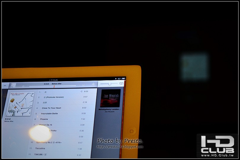

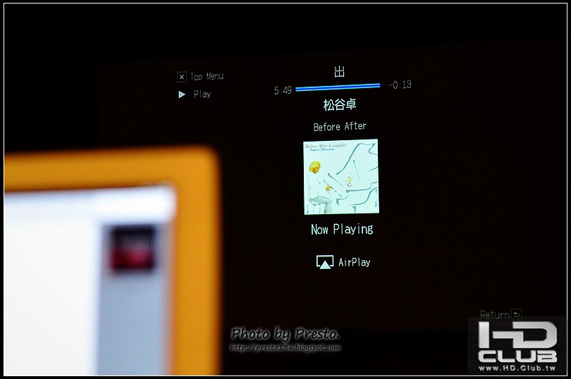

和 SC-37 VS LX-83 一樣,SC-37 完全不支援中文字,連歌名也是。 :(
falcon 發表於 2011-10-27 12:35
關於這點Presto簡單測試了一下
LX85在數位串流(目前先測試AirPlay)下可支援繁體中文曲名
(原始圖文版:【分享】Pioneer SC-LX85 - AirPlay篇,數位音源輕鬆播
再陸續測試其他數位串流方式,感謝賞文
發表於 2011-10-31 20:13:37 | 顯示全部樓層
可以拔喔~我改天再拔拔看~
再請問一下,可以獨立使用SPEAKERS B,但聽大大解說,無法可以設定成DVD是全部喇叭,而按DVR模式時,無法因已設定,而成為只使用SPEAKERS B嗎? 也就是說,按什麼模式,就有自己設定好的喇叭及音效模式嗎?
不好意思,第一次使用p牌,謝謝解說.(不好意思版大)

發表於 2011-11-3 00:03:19 | 顯示全部樓層
回覆 30# 雷奧
感謝大大教導~等假日再來試拔端子,看能否用香蕉插.
而SP B功能還不是很確定!
比如:看BD或DVR時,是全喇叭設定.
按DVD時,就只有SP B及重低音輸出,(用來唱歌)
(還是每次都要手動去面板上切換A、B功能?)
發表於 2011-11-4 12:26:08 | 顯示全部樓層
回覆  雷奧
而SP B功能還不是很確定!
比如:看BD或DVR時 ...
blue8322201 發表於 2011-11-3 00:03
應該是每次都要手動去面板上切換A、B功能
選單內只能設定要不要開啟B(第二組)的輸出
發表於 2011-11-8 00:18:24 | 顯示全部樓層
感謝各位大大們,LX55的確可以插香蕉插,中間的黑色物可以拔出來.
而SP B也的確只能在機器前面板上切換,這個相當令人困擾,也無解了...唉~
