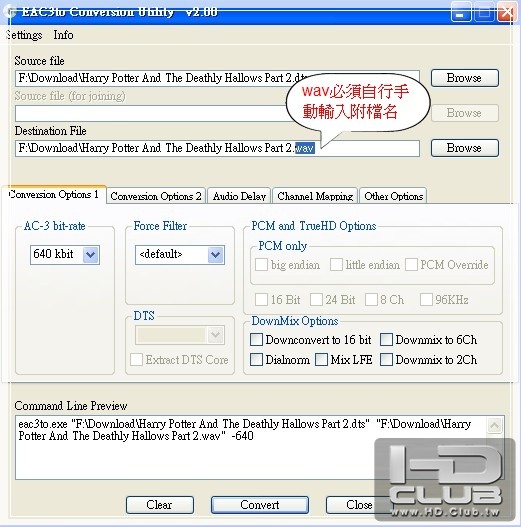

mkv的話 使用MKVExtract 先將音軌給抽取出來 正常來說會得到一個 *.dts的音軌
然後同上的方式即可 分為兩步驟 dts to wav --> wav to ac3
dts to wav 如果原始音軌大於1G那種 時間可能會比較久一點
(請注意 NTSF系統才支援單檔大於4G的)
過程中會產生一個6倍大的單聲道wav 最後才會還原成 5.1ch 的wav
然後將產生的wav 5.1 再次的轉ac3 5.1 即可
註:把音軌拖曳進EAC3toGUI的時候 output預設值會自動產生為ac3
如果需要轉其他格式 副檔名必須自行輸入 AC3 bitrate 隨個人喜好調整即可.
不確定這樣做是否為正確的 轉檔部分是ok的 僅供參考

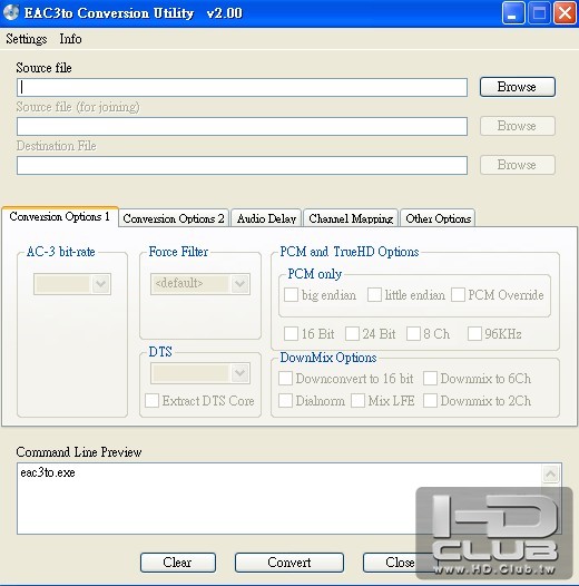

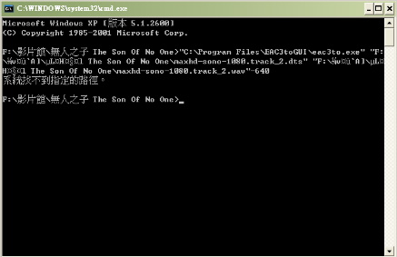

    謝謝您耐心的講解, 請問我把DTS檔用EAC3toGUI 以您的軟體及方式去執行,卻跑出如附圖之視窗就不動了,是否是應先執行Surcode DVD Pro DTS Encoder再用EAC3toGUI呢? 至於Surcode DVD Pro DTS Encoder 是何時才用,如何用,請不吝指導,謝謝![img][img][/img][/img]

發表於 2011-10-27 14:18:50 | 顯示全部樓層
本文章最後由 clubaudition 於 2011-10-27 14:25 編輯
音軌的絕對路徑不可有中文 一定得英文或是數字 = = |
難怪會停住  F:\影片館\無人之子 The Son Of NO One\這樣有中文的路徑是不可以的
請先將音軌移動到一個無中文路徑下的根目錄再去做轉檔的動作
例如 F:\abc\123\ 不要有中文就ok了
Surcode DVD Pro DTS Encoder 不是"用"的
應該說安裝了以後它會變成為DTS轉檔預設的encoder
一定要先安裝 才可利用EAC3toGUI (eac3to.exe)去做DTS轉檔這個動作
1.先安裝Surcode DVD Pro DTS Encoder
2.確認要轉換的DTS音軌的絕對路徑下沒有中文
