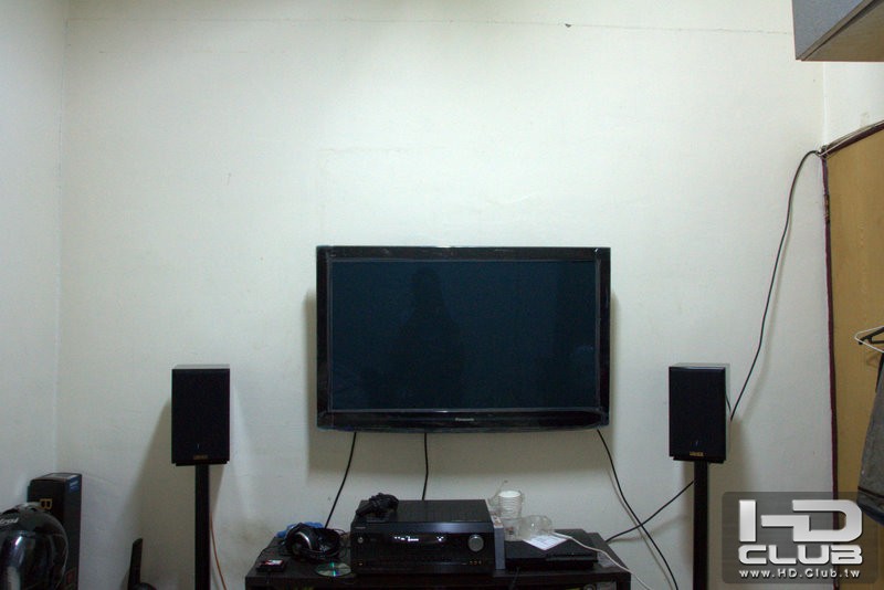

入手不到一個月...
趁這次回到家認真的聽了一下
聽音樂時覺的聲音很尖..聽久了有不舒服的感覺
第一次接觸音響,很多不懂的地方
想問站上的各位大大,擺位上需要甚麼調整嗎?
想說先從空間及擺位先做更改,最後再換線材電源之類的..
以下是房間的布置圖
聆聽位前方

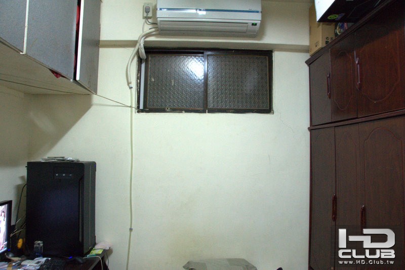

聆聽位左方

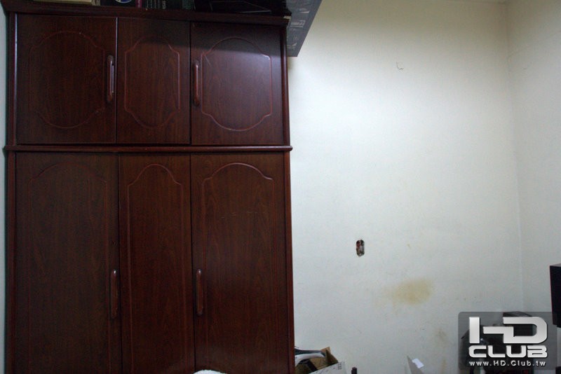

聆聽位右方

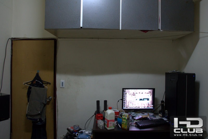

聆聽位後方
從上面幾張圖應該看的出來房間真的很小吧
希望還有可以調整的空間~
麻煩大家用力指教
發表於 2011-11-1 11:37:36 | 顯示全部樓層
得看你听音乐的位置与摆设喇叭的距离与角度
發表於 2011-11-1 12:04:57 | 顯示全部樓層
建議你先從AV綜擴的EQ調整一下來著手先.
只是我看不出是那一部.S520能用AMP把它餵得飽的話.應該不會是這種感覺.
發表於 2011-11-1 16:37:15 | 顯示全部樓層
好像看到有以下的問題:
(1)有重低音嗎? 太多高頻一下子就會不耐聽, 甚至覺得吵. 有重低音可以將聆聽曲線修飾的平整
(2)空間太小會造成反射音太多, 可能要考慮如何施作吸音與擾音工程, 說到這個又是另一門大學問了
發表於 2011-11-1 21:00:58 | 顯示全部樓層
我乍看的初印象也是覺得環境太硬調
喇叭靠牆很近,拉出來一點看看
還有擴大機是integra
的確是有聽過它的高音表現比較亮
甚至有人反應刮耳
約兩年前我剛換50.1的時候
也是覺得高音太亮不耐聽
後來我是調整電源配置後就解決了不少
排插改成直入壁插,還換了電源線
但是又覺得高音不如以前用marantz來得飽滿
於是後來又加了超高音
覺得這是花錢治標,但不是治本的辦法
我是因為環境就沒得改變只能這樣慢慢玩
樓主的空間應該還可以多調整玩玩
也許會有意料之外的收穫
