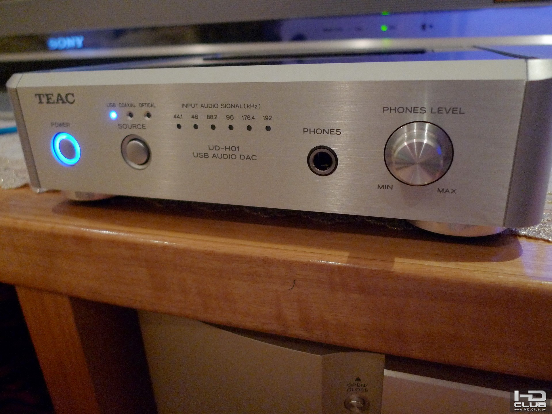

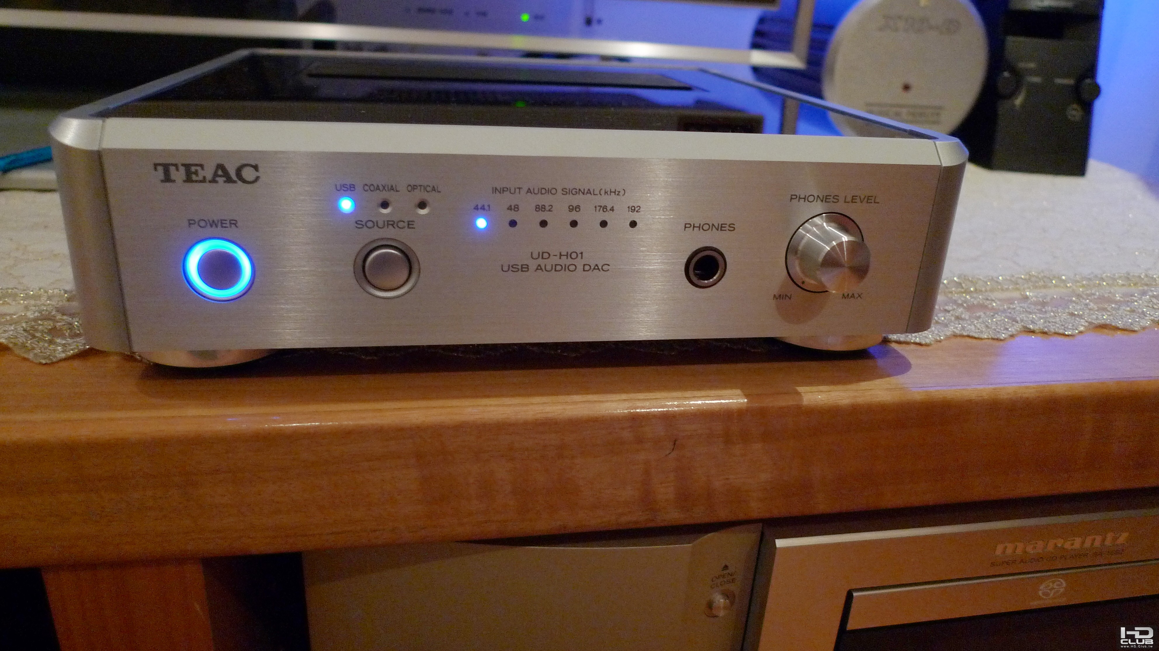

TEAC UD-H01 DAC 比想像中的小...
剛到手還沒有太多時間去聽
簡單接一下測試...
感謝版上老大出借那貴重線才讓小弟測試^^"
如此信任倍感溫暖...深深感謝.....Orz
先貼個幾張與大家分享~
還幫某版主買了一台...所以要跑2個地方~XD
(到時開箱就會現身...@@?)

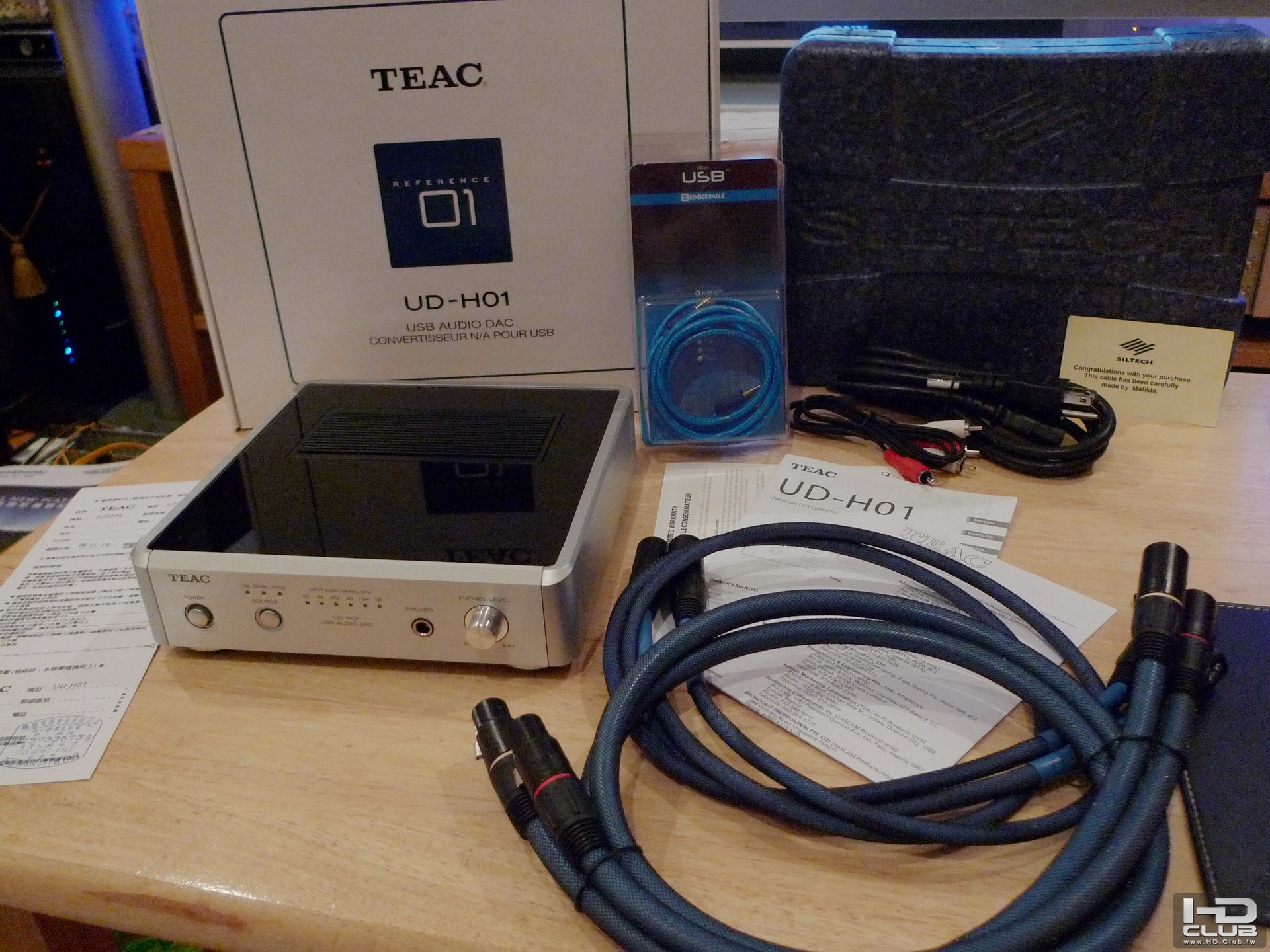

剛到手還在測試所以先拍幾張和大家分享^^
感謝HDCLUB"資深版主"熱情出借2對貴重線材測試...
一條廠線一條R大製作....

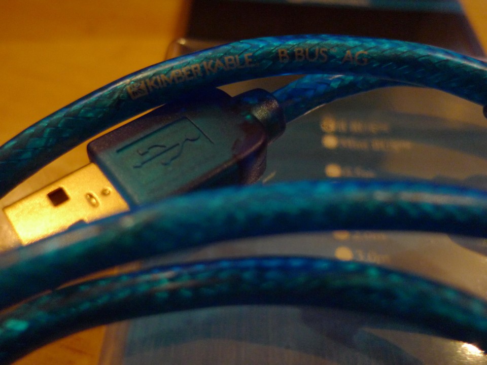

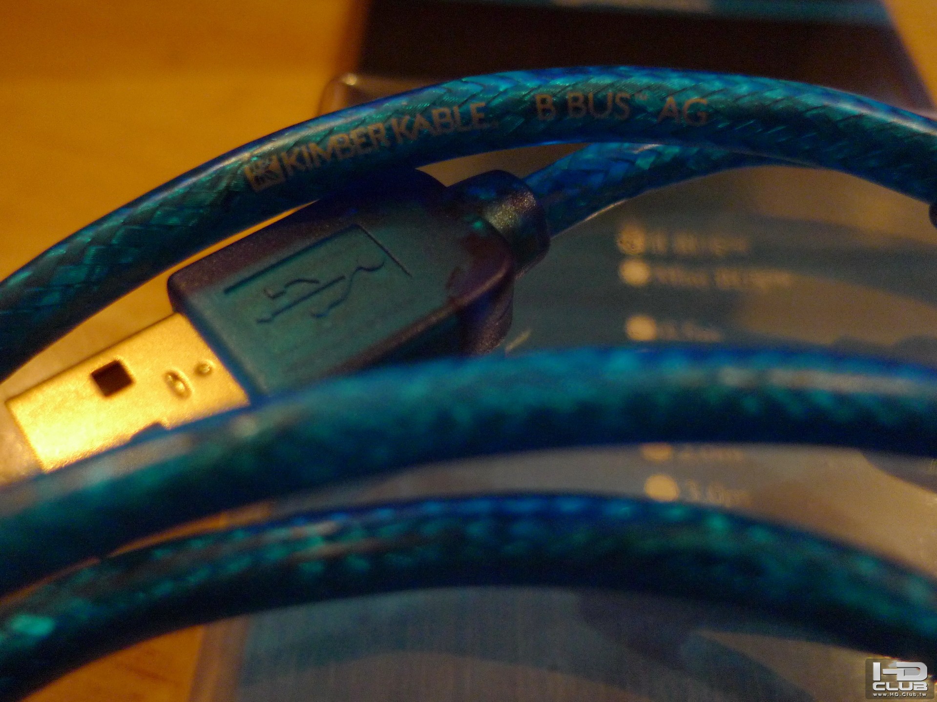

斯杯秀...加購換美國 kimber kable B BUS Ag 純銀導體USB傳輸線(Type A-B 1.5米)
TEAC UD-H01 DAC

美國kimber kable B BUS Ag 純銀導體USB線
Siltech SQ-88 Classic MK2 [G5] XLR

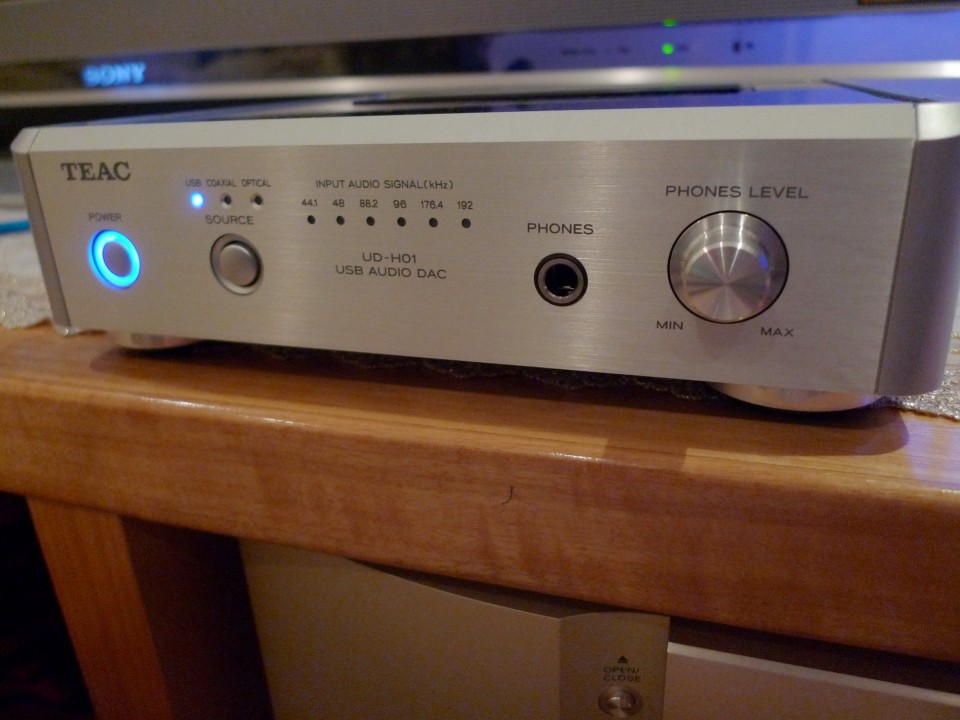

晚了先來個幾張...簡單凝聽幾首常聽的歌比較起來...
空間感與空氣感添加了些味道...似乎減少了數位僵硬感...
唯一確定的是細節變多了~不知道是不是換USB銀線關係
但拿起一般幾十元USB線接上去...感覺就是聽起來有點雜...不輕柔耐聽...
線RUN一下...器材多認識一下....
小弟聽個幾天再來分享^^"

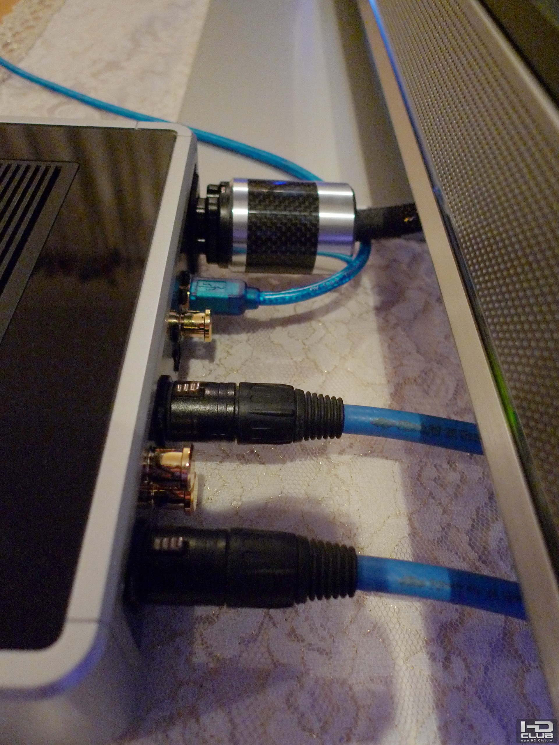

小小關心
如使用平衡線 參閱說明書 腳位   對應
    TEAC UD-H01 XLR輸出     1接地  2正  3負
Marantz 如原廠XLR 輸入端 1接地 2負, 3正
線材平衡頭  如不能改線
喇叭線反接(這是偷吃步 不正統 通常是用在器材內部RCA是反向時的作法的最後絕招)
如有相位測試器或測試片 低音一定要正向  (高音不一定 KEF高音大多做反向)

小弟先很感謝雷大哥的詳細解說提供資訊....Orz
泡泡第一次玩XLR輸出....卻沒先去注意~確認一下沒錯就如雷大哥所說
知道有腳位問題還以為日本機子會一樣沒想到還是不一樣~"~
這樣聽機子會壞嗎? 大概聽感惠怎樣泡泡做一下驗證^^"

日歐系平衡接腳定義不同影響的是Polarity(極性)與Phase(相位)是不同的~
極性相反小弟在某些測試片刻意聽之下可以分辨但大部分無法指出哪個是正確的~
左右啦叭相位不同隨便都聽的出~
高低音啦叭單體相位看設計~很多啦叭的高音單體跟低音單體是反相的~

回覆 11# TEHWA
TEHWA 大哥
    Polarity(極性)與Phase(相位) 的確不同
     但卻是息息相關
     我在XLR部分 提到的是腳位並非相位 就是您說的極性
      因為極性接錯 是會影響喇叭相位的
      小葉前輩的MY HI END上相位和極性  小弟有看過這篇
      有時名詞的定義 會有不同 而產生誤會
      當我們使用喇叭花出品相位測試器時
      燈號綠綠紅 為正相   燈號紅紅綠為反相
      輸出正向的測試音軌
      喇叭線 極性接對
      KEF  C7  高音單體是 反  低音單體是正
      B&W 703S  高音單體是正   低音單體是正
      B&W VM6  高音單體是反    低音單體是正
      喇叭線級性反接
      KEF  C7  高音單體是 正  低音單體是反
      B&W 703S  高音單體是反  低音單體是反
      B&W VM6   高音單體是正   低音單體是反
      音響調音 是在有限的條件下 達到好聲
      不論 在測試片中是否聽的出來與否 或是能不能正確指出哪裡有錯 都是其次
      在器材設置中 盡量以正確的方式架設  才是根本
這篇是泡泡兄  的器材分享  小弟就當個觀眾    有機會再向TEHWA 大哥請益
