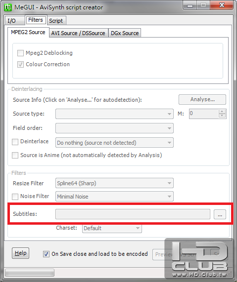

回覆 10# yoyo810203
字幕的話是加在這個地方啦~
其他的就自己找教學看吧^^"
