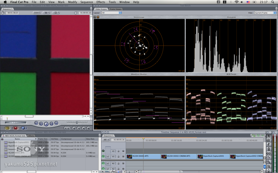

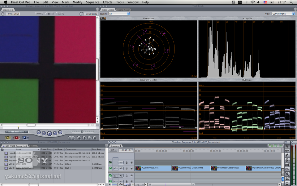

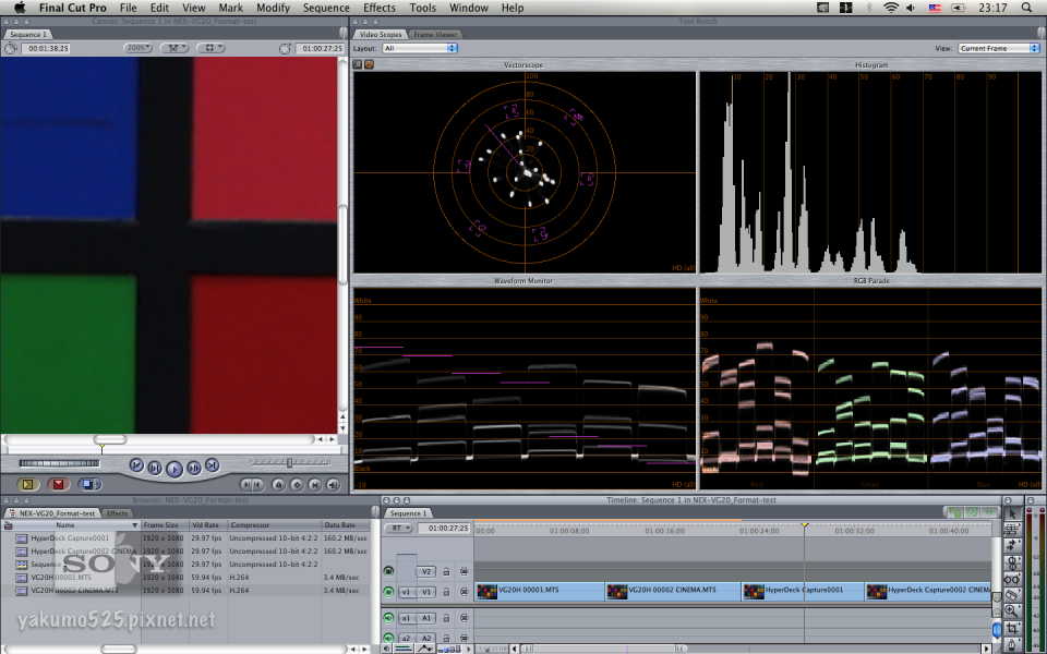

以下分別用 VG20 本機,以及 HDMI 輸出到 HyperDeck Shuttle 來記錄影像,並切換標準與電影色調兩種模式
之後再將原始檔以無透過任何重新編碼的方式,放進 Final Cut Pro 7.0.3 做分析,而測試時的畫面截圖如下
1. NEX-VG20 - AVCHD 28Mbps (標準)
2. NEX-VG20 - AVCHD 28Mbps (Cinema)
3. NEX-VG20 - Uncompressed 1280Mbps (標準)
4. NEX-VG20 - Uncompressed 1280Mbps (Cinema)
在影像播放時,可發現記錄在 HyperDeck Shuttle 中的影像噪訊相對較少
也因為無壓縮的緣故,色塊中的色斑現象即為輕微
這點也可從 Waveform monitor 中窺知一二,HyperDeck Shuttle 所呈現出的線條較扎實
另外在測試過程中也可發現記錄在本機記憶卡中的顏色與HDMI輸出後記錄下的顏色會有些許的不同
相較於 HyperDeck Shuttle 記錄下的顏色,本機記錄的色調較淡,色塊中間黑色的分隔線也看起來較灰
因此,如果想讓手邊的 VG20 發揮更大的價值,外接更高等級的紀錄器絕對是有其好處的!

由於測試的原始檔實在很大,壓縮上傳到 YouTube 意義又不大
所以只好用"儀器"檢測的方式來說明測試的結果
而相關內容已更新於一樓囉 ^^

發表於 2011-12-8 13:10:28 | 顯示全部樓層
感觉这两种记录方式的对比,不是在同样的拍摄条件下进行的。
 樓主| 發表於 2011-12-8 14:24:44 | 顯示全部樓層
912 發表於 2011-12-8 13:10
不知道 912 兄為何會有這樣的想法,願聞其詳~
不過既然是比對,自然會把變數用到最少
因此不論是標準還是電影色調,都是主機設定好後在同個時間點一起按錄的
甚至為了避免時間差,VG20採用紅外線遙控啟動的同時,一同按下 HyperDeck Shuttle 上的錄影鍵
發表於 2011-12-10 19:03:58 | 顯示全部樓層
看分析,
只是感觉,
是两种处理方式出来的图像,并不只是两种记录方式的差别,呵呵
