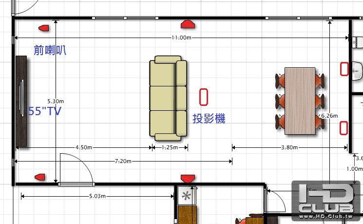

新房子正在裝修客廳尺寸大約如下圖
是個長形客廳+飯廳 11m X 5.30m
在投影機左右的喇叭會採用掛壁式
7.1的後方喇叭放置該如何是好?
請教最後面2顆喇叭(尚未畫出)
是採用壁掛式在飯廳邊的牆上好呢? (怕離人耳距離太遠)
還是採用吊掛式的在投影機的左右後上方 (感覺有點醜)
請問各位網兄有甚麼好建議!
感謝~~~

發表於 2011-11-17 07:39:18 | 顯示全部樓層
不知天花板的情形如何
可用崁入式的喇叭在投影機後方兩邊
 樓主| 發表於 2011-11-17 07:44:25 | 顯示全部樓層
感謝~~
天花板高約3公尺
都會做石膏板
若採用崁入式那對聲音影響應該會差滿多的
所以是最後的方法
發表於 2011-11-17 11:44:33 | 顯示全部樓層
既然是公用空間,就必須取捨動線上的需要。 如果堅持要好的環繞音效,用落地式的環繞喇叭放在餐桌跟沙發中間也可以,不過空間的連續性就減少了!  一個想法是找到球型的喇叭用鋼索固定在天花板垂下來到2公尺高,就當成是裝飾兼環繞!

 樓主| 發表於 2011-11-18 03:50:55 | 顯示全部樓層
感謝sam大和各位提供的意見.....
回abpt大 : 感謝提醒我這重點,我會去注意的!
基本上sam大所說的也是我構想之一
是有想在沙發後方做個矮櫃
然後將後環繞放在上面
只是想說會不會有更好的方法

樓主的環境很理想啊
不必怕後環繞離人耳距離太遠
聆聽位置在正中央
沙發不靠牆7支喇叭每支喇叭等距離才是最理想的7.1劇院
所以強烈建議採用壁掛式在飯廳邊的牆上
或者飯廳邊的牆順便做個高櫃,後環繞直接放裡面也是可行
 樓主| 發表於 2011-11-21 15:01:40 | 顯示全部樓層
我是有在想將後環繞後掛在飯廳的牆邊上
只是擔心是否距離太遠
因離人耳大約5-6公尺遠距離
前置大約離耳5公尺

發表於 2011-11-22 09:48:57 | 顯示全部樓層
樓主的環境很理想啊
不必怕後環繞離人耳距離太遠
聆聽位置在正中央
所以強烈建議採用壁掛式在飯廳邊的牆上
我是有在想將後環繞後掛在飯廳的牆邊上
只是擔心是否距離太遠
因離人耳大約5-6公尺遠距離
前置大約離耳5公 ...
發條 發表於 2011-11-21 15:01
距離遠就不要用坎入式的就好
後環繞掛在飯廳的牆邊上然後對準人耳
後環繞高度高一點沒關係

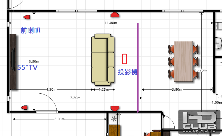

 樓主| 發表於 2011-11-24 03:26:13 | 顯示全部樓層
本文章最後由 發條 於 2011-11-24 03:31 編輯
若是掛在飯廳牆邊當然不是用崁入式的
我是擔心距離會不會太遠
畢竟離沙發人耳約5-6公尺遠
前置和中置也不過離沙發約5公尺距離
如下圖:
