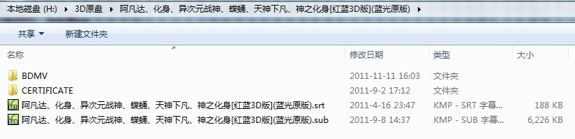

另外再補充一點,這一點對我來說,等於宣判K660i的死刑~~~
K660i抓外掛字幕的位置又跟以前的習慣不一樣了,難道我要為了它把上千部的影片字幕通通再整理一次......無可能!!!
所以即使他修正了SC-37的音效相容問題,我也不可能為他的外掛字幕另外花功夫重新搬一次字幕檔的.......
這是K660i的外掛字幕位置,檔名跟上一層目錄相同......
不曉得有誰以前的字幕就是放在這,而且還試用這種檔名的邏輯~~~~

目前得知使用Realtek 1186的 Chip的機種,都是用這種腦殘的字幕放置位置...
所以有打算選用使用這晶片機種的用家,得多加考慮了.
但是也得知有其他家,再增加了其他位置的字幕放置位置,如 index.srt,
所以開博爾若是有體會到此問題的嚴重性時,趕快改進吧!
目前的推薦,我想我會暫時保留,至少它在2D播放,尤其是撥放BDMV時,有外掛字幕的需求,他極度不便利的功能!
