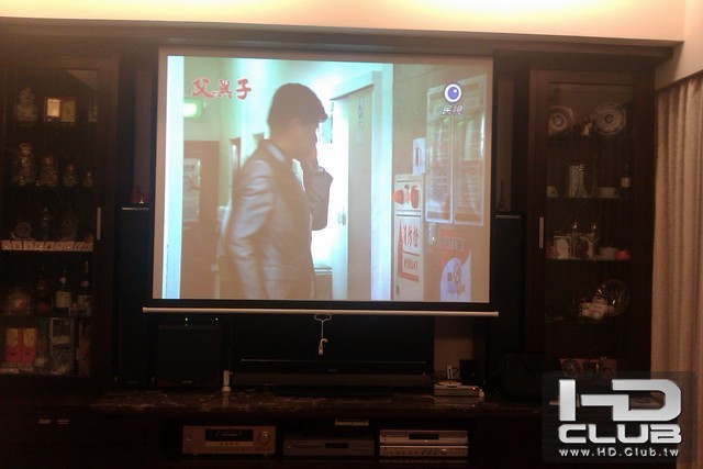

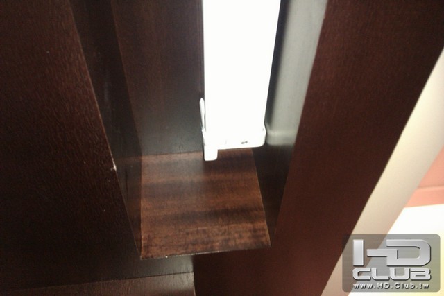

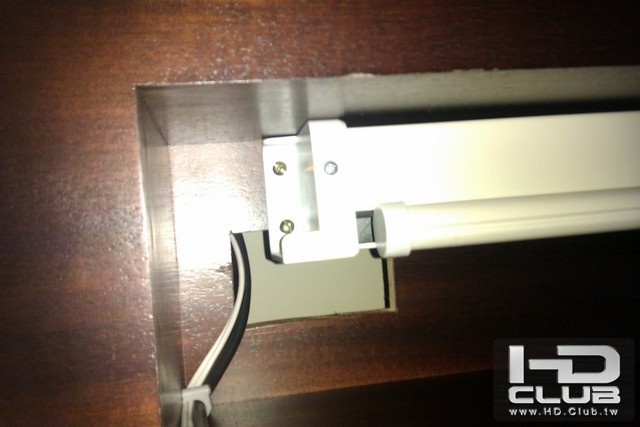

小弟目前裝84吋的螢幕,可是是布幕不夠長  需要加長,不然頭要微仰,看久會累
布幕盒現在規格為
W200(cm)  深&高為15x15cm
小弟有想到在釘個高8~10公分的木頭,不過有那麼長的釘子釘嗎?
所以想請教各位大大還有何方式
在現有那麼小深&高為15x15cm, 如何向下延伸8~10公分呢?
謝謝大家!

裁切香煙盒大小木塊 用疊的如何
一塊一塊疊上去 記得上膠 在釘 就不怕疊太多 釘不到了
不然就用吊的 去裝潢五金 買 (y 呀 色)左右 個上兩個 (?勾)
也能搞定
不知第2個方式 你能看懂嗎@@"
好人做到底  到y拍幫你找了圖
去買這玩意
http://tw.page.bid.yahoo.com/tw/auction/1222177331?u=Y2111125761
?勾 比較省錢  這是比較花錢的方式 得買支吊圖軌 看第2張圖 你就了了
http://tw.page.bid.yahoo.com/tw/auction/f29063075

你把他轉個方向如何...
我是不太確定你是怎麼裝的  不過就我的理解來說
你的布幕是裝在ㄇ字型布幕槽的頂端...
因為你是要向下8~10CM 所以就我目測來說..雖然有些勉強但應該差不多
 樓主| 發表於 2011-11-21 09:07:55 | 顯示全部樓層
e3b812251 :轉個方向會使的布慕放下來時被前方的電視擋住了,所以可能行不通...
請問apbt :如果用側吊圖白鐵鋼索 ,可是我目前布慕是用螺絲固定,並沒有勾還(可能原本有附,被安裝人員收走了), 這樣還有辦法用側吊圖白鐵鋼索嗎?
以上,謝謝幫我的大大!

去五金賣場買L型角鐵
再配合實際高度鎖在布幕盒垂直的那一面

方法1
http://tw.page.bid.yahoo.com/tw/auction/b66834768?u=Y4429909390
找兩個 上頭在串個銅線或鐵絲 大致上ok
串2個 是要讓你好抓他的平衡
還有一陣事 你確定你的布幕 已經放到最底了嗎??
布幕長度是可控制的 或許布幕和裏 還有藏一些
找跟內六角 去轉一轉 就出來了
電動控制的都有這功能 你這好像是手拉的 我就不確定了
