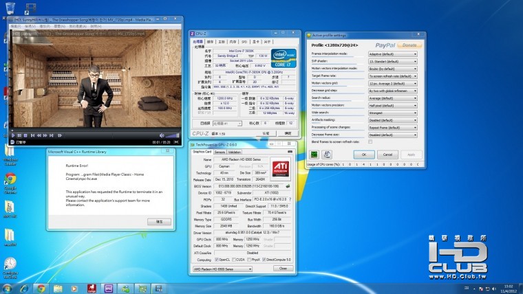

發表於 2012-4-7 14:15:54 | 顯示全部樓層
本文章最後由 shea 於 2012-4-11 15:06 編輯
pastry 發表於 2012-4-4 10:19
如果使用筆電等一般配置硬體者
由於音效卡皆為內建音效晶片
雖然規格上有寫到支援多聲道輸出
我照著你的方法做,720或以下的video沒問題很順暢
但1080的,非常lag喔..是CPU不夠力嗎?或是跟硬解那邊有關?
Phenom II X4 975 BE 3.6GHz
ATI 6950 2G
4GB RAM
