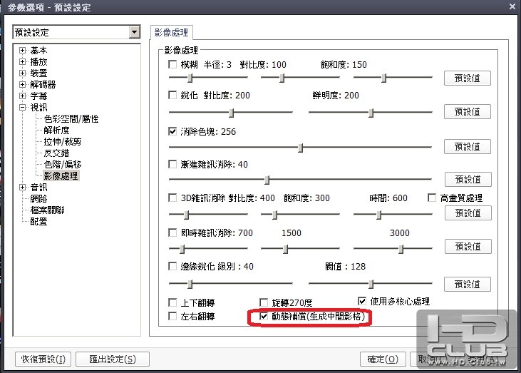

發表於 2011-11-25 14:57:37 | 顯示全部樓層
有直接試過pot裡的嗎??我覺得效果也不錯耶...
只要打個勾就好了
條件是分離器跟視訊解碼器都要用預設的,不能用硬解
 樓主| 發表於 2011-11-25 15:04:15 | 顯示全部樓層
只要打個勾就好了
條件是分離器跟視訊解碼器都要用預設的, ...
ben0981 發表於 2011-11-25 14:57
    POT內建的這個插幀不太夠力....而且畫面出現泡泡也沒法微調消除....

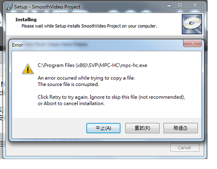

發表於 2012-4-2 15:27:08 | 顯示全部樓層
我也是卡在這裡我是用WIN 7 64位元
下載的全部也是你貼的載點
當我安裝到madVR這步驟(madVR0.82.5)(資料夾內有22的檔案如果沒錯是點選madHcCtrl)
當我點選他後電腦桌面右下方會出現mad圖案
PS.回到前一個步驟~~~開啟MPC-點選-檢視-設定選項-播放-輸出-右邊欄位我的(madVR **)
這個選項是~灰色的不能點選不知道為什~MPC版本.1.6.1.4193_x64
還有是不是我顯卡的關西~我用的是AMD HD-3850的顯卡
當我跳到要安裝SVP_3.1.1到一半就是失敗也不知為什~
一、SVP 安裝
(1) 語言請選擇 English
(2) SVP介面,建議選擇 Expert 模式
(3) 其餘選項可不用勾選
(5)圖片中
FFDShow  v1.1.4342
splitter v1.11.96.14
這2個選項被強制勾選~取消不掉(FFDShow我安裝是新版的rev4398_20120320_ru_x64)
AviSynth 2.5.8 MT
Visual C++ Redistributable 2008
和ReClock
這3個選項是可以自由點選
下一步後~~~安裝到一半就會出現只有(重試.略過都不能) 不知道小弟是不是電腦有問題請高手幫忙謝謝
 樓主| 發表於 2012-4-2 15:49:40 | 顯示全部樓層
本文章最後由 pastry 於 2012-4-2 15:50 編輯
como2006 發表於 2012-4-2 15:27
下載的全部也是你貼的載點
當我安裝到madVR這步驟(madVR0.82.5)(資料夾 ...
P.S. 安裝請都選裝32bit(x86)版
P.S.<<<<很重要...不要無視
