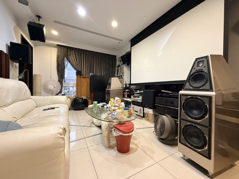

想要滿滿的沈浸體驗,精緻豐富的錄音細節,深沉卻清晰俐落的低頻表現,同時還要擁有Hi-End兩聲道的聲音質感⋯即使在不大、不對稱的客廳空間,沙發背後就是水泥牆壁,即使每一件器材都訴說著歷史⋯
貪心嗎?也許,但是,身為資深音響玩家的H先生,在玩音響的歷程中累積了不少經典寶物。同樣身為20多年劇院玩家,當丹爸一看到Theta Dreadnaught眼睛就亮了起來,這部擁有強大且細膩音質的多聲道後級一直以來就是傳說中的逸品!為了讓所有的好東西都能在他的客廳環境中連成一氣各展所長,現在他將迎來在音響技術發展史上同樣具備革命性意義的關鍵器材 - Storm Audio風暴Core 16+多聲道處理器!
5.2.4多聲道系統器材一覽

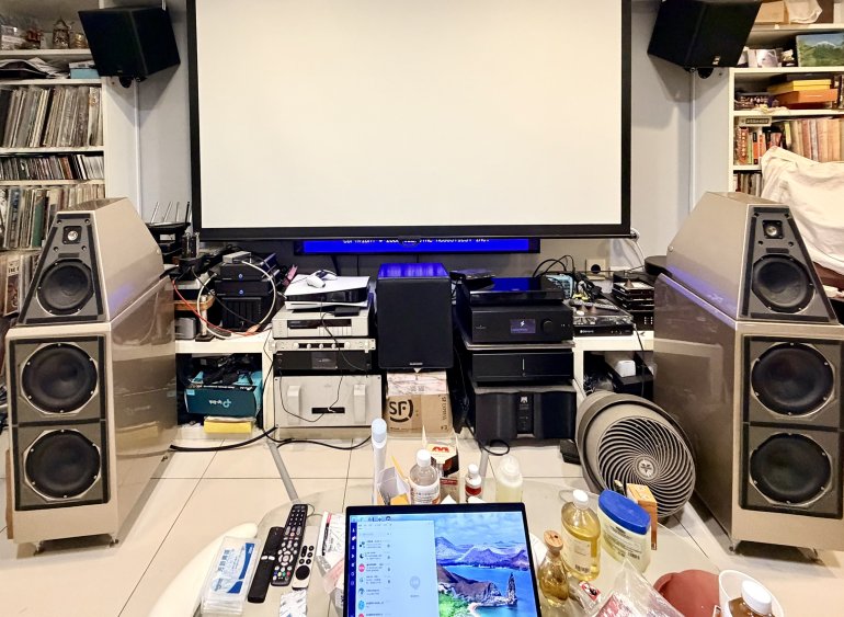

左右聲道 - Wilson Audio Watt Puppy 7

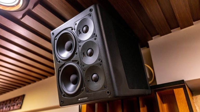

環繞聲道 - M&K S2525

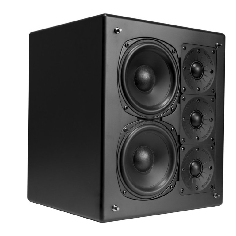

(美國製,極罕見,丹爸也用過,元祖MK的最強環繞揚聲器!)

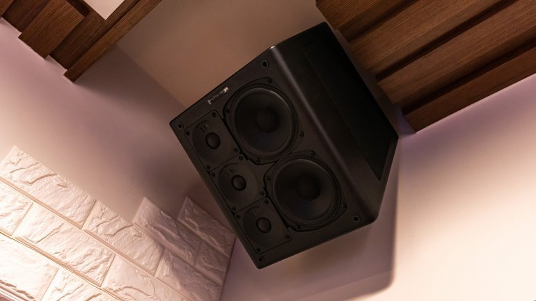

前天空聲道 - M&K 2510
(美國製,極罕見,丹爸也用過,堪稱元祖MK的最強主喇叭!)
後天空聲道 - Ken Kreisel S150
(為了與前列美國製經典MK的音色搭配,選擇Ken Kreisel自立門戶後,中音單體堅持繼續採用他心目中音色最自然之複合式紙盆的KK S150)

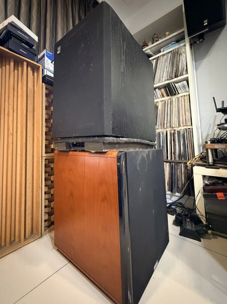

超低音揚聲器 - MK MX5000 MK2 / Velodyne DD18

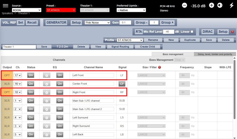

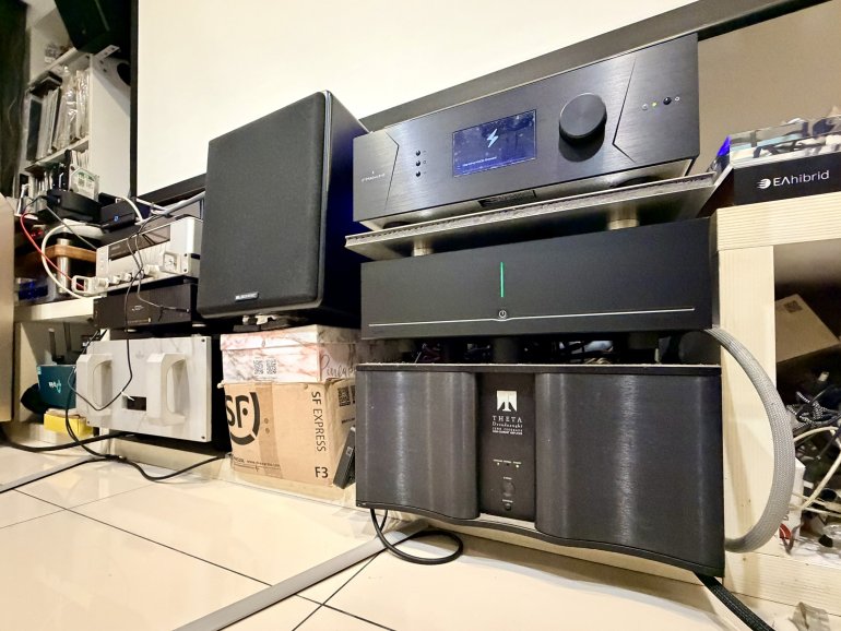

多聲道處理器:Storm Audio 風暴 Core16+ (左右聲道數位輸出給DAC)
DAC:Playback Mpd -5

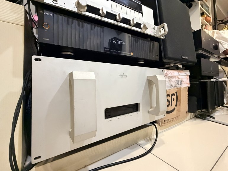

後級擴大機:
Goldmund Mimesis 9
Theta Dreadnaught
Stark Fiera 4

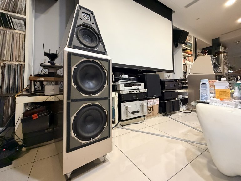

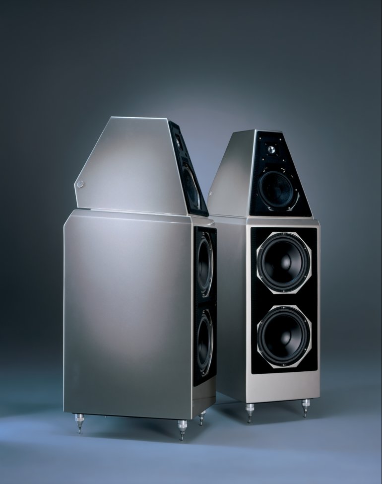

丹爸想特別談一下左右揚聲器Wilson Audio 的 WATT/Puppy System 7(以下簡稱WPS7)。在 High-End 音響的發展史上,它是一個極具代表性的轉捩點。2002年推出的它,不僅延續了這套十萬傳奇喇叭的血脈,更在技術與聲音的成熟度來到新高度。「WATT」(Wilson Audio Tiny Tot)最初是創辦人 David Wilson 為了錄音室實地監聽所設計的超高解析小喇叭;而 「Puppy」則是為了解決 WATT 低頻下潛不足所誕生的專屬低音柱。到了第七代,Wilson Audio 打破了以往「WATT 可以單獨使用,Puppy 只是輔助」的概念,真正將兩者視為一個完整的系統來進行分音與箱體最佳化
  • 高音
採用 1 吋鈦合金反相半球(Titanium Inverted Dome)單體。這顆源來自 Focal ,但經過 Wilson 內部「魔改」的高音高頻延伸可達 21 kHz,聲音絲滑且充滿空氣感。
  • 中音
搭載 7 吋 Scan-Speak 訂製中音,帶來極為濃郁且高密度的中頻,讓人聲與樂器的形體感極其真實。
  • 低音
「Puppy」內部則配備雙 8 吋低音單體。新的低音單體與箱體容積,使其在低頻的暫態反應速度與線性表現極為優異。
箱體使用Wilson Audio專利的複合高分子材料(WATT 使用 M-Material,Puppy 使用 X-Material),並配以精密的內部支撐與配重,造就了極黑的背景,讓微動態得以輕易浮現。

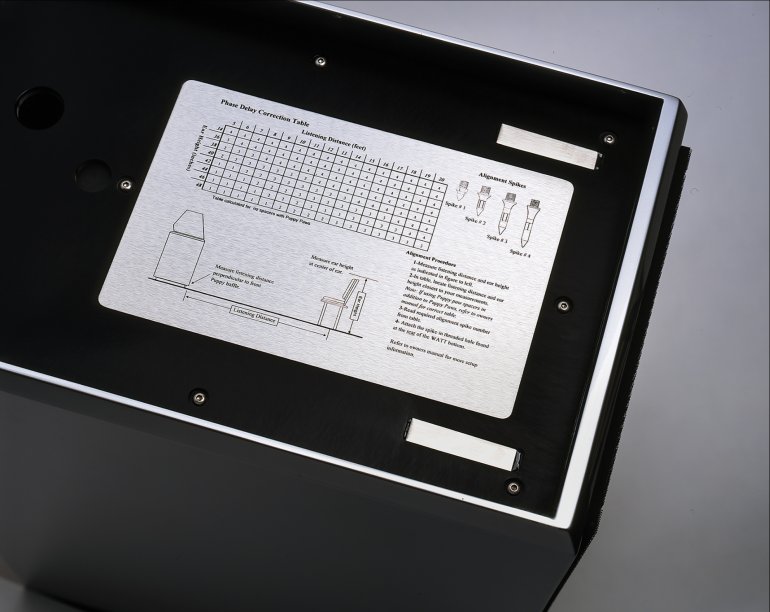

此外,在 WATT箱體的後方,配備了一個非常實用的鋁質把手。這能讓用家根據聆聽距離與高度,利用專屬腳釘精準調整 WATT 的仰角,實現極致的時間相位一致性。擁有這樣講究的用料和聲學調整彈性,無怪乎Wilson Audio能長年暢銷,並在發燒玩家間有如此高的評價。

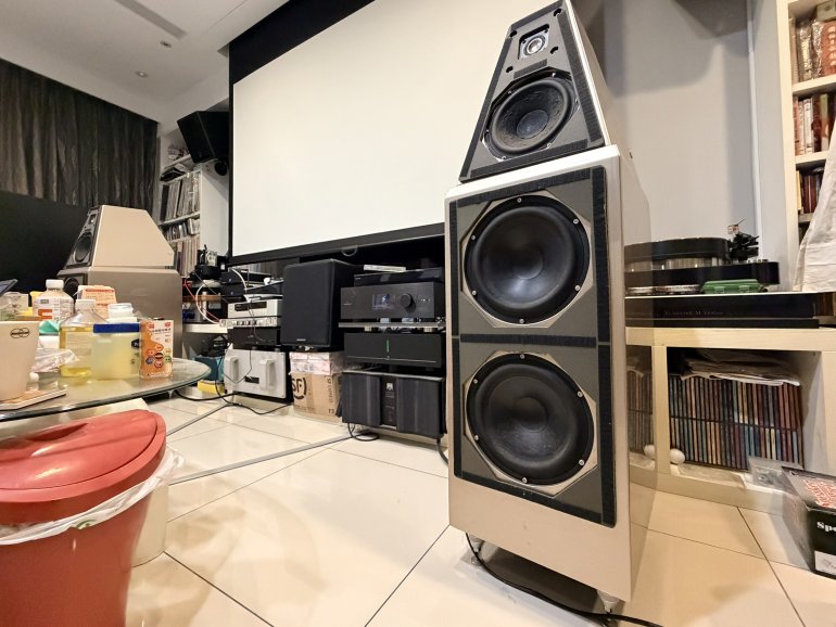

前後級皆為「甜美系」之聲Goldmund的製品,以及DAC選用以「類比味濃厚之數位訊源」聞名的MPD-5,不難看出H先生是為了讓鑑聽系的WP7能發出醇美之聲的企圖心。
而為了將這些為了兩聲道美聲而精心準備的器材納入多聲道系統,能夠將兩聲道數位訊號透過光纖介面(Toslink)輸出至外部DAC進行數位類比轉換的Storm Audio風暴Core 16+就當然不讓,成為系統的核心!(雖然名字叫Core “16”+,但兩聲道數位輸出加上原本的16聲道XLR類比輸出,風暴Core 16+可用聲道數來到了18聲道之譜!)H先生導入了風暴Core 16+,左右聲道當然先接MPD-5,然後進入Goldmund前後級,為的是將完整的兩聲道聲音帶入多聲道系統中!更重要的是,即使是兩聲道播放,透過風暴/ART的處理,我們能夠確保聲音的正確性不因空間妥協,同時完全保留原本精心堆砌起來的兩聲道美聲。

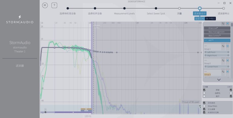

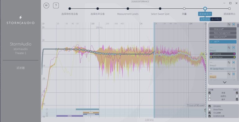

從Dirac ART的量測及修正結果圖中我們可以看到,正確設置後的ART完美解決了左右揚聲器在100Hz一下頻段差異極大(多處不對稱,右聲道在20-40Hz甚至有一個超過15dB的大型塌陷),而且揚聲器分頻就分在40Hz。
而兩支超低音,由於駐波的影響,原本只有在50Hz以下才有不錯量測值,同樣在風暴/ART的處理完成後竟然能自120Hz以降都完美達成目標曲線,甚至連超低音揚聲器能力所及之20Hz以下的極低頻都能完美再現!

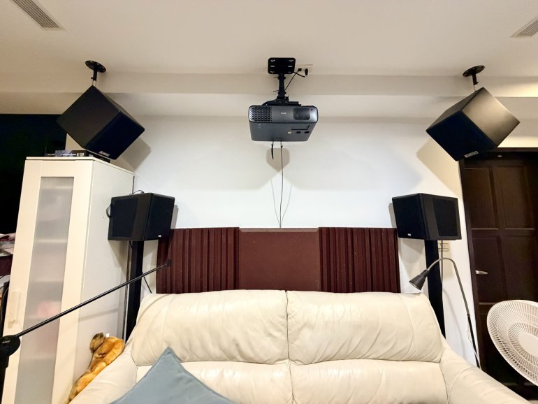

因為諸多原因系統主人已經是排除萬難在目前位置加上這四支「天空聲道」。本系統就原本位置來看,前方這個位置比較像是Auro 3D或是DTSX定義中「Front Height前上聲道」,當然風暴完全可以接受這樣的定義。但考量系統主人所聆聽的內容ATMOS更佔大宗,我們決定讓本系統的天空聲道擁有「面」的陣容。
而對於風暴處理器而言,「陣容」比「位置」更加重要。因為除了音效解碼、聲學處理,多聲道處理器還有一個關鍵的功能,那就是「聲道映射」 - 將解碼完成的聲音內容透過系統內的揚聲器數量和位置以自身重新計算分布表現出來。而這一點,也是各家處理器各憑本事的技術精華所在。

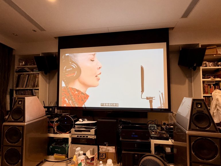

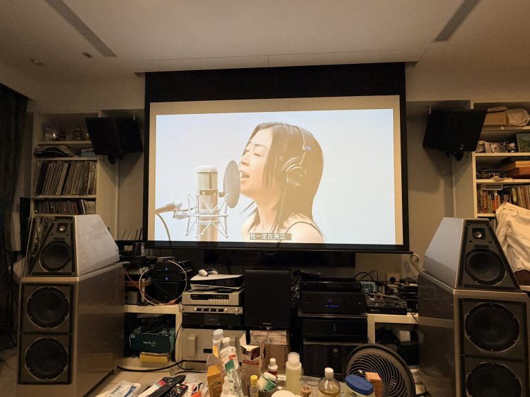

以YouTube的「The First Take」來測試人聲。一連聽了中島美嘉「雪之華」和宇多田「The First Love」,在風暴/ART處理過後,直接以兩聲道聆聽,人聲穩穩固定在畫面正中央而且突出於畫面之前。
兩位已具時代意義,更灌入自己人生故事的聲音讓我們聽得如癡如醉,全身爬滿雞皮疙瘩 - 聲音自然、寬鬆、透明且帶著空間感。必須要說,這樣的人聲,必須是Hi-End主揚聲器的發聲頻段完整發揮否則不可得!另外,現場WP7的脫箱感極佳,我們能聽到在喇叭後方的聲音,破牆而出,相信ART在這點必然有關鍵貢獻!

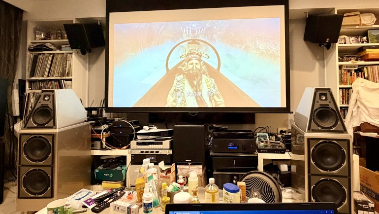

時間有限,在音樂一首一首聽得欲罷不能,電影能測試的時間不多,H先生選擇了「捍衛戰士:獨行俠」的「示範飛行」片段。可別看前後天空聲道位於前牆/後牆,單體陣列設計的M&K 2525和KK S150都是能承受超過110dB大音壓,能委以重任的狠角色!

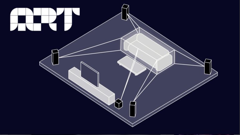

再加上Dirac ART技術革命性的「聆聽區域波前重塑」聲學理念 - 將聆聽區域各聲道的「波型場域」利用指定揚聲器以反向波中和造成駐波的多餘低頻能量,更聯合制定揚聲器之力將「完美」的聆聽區域各聲道波型建構出來!揚聲器擺位更具彈性。現場即使兩對天空聲道各在前後牆,但聆聽位置上方的聲音物件無論實體感、移動路線甚至在示範片段中在機艙內感受到的「壓迫感」可沒打折,一樣叫人大呼過癮,非常成功!
終入佳境,但一切才剛開始!
因為風暴/ART抵銷了擾人駐波,使得「捍衛戰士:獨行俠」的「示範飛行」片段艙外風切聲特別明顯,氣流呼嘯而過不僅有速度感,更有低頻,帶著沙發傳遞出一陣陣叫人臀腿酥痲的震動。這樣的體驗不僅讓人上癮,當下5.2.4的好聲音更人好奇,有了風暴/ART這樣能榨出器材潛力的神兵在陣容中,如果再加些什麼,在自己空間的聲音究竟能唱到什麼地步?
