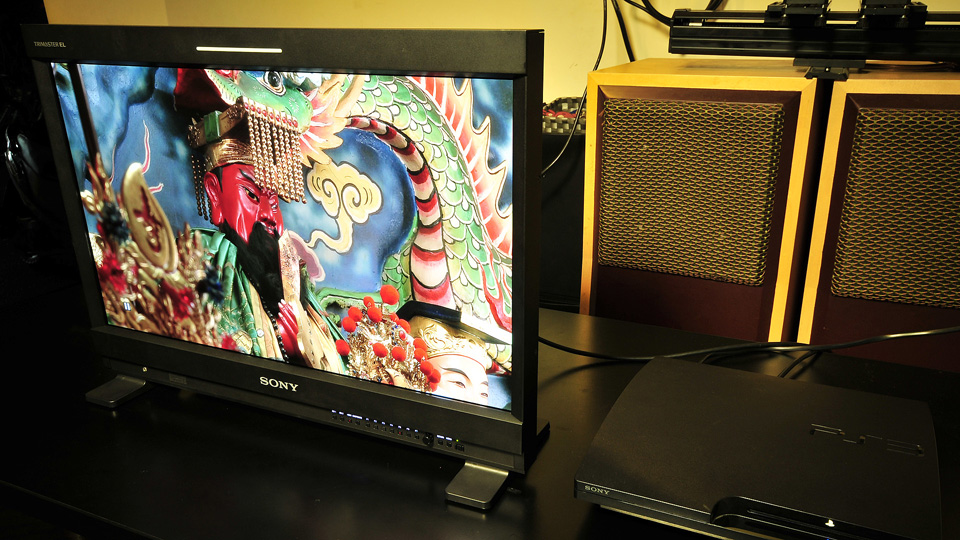

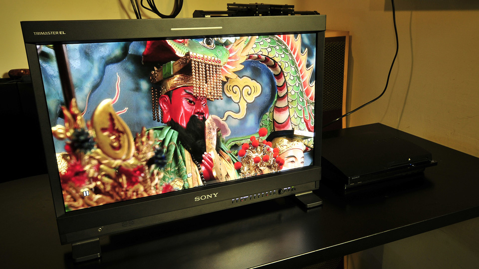

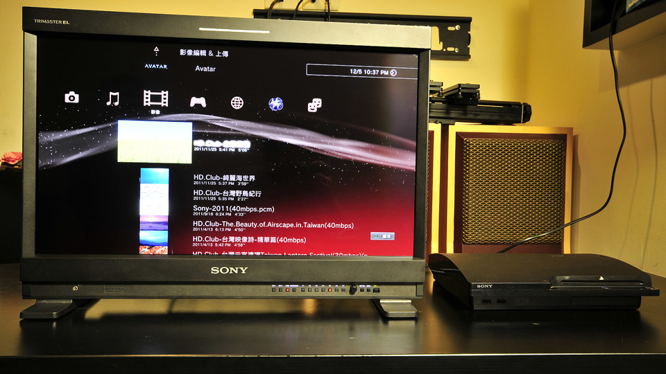

我們先看一下大致的外觀:
從上面的外觀大致上看起來是相當的厚實,實際上拿起來頗重,這通常是專業用機一貫的設計理念。

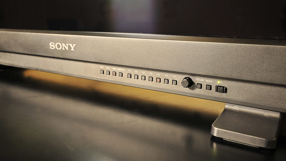

面板控制相當的簡單,除了基本的電源開關、訊源選擇鍵、選單鍵、方向鍵,及幾個可設定的功能鍵外,就沒有其它按鍵了。

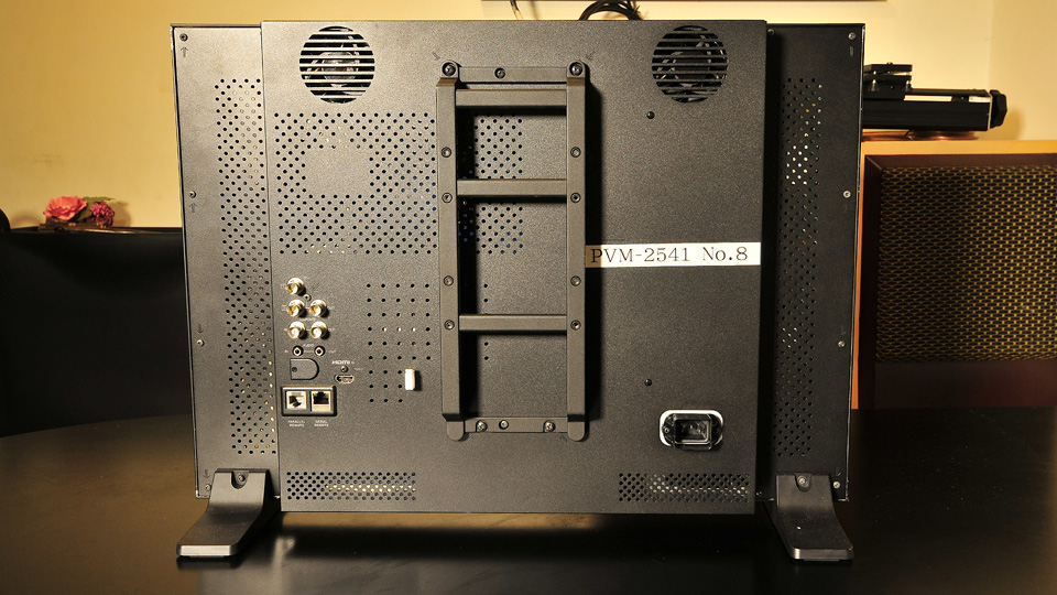

後面有有設計一組壁掛架,方便壁裝,不過小弟研究了一下,一時看不出頭緒,好像不是很好裝就是了。

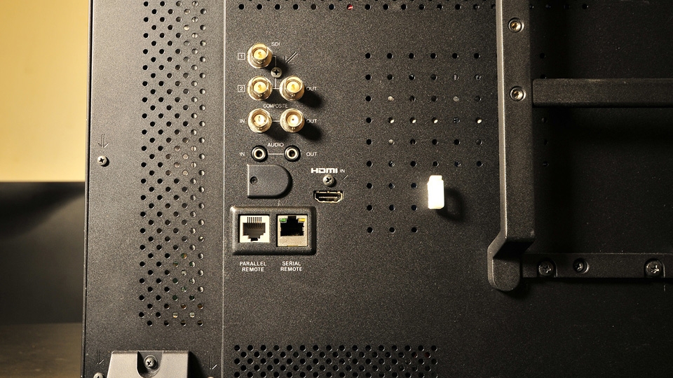

訊源輸出入,有2個專業影像用的SDI輸入接頭、一個SDI輸出。
一個Composite 輸出入
一個聲音3.5mm的輸出入接頭
一個HDMI輸入
2個不同介面的控制接頭

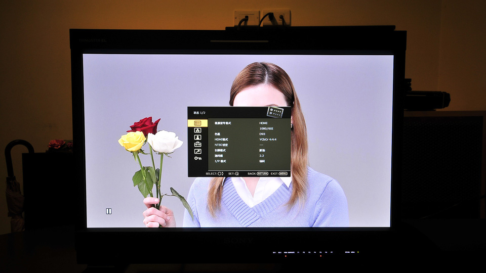

選單部份跟PVM-740幾乎完全相同,就請移駕看PVM-740評測 即可,後述僅就重要部份著墨。

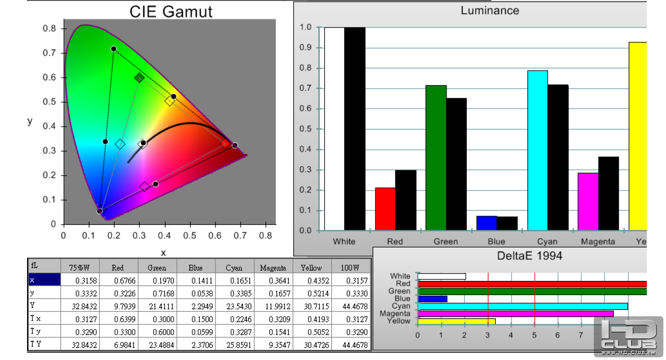

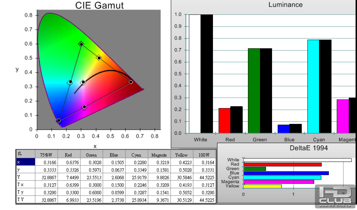

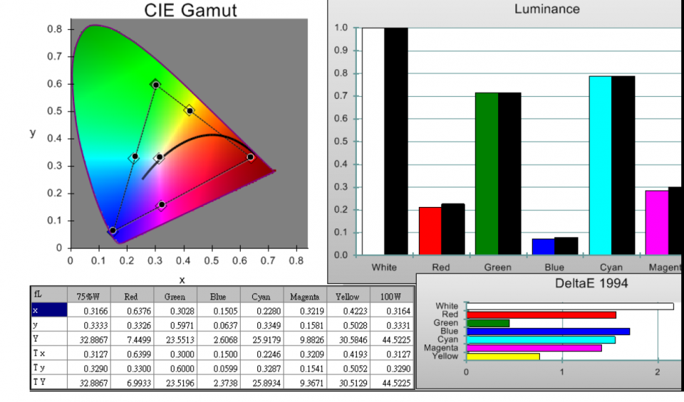

首先我們先看一下原生色域圖:
我們可以看到OLED的原生色域相當廣,足以應付各種不同規格下的編輯,這裏有一點要注意一下,我們可以看到藍色的部份相較於PVM-740有向外延伸了不少,有確實涵蓋到HDTV的色域,不像PVM-740在這個部份稍嫌不足,這個應該是SONY在製程上有長足進步的結果,不過SONY也不敢強調這點,因為一說了,不就代表PVM-740不夠好了嗎?
接下來我們切到REC-709色域:
我們可以看到結果相當的完美,完全符合規範,誤差相當小。

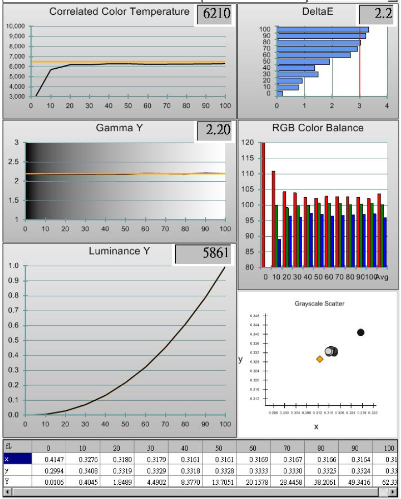

接下來看白平衡的部份,在PVM-2541裏面,GAMMA有三個選項:2.2、2.4、CRT,經過實測CRT跟2.4應該是同一個,都是2.4
大家看到這結果一定覺得很奇怪,為什麼色溫是6200K左右,而不是標準的D65呢?專業用機出廠值會那麼差嗎?造成這個結果的原因,小弟已經在PVM-740評測裏面提過了,原因很複雜,我想一般人不太需要了解這個部份,也許過幾年在HDTV規範上會因為這個部份而有所修正也不一定,所以我並沒有做校正的動作,而留下出廠狀態。另外為什麼要有2.4跟CRT這個檔位呢?其實目前好來塢在後製影片仍然苦無符合他們期待的監視器,大部份還是延用狀況良好的末代機皇Sony BVM-D32E1WU,所以它在二手市場的價格仍然高居不下,CRT實際上的GAMMA是2.4附近,SONY發展這些專業用的監視器就是要符合這類的需求。SONY目前已經發表新的OLED BVM系列,詳情請參考http://pro.sony-asia.com/productcategory/prof-bc-bp-monitor
以SONY對B、P兩字之差的堅持,撐那麼久才出BVM系列,相信會有更穩定的表現來取代目前CRT的監控用途。文宣中不斷的拿CRT來當做評比的標準,可見CRT在標準的訂定上有其非常重要的地位。OLED是目前的顯示技術中,唯一可以全面超越CRT的技術,其它技術都有都有其困難處。因為它不僅比CRT更黑,而且不會有機何失真,真的要挑毛病,大概只有可視角比較小而已。
對比部份的數據在這個部份完全沒參考價值,因為eye-one pro的能力不足以測試PVM-2541這方面的能力,實際上就算拿出Chroma 5也是不夠力,因為OLED是真黑,在沒訊號的情況下,在暗室裏是完全看不到光的,而且不是搞那種完全關掉的招數,所以就算拿目前最高檔的CS-2000來測,我想信結果應該也是一個天文數字了。

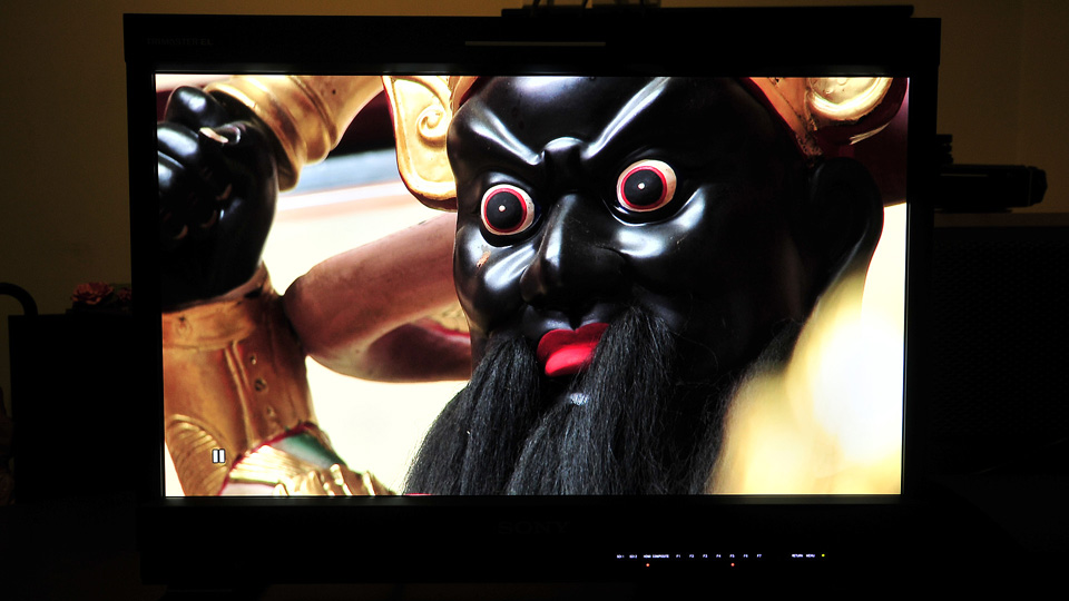

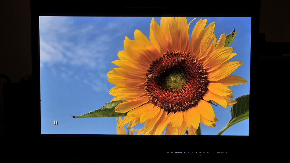

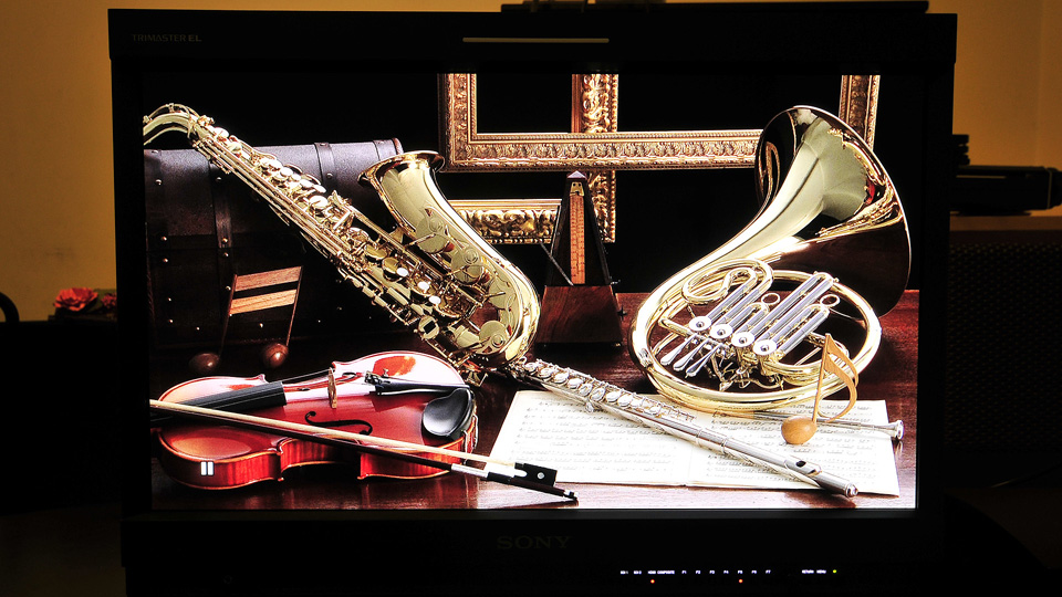

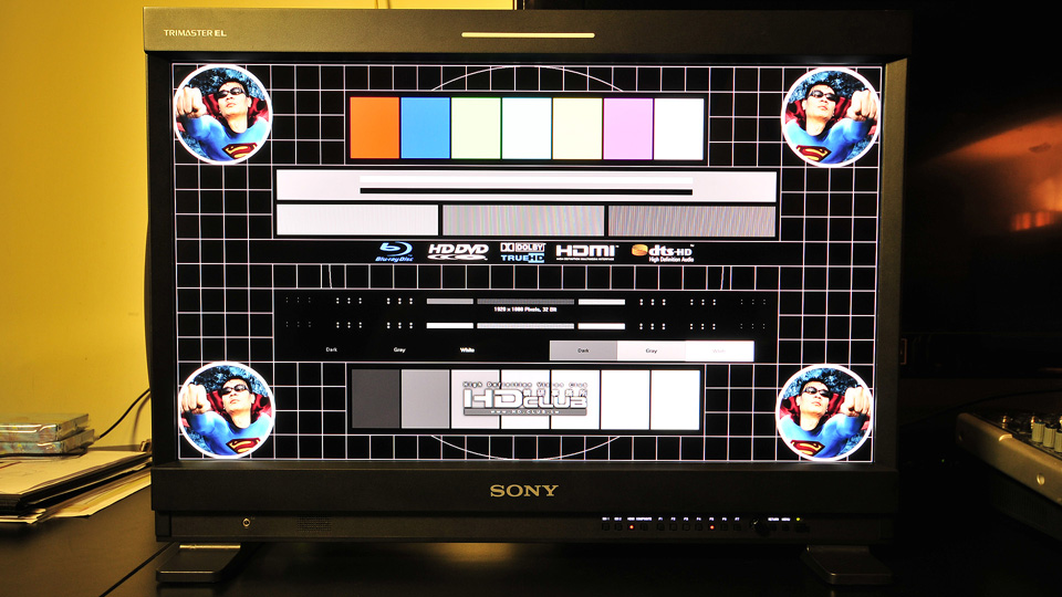

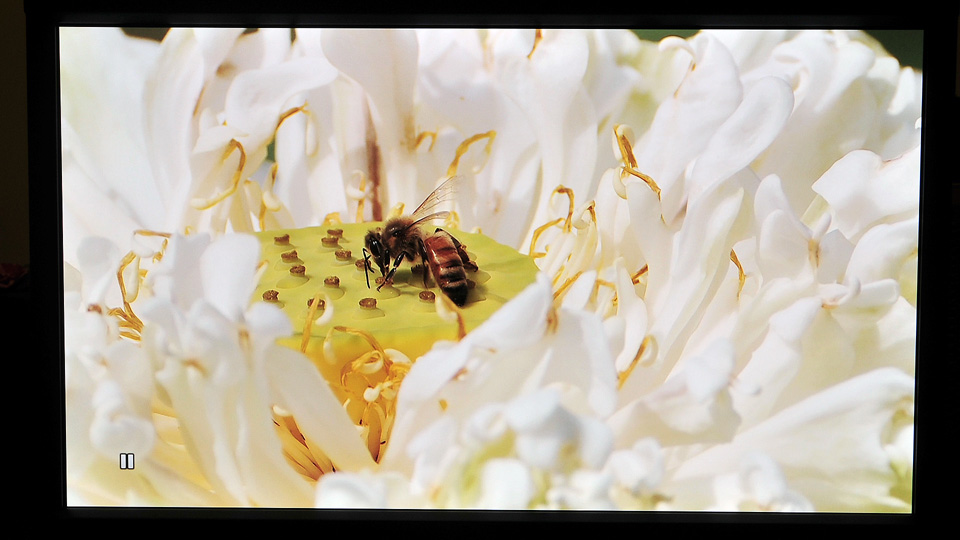

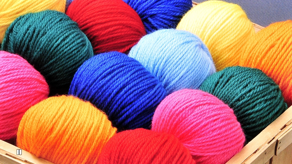

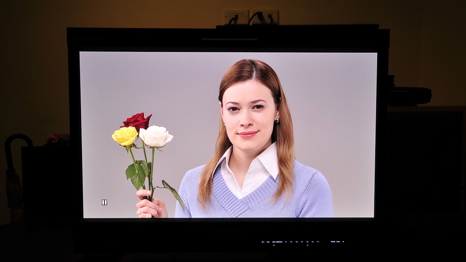

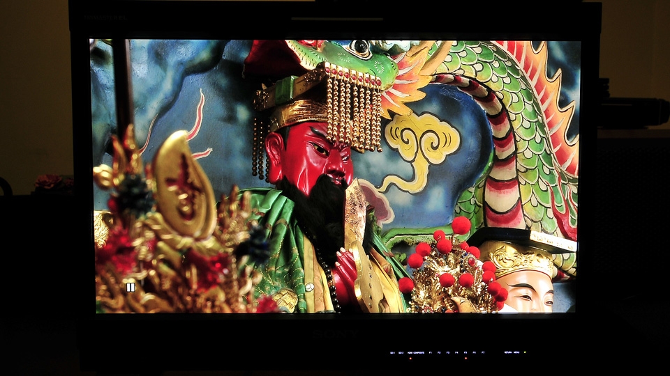

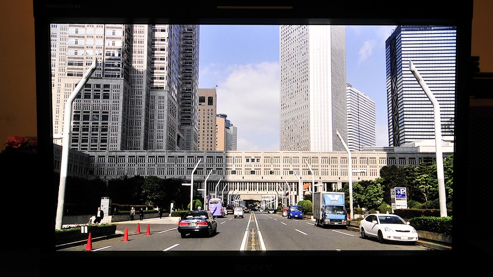

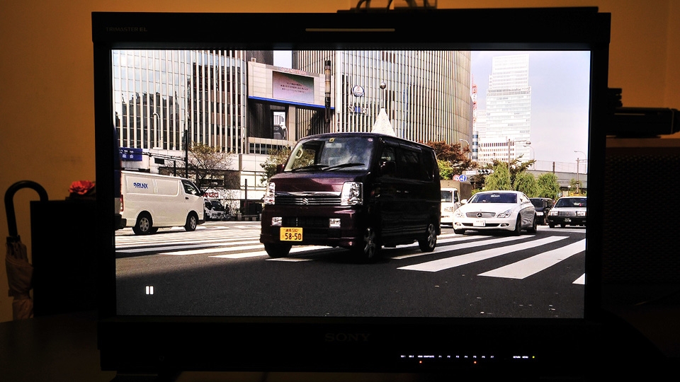

看完枯橾的部份,接下來就看一些美圖了,部份圖片小弟會加以說明一下:

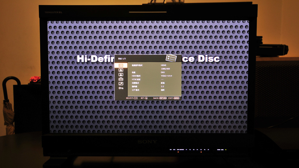

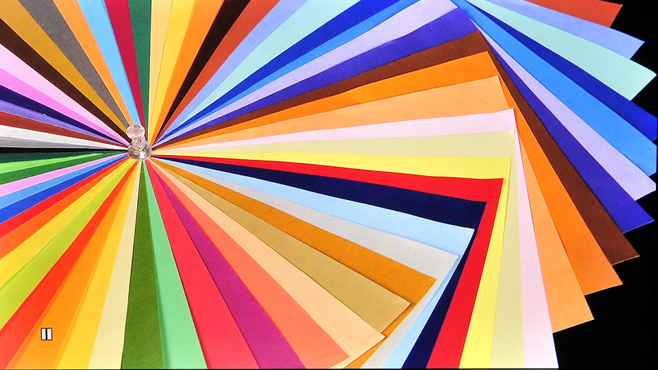

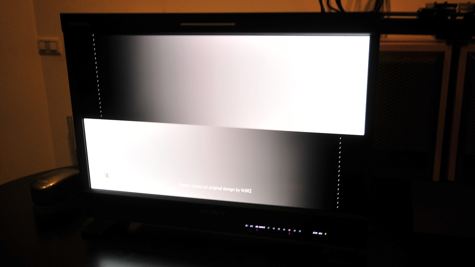

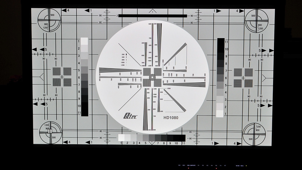

在看這個灰階圖時,實際上看時是看不到任何滲色的現象,應該算是跟CRT齊頭並進的水準了,這也是SONY在DM上特別強調它是10bit顯示的原因,這個在專業用顯示器幾乎是必備的能力。另外在專業的要求上來看,OLED的視角可能還不夠用,大致上在45度(大約的角度,參考用)的側面看時,就會有可辨別的色偏,這個部份不曉得會不會對專業用家造成困擾。
但如果在中央看的話,目前這個尺寸還不會造成邊角明顯的色偏。

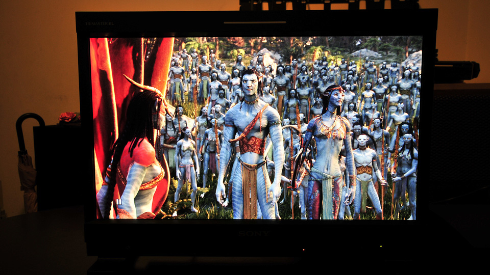

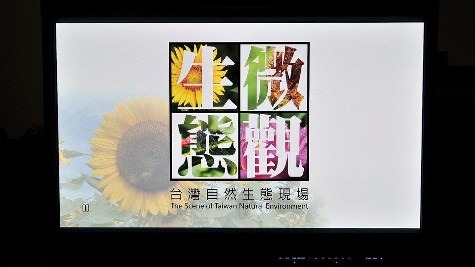

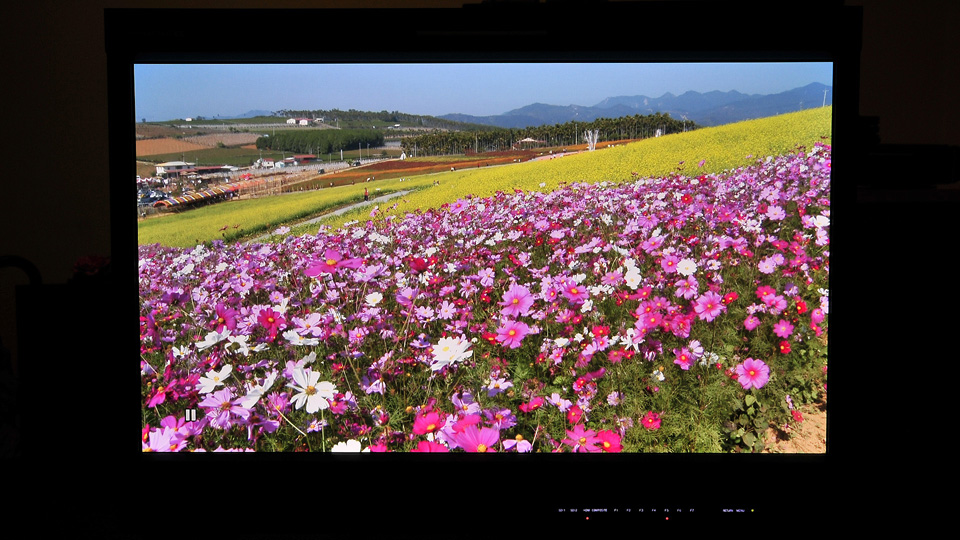

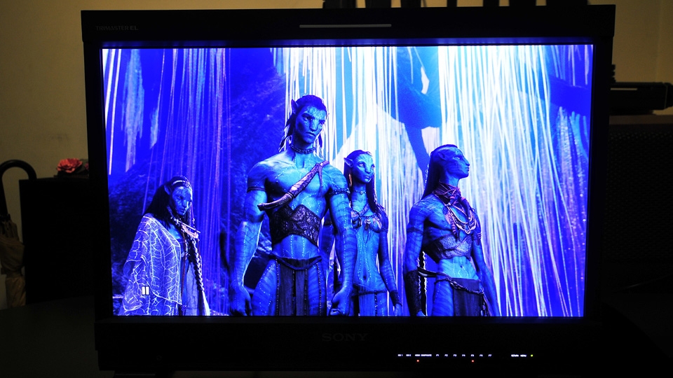

日版阿凡達BD 1080/24p

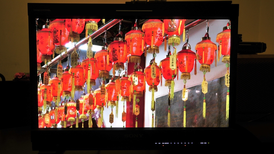

精研原創台灣元宵禮讚1080/60i

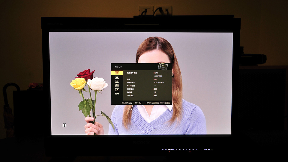

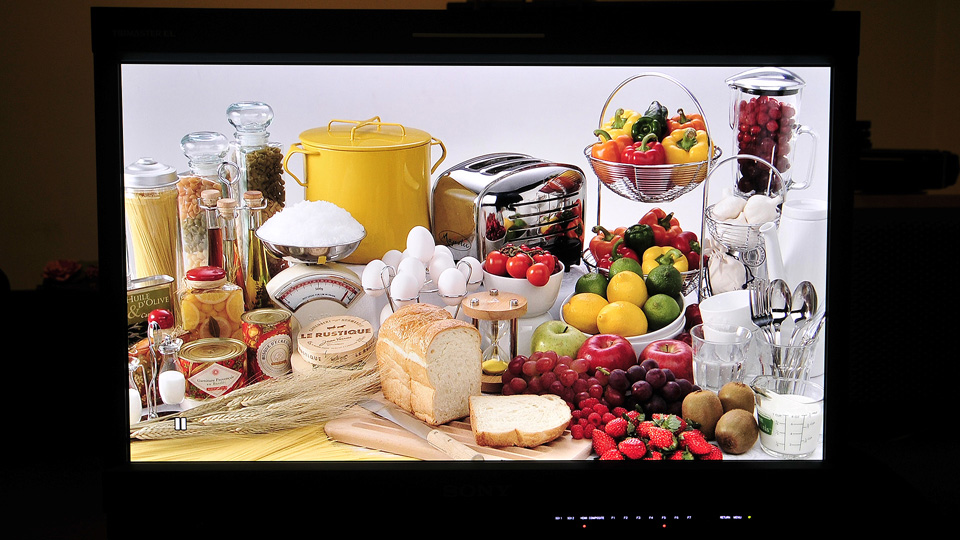

接下來4張是分別切換D65與D93的畫面,誰才是對的呢?

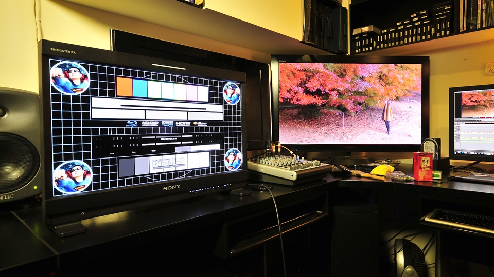

最後Fred板主跟小弟一起跟這次的主角來次合照:
