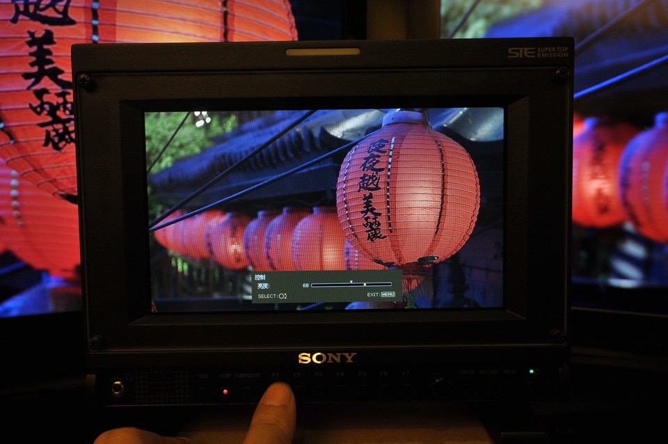

這台7.4" OLED的小監視器主要用途是當拍攝用的監視器,所以體積小跟耐操是必備的條件,然後再加上一些跟攝影機及其它專業用器材連動的功能。Sony特別在其DM上寫它可以在0~40度C下工作,LCD在0度C時應該是因為反應變慢全部陣亡才是。我們先看一下它的外觀及配備:

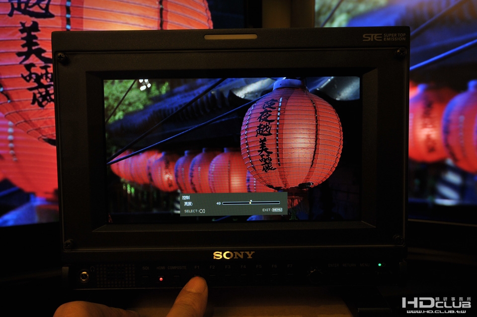

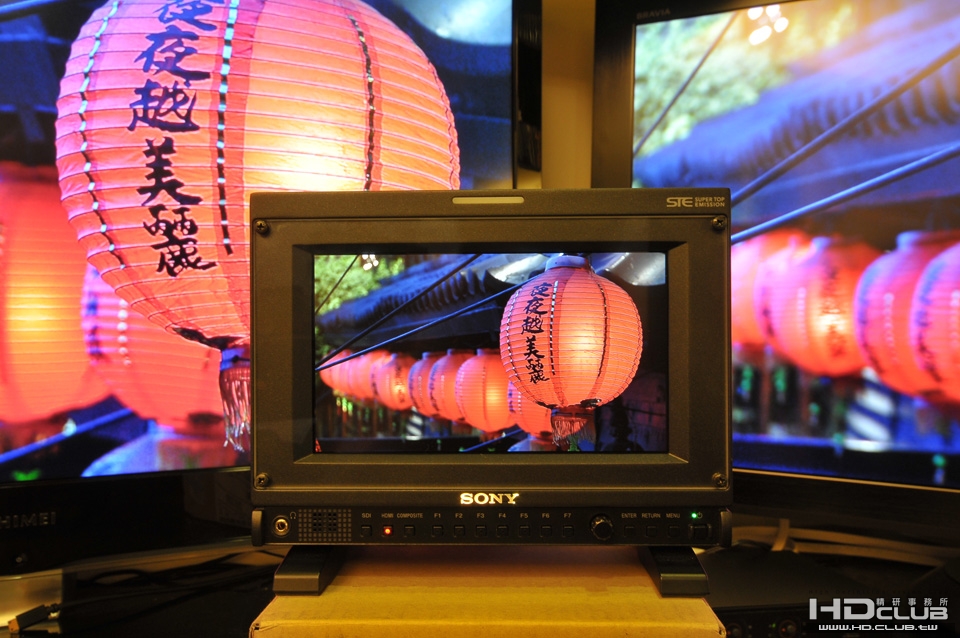

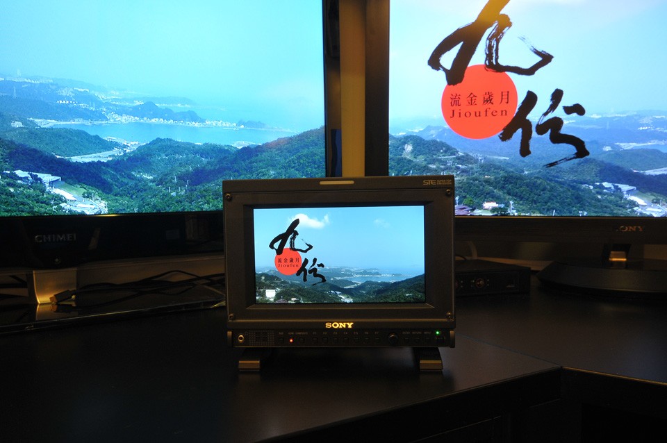

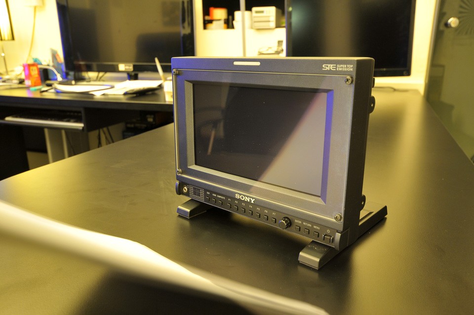

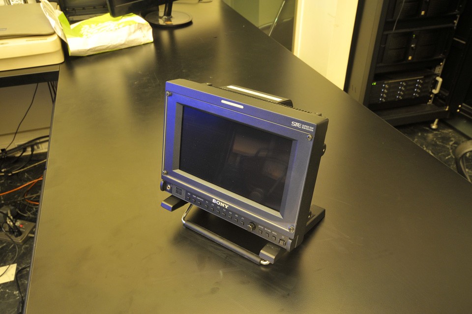

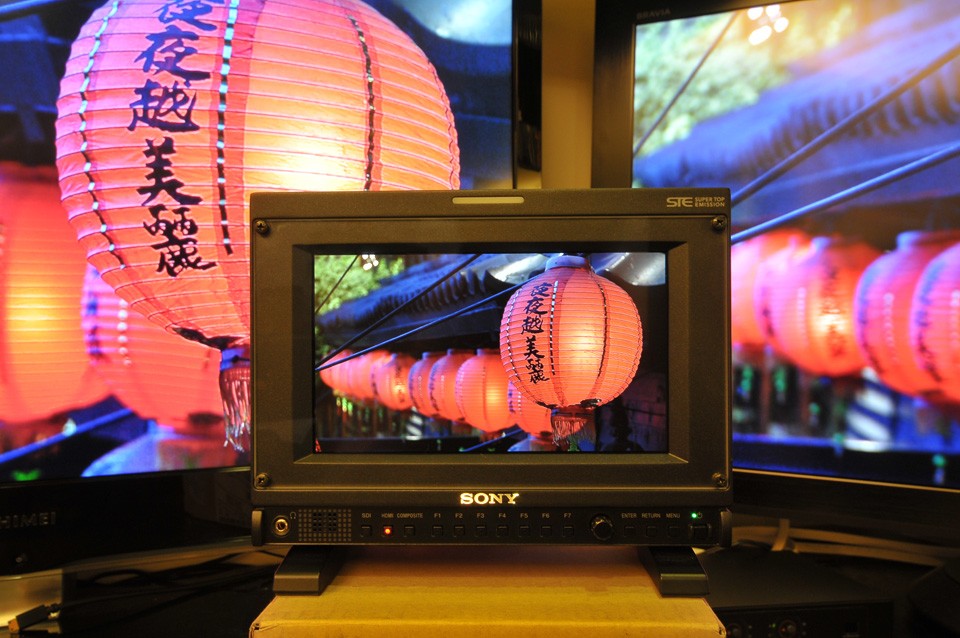

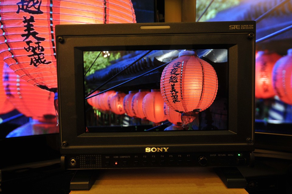

正面圖,底下的腳座(選配)可以調兩個角度,方便觀賞。
OLED的正面實際上不是硬玻璃,為了實用上耐操的考量,正面鎖一片光學級的透明玻璃,應該是超硬的鍍膜,可以更換。為了讓大家看清楚,特別拍了張有反光的照片。

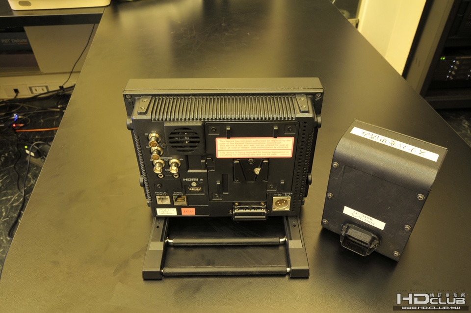

110V變壓器是可以拆下來改用12V供電

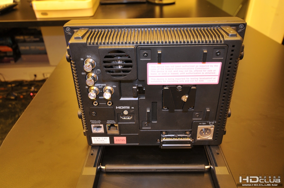

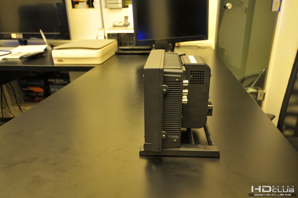

背面有很多端子座,有SDI I/O,CVBS I/O,HDMI IN,聲音的I/O,控制線埠,

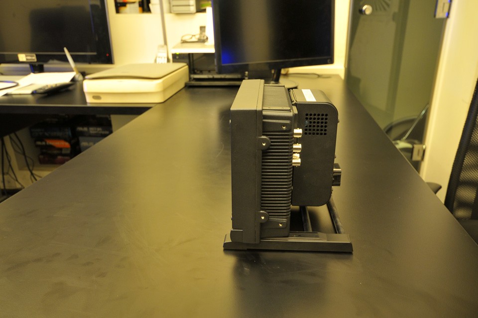

側面圖,其實整體滿厚實的,拿在手上很重。

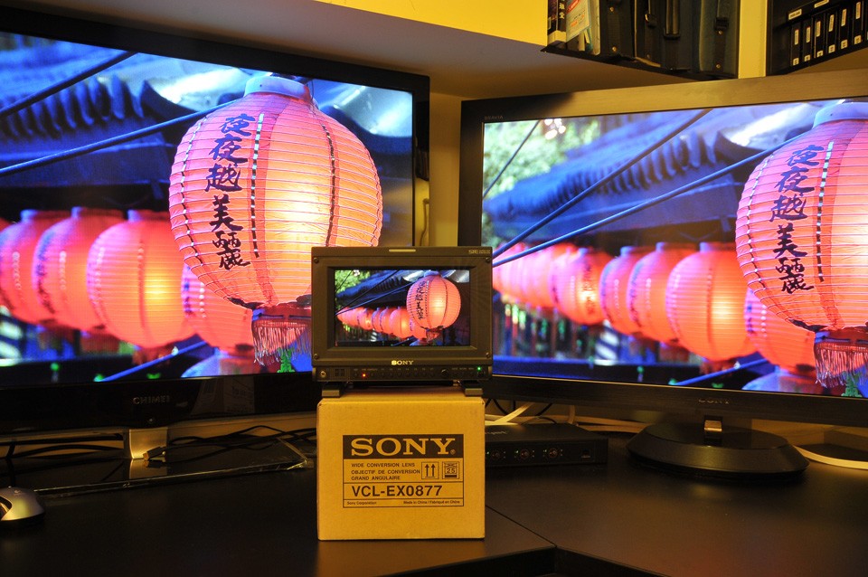

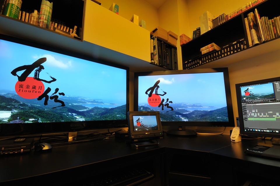

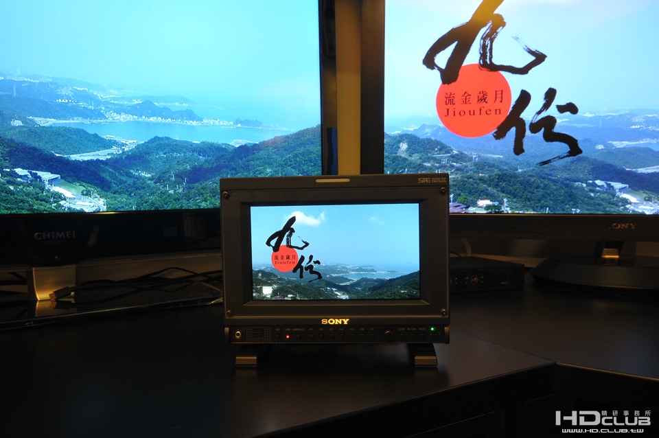

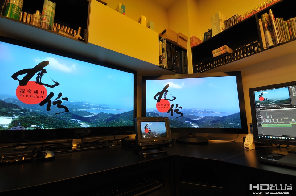

這台放在站長的工作檯上,後面站一堆大哥,可惜除了尺寸外,其它都被這個小傢伙打趴,不過這小傢伙要價不菲,要500多個小朋友一起出走才能把它請回來。

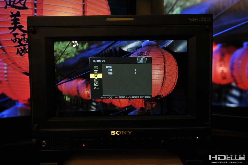

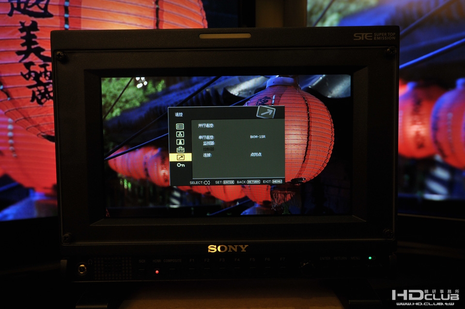

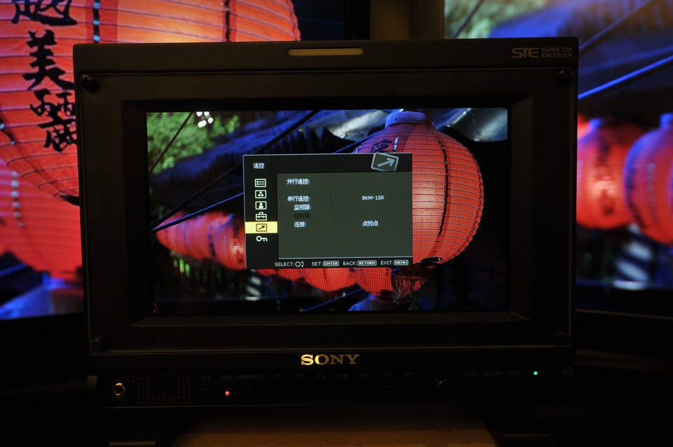

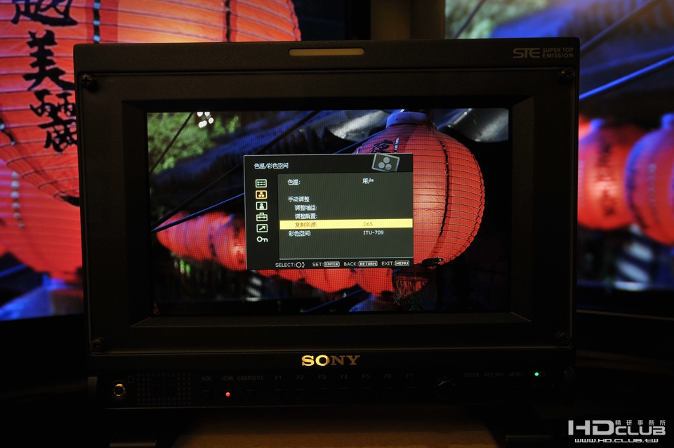

選單簡介(這個部份有空白沒寫的專業功能,就請站長直接修改)

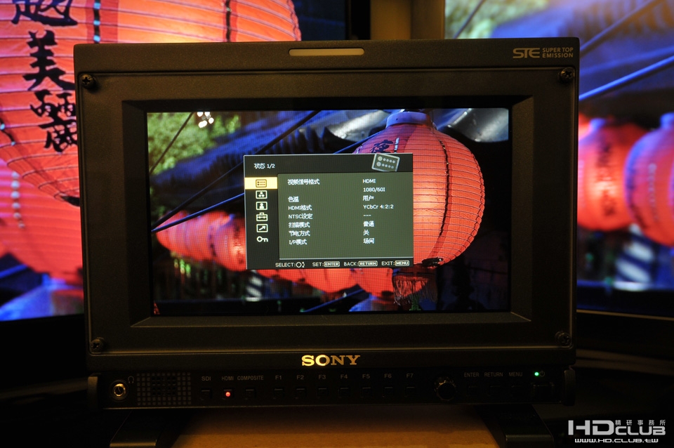

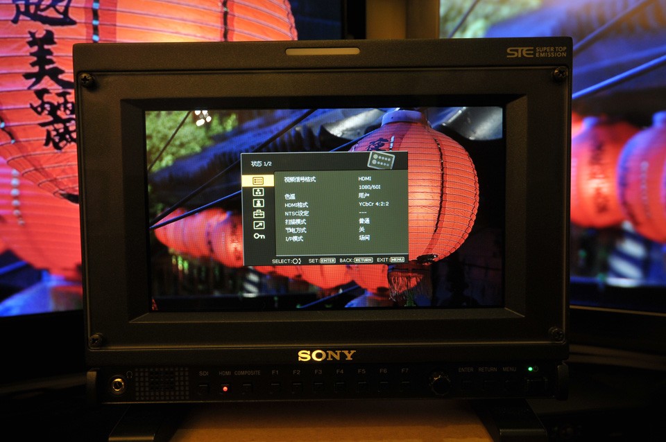

顯示入力訊號的規格跟機器的基本狀態

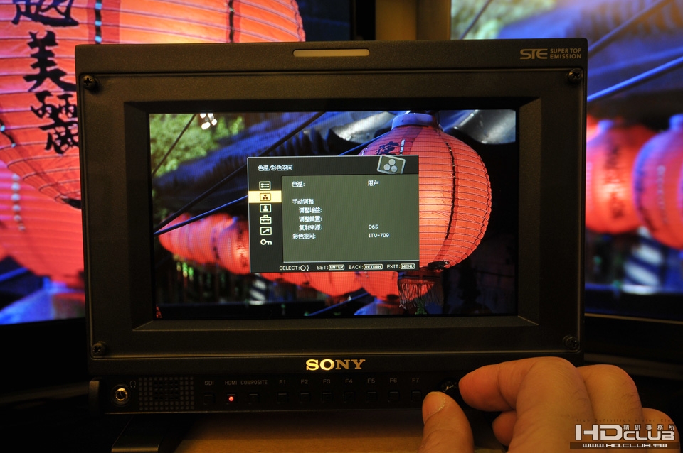

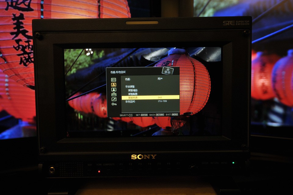

顯示目前使用中的

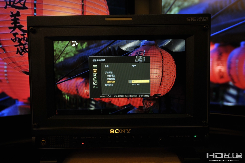

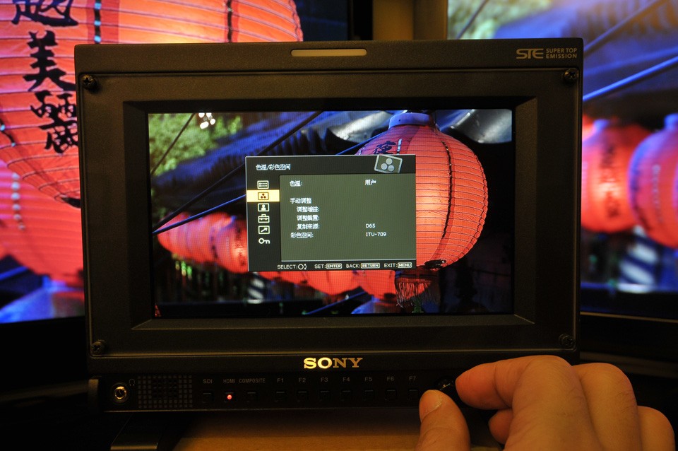

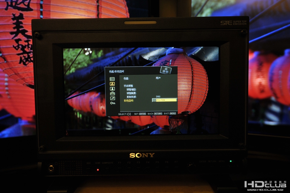

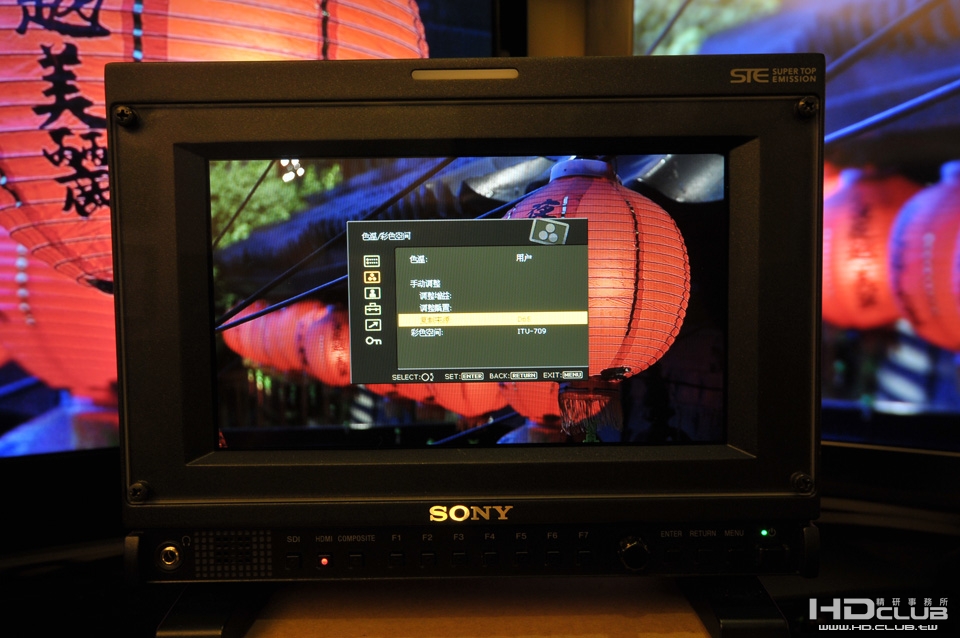

色域:有關(即原生最大色域)、EBU(歐規)、ITU-709(HDTV)、SMPTE-C(SDTV)

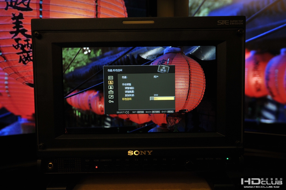

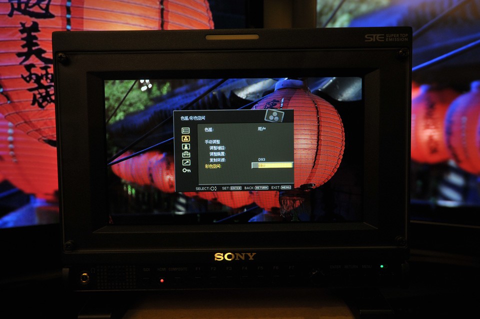

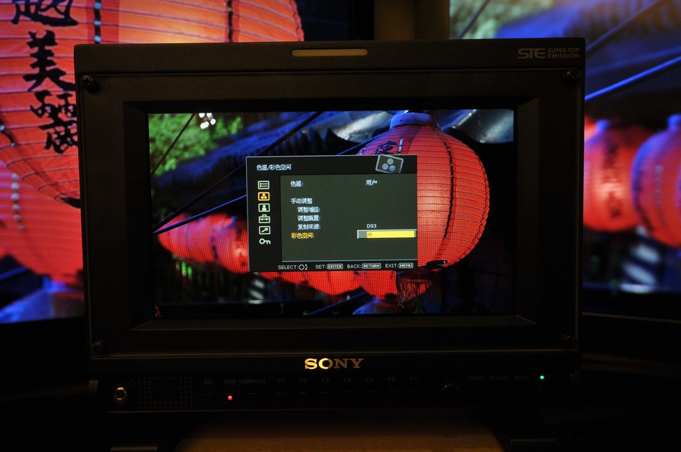

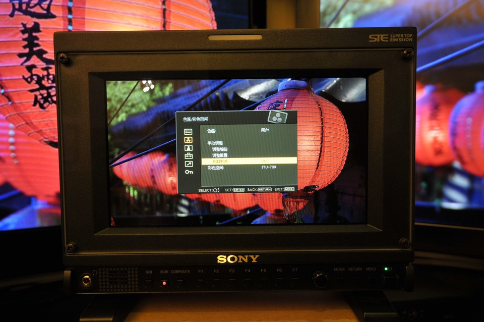

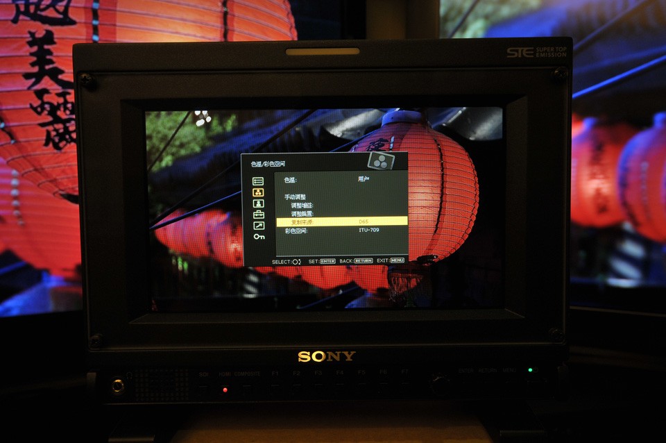

色溫:有D65、D93、自訂(只能基於D65及D93調整)
自訂調整值:

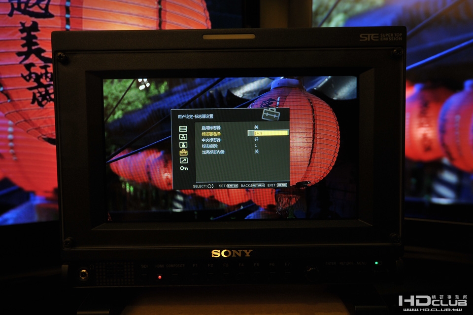

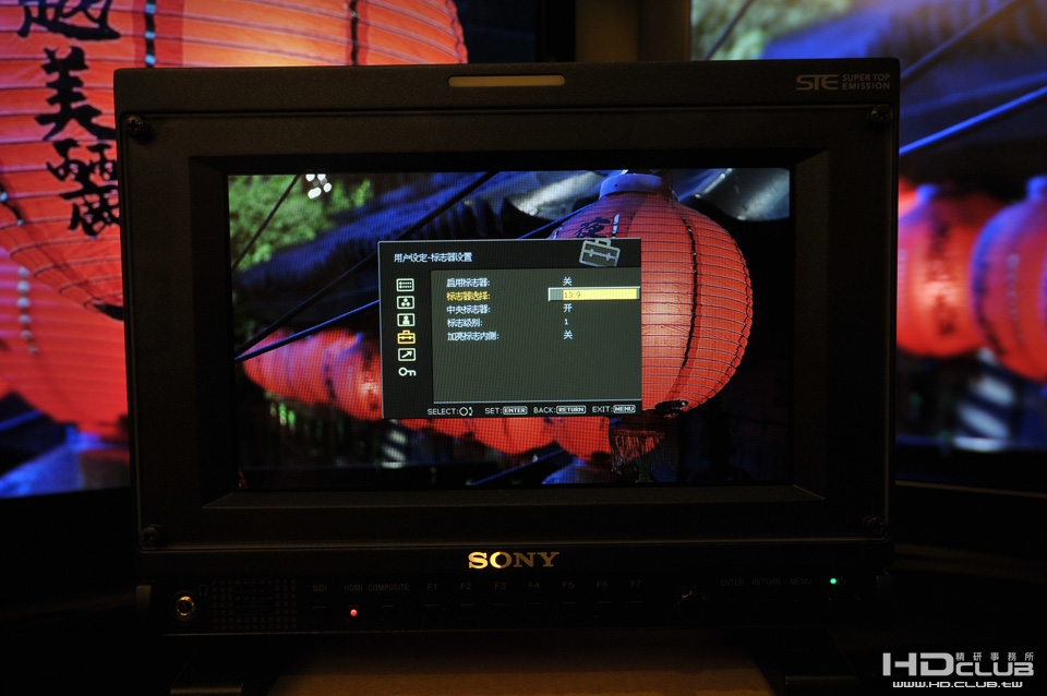

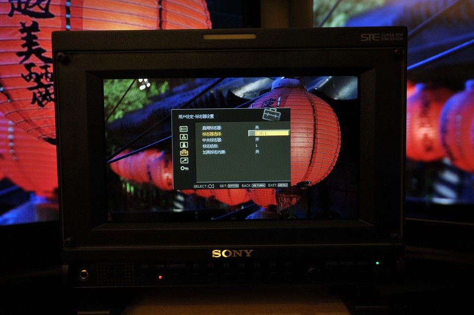

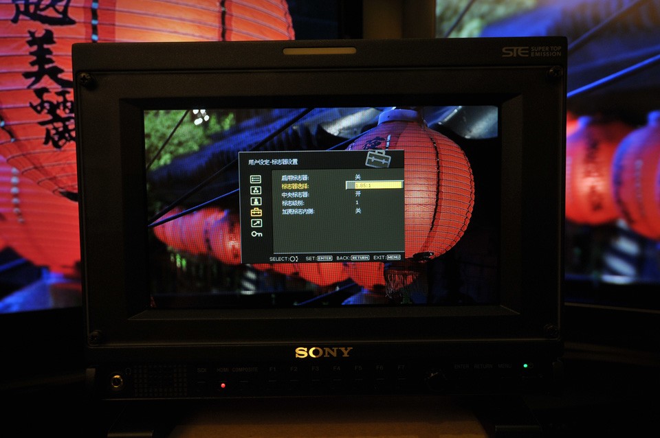

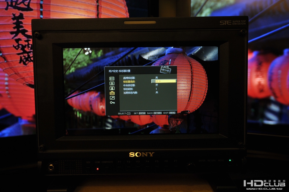

標示器功能,主要是標示各種攝比例,有2.35、1.85、1.85及4:3同時、13:9、14:9、15:9,中央標示,框外灰色顯示等

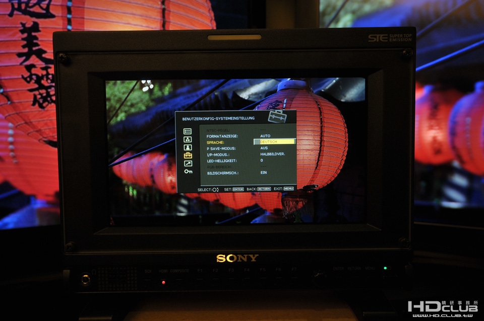

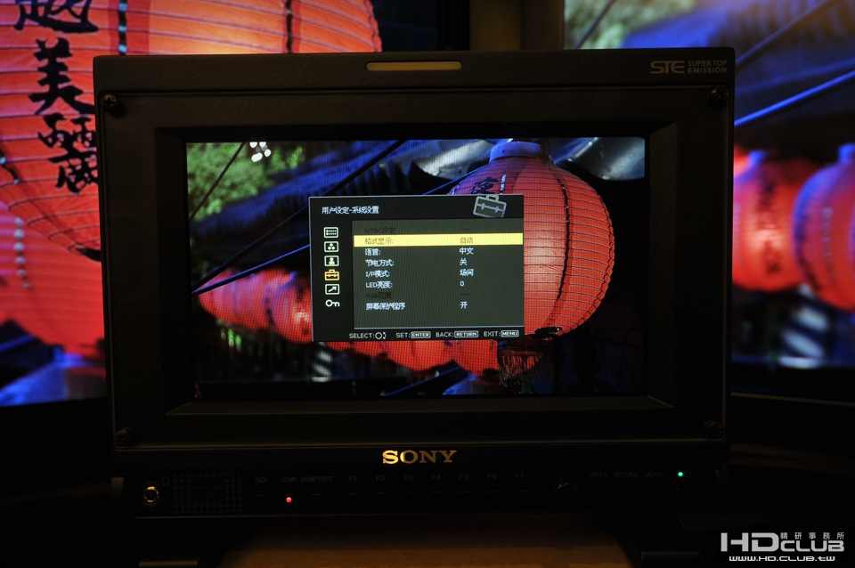

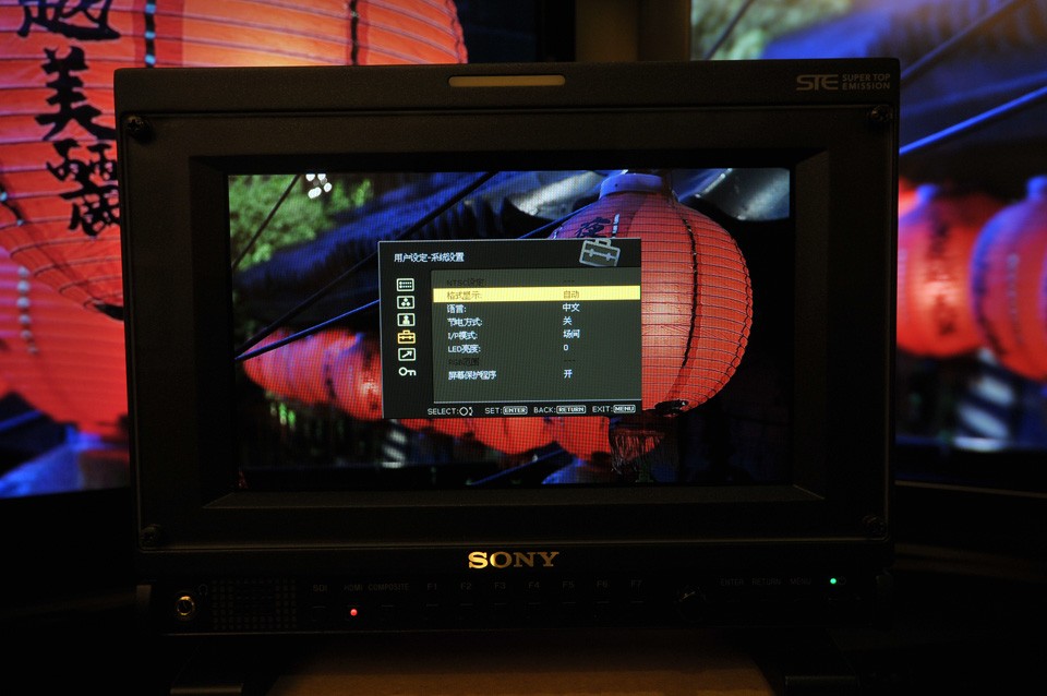

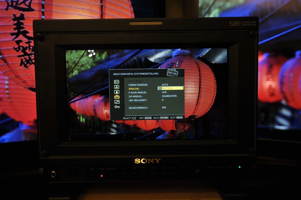

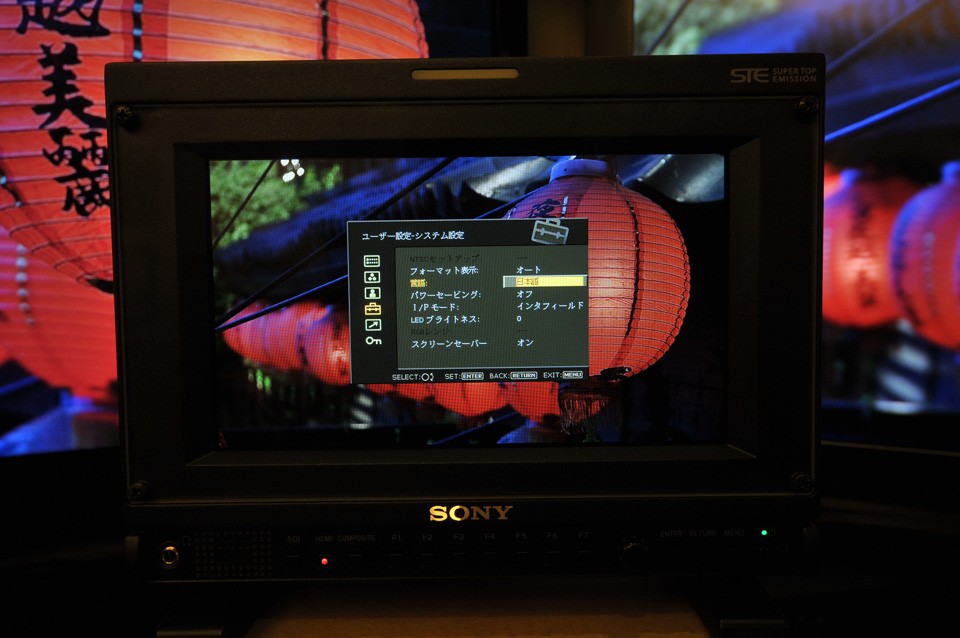

國際級的公司及產品,當然選單語言有支援非常多種

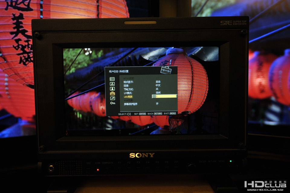

有中文(簡體)、英、法、德、西班牙、義大利、日。

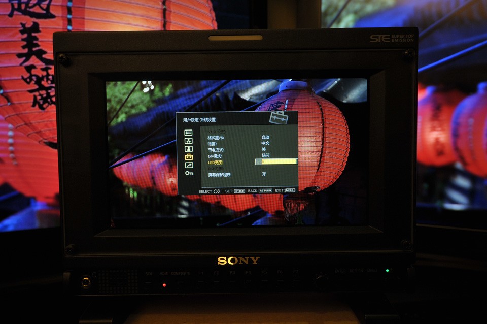

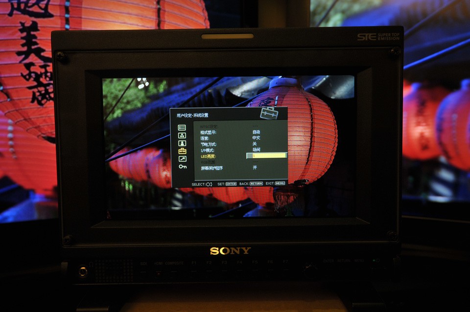

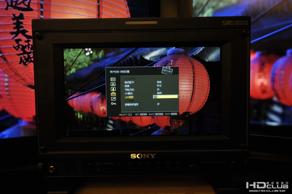

LED亮度,不要誤會是LED背光亮度,這個只是調整下方那個紅色指示LED的開關。
以下是畫質基本調整,後文會詳述。

這台機器的畫質調整只有:亮度、對比、彩度、色相、色域選擇、色溫選擇、色溫微調(RGB Gain及 Bias),哇哩!這麼貴的機器就這麼一點調整可以玩,那些高級家用機專有的色管系統呢?還有更高級的3D色管呢?怎麼都沒有呢?
沒什麼好驚訝的,我家的XG-110的選單也是這麼兩光,但我還是愛不釋手。選單這麼兩光的機器只有兩種:一種是神準無比的神機,根本不需要這些有的沒的調整功能;另一種是兩光家用機。PVM當然是前者,雖然藍色還是有點小缺憾,不過瑕不掩瑜,它的畫質整體還是非常的好。其實色管系統在沒有i1pro以上的光譜儀協助調整,基本上跟盲人走路沒什麼不同,個人是不太建議用。可是不用的話,原廠預設值也是亂七八糟,真是兩難啊!所以最好還是買一出廠就準的機器會好些,沒就只能花錢買儀器了。
這些基本控制的詳細功能請參閱小弟寫的一篇短文:如何調出好畫面 http://www.isf.com.tw/tech_article/how_to_get_good_picture.html
實際操作可參考置頂文:顯示器基礎簡易調整 http://www.hd.club.tw/thread-46439-1-1.html
基礎調整:

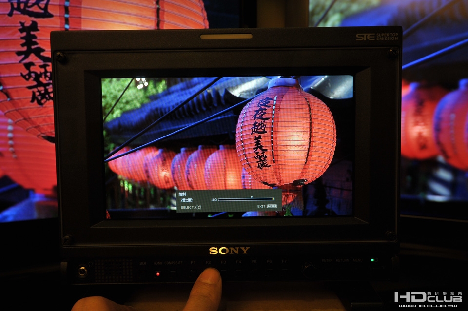

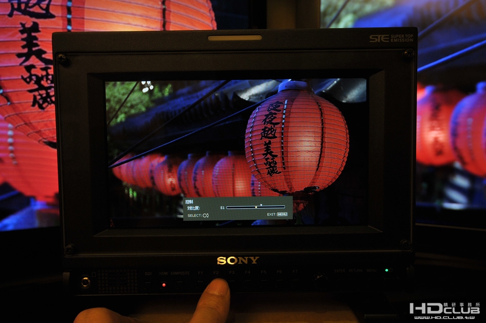

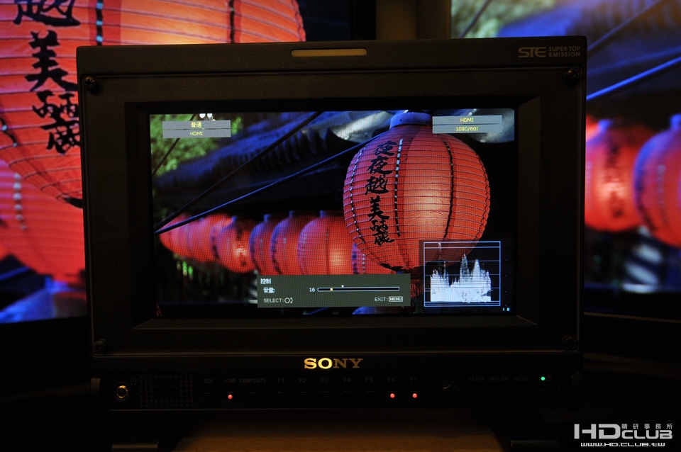

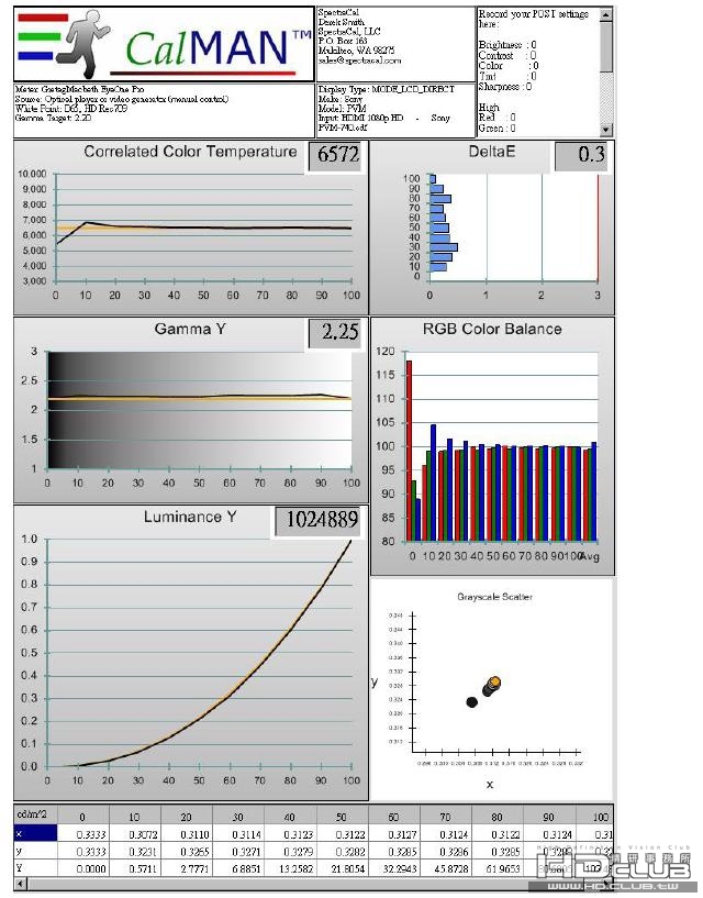

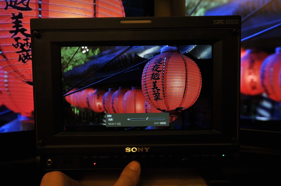

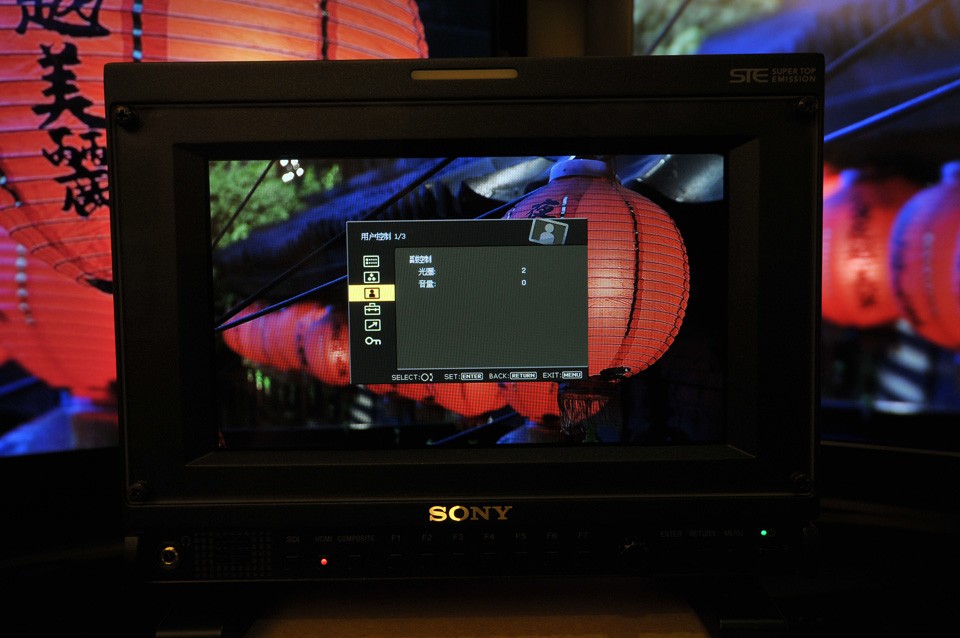

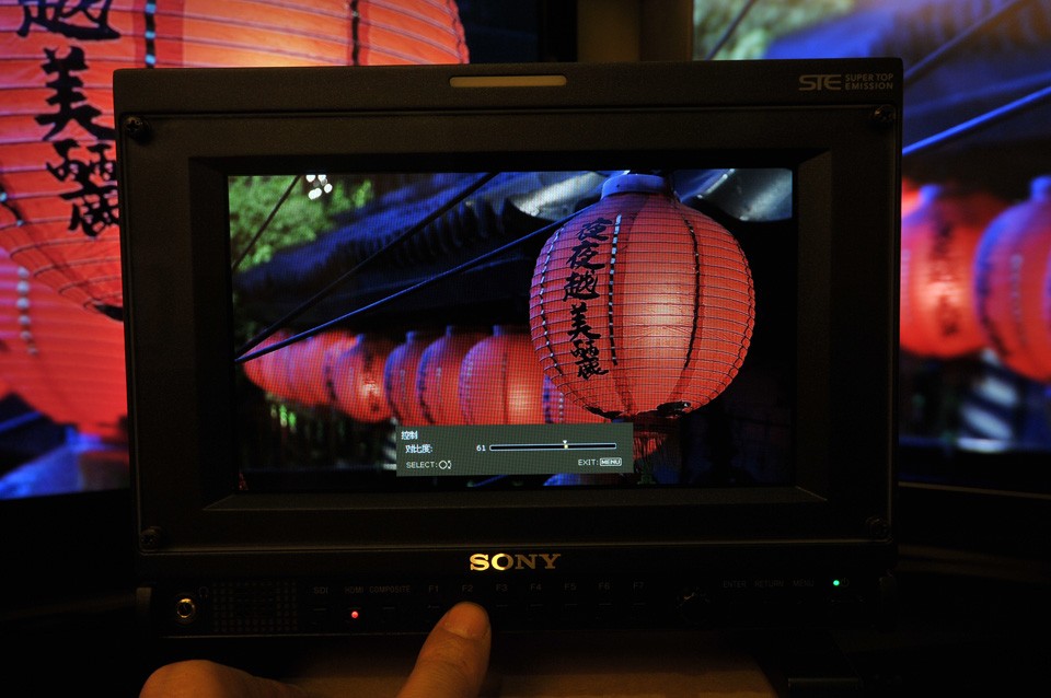

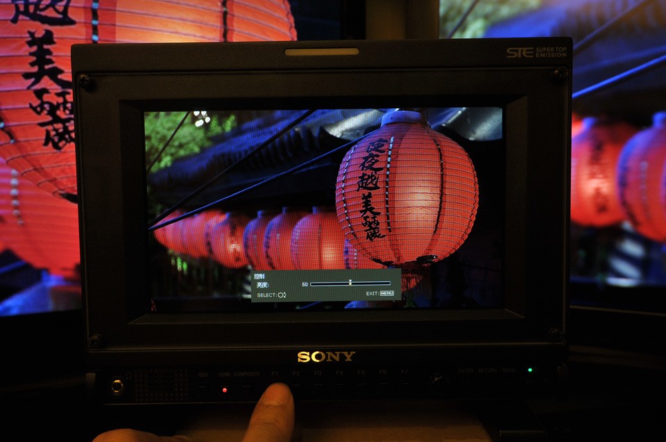

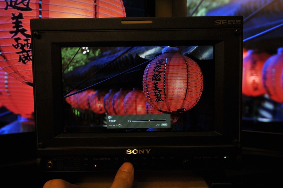

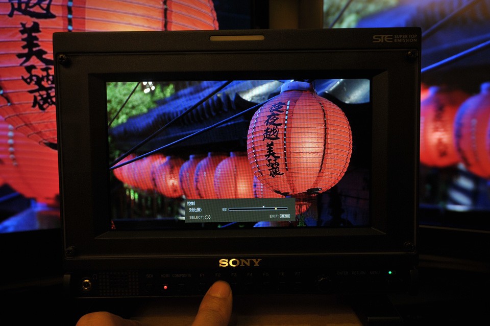

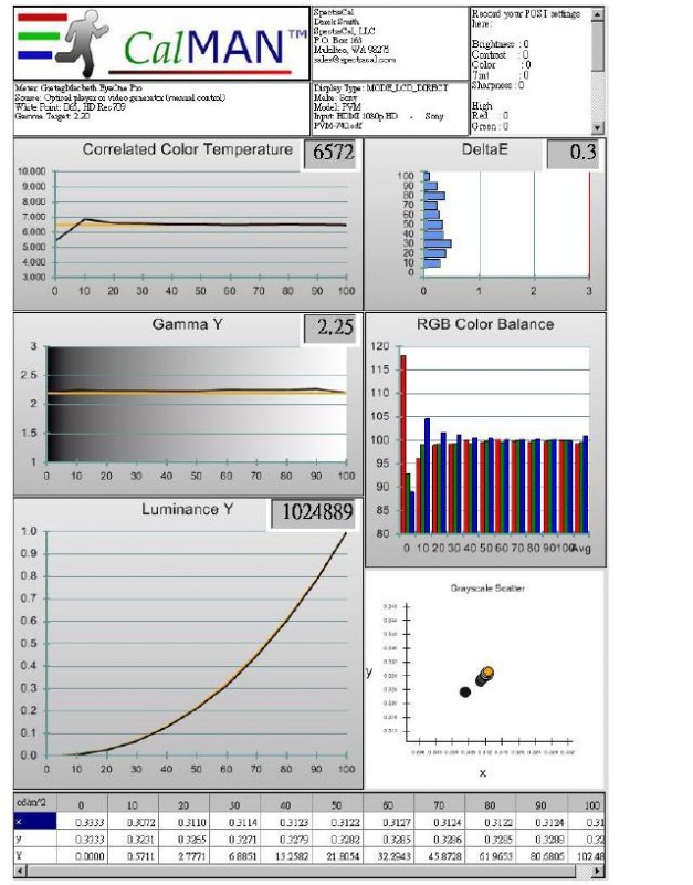

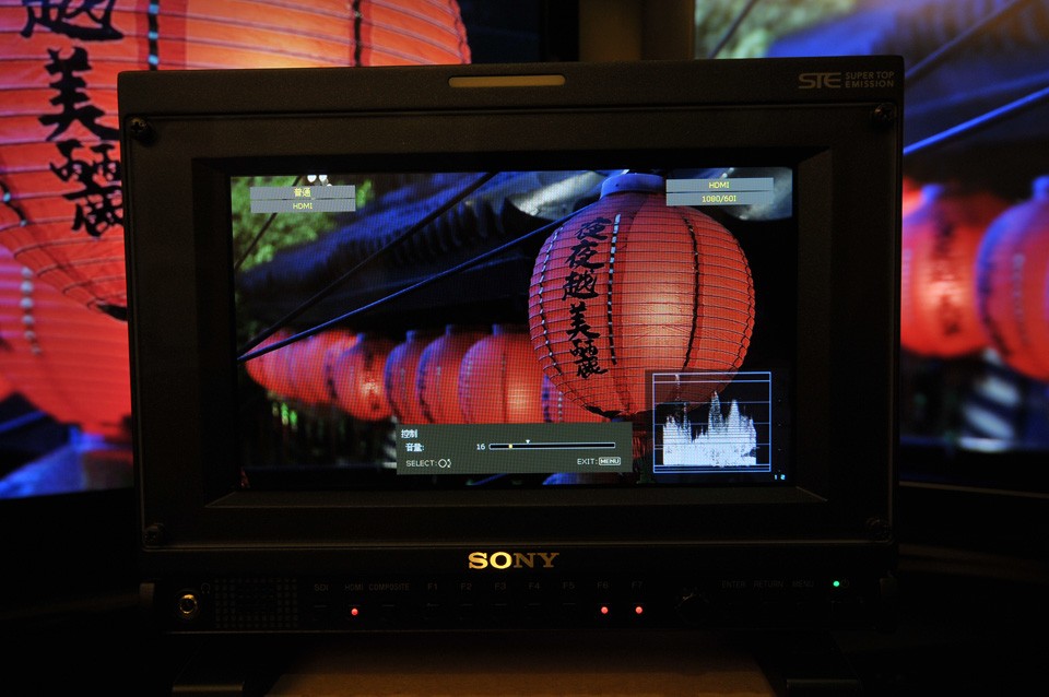

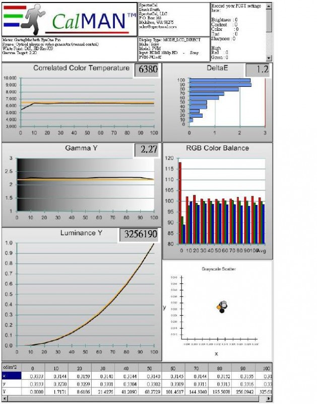

亮度控制及對比控制:經過PS3放測試片做基礎調整後,亮度從50調至51才能在暗室顯示出17的訊號,而對比控制則是從預設值60催到最大值高光區的階調到255(一般家用機到235即可)都還是階階分明不會爆表或是色偏,而且不僅黑位都不會浮動,連色溫的漂移都是相當微小,還是維持在D65附近,光這個能力大概就打死一堆機器了,所以它的對比控制堪稱全段可用。一般家用的平面顯示器,只要大幅動到亮度控制跟對比控制,它的整個色溫跟GAMMA就跑掉很多,就要重調,但偏偏調整功能又不足,最後通常是殘念,就還是用預設值吧!
它的對比控制預設值60的參考輝度大約是100nits,而催到100時大約是325nits,這個輝度在室內已經是非常亮了,相信是對應在戶外使用的環境下所需要的能力。不過最大亮度值是打20%面積、100IRE的窗形測試圖案,後來亂玩時,打100%全畫面、100IRE的測試圖案時,ABL(自動輝度限制線路)就啟動,讓最大輝度落在200多nits就不再上去了。但這種情況在實務上是不會用到的,只是亂入一下。
預設輝度(請看右下角100的欄位)
最大輝度(請看右下角100的欄位)

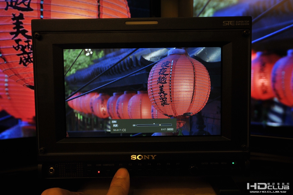

Color & Tint(彩度及色相)的調整:PVM-740有提供專業機才有的唯藍模式(Blue-only mode),現在家用機也慢慢有了。基本上在訊源是PS3時是完全不用調,就預設值就好了。不過它的唯藍模式很好玩,是把藍色訊號轉成灰色顯示,我唯想得到的原因可能是藍色亮度較低,在較亮的環境光下比較難辯試。

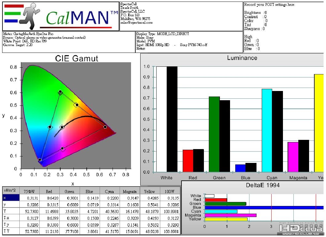

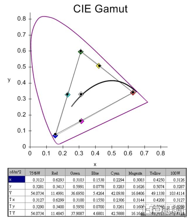

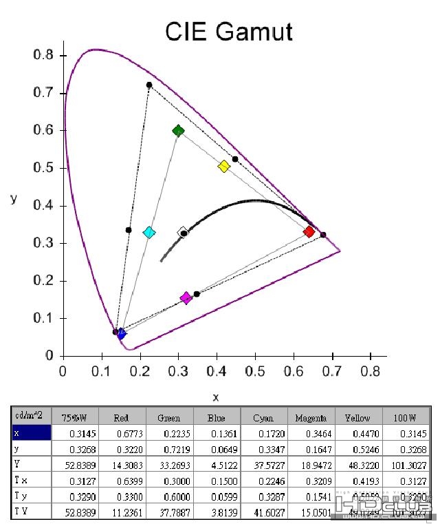

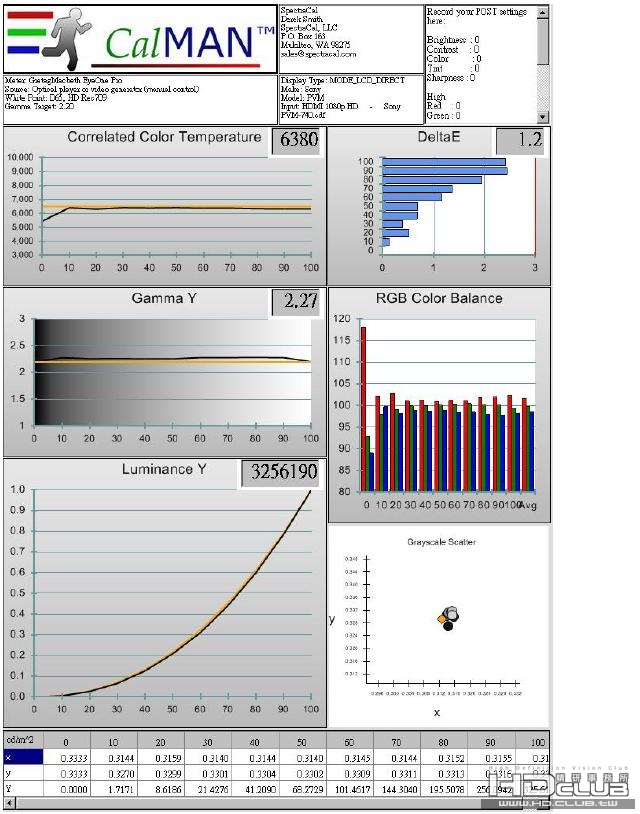

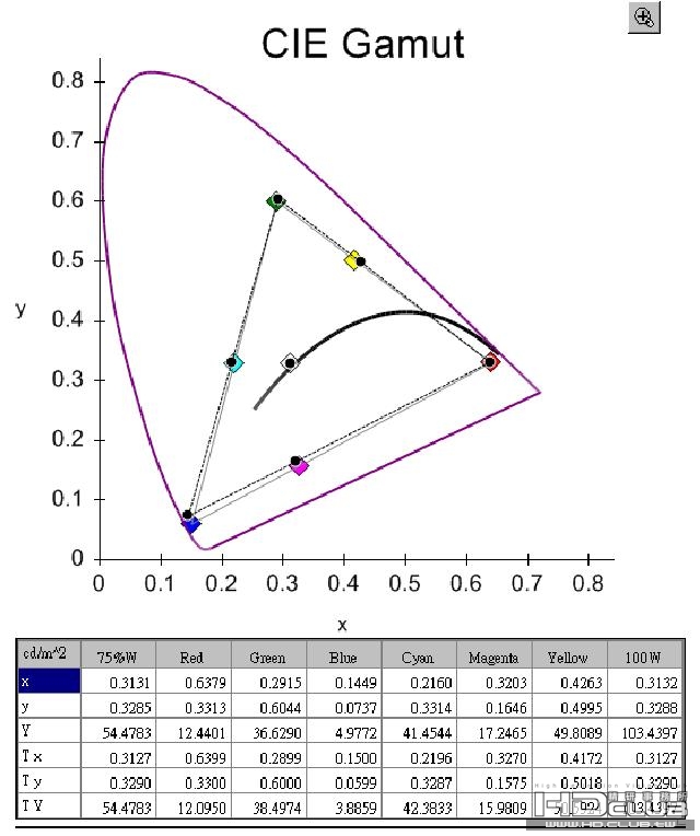

色域:有四種選擇關(最大原生色域)、EBU、ITU-709(HDTV)、SMPTE-C(SDTV),量測結果如下面附圖。基本上各色域除了藍色不到位外,其餘的都相當準確,所以根本不需要色管系統,那將來衰退後色域不會跑掉嗎?小弟認為應該是不會,因為OLED的原理跟CRT及電漿一樣,都是用螢光發色,這類的好處就是色域不會隨著時間的衰退跑掉,唯一會衰退的是各色的發光強度,所以原則上以後只要定期校正白平衡即可。
以業務用機的立場來說,原生色域實際上是用不到,但此機還留著超廣的原光色域,我猜想其可能目的有兩個,一個是技術宣示,畢竟這是目前唯一一台OLED的量產機,另一個是對應x.v.color的色域監看(這點我沒確認過)。
原生色域(參考座標為ITU-709色域)
SMPTE-C
ITU-709(這張因為要看色解碼,所以用另一個格式)
EBU
色溫(白平衡):
這台PVM-740基本上是新同品,但奇怪的是如果都用原廠D65的預設值的情況下,量出來實際的色溫是非常平坦的落在6300K附近,D93也是偏低,以業務用機來說,不該出現這種情況,相當奇怪,加上光大板主擁有的JVC LT-42WX70 號稱每台出廠逐一校正的,當初用i1pro量,也是出現相同的情況,雖然沒辦法普查,不過我做了進一步的實驗,這個算是較複雜的題外話,我就另外寫在番外篇了。
PVM的色溫選擇只有三種D65、D93、自訂。自訂只能根據D65或D93加以修改,並不能亂調。微調的部份跟色域調整一樣相當的陽春,只有RGB各色的GAIN跟BIAS而已,陽春不代表沒本事,只要稍微經過一點微調後,它馬上在D65上躺得平平的,GAMMA依然落在合理的範圍。圖面請參考基礎調整的圖面,直接調對比控制亂入最大輝度,在沒經過微調下,色溫漂移依然相當小。

這又是另一個讓我非常驚艷的功能,不論我怎麼切換色溫及色域,把量測值代入色彩學的公式驗算,各色都非常準確,大家可以參考ITU-709色域圖裏,除了藍色的誤差值較大外,其它都非常小。實際上藍色的誤差並不大,會變大的原因是因為軟體計算的基準是用ITU-709的規範下去算,而PVM-740的藍色色域並不準,因而造成誤差值變大,如果拿量測值下去算的話,它實際上是很準的。
