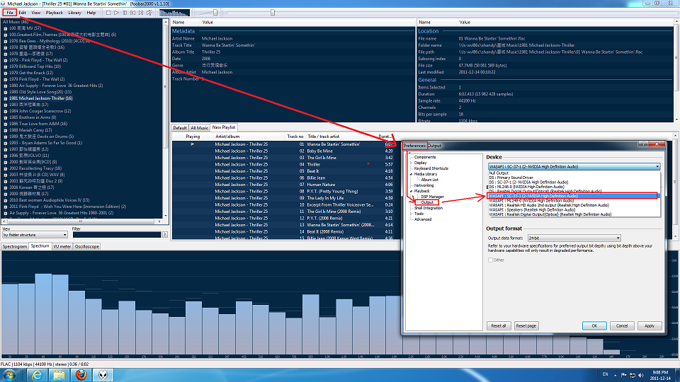

本文章最後由 ai_0301 於 2011-12-14 21:31 編輯
可以參考宅爸的 雲端主人廳
Realize  雲端 -> 數位流 -> 多聲道  , 快 50 歲老人家花幾個月才搞懂  "雲端 + 數位流"  :">
樓主若是年輕人, 那一定快多了 !!!!
概念 :  網路下載音樂檔 (另存電腦硬碟 or 網路硬碟 NAS or 隨身碟 usb ) or  燒錄實體 CD 片存入硬碟
           透過 PC 播放這些音樂檔
           PC 要數位輸出 只有兩個方式  s/pdif 光纖/同軸  or  hdmi (若 PC 有高階獨顯), 兩者都可接擴大機
1. 可先過濾 , 挑選優質 Lossless 音源, ape/flac/wav ..... etc
2. PC 當訊源, 先下載  foobar + wasapi  取代 window media player   purpose : 濾掉 PC 內部一些雜訊干擾 & bypass 兩光主機板音效卡
    最近發現 Goldwave 音質解析相當好, 可以拿來單聽 stereo
3. 數位輸出 S/PDIF  or  HDMI  to receiver  由  Receiver DAC take over the rest, 若不幸擴大機也兩光,  再來思考 usb dac 替代
Google "foobar" 查出載點, 再 google "加掛 wasapi"  到 foobar/component 下
然後  foobar/wasapi 設定如下  file 下拉 preference -> output
(window individual 設定音效輸出為 Receiver) wasapi 會自動列出你的擴大機, 點選確定.
