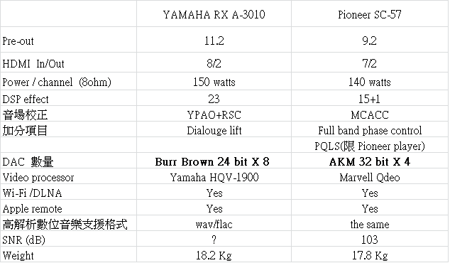

想聽聽專家們的意見    Cheers !

個人的偏見 :
DSP effect 與自動校正是兩種衝突的功能 ... 我比較相信 MCACC + Full band phase control  可以把駐波降低 , 讓聲音更接近原音.
我的喇叭都是高效率的 , 不需要瓦數太高.
只有 5.1 的我, 覺得 SC-57 較適合 , 甚至 9.2 對我來說都太多了 ...  我的是聽是有 5.5m* 4m , 裝 7.1 時, 都覺得太幾了 , 不曉得到底有多少用家會用到 9.2 / 11.2 這種恐怖的組合. 除非是拿來做會議廳用的 ....家用的能裝到 9.2/11.2 應該真的是金字塔頂的吧 ...
 樓主| 發表於 2011-12-16 18:54:55 | 顯示全部樓層
感謝大大的意見 !
宅爸目前是 SC-37 用家, 感受 phase control 帶來的精準,  難免納悶 :  多聲道音樂系統能沒有它嗎 ?   5.1 以上豈不糊掉 ?
事實上 Pioneer 只是部分人士的選擇.
看到 Yamaha 新款 amp, 功能更上一層樓, 支援聲道最多, 音場更豐富, 迎合 Apple 潮流
希望能客觀的比較這兩台同樣優異的機仔.

個人認為
pioneer
MCACC + Full band phase control 已精準度來說技高一籌
但相對 比較傾向監聽味 頗為適合理論派,但有三種模式的數位音訊轉換
可玩度更高
數位流 則是以目前業界首發支援度最高 192khz/24bit
功率上採取新款的數位後級,省電和功率同時兼顧
影像調整則有當年KURO電漿技術加持,三種顯示器模式
簡單又方便 但影像風格屬於特定人士愛用
DAC 等級雖高但數量較少 但以目前音訊軟體
32BIT擴增技術 目前採補插方式增強 對於音質有明顯提升
但日後觀望 音訊軟體出現32BIT時是屬於對應還是支援
還有待觀望。
YAMAHA
支援聲道數較多 以大型專業劇院建造方式個人認為實屬上選!
音效模式最多 變化度高 ,對於影片對會有更多不同感受。
DAC數量 較多採取24BIT方式, 算是現今比較務實的作法
影像晶片 AV擴大機廠商中 有半數使用 影像風格較適合普羅大眾

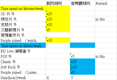

 樓主| 發表於 2011-12-17 00:31:35 | 顯示全部樓層
雷奧兄 切的相當深入 !
宅爸不敢怠慢, 試著用 3D 量表 找出一個權值 .....

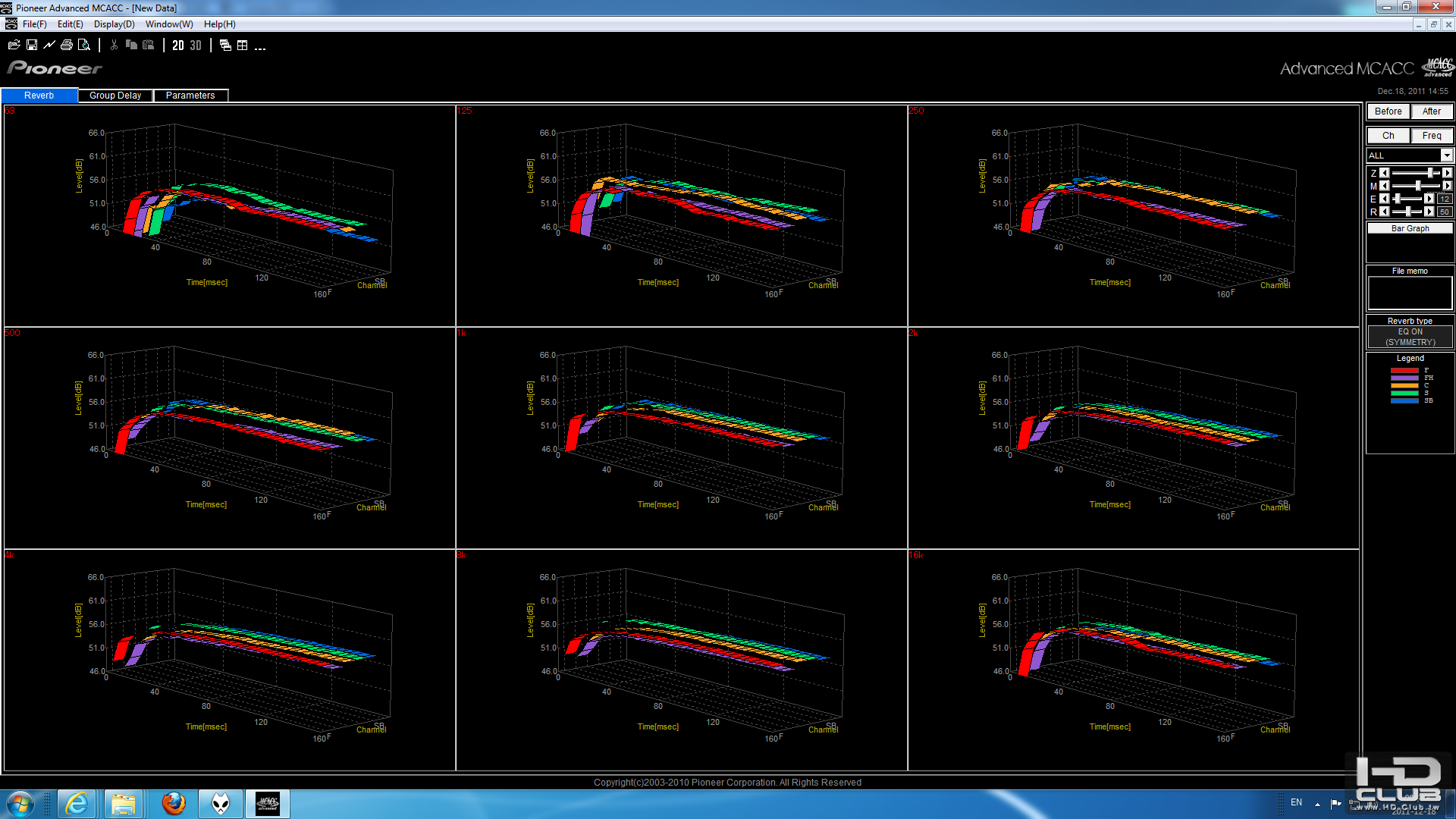

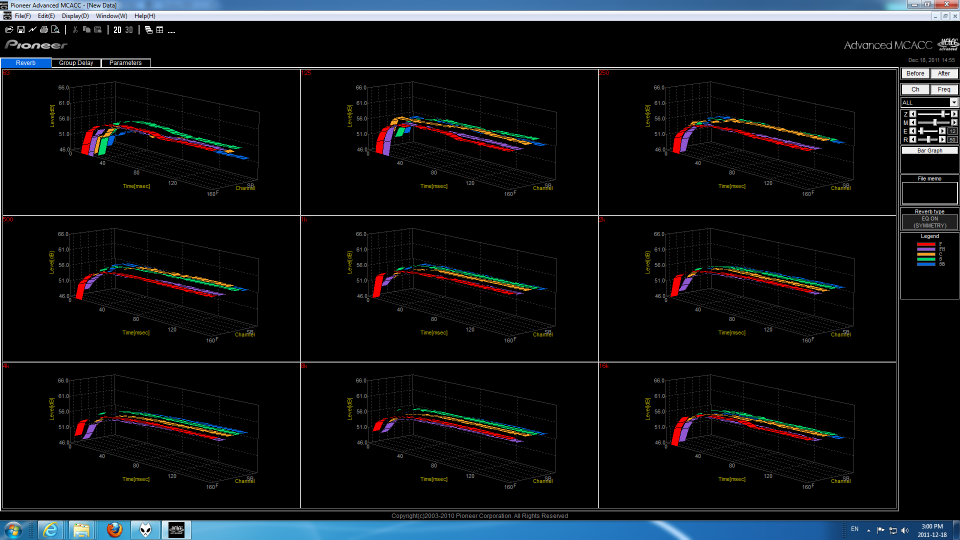

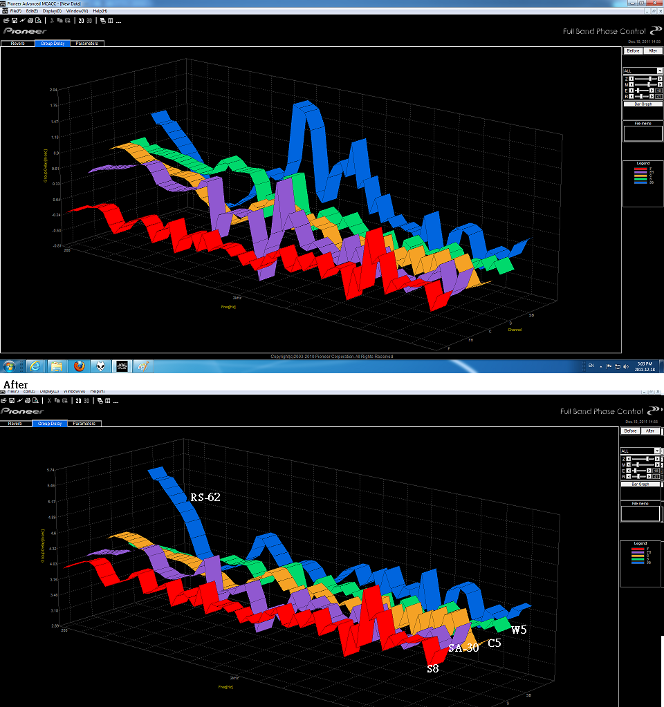

 樓主| 發表於 2011-12-18 22:22:08 | 顯示全部樓層
Ya, 快樂無價 !
不知除了 MCACC,  其他  YPAO, Audyssey 等可否輸出量測值分析 ?
Group Delay before vs after , SB bi-polar RS-62 行為特異     這對喇叭一直有點頭痛
查 Klipsch 原廠資料 , RS-62 後環繞 壁掛限高 153 cm , 為了動線美觀, 偶掛到 180 cm
宅爸也以為空間不算差, 但儀器一跑 就現原形了
發表於 2011-12-18 22:59:17 | 顯示全部樓層
ai_0301兄 這已修的不錯了
如要改正 可能要用點擴散處理了
高頻反射似乎有點嚴重
有開啟降2khz這功能嗎

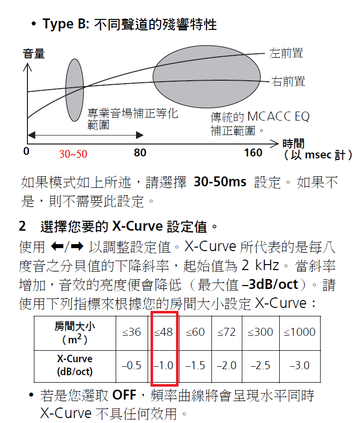

 樓主| 發表於 2011-12-19 09:48:52 | 顯示全部樓層
Good morning !
殘響時間 30~50 ms & X curve fit to real room size.
第一反射音 Reverb  校正到非常平坦  63~2K Hz

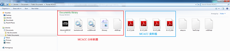

發表於 2011-12-20 23:00:09 | 顯示全部樓層
本文章最後由 雷奧 於 2011-12-20 23:09 編輯
ai_0301兄
請教一下
MCACC 分析軟體 Advanced MCACC 是否擴大機也需連上內部網路
或者rs232
才可使用
小弟英文程度很差
今日將擴大機內的 MCACC資料儲存到usb內
個人電腦上 無法顯示 資料內容
還望給予解答
不然老是用頻譜儀 真麻煩
 樓主| 發表於 2011-12-21 09:39:43 | 顯示全部樓層
Good morning !
1. MCACC 分析軟體 到 Pioneer 網站下載到電腦儲存
2. 擴大機不需連線, 若有連線可收聽  WEB Radio or NAS music
    MCACC 校正完選擇 data output 到自備 usb 姆指碟
3. 姆指碟接電腦, 打開 (1) 分析軟體 讀外接 USB 檔即可
   宅爸順便把每次量測值依日期命名, 存在 MCACC 相同目錄下, 方便交叉比對
