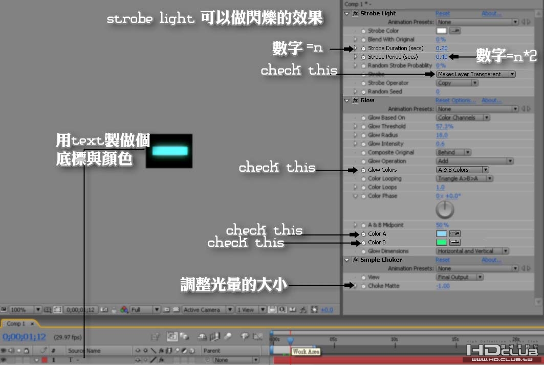

發表於 2008-8-4 12:44:28 | 顯示全部樓層
SonyMD兄台
假如小的  的理解是ok的
提供以下的做法
音效大小事  小的全有賴公司同仁大力幫忙的啦
無法提供啦

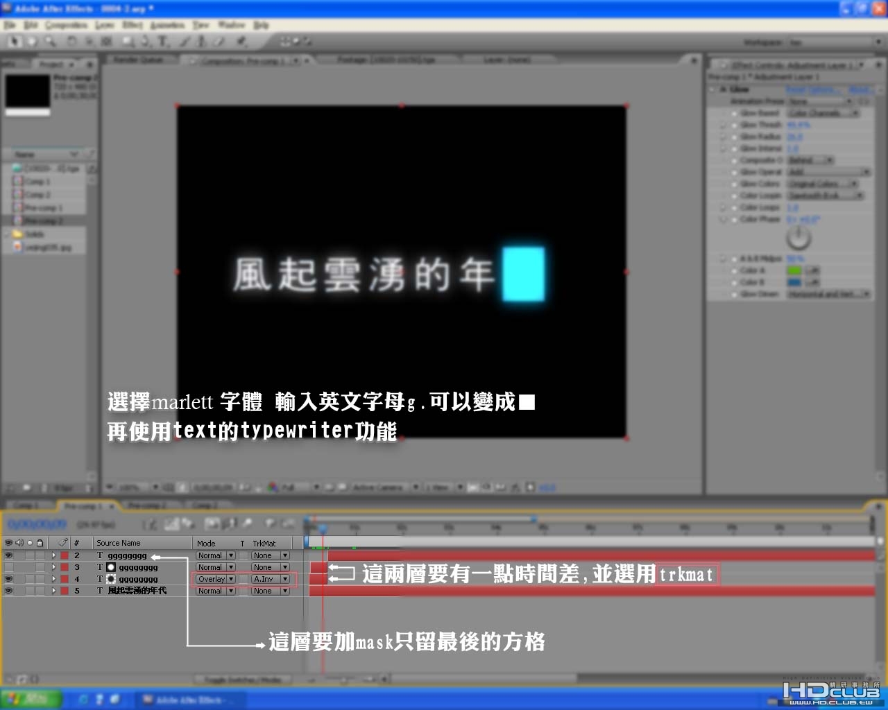

參與人數 1精幣 +10 收起 理由
八豆妖 + 10
 樓主| 發表於 2008-8-4 16:08:14 | 顯示全部樓層
回覆 #2 老二哲學 的帖子
感謝回覆與教學,游標的部份可說是無懈可擊,可是我試做一次之後發現無法讓他與文字typewriter部分同步向右移,不過皇天不負苦心人,我找到一個類似的特效,名字是Red giant 的imagelounge的typewriter,但是他卻有不支援中文字的問題.....><" 這是我找到的一各範例。希望有高手能找出方法。

發表於 2008-8-5 11:38:23 | 顯示全部樓層
SonyMD兄台
有範例 就明白了啦

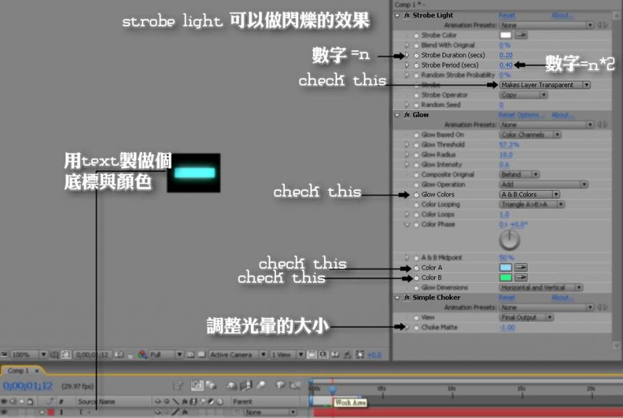

小的 提供的做法
自認為不夠優
前輩先進們 應該還有更精簡的達成方式啦
[ 本帖最後由 老二哲學 於 2008-8-5 11:57 編輯 ]
參與人數 1精幣 +10 收起 理由
八豆妖 + 10

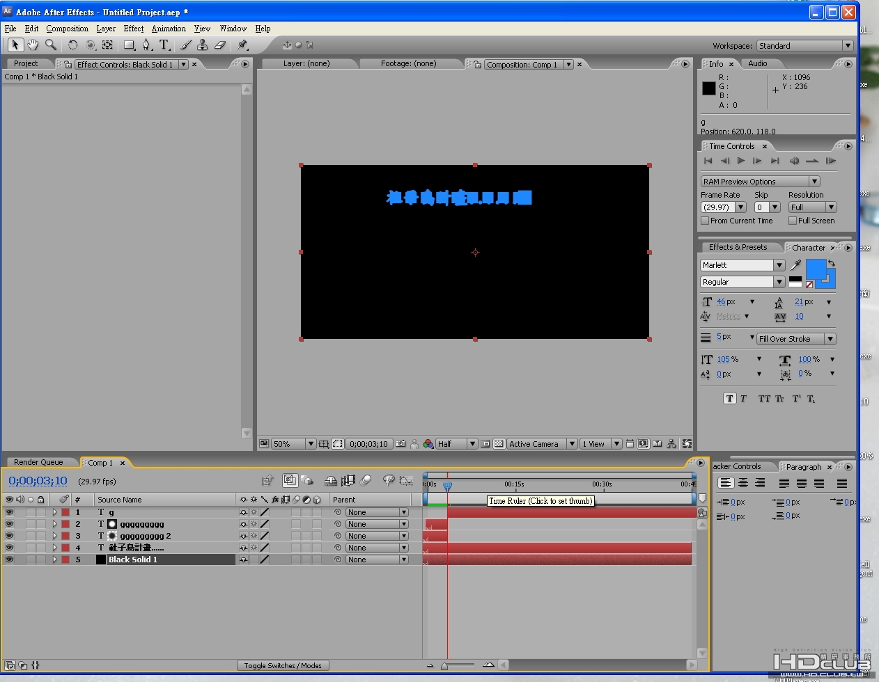

我只能說拜倒在大大的高強技術之下完成的gif 檔幾乎就是我要的特效狀況,但實在因為我碰AE的時間太短....(三各星期不到)..實在無法單靠兩張圖就做出相同的效果,不知道大大能不能撥冗時間做詳細一些的教學,如果有製作成gif的動態影像教學不知是否為難?(這是不情之請><")
這是我目前能力可做到的部分(基本上是全部糊成一團XD)
基本上是全部糊成一團XD
基本上是全部糊成一團XD

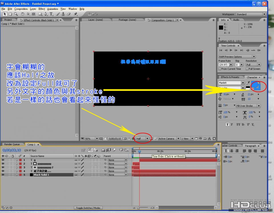

發表於 2008-8-6 10:57:29 | 顯示全部樓層
SonyMD 兄台
製作教程對小的來說  難度太過巨大啦..
其實是不好玩的事情.. 偶溜得比誰都快呀
小的自知提供的方法不優質
全靠''時間差''硬凹的啦

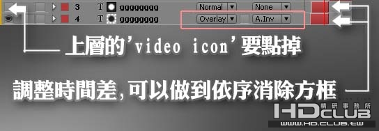

建議先練習方框的出現與消除吧(如附圖所示)..
其它後續的畫面 思考一下下  就可以做出來啦
參與人數 1精幣 +10 收起 理由
八豆妖 + 10 教案作的超有美感的

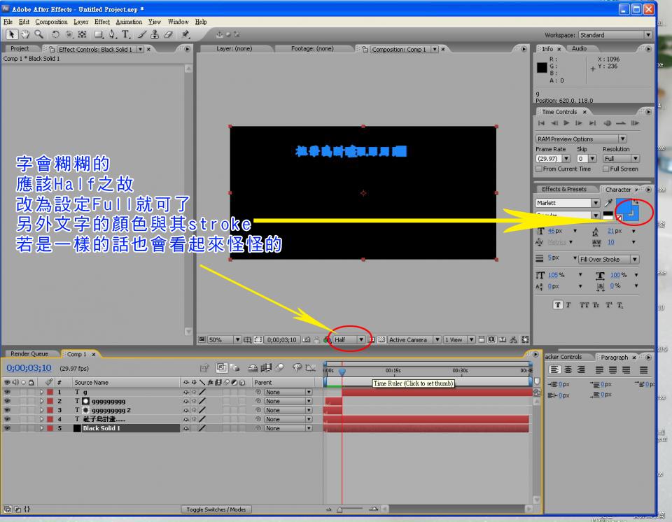

發表於 2008-8-6 11:06:34 | 顯示全部樓層
回覆 #5 SonyMD 的帖子
如圖
