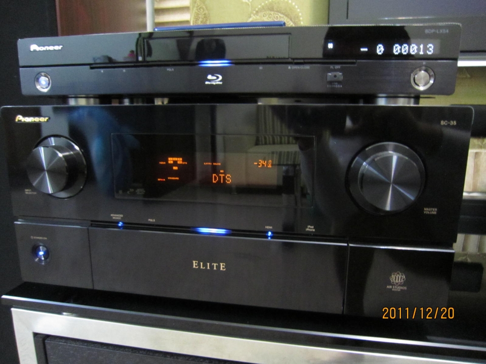

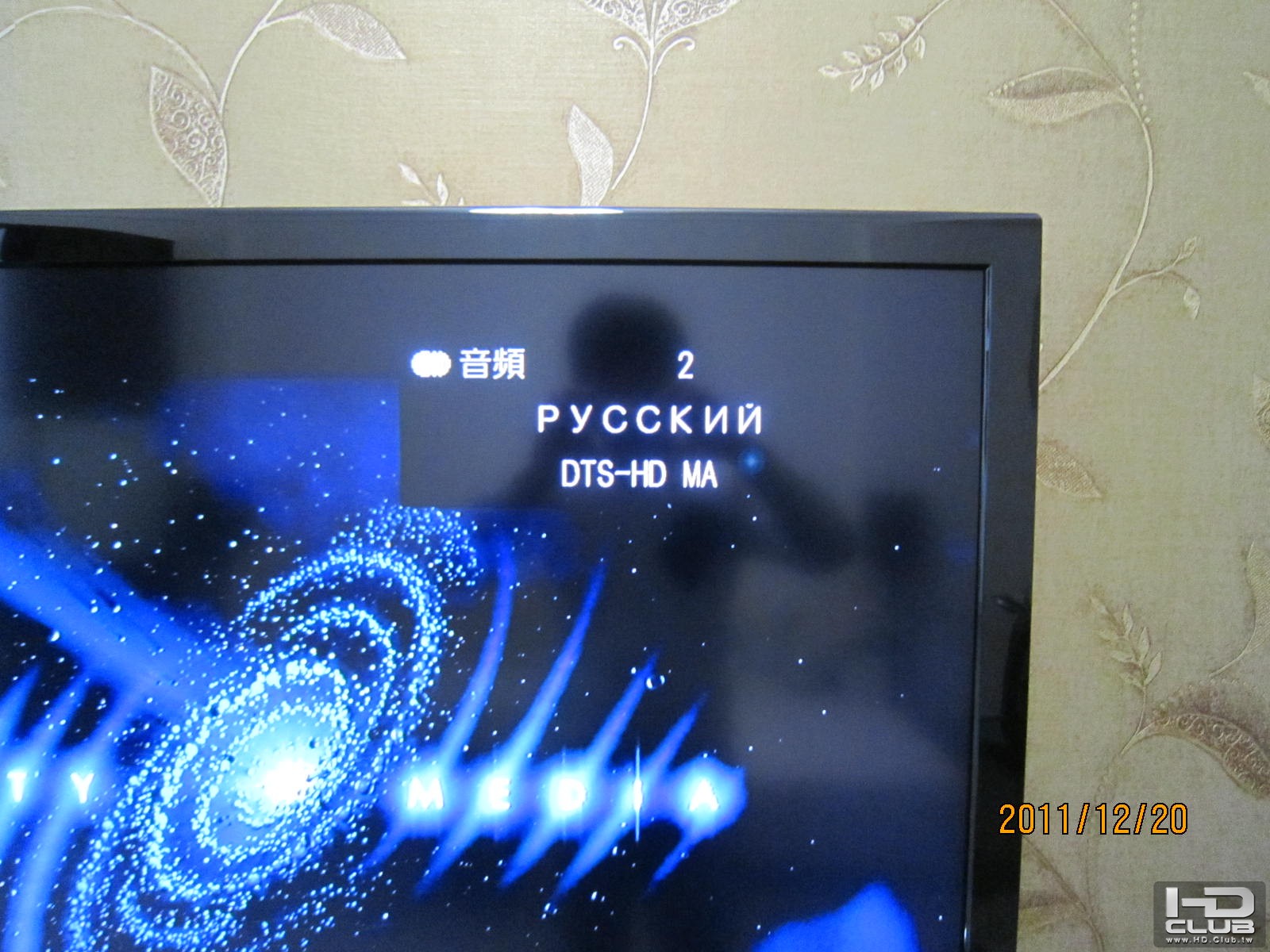

發表於 2011-12-21 02:46:21 | 顯示全部樓層 |閱讀模式

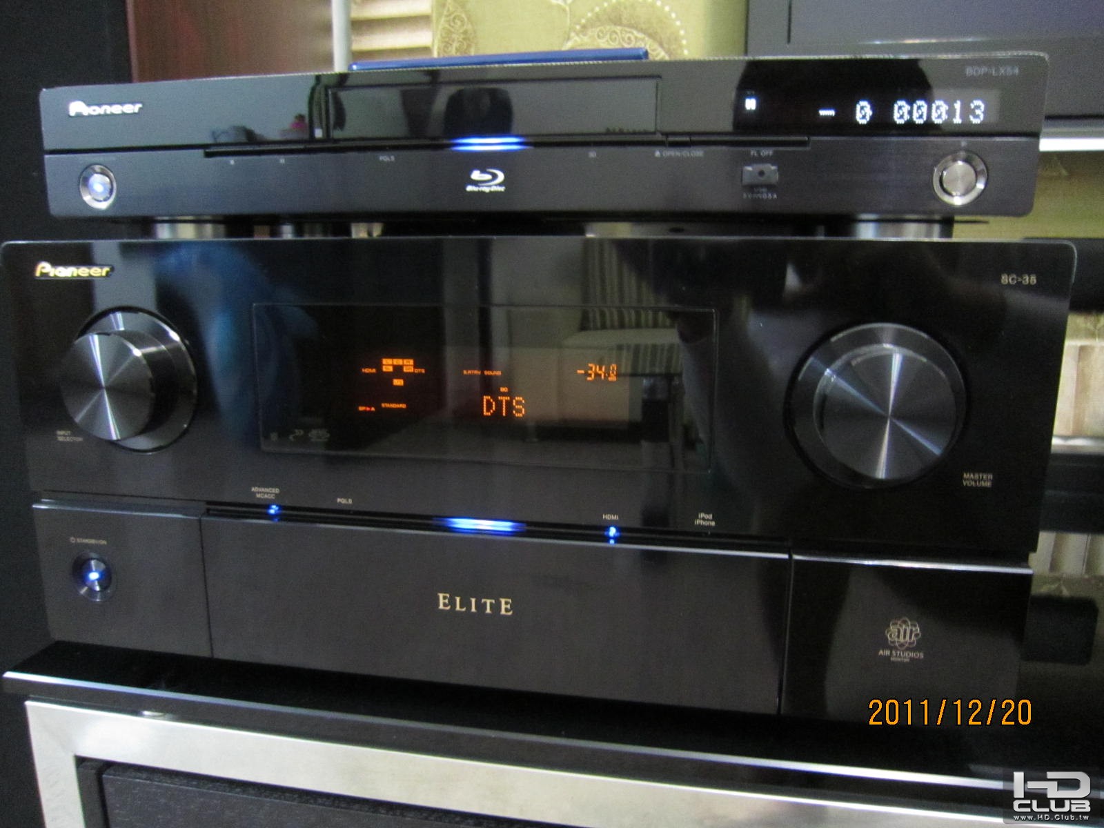

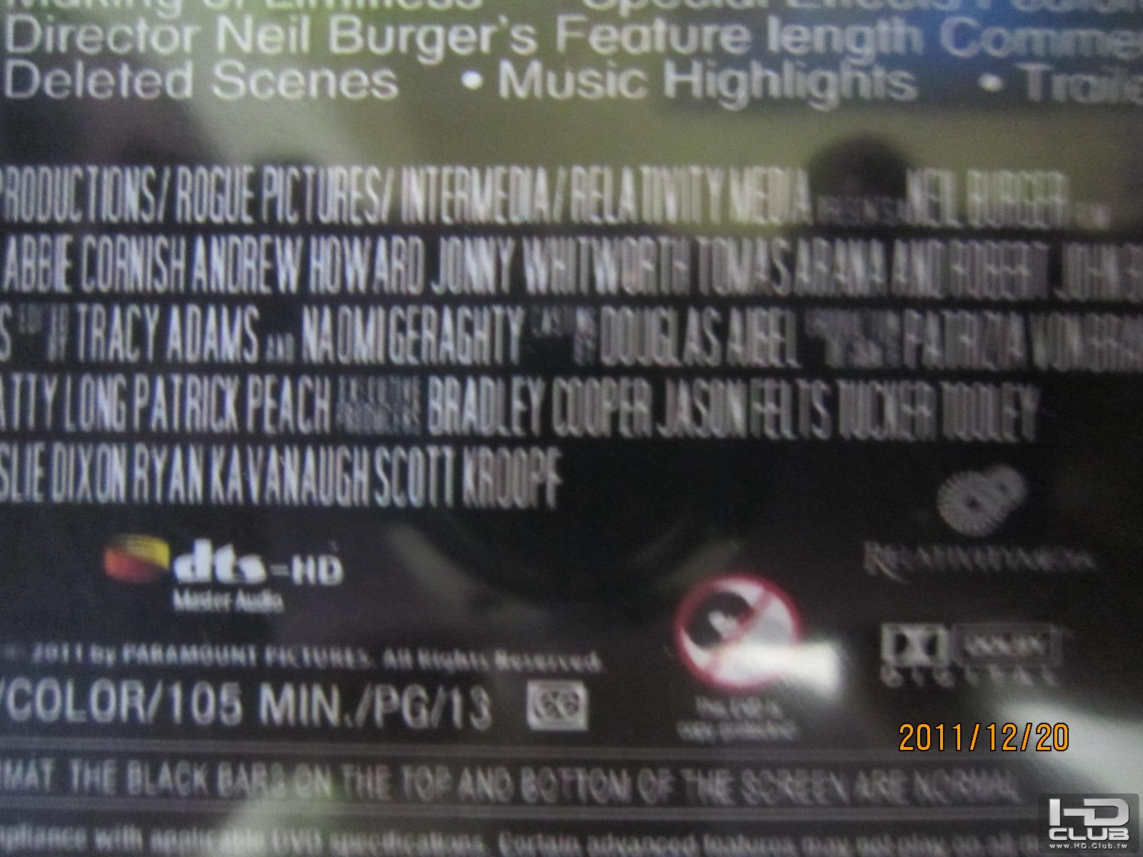

Pioneer SC-35(LX73 )+BDP-LX54無法點燈TrueHD / DTS-HD
請教各位先進:如何正確讓他點燈?
撥放機顯視dts-hd~HDMI 1.4~擴大機出降為DTS
試很多片子結果一樣...同樣的片子拿去朋友那就可點燈DTS-HD(YAMAHA).
是我設定出了問題嗎?

發表於 2011-12-21 16:40:50 | 顯示全部樓層

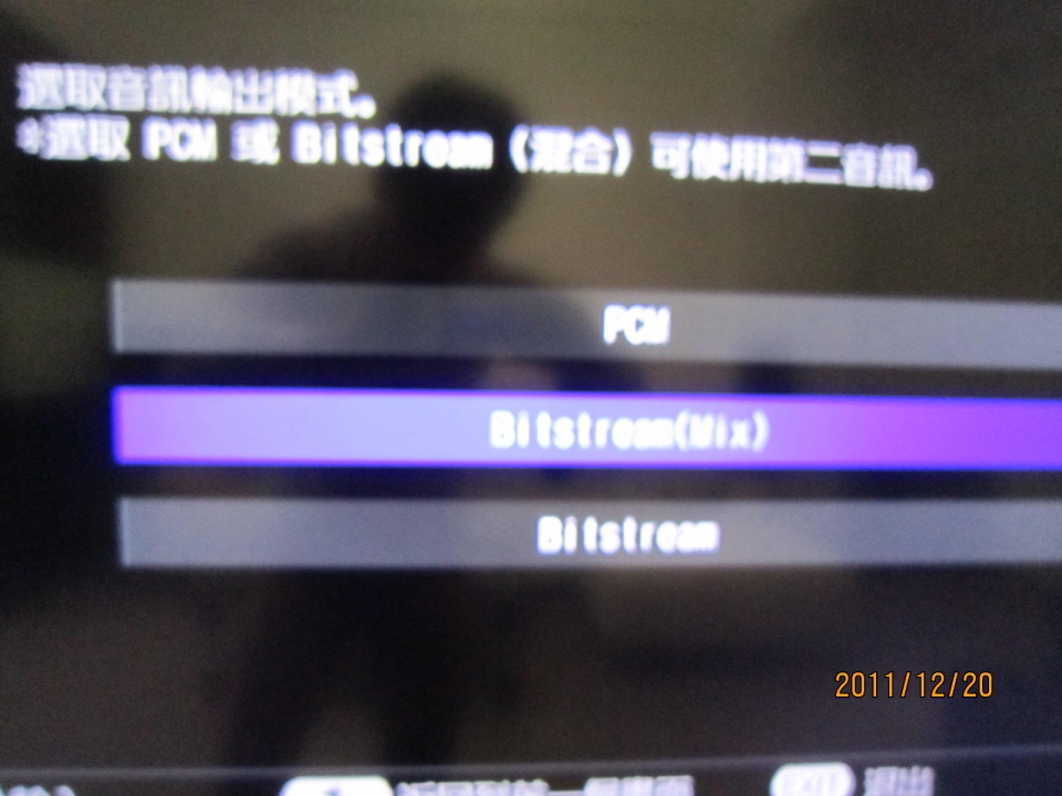

應該是藍光播放器聲音輸出模式選錯了,跟聲音有關的設定不要選有mix 的選項,再試試看
發表於 2011-12-21 17:18:26 | 顯示全部樓層
本文章最後由 blue8322201 於 2011-12-21 17:22 編輯
版大,看您擴大機面板只有顯示DTS,應該是沒正確連接好喔,不然應該會顯示DTS-HD之類,建議可做說明書內的設定方法,重設定.
我的LX55也是這樣設定之後,位元流才輸出正常.
 樓主| 發表於 2011-12-21 18:22:47 | 顯示全部樓層
josephh2 發表於 2011-12-21 16:40
josephh2兄.感謝您的建議.晚上下班會趕快試試.試完後再跟各位大大分想....
 樓主| 發表於 2011-12-21 18:39:02 | 顯示全部樓層
blue8322201 發表於 2011-12-21 17:18
版大,看您擴大機面板只有顯示DTS,應該是沒正確連接好喔,不然應該會顯示DTS-HD之類,建議可做說明書內的 ...

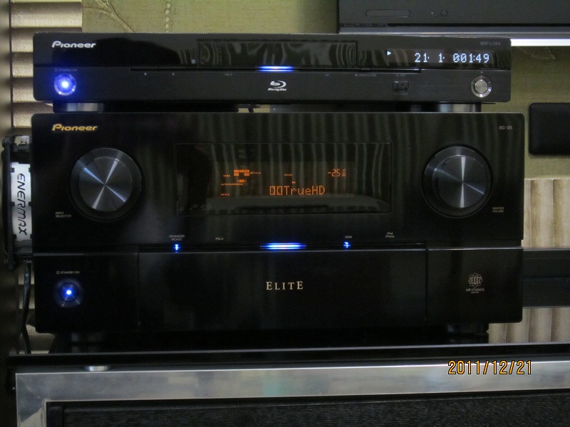

大大您好:對ㄚ我也覺得好奇怪.撥放機在螢幕上顯視DTS-HD音訊.擴大機確降為DTS音效...看了此說明書後想了想.我好像是先插電源後才接入HDMI.回家後會趕快試試.如真可完成點燈DTS-HD音效.真的做夢也會笑:.先謝謝您這麼用心幫助我.晚上再向您報告試後結果.謝謝...
 樓主| 發表於 2011-12-22 01:05:24 | 顯示全部樓層

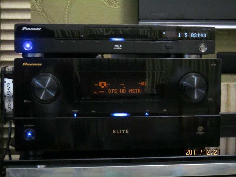

終於成功了....我先將撥放機輸出音訊改為BITSTREAM.結果失敗...
再進行blue8322201兄提供的方式:成功了TrueHD / DTS-HD皆可點燈.

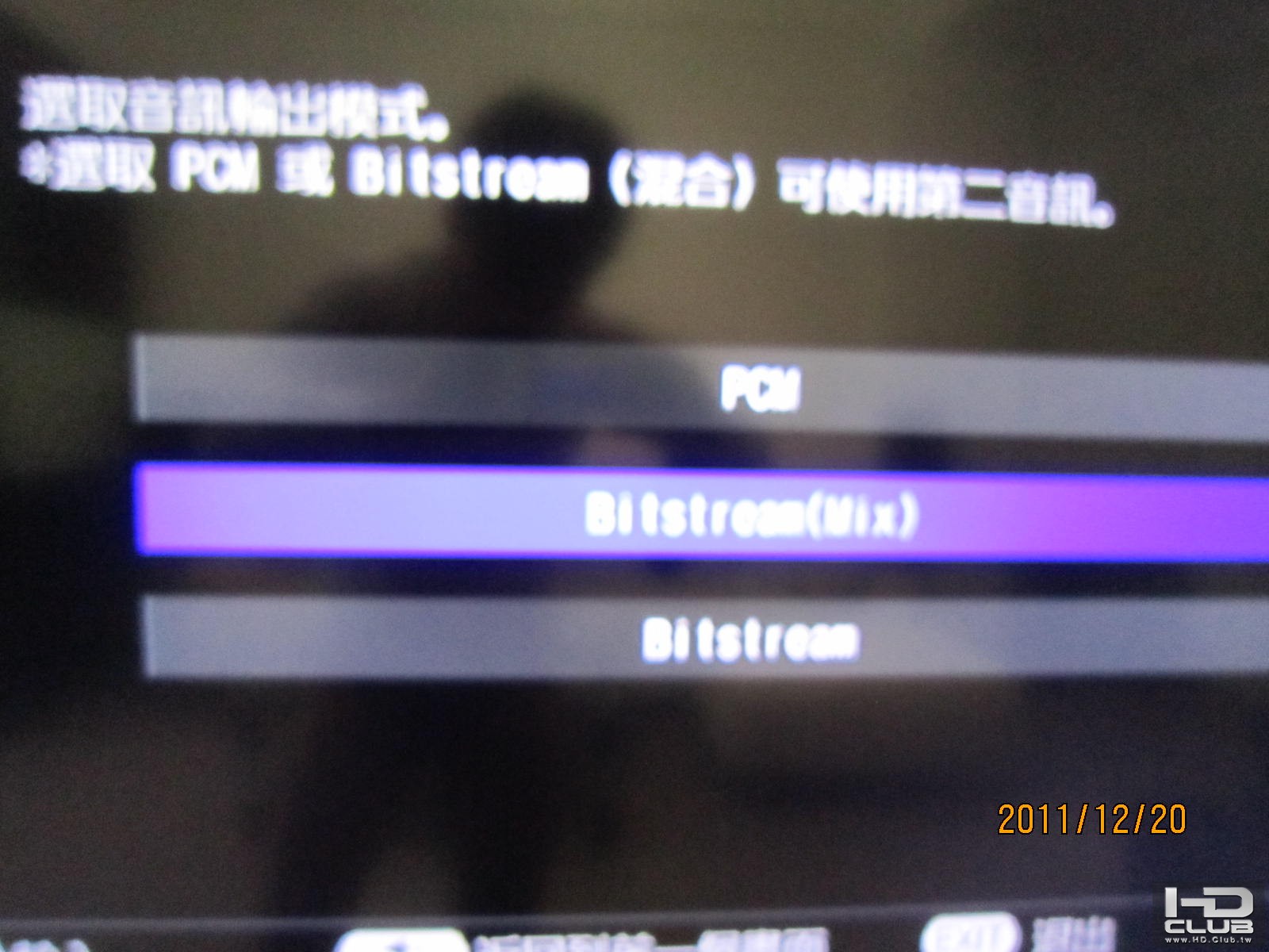

我再將撥放機輸出音訊改為BITSTREAM(MIX)結果失敗...
所以缺一不可...
感謝再感謝兩位先進....我要快樂作夢去了........

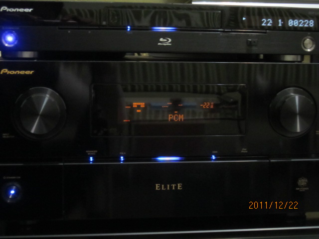

剛試了藍光導光線,播DTS-HD,藍光機LX53+環擴LX55,PQLS有自動出來.
您的藍光機LX54
也是有支援多聲道PQLS才對呀,再看一下您的藍光機要設定成位元流(Bitsteam),環擴找一下有無PQLS的設定.
而您的環擴也是有,"多聲道「PQLS」(精準石英鎖定系統)–無抖動的LPCM音訊傳輸 (經HDMI控制)".

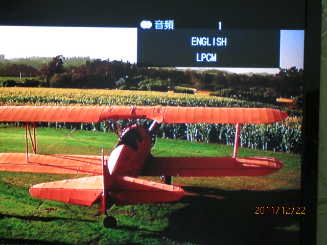

真的喔...那請問一定要LPCM音訊才能多聲道PQLS點燈嗎? 記得偷襲珍珠港有此音訊.馬上去試看看.再給您報告.3Q......
 樓主| 發表於 2011-12-22 23:46:46 | 顯示全部樓層
本文章最後由 sunzap 於 2012-2-7 22:13 編輯
blue8322201 發表於 2011-12-22 22:58
您的藍光機LX54
blue8322201兄 向您報告:再LPCM音訊可以多聲道PQLS.
擴大機點燈PCM...這樣正確嗎?
您好強ㄛ...我看說明書看到瘋掉都沒辦法解決...真厲害.
...真的=0.分明天馬上進行客訴...(玩笑).謝了.有你真好...
