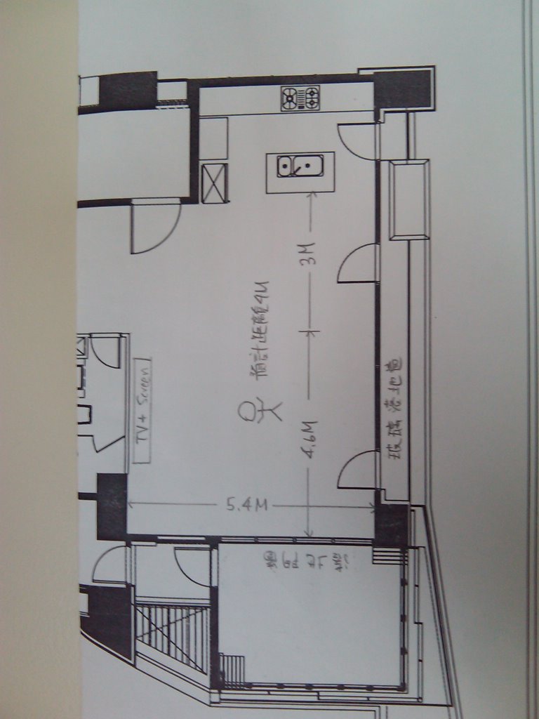

TV: SONY HX920-55/65壁掛  須有雙畫面功能  一類比+一數位 or 雙類比 or 雙數位
PROJECTOR: EPSON TW8000 or 同等級  需3D  也許需電動下降
SCREEN: 120" 請推薦
音響: 請推薦 要漂亮及內涵兼顧
目前有聽過
USHER DANCER MINI 2
S525中置
SW212重低音
2個或4個 崁入天花板環繞
INTEGRA 30.1綜擴
R 1.5後級
目前訊源只有HTPC 及 PS3
為毛胚屋 只有兩個5.5專線在電視牆及天花板
另考慮花些預算處理電源  電箱BREAK  壁插 排插  不知是否需要?
對於空間配置 有些擔心
如左方為玻璃鋁門窗(可打開或關閉無限制)及後方為玻璃落地窗 皆會做窗簾
右方為餐廳及可開放式廚房 是否不平衡
客餐廳中間是否需做隔簾 讓看投影機時可完全遮光
又擔心隔簾吸音影響效果
裝潢風格  現代簡約 B&B ITALIA
請各位先進指導及廠商報價

另請教
主牆面寬約4.6m
座位不靠後方窗戶故觀賞距離約4.5m
請問應裝120 or 更大?
120x1.87/100=2.24M
135x1.87/100=2.52M

主牆面寬約4.6m
以網兄的距離,
其實是可以架設到120吋的投影布幕,
但是器材與傢俱定位之後!
實際的聆聽距離剩多少?又是一個考量的重點!
