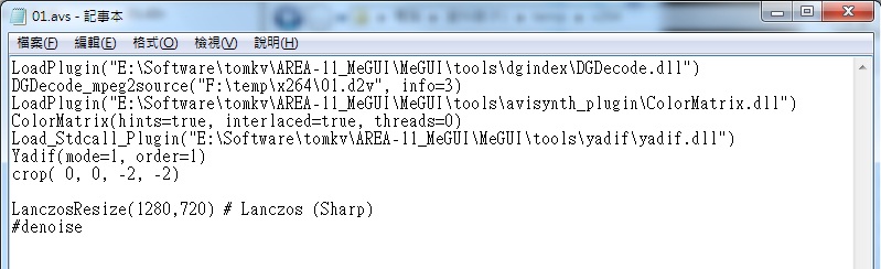

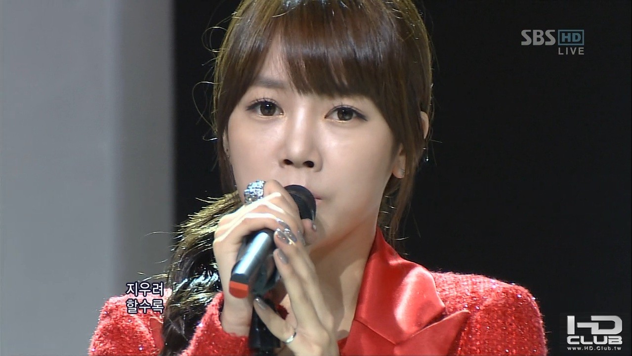

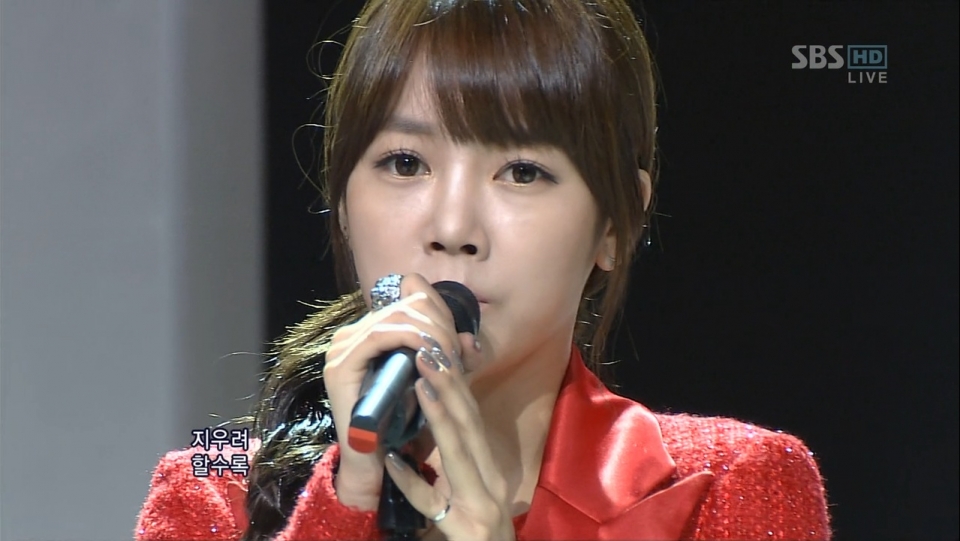

影片來源大多是韓國的HDTV tp檔  用Megui壓制後發現紅色會有很明顯的改變
TP原檔
x264壓制後
不知道這是不是正常現象?
avs腳本
x264參數
我crf和2pass bitrate都有試過都會這樣
crf的參數(自寫的bat檔)
  1. --profile high --level 4.1 --crf 22 --preset 8 --tune film -r 4 -b 4 --subme 9 --merange 32 -I 590 -i 2 --scenecut 60 --sar 1:1 --output "F:\temp\1.mp4" "F:\temp\1.avs"
複製代碼
2pass bitrate的參數(Megui)
  1. program --level 5.1 --preset veryslow --tune film --pass 2 --bitrate 6000 --stats ".stats" --keyint 590 --min-keyint 2 --bframes 5 --ref 5 --merange 32 --subme 9 --scenecut 60 --sar 1:1 --output "output" "input"
複製代碼

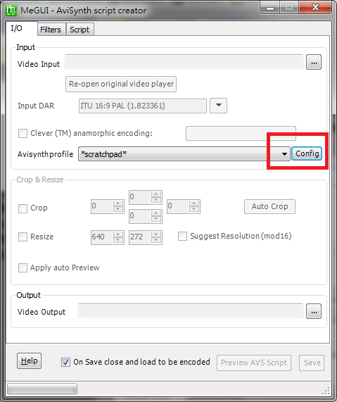

LoadPlugin("E:\Software\tomkv\AERA-11_MeGUI\MeGUI\tools\DGDecode.dll")  噗
又是誤導 我不是在那兒有發過N篇教學了 有印象嗎?
您的參數完全是MeGUI全自動弄出來的 就是改了一個 yadif mode=1 double frame 60fps
colormartrix (色彩校正)這個參數是多餘的可以拿掉  avs腳本要試著去練習用手工去編輯或是用avsp
也可以在d2v後加上 .ConvertToYV12()  ,corp + resize 可以寫在一起 濾鏡不必用預設的換成BlackmanResize
avs 能簡化就盡量簡化 語法排列順序必須要有概念 順序不同就會產生不同的結果了.
BlackmanResize (0, 0, 0, 0, 0) [影像長度,  影像寬度,  左,  下,  右,  上 ]
不需要校正的色彩卻用了色彩校正 所以囉 試試看吧
還有您的x264 參數不知道是誰教的 為什麼要 Level 5.1  2pass的bat 不是那樣寫的
stat.stat 在哪也沒看到= =
-給您良心的建議 想學後期 先從基本功開始

原來樓主的問題已經解決了XD

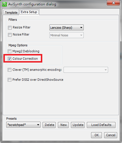

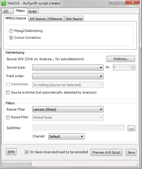

一開始我沒注意到ColorMatrix()
MeGUI預設值確實有打勾...害死一堆人
色彩校正還輪不到我們市井小民阿

本文章最後由 zelda0939 於 2012-1-7 13:19 編輯
感謝大家 的確去掉色彩校正就沒問題了!

請問色彩校正這個選項的開或關是在校正什麼?謝謝
發表於 2012-1-8 09:24:21 | 顯示全部樓層
本文章最後由 clubaudition 於 2012-1-8 09:27 編輯
Colormatrix
預設為undef
設定用於從RGB原色中取得亮度和色度的矩陣係數
可用的值:undef、bt709、fcc、bt470bg、smpte170m、smpte240m、GBR、YCgCo
詳細資訊可以參考
http://en.wikipedia.org/wiki/YCbCr
用到的機率太少太少了 古老DVD就會使用到.
是誤打誤撞產生的問題 原本的軟體沒有摸熟 所以影片分析時都會自動加載Colormatrix的濾鏡了
