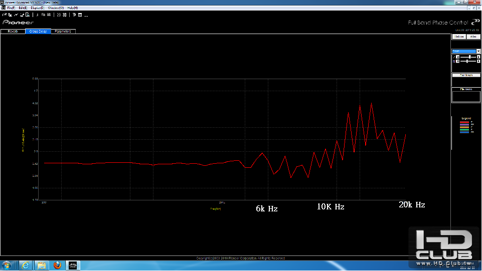

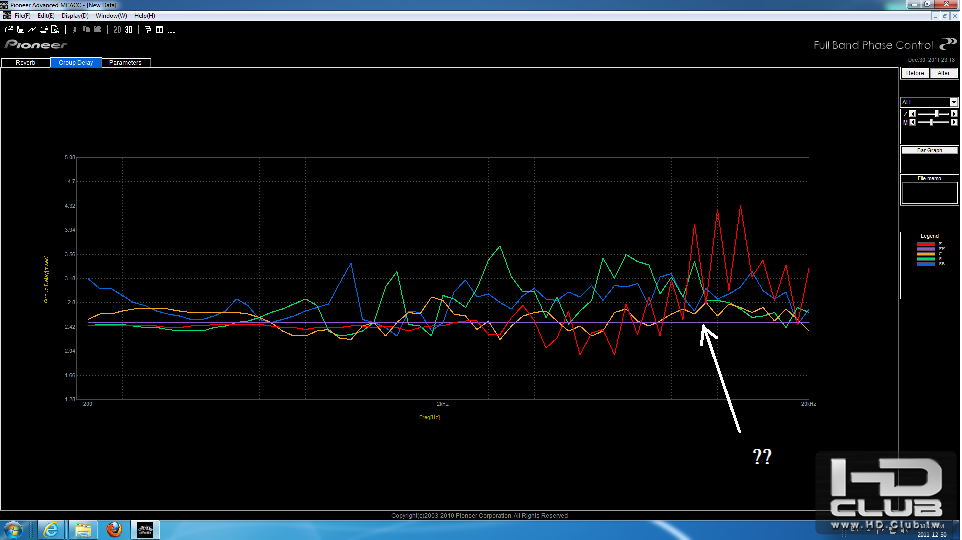

前天換上 SC-57 , 店家來理線 忙中有錯 ......
事後跑 MCACC sweep 時 就覺得 FHL vs FHR 聲音不太對, 一個太亮, 一個太暗
調出圖檔, 哈 !  直接音 group delay (用來校正 full band phase control)
竟然有水平線 ?  .......... 代表沒聲 !
那根水平線就是聽來怪怪的 FH
宅爸重新檢查一遍, 原來 FH 接到 Mains 專用 power amp 500wx2
聲音整個和先前 SC-37 不同, 按 :  當初 FH 交給 SC-37 120W/channel 在推
Mic 沒有收到訊號 , so FH 測試結果躺平
有一錯, 必有二錯, Front 反而接到 surround power amp (250wx5)

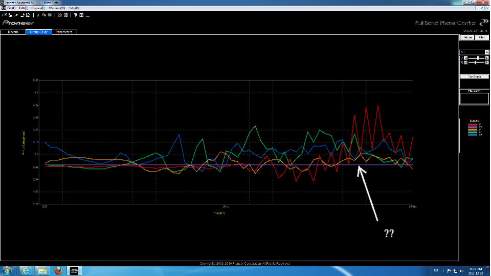

那  Group delay sweep signal of Mains pre-out to another WRONG power amp 應該也沒聲喽 ?
那條 Front 曲線有鬼嗎 ?
仔細一看 , Front (red line) 也是怪  ......... which is  ???

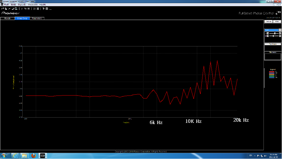

哈哈 ! Elac 4pi.plus2  獨挑大樑 !!!  變成獨立測試.     按 : Front & super tweeter 都接 Main power amp
由下圖可以看到 Elac 4pi.plus2  sweep 頻響 從 6k Hz 已開始動作, 一路到表底 20 kHz (MCACC UCL)
第一次看到 純超高音頻響    for your reference !

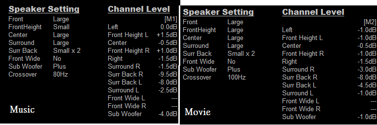

這一陣子宅爸調 "音樂性" 花了不少時間, 低頻 必須牽就 全頻表現
測試電影特效時, 發現 Punch feel 少了太多 (standing wave filter music mode 選 subwoofer)
再另調一組電影特效用, 駐波擱一邊, 拳拳斃命 才是 Home theater 王道 !

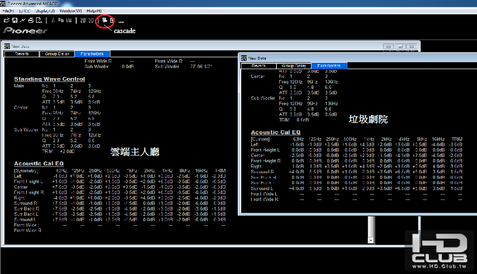

交叉比對 是做學問的方法之一

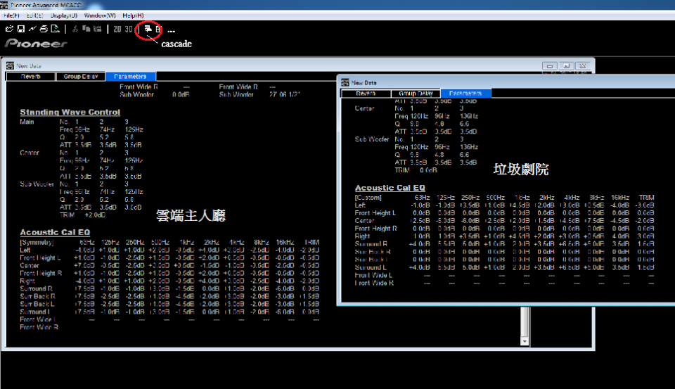

MCACC 有一個 Cascade 功能, 可以調出當下 vs 前期測試圖 作交叉比對
mouse 拉一下 讓兩張接近疊圖, 方便快速比對
1. 器材,擺位改變了啥
2. 頻響有何變化
看到去年初還在服役的  5.1 垃圾劇院 vs 現役 9.1 主人廳
發現主聲道 有一個 Pioneer default reference , 其餘 channels align & match 主聲道
Anyway  大家玩弄器材之虞, MCACC cascade 方便立即的交叉比對
