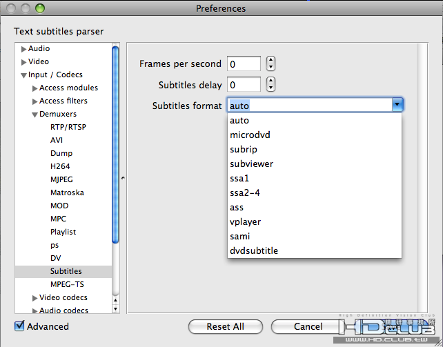

第一個是Input/Output 下面有一個Demuxers,下拉有一個Subtitles (要勾選左下角的Advance 進階選項)
你會看見Subtitles formats(預設值是auto ),請研究看看設定方式?

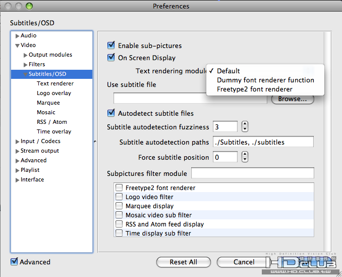

第二個是Video 下面的Subtitles/OSD 頁面

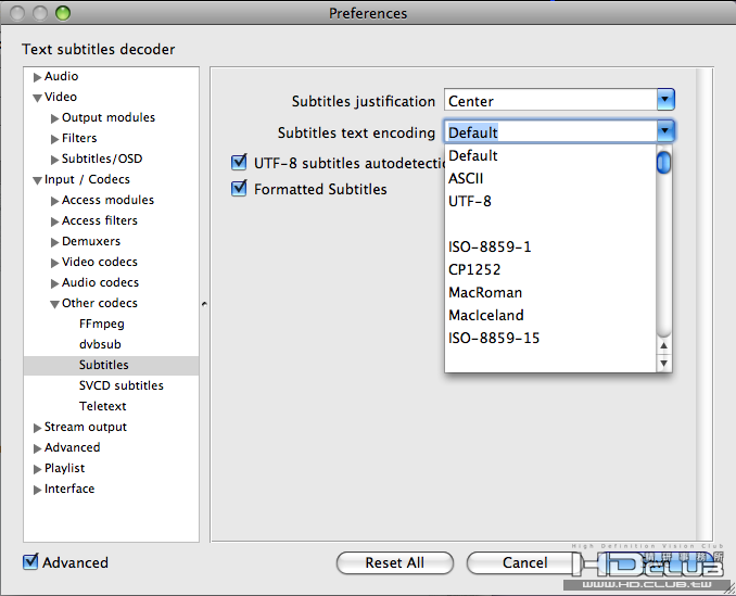

第三個Input/Codecs >Other Codecs > Subtitles (看起來和字元編碼有關)
請大家研究看看,我也想知道操作流程和設定方法?感謝

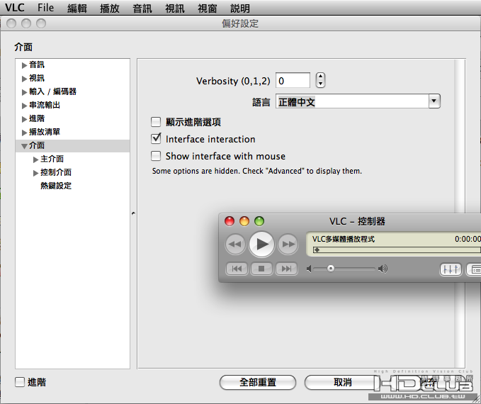

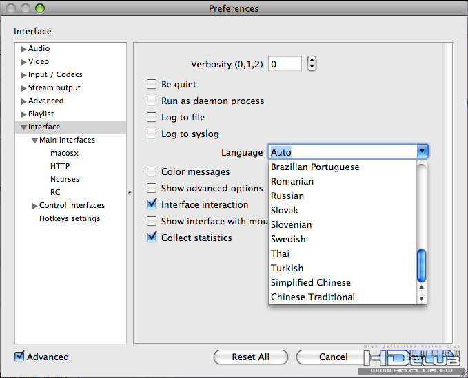

如果您習慣使用中文介面請先將介面轉換成中文(需要重新啟動軟體),操作如下:
Preferences >Interface >Language >Chinese Tranditional (已勾選左下角Advanced 的介面)
重新啟動VLC 後,就會顯示中文介面:

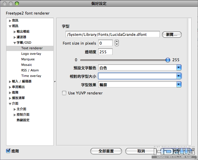

接下來設定Text Renderer (主要是選擇對應字型)
位置在   視訊 >字幕/OSD > Text Renderer ,(記得勾選左下角的進階)您可以決定字幕上的字型及相對的顏色、大小、效果。

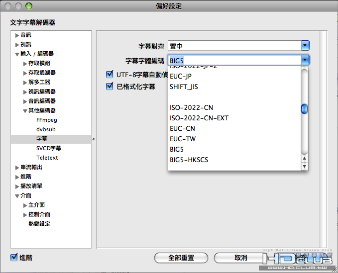

再來是對於字幕檔的編碼選擇(可能有繁體或簡體的狀況)
位置在   輸入 / 編碼器 >其他編碼器 > 字幕 (請確定來源字幕的編碼方式,下圖範例為Big5)

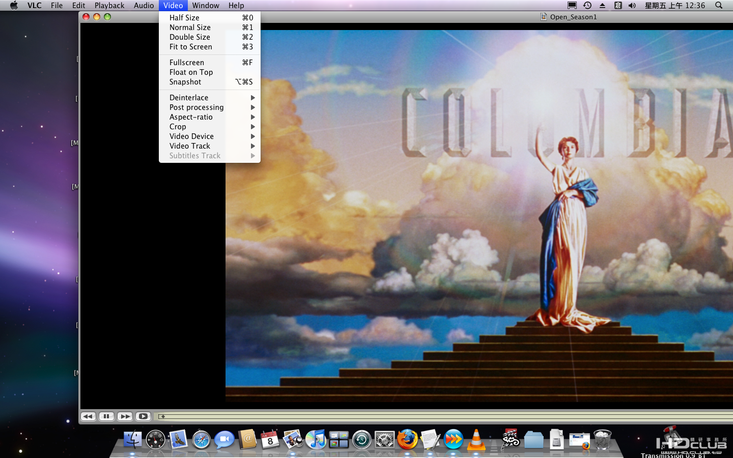

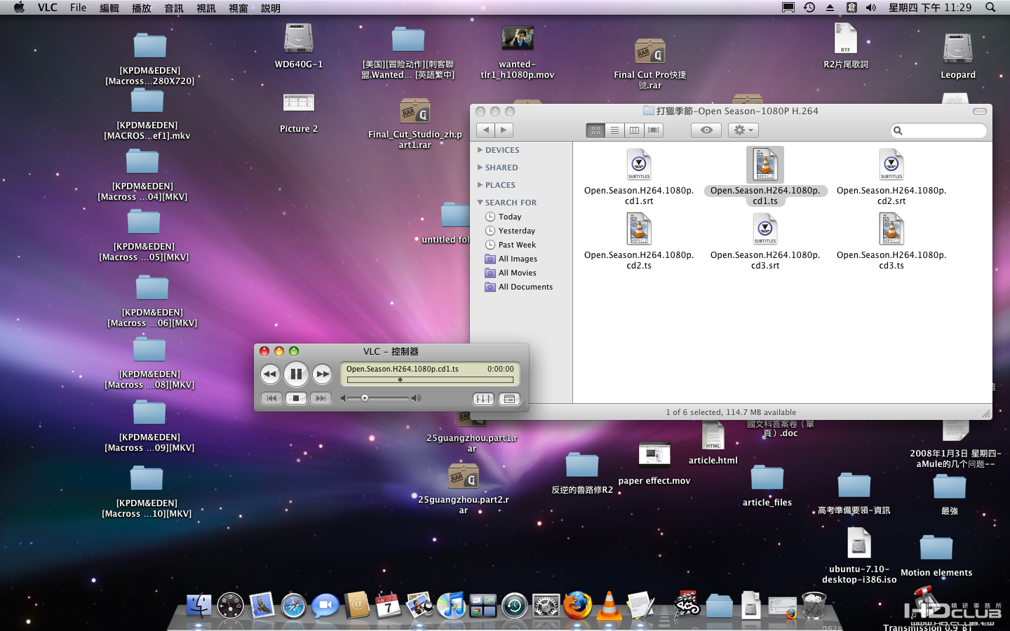

失敗~~~~
感謝Macrock兄提供的資訊
我用了0.86c、0.86h、0.86i三種版本來試,每一種設定都試了,都失敗了,而且有共通點:

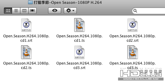

1.若ts檔與srt字幕是放在同一個地方,播放時字幕、畫面、聲音都沒有
 樓主| 發表於 2008-8-8 00:58:16 | 顯示全部樓層
2.只有ts檔,而沒srt字幕檔,則有畫面、聲音。但選單中的字幕選項是灰色不能設定的,而且VLC時常會當,而且....沒字幕我還看什麼
搜了一下網路,好像沒人和我一樣情形

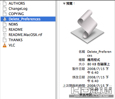

通常在Mac 上,軟體和硬體的組態發生衝突時,第一件事就是進到資料庫找到相關的Preferences 將其移除。再重新開機或啟動軟體程式時,軟硬體會重新組態設定一次。(特別說明:如果不曉得如何進行,請勿任意刪除任何檔案)
由於VLC 曾作多次版本更新,所以可以將Preferences 刪除。在VLC 應用程式夾中,有一個Script 已經寫好了:
記得先將程式關閉再執行Script ,再重新啟動程式,試試看,我再去找下載影片測試囉!

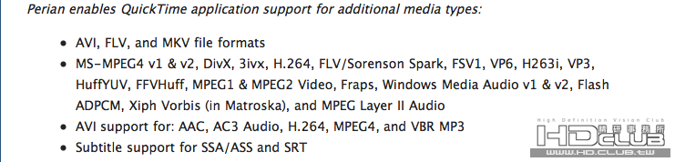

掛載一個超強的多格式播放器,Perian 1.1
先這麼說Perian 1.1(俗稱瑞士刀的免費軟體) 並不是一個播放器,她是一種可以讓Quicktime 打開多種媒體格式的外掛程式(PreferencePanes)。
當你安裝後,許多格式即可在Quicktime 上播放。支援的格式如下:
下載點
安裝看看,必要時重開機一次。嘗試以Quicktime 開啟影像檔,或以VLC 打開影像檔看看?
剛剛查了一個技術文件:.ts 是給1080p 用的字幕延伸檔。
