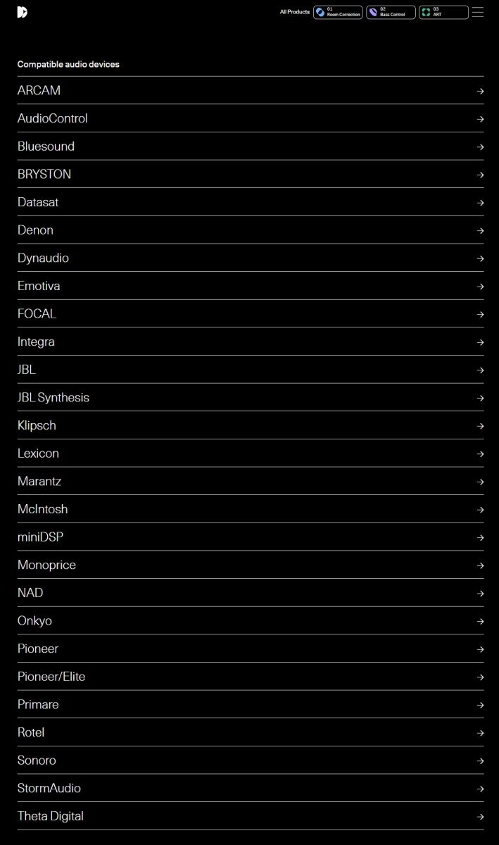

  • 主流品牌全線收割: 目前全球環繞擴大機品牌中,約有 30% - 40% 已達成授權合作。隨著 Denon 與 Marantz 近兩年全面轉向「Dirac Ready」,這標誌著 Dirac 已正式取代傳統技術,成為現代劇院的新標竿。

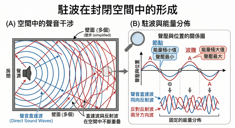

1.1 低頻駐波(Standing Waves)與空間模態共振
駐波現象主要發生於低頻段,其物理成因在於聲波的半波長與房間的三維尺寸(長、寬、高)形成整數倍數關係。根據物理學公式,聲波波長等於聲速除以頻率。在常溫下,一個 30Hz的極低頻聲波,其波長長約 11.4公尺。在絕大多數亞洲家庭的客廳或專屬視聽室(長度通常在4至7公尺之間)中,這樣的聲波在尚未完成一個完整傳播週期前,便會撞擊堅硬的牆面並產生強烈反射
當揚聲器持續發聲時,直達波與來自多個壁面的反射波在空間中不斷重疊,形成固定的能量分佈節點(Nodes,能量極小值)與波腹(Antinodes,能量極大值) 並造成以下幾種聲音劣化成因:
  • 能量分佈極度不均:這導致空間中某些特定位置(通常是牆角或房間中央)的低頻能量過度淤積,產生令人疲勞的「轟隆聲」(Boomy),在相距僅幾十公分的相鄰座位上,卻可能出現深不見底的能量凹陷(Nulls),幾乎聽不到該頻率的聲音。
  • 嚴重的掩蔽效應(Masking Effect):過強且消散極其緩慢的低頻能量會在聽覺心理學上產生掩蔽效應,像一層厚重的帷幕般掩蓋中高頻的微小細節與泛音,導致整體聲音聽起來渾濁、缺乏透明度。
  • 音調與線性失真:低音貝斯、大提琴或定音鼓的音階在空間中聽起來會忽大忽小,完全失去了樂器原有的線性比例與真實音色。

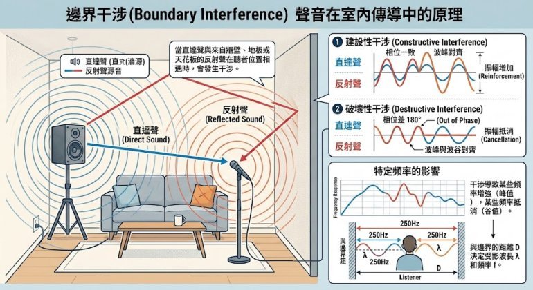

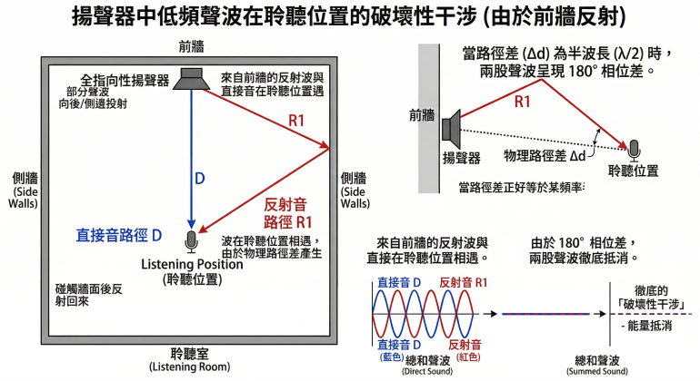

1.2 邊界干涉與梳狀濾波效應(SBIR & Comb Filtering)
喇叭邊界干涉響應(Speaker Boundary Interference Response, SBIR)是另一個嚴重破壞音質且難以透過傳統手段解決的元兇。
當揚聲器發出波長較長、具備全指向性特徵的中低頻聲波時,部分聲波會向後方或側邊投射,碰觸到前牆或側牆後反射回來。當這些反射波與揚聲器向前發射的直接音在聆聽位置相遇時,由於兩者之間存在固定的物理路徑差,一旦路徑差正好等於某頻率半波長的奇數倍,兩股聲波的相位將呈現 180 度反相,從而產生徹底的「破壞性干涉」
  • 梳狀濾波(Comb Filtering):這種物理性的相位抵消會在頻率響應曲線上產生一個個深邃且狹窄的凹陷。這是物理層面能量的相互抵消,傳統的等化器(EQ)對此束手無策——因為透過 EQ 注入更多的能量,只會同時等比例增加直達波與反射波的能量,相位抵消的結果依然存在
  • 形體感模糊與音場塌陷:強烈的邊界干涉會嚴重破壞聲音的相位一致性,導致原本精準的音場(Soundstage)結像變窄,樂器與人聲的形體感變得鬆散、無法精準聚焦。
  • 低頻虛胖或虛弱:根據揚聲器距離牆面的具體距離,特定的中低頻段會因為邊界干涉而大幅衰減,失去應有的力度與瞬態衝擊感(Punch)

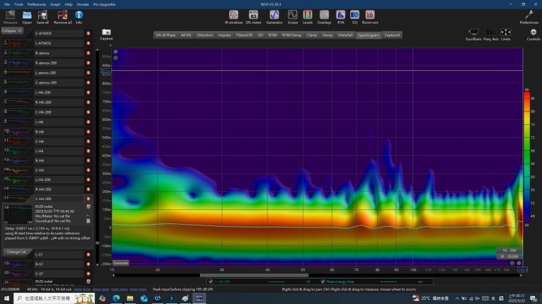

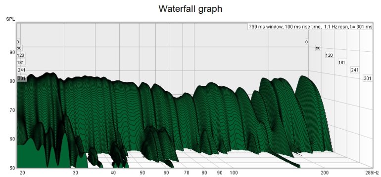

在建築聲學中,通常以 RT60(能量衰減 60dB所需的時間)作為評估標準。然而,在小體積的家庭劇院空間中,單純的 RT60 指標並不完全適用,一般透過聲學測量軟體(如 REW)的瀑布圖(Waterfall plot)或時頻圖(Spectrogram)來觀察低頻能量在時間軸上的駐留情況 。
  • 清晰度呈斷崖式下降:在亞洲常見的鋼筋混凝土結構住宅中,低頻殘響時間過長(例如40Hz處的衰減時間超過600毫秒)是極其普遍的現象。當空間太「響」時,前一個低頻音符的能量尚未在房間內消散,下一個音符的能量又被激發。這種能量堆疊導致電影中的爆炸聲、槍戰聲,或是音樂中的連續貝斯線條糊成一團,層次感盡失。

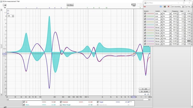

當前市面上絕大多數的 DRC 系統,包括 Dirac Live 的基礎空間校正(Room Correction)與 Dirac Live Bass Control (DLBC),本質上均基於「單輸入多輸出」(SIMO, Single Input Multiple Output)架構運行 。所謂 SIMO,意味著系統在校正階段,僅針對「單一」揚聲器輸入測試信號,並透過麥克風在空間中多個測量點(Multiple Output)收集該揚聲器的頻率響應與脈衝響應數據
結合了混合相位(Mixed-phase)技術,SIMO 聲學演算法能夠為每一支揚聲器獨立計算出一組專屬濾波器,確保該揚聲器發出的聲音各頻段在時間軸上能精準對齊,使其貼合目標曲線。然而,SIMO始終將每一支揚聲器視為「單兵作業」。導致了 SIMO 在面對低頻駐波時面臨兩大無法逾越的物理極限:
  • 平均化的空間妥協SIMO 只能在多個麥克風測量點之間取一個數學上的平均值進行整體優化。玩家或許能在皇帝位實現完美的平坦響應,但在偏離中心的座位上,駐波的轟鳴感依然嚴重。它無法主動控制音場的空間三維分佈 。

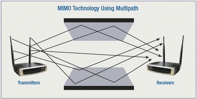

MIMO(多輸入多輸出,Multiple-Input Multiple-Output)技術並非音響技術的發明,它早已是無線通訊領域(如 Wi-Fi 6、5G 乃至 6G 網路)的基石 。在無線電傳輸中,信號在城市高樓大廈間穿梭會產生嚴重的「多路徑干涉」(Multipath fading),導致信號衰減與失真。MIMO 技術反其道而行之,透過在發射端與接收端同時部署多根天線,利用極度複雜的「預編碼」(Precoding)、「空間多工」(Spatial multiplexing)與「波束成形」(Beamforming)技術,精準計算相位差與增益權重,使得多條反射路徑的信號在到達接收端時產生「建設性干涉」(Constructive interference),將多路徑干擾轉化為提升頻寬與穩定性的助力 。
Dirac 研發團隊敏銳地察覺到:家庭劇院的「空間聲學反射」與「無線電多路徑干涉」在物理本質上是同樣的結構。房間的六面牆壁如同干擾無線電的建築物,而每一支揚聲器就是發射天線 。與其讓單一揚聲器獨自對抗空間的無情反射,不如讓空間中所有的揚聲器聯合起來,組成一個巨大的 MIMO 聲學陣列,進行全局的協同運作 。

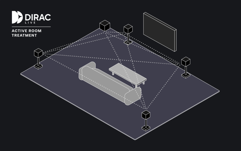

3.1 聯合協同與「超級揚聲器」效應(Super Speaker Concept)

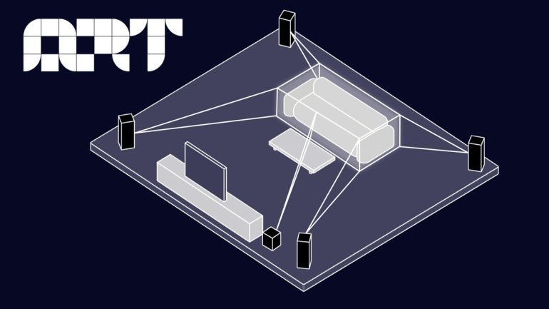

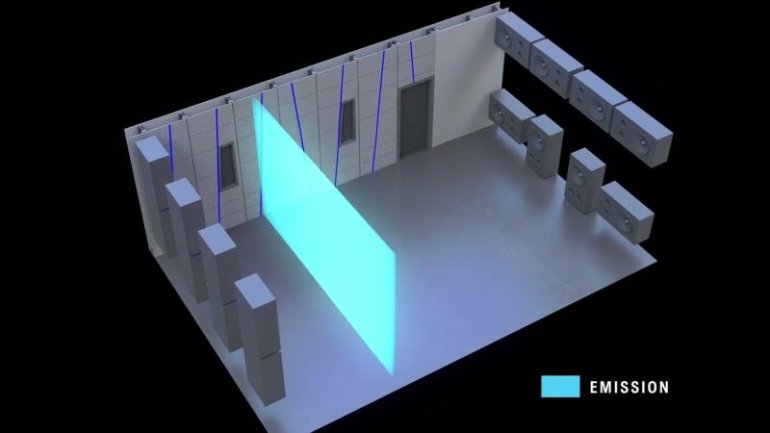

在 ART 的 MIMO 框架下,系統不再孤立地看待每一支揚聲器。每一個"聲道"(如左、右、中置、環繞、天空聲道)的信號(注意!非"揚聲器"),在進入後級擴大機之前,都會先輸入到一個極其龐大且交互運算的「濾波器矩陣」(Sophisticated filter matrix)中

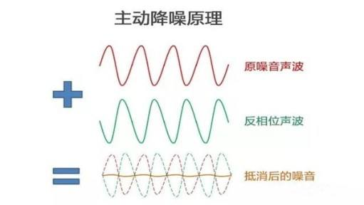

ART 引入了革命性的角色分配機制。在任何一個毫秒內,"揚聲器"被動態定義為「主揚聲器」(Main Speaker)與「輔助揚聲器」(Support Speakers)。當主揚聲器發出低頻波時,系統中其他被選定之具備足夠低頻下潛能力的揚聲器(包括所有的超低音與其他聲道的全頻揚聲器)便會自動化身為輔助揚聲器。這些輔助揚聲器會在極度精確的微秒級延遲後,發射出經過精密計算的聲波 。
這種彷彿「聲音拼圖」般的聯合運作旨在空間中創造出一個虛擬、不受單個揚聲器物理體積限制的「超級揚聲器」。它不僅能成倍放大低頻的能量極限,更重要的是,它實現了空間中的「主動降噪」(Active Noise Cancelling):當主揚聲器發出的聲波即將撞擊後牆形成駐波反射時,輔助揚聲器會精準釋放反相波,直接在空間中將反射能量「擊落」與中和。房間轟鳴聲憑空消失了聽眾接收到的只有極度純淨的直達音

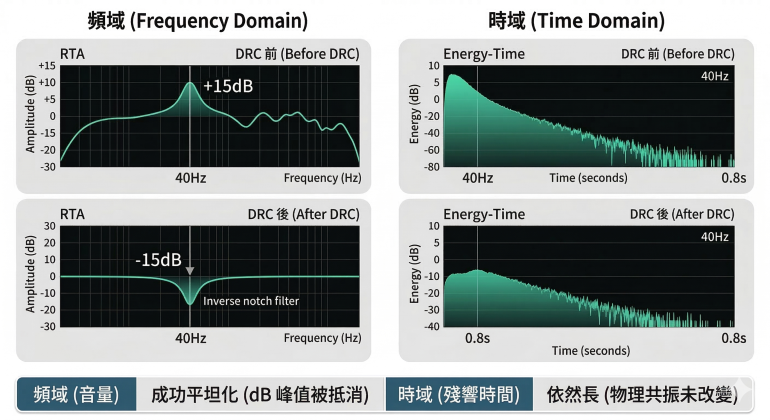

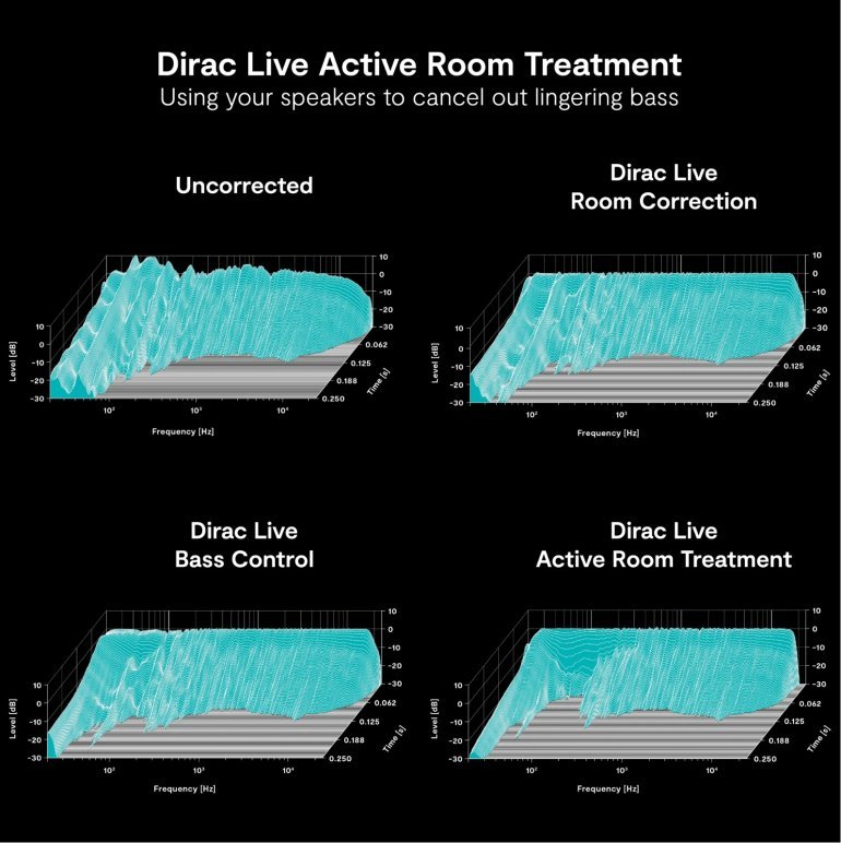

這是 ART 區別於 DLBC 以及市場上任何其他 DRC 技術的終極武器。在傳統測試中,透過 REW 軟體生成的瀑布圖可以清晰看到,在30Hz - 60Hz的極低頻段,傳統系統的能量拖尾往往長達600ms甚至1000ms。
在開啟 ART 之後,這些龐大的低頻能量「山脈」被戲劇性地削平。低頻的殘響時間被強制截斷,衰減速度變得與中高頻幾乎完全一致。這意味著低頻的「暫態響應」(Transient Response)被徹底修復。
貝斯、大鼓的極速連續敲擊不再是混濁的轟隆聲,而是展現出前所未有的顆粒感與解析力 。這種效果在過去需要一公尺厚的被動式聲學材料才能勉強達成,如今透過軟體算力得以完美實現,堪稱「免物理處理」(No Physical Treatment)的聲學奇蹟 。

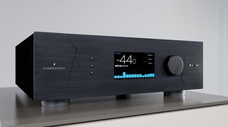

4.1 SHARC 處理器分佈式架構與運算解析度(抽頭數 Taps)
在高階客製化劇院規劃中,StormAudio 的 ISP 系列(如 ISP Elite MK3、ISR Fusion 20 旗艦環繞擴大機)被公認為市場上的算力天花板 。StormAudio 摒棄了單晶片妥協方案,其處理器內部搭載了多顆來自 Analog Devices 的頂級 SHARC 系列 DSP 晶片(如 ADSP-21489) 。這種分佈式架構確保了每 8 個聲道就能獨享一顆高性能 DSP 的運算資源。這使得 StormAudio 能夠在解碼 32 聲道高解析度沉浸音格式(Dolby Atmos, DTS:X Pro, Auro-3D)的同時,依然保有充裕的浮點運算資源(GFLOPS)來執行高精度的 Dirac 濾波器 。
在數位濾波技術中,濾波器的運算解析度(抽頭數 Taps)是衡量處理精度的絕對指標。
  • 主流消費級 AVR:受限於晶片性能,通常只能為每個聲道分配約512至1,024個 Taps,其處理解析度有限。
  • StormAudio 旗艦平台:在實作 Dirac 濾波器時,分配了三倍,高達3,076個Taps 。
4.2 高頻率解析度對聽感的決定性意義

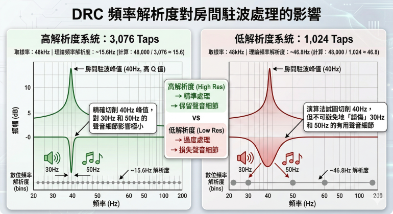

為何必須追求3,076Taps 的極高規格?這涉及到對聲音「紋理」「形體感」的保護。
在48kHz的數位音訊處理取樣率下,3,076 Taps 能達成約15.6 Hz的理論頻率解析度(48000除3076約等於15.6)。要知道房間駐波通常具有非常高的 Q 值(即頻寬極窄的諧振)。如果系統只有1,024 Taps(產生約 46.8 Hz的解析度),當演算法試圖切削掉 40Hz處的轟鳴峰值時,其作用範圍會不可避免地「妥協」在30Hz或50Hz的有用聲音細節
而StormAudio 處理器的3,076 Taps所帶來的高精度切削能力,確保了 ART 的濾波器能夠精確地對準空間諧振進行反相中和,而不影響鄰近頻率的微動態能量。這反映在主觀聽感上,便是低頻不是毫無生氣的「一整團沉悶聲」,而是能清晰辨識出低音大提琴琴弦震動的質感、定音鼓敲擊後鼓皮的餘韻,甚至是不同品牌、不同型號重低音之間細微的音色差異
此外,極高的 Tap數帶來了更完美的相位校正能力。在 ART 開啟後,低頻的峰值能量到達時間(Peak Energy Time)會極致趨近於0 ms,消除了低頻比中高頻「慢半拍」的群延遲感,帶來了驚人的速度感與打擊力。

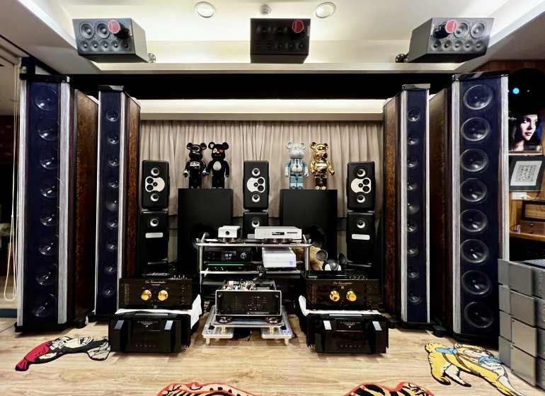

丹爸視聽室中的器材在 ART 架構下展現物理協同效應實例參考:
  • Ken Kreisel (KK) 揚聲器:作為主動式超低音揚聲器的開山鼻祖,Ken Kreisel 標誌性的 Push-Pull(推挽式)雙單體設計與極輕量化的振膜,賦予其超低音極其強悍的瞬態響應與極低的諧波失真在 ART 架構中,輔助揚聲器必須在毫秒內極其精準地發出反相波束,KK 超低音「快、準、狠」的物理特性,使其成為了執行 ART 降噪指令的完美武器。其快速的起批與收束能力,能夠展現出 ART 縮短殘響時間的優勢。
  • Starke Sound 揚聲器以大動態與極高聲壓級(SPL)著稱的 Starke Sound系列揚聲器,能夠在極高的輸出功率下保持線性 。在 MIMO 陣列中,這些發聲頻段可下達32Hz的揚聲器不僅能提供震撼的電影音效直接音,其龐大的低頻儲備也能強勢支援其他聲道,形成低頻包圍網
  • Barefoot 監聽級揚聲器:Barefoot 原本服務於頂尖錄音室,其雙側發聲的超低音設計能有效抵消箱體震動。將其引入高階家庭劇院並結合 ART,能夠在無需破壞高階住宅(如大理石牆面、大面積落地窗)室內裝潢的前提下,用純粹的演算法「吃掉」硬調空間的惡劣殘響,達成隱藏式聲學治理的終極目標。

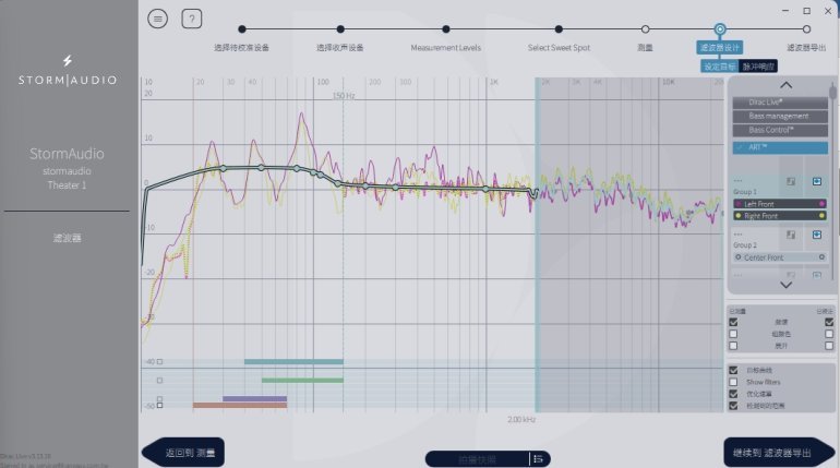

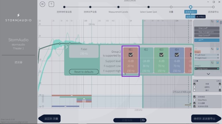

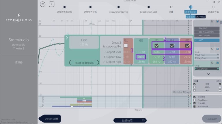

第七章:ART白皮書揭示之ART參數調校指南與注意事項
擁有 ART 授權只是開始,懂得如何調校參數才是考驗功力之處。

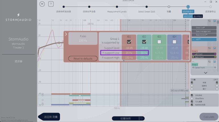

7.1:支援頻率的設定藝術
  • 支援頻率上限 (Upper Support Frequency): 預設為 150 Hz。調校建議: 通常保持不變。如果在極近場聆聽時感覺到聲音定位偏移,可嘗試降低此頻率。
  • 支援頻率下限 (Lower Support Frequency): 決定支援揚聲器能工作的最低頻率。
[保護你的揚聲器]
強迫揚聲器超出其自然低頻範圍運作,可能在大音量下導致失真甚至損壞。軟體會自動估算,但務必對照揚聲器原廠規格。如果軟體估得太低 (例如把一顆 5 吋環繞估到 30Hz),請務必手動拉高至安全範圍 (例如 60Hz-80Hz)。這是 ART 調校中最需要留意的一環。Dirac 的測試訊號通常音量不大,軟體可能會誤判小喇叭的低頻極限。但在看電影大動態時,若系統命令一顆小型環繞揚聲器發出 30Hz 的反向波來抵消超低音的能量,這顆小喇叭可能會因過載拍邊甚至燒毀。
為求安全,原廠推薦的 SOP 是:
  • 大型落地主喇叭: 下限可設為 30Hz-40Hz。
  • 中型書架/中置: 下限設為 50Hz-60Hz。
  • 小型環繞/天空聲道: 下限務必設在 80Hz 或更高,甚至選擇不讓其參與極低頻支援。
  • 超低音揚聲器下限為 20Hz (可能更高,視超低音揚聲器能力而定)。
7.2:支援等級 (Support Level) 的權重
支援等級 (Support Level): 可以將其視為指派給每個揚聲器的「貢獻」值。
  • 數值越高 (例如 -6dB,扣越少) = 貢獻越小 = 參與度越低。
  • 數值越低 (例如 -30dB,扣越多) = 貢獻越大 = 參與度越高。
如果在大音量下聽到某顆支援揚聲器失真,請增加 Support Level 數值 (扣越"少") ,減少其工作負載。
[調音心法:平衡的藝術]
Support Level 不僅是保護機制,更是調音手段。
  • 主力部隊: 將超低音群的 Support Level 設為參與度最高(如-24),讓它們承擔 80% 的「消音」工作。
  • 輔助部隊: 將落地喇叭或中型揚聲器設為中等 Support Level(如-18),協助填充中低頻的陷阱。
  • 游擊部隊: 天空聲道 Support Level的參與度應設至越低(如-6),只在有必要時修補垂直方向的房間模態。
7.3:指向性低頻與擺位多樣性
  • 多樣性 (Diversity): MIMO 聲場控制依靠多樣性。為了最佳結果,請將支援揚聲器,包含超低音分散在不同位置與方向。
  • 指向性低頻 (Directional Bass): 如果使用 ART,請關閉環繞擴大機中的任何指向性低頻設定。ART 已透過指定的所有揚聲器管理了低頻指向性,傳統的指向性低頻管理會干擾 ART 的運作。
