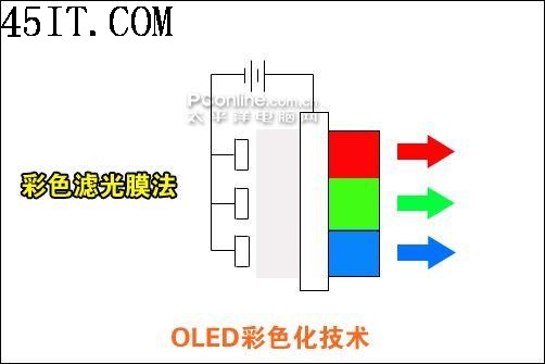

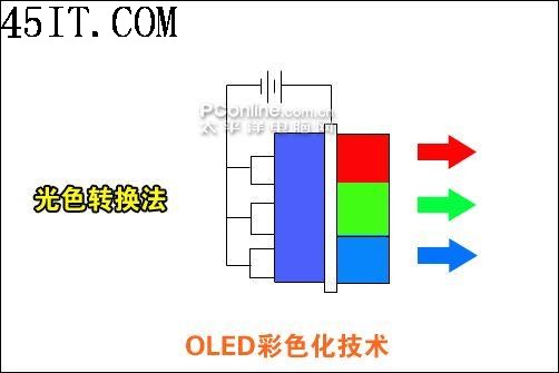

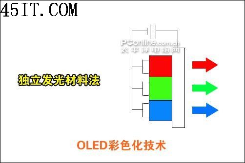

OLED彩色化原理大致分为以下三类》》》》》》》
1.独立发光材料法:顾名思义是以红绿蓝三色为独立发光材料进行发光,是目前OLED彩色化最常用的工艺方法;
2.光色转换法:主要利用蓝光为发光源,经由光色转换薄膜将蓝光分别转换成红光或绿蓝光进而实现红绿蓝三色光;
3.彩色滤光膜法:有些类似LCD,采用白色光源透过类似LCD的彩色滤光片来达到全彩的效果。

第二張的光色轉換法的圖及說明也怪怪的,各副像素沒獨立出來,畫圖的人懶?
一般藍光是不用進螢光層轉色的,內容不精確
另外,在藍色光壽命很短的現況下,沒人會照這法子造OLED顯示器
上面之所以沒列,是因為根本沒依此法問市的OLED顯示器

第二张蓝光源转换式的OLED成像方式是在网络上搜索到的,应该没有厂家来继续投入研发。因为工艺太复杂了,估计是因为OLED初期技术蓝色光衰减明显才会用蓝色背光通过混色法成RGB三基色,从而保持蓝色基色光的稳定吧。
