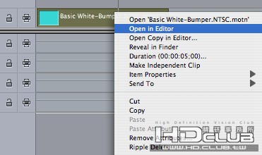

一、想在完成帶上上字或增加其他動畫效果:這時只要將需要製作的clip item Send 到Motion 中製作並儲存。若要更改內容應該回到Motion 上修改後再儲存(FCP同時會更新變動部分)。例如在FCP 上直接打開Motion Project,逕自在Motion 中修改。

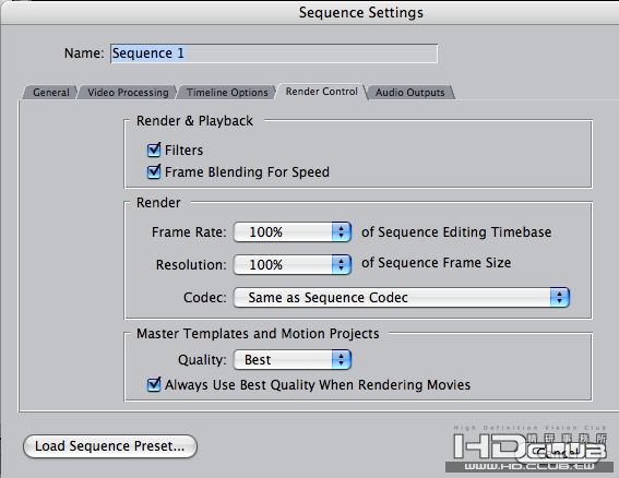

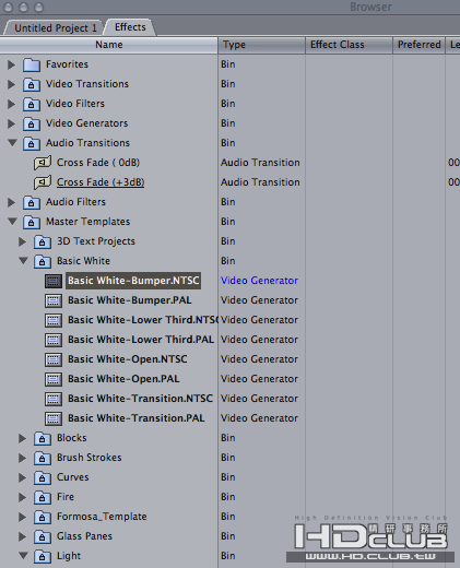

二、若是製作與原影像無關的CG,則是直接在Motion 上製作完成之後,儲存為Motion Template,並在FCP 上直接取用(只有字幕及影片可以在FCP 的Control Tab 可以修正)。若是要修改Motion Project 上的圖像動作,仍可以依照上述的方法將.motn 叫到Motion 中修改並儲存。

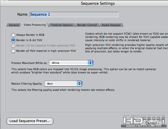

特別是利用Motion Project 時,要將設定打開(用來增加Motion Project 的輸出畫質):
