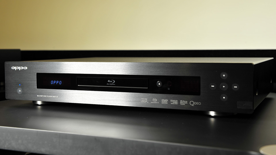

Oppo BDP-95、93 精研評測報告

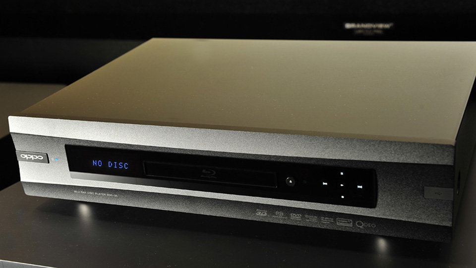

說到OPPO這個牌子在發燒AV玩家的耳中並不陌生。早從OPPO-80開始,OPPO便致力於以開發高相容性且高品質的BDP為目標並將產品不斷演進。在華人圈裡第一次開始廣泛受到矚目的產品要算是OPPO-83了。而在2011年初,新一代的BDP-93與BDP-95釋出後,其硬體上的進化與影像/聲音的表現更在高階玩家中引起了廣大的迴響。
OPPO,尤其是OPPO-95,在硬體的設計上不俗。各方面的硬體的用料均經過仔細思考與測試,除了Rotel的訂製環形變壓器,類比的線路更是豪華,一舉跨入Hi-End機種的門檻。
以下先將官方比較重要的技術規格列出;官方的介紹較著重在旗艦級的OPPO-95:

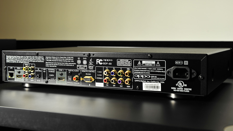

全球通用電源- 此BDP-95的電源範圍很寬泛,可以和各區域的交流電相兼容。可以通過輕擊後面板上的開關來選擇100V-120V以及200V-240V的電壓範圍。
外接遙控- 為集成到家庭影院控制系統中,此BDP-95還提供了一個外接遙控輸入端口來使用遙控分配系統。
RS232 控制- 對於自定義安裝,此BDP-95提供了一個帶有種類繁多的控制和通信協議的RS232控制端口。安裝者可以非常簡單的安裝他們喜歡的控制系統來操作BDP-95。

優缺點感想(以下測試的基準針對OPPO-95):
A. 優點:
1. 用料高級,不僅在內部電源材料的選擇有細心處理並使用高單價高品質的電容器(如ELNA濾波電容等),外觀的做工與整機的總重也非常有份量。OPPO-93重約5公斤,而OPPO-95更重達7.3公斤,足見其材料使用上的扎實。
2. 系統穩定。連續不間斷播放不同硬碟內約40部BDMV/BDISO,系統均正確執行進退片且穩定運作。
3. 比起一般藍光光碟機或多媒體播放機,提供了更加的音樂播放能力與音樂表現,其整合性除了讓OPPO可播放BD光碟與硬碟BDISO/BDMV外,同時可做為發燒級的CD唱機與SACD/HDCD專用播放機,OPPO-95並提供了XLR平衡輸出。
4. 由於機器Hi-End用料與機板設計上的細心處理,OPPO(尤其是OPPO-95)提供了相對更佳的影像與聲音表現。
5. BDMV/BDISO進退檔速度快。BDJ讀取大約均10~11秒,如不包含預告與選項,一片有BDJ的BDISO/BDMV總載入時間只需約15~18秒。有BDJ影片按Stop退檔後約5~6秒即可回到選單。
6. 針對BD+/BD加密的BDISO/BDMV處理表現優秀。測試多部含有特殊BD+加密,在影片開頭會遇到黑底白字更新韌體警語,而在其他機器讀取上會遇到障礙的影片,OPPO-95可以正確進入主影片並開啟藍光完整選單。
7. 承第6點,OPPO的BDISO/BDMV讀檔相容性表現佳。
8. 可讀取3D BDISO並輸出3D HDMI v1.4的3D影像訊號。
9. OPPO-93/OPPO-95均提供兩組的HDMI輸出,可在不更換HDMI v1.3的擴大機情況下升級3D顯示裝置。
10. 字幕切換介面清楚表現目前與即將切換的語言,使用上方便清楚。
11. BDISO, BDMV乃至於BD片均可以外掛繁體中文字幕。
12. 可讀取以系統配置大小為64K格式化的硬碟。

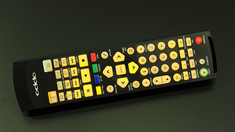

13. 遙控器好握,外觀處理有質感並有淺橘色背光。
14. 字庫可支援特殊符號。
美中不足與Bugs(請容許筆者吹毛求疵):
1. MKV內嵌有FLAC,WMA,WMA Pro等音效均無法支援聲音。
2. 繁體中文外掛字幕編碼只支援ANSI,不支援UTF-8。
3. 硬碟內資料夾取名為Video而內部為其他子資料夾時,系統會誤判成影片而自動退片,系統首頁並顯示錯誤碟。無法進入命名為Video的子資料夾。
4. TS檔內嵌有AAC-HE無聲,系統並無法穩定播放此類內嵌有AAC-HE且為錄製的TS檔。
5. SRT外掛字幕解析度目前為480像素,且字幕暫無微調時間軸等功能,但上下可以調整。
6. 相較於BDMV/BDISO進退檔速度快,OPPO對於單檔MKV的進退檔反應速度較慢;相對於BDMV/BDISO的高相容性,OPPO對於MKV的相容性較低。
7. 不支援DVD Folder。
8. 相較於高階播放機目前多使用的Flash UI,OPPO的介面目前仍使用靜態Icon,在UI的設計上較為樸素也遜色。
9. 網路串流通訊協定僅支援DLNA,並不支援NFS與SMB。NAS/網路串流有連結困難。

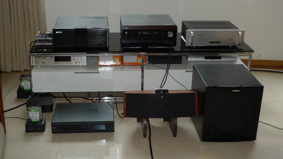

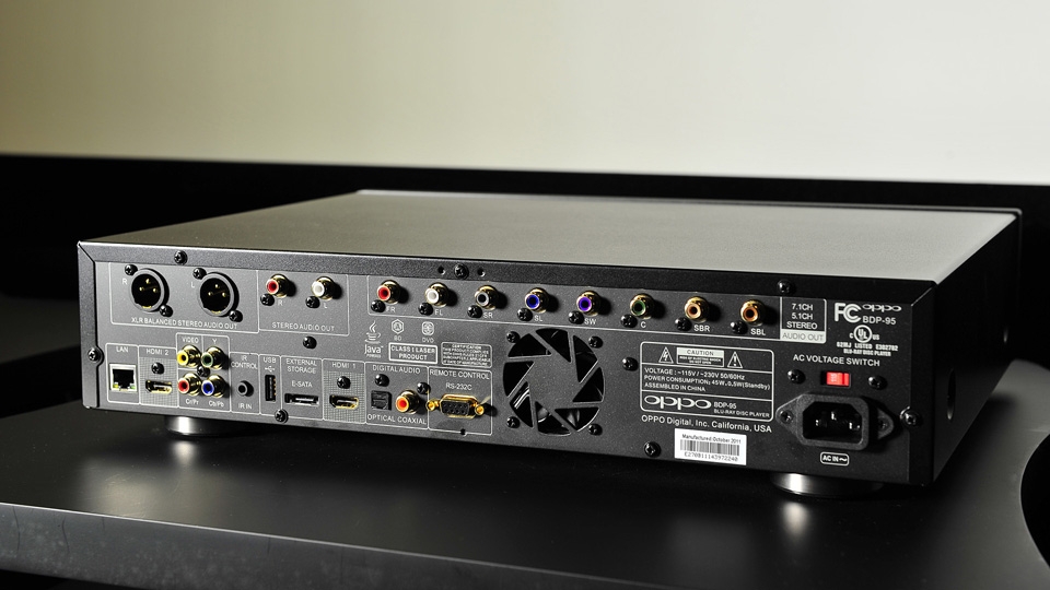

上兩篇LEON版主已經針對OPPO BDP-95/93功能面做深入的頗析,接下來個人的心得將著重在BD95的類比兩聲道與7.1的聲音品質。小弟客廳搭配的劇院器材在個人資料裡有,因屬平價設備,所以就不再此陳述了。

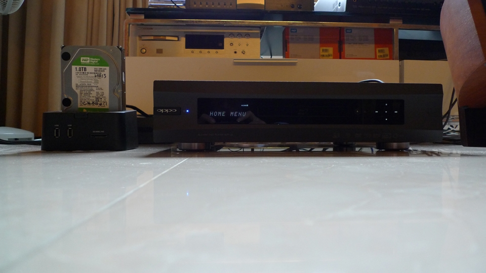

事實上一開始,小弟剛接上OPPO BDP-95的類比7.1輸出時並未留下深刻的印象,播放兩聲道音樂、看藍光劇院不覺得比HDMI直入我的環擴YAMAHA 667高明到那裡去,聲音的細節與音場的規模都不如YAMAHA 667解碼出來的效果好,拿同樣用HDMI輸出的HTPC (使用AMD6670顯示卡)做比較, BDP-95的HDMI數位輸出同樣沒能讓我感受到差距,不過以小弟接觸音響的經驗,我能了解到新機剛到需要一定程度的RUNIN,所以歷經3天不眠不休的操它,將內部電路熟化後,對這台BDP-95會有比較公正客觀的評價。
經過三天不斷電的RUN IN ,個人可以確認的是, 在我的環境裡BDP-95的類比輸出是超越YAMAHA入門級的環擴667。小弟自家客廳這套平價的劇院系統,聲音的質感比起眾多發燒友的設備來說算是差強人意,受限於入門級環擴解碼的能力,遇到錄音效果優異但樂器複雜的場景,聲音的毛燥感就開始一一浮現,音量更不可能摧大,但將熟化後的BDP-95類比7.1接上667環擴,多聲道解碼改由本機接手( BDP-95內部需要作一些設定 ) ,試聽一些在我的系統上容易軟腳的演唱會藍光ISO檔,如久石讓、柏林森林音樂會、維也納新年音樂會2009等等,在聲音複雜的場景中可以讓我將音量開更大聲卻不吵雜,樂器分離度仍然維持的很好(LPCM5.1 , DTSHDMA ) ,至於藍光電影的部份 , 測試了幾片好萊屋音效強片,其中最讓小弟印象深刻的是兩年前一部舊片, 由邁克道格拉斯主演的”特勤組(DTSHDMA)” 後半部場景中 , 特勤人員保護美國總統突圍,在密閉的空間裡槍聲大作,聲音有很明確的定位感,槍聲的殘響瀰漫整個客廳,細節豐富,動態強勁 , 表現不俗,完全能展現出無損壓縮的藍光新規音效該有的品質,個人判斷BDP-95的DAC品質不遜於各廠的中階HDMI新規環擴。

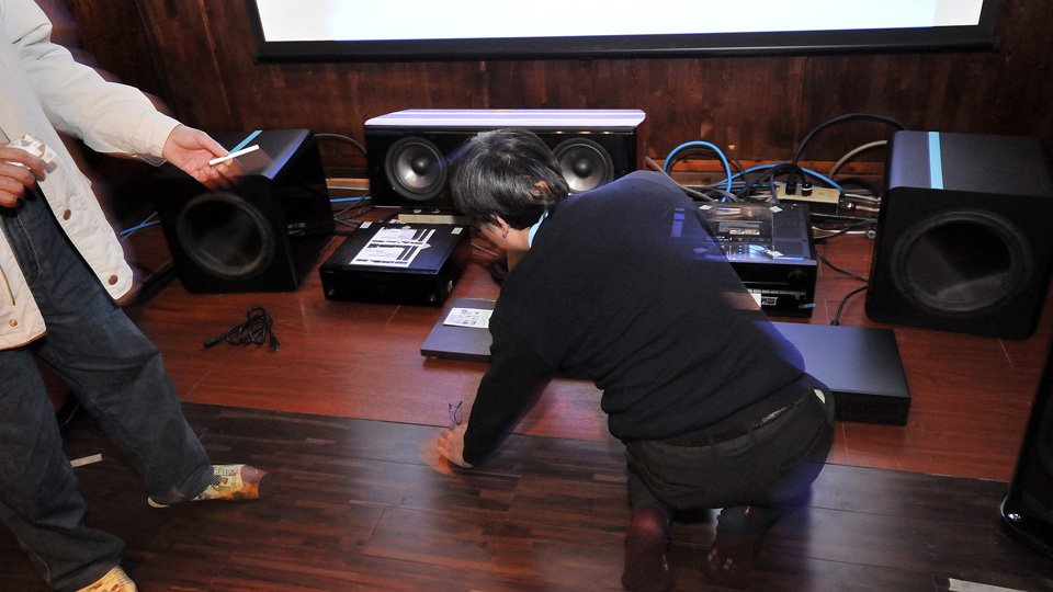

接下來的行程將重點放在BDP-95類比兩聲道輸出的部份。我首先拜訪的是一位低調的資深玩家,由於低調所以不願曝光。但這位前輩調整出來的音響系統對於了解OPPO BDP-95的聲音走向有相當的參考價值。
以YAMAHA A3000環擴搭配PACO小鋼砲所組成的5.1劇院系統,雖然器材總值不高,但經過細心的調教後,確實是逼出了平價設備的潛能,整體的系統走的是寬鬆自然、高頻飄逸的風格,在這樣的空間裡,聲音的變化極為靈敏,所以更換線材所帶來的差異也具有一定程度的參考性。當天,我將本機帶到前,已經有兩位發燒友等著一賭它的表現,器材就定位後將BDP-95分別以HDMI、類比兩聲道接駁YAMAHA A3000環擴,主要聆聽的藍光ISO檔是2009維也納新年音樂會,兩聲道音樂為TAA第21屆台北HIEND音響展CD rip的WAV檔為主。
在兩個多小時的試聽會中,我們反覆切換BDP-95的聲音輸出模式,三人共同的看法是HDMI數位輸出中規中矩,但少了廉價器材的毛燥感,與市售中階等級的藍光播放機相比毫不遜色。
至於類比兩聲道的變化則是讓大家驚豔,官方規格中指出,本機搭載ESS Technology Es9018 Sabre 32bit 監聽級DAC、Rotel大型環型變壓器提供穩定充沛的供電,訊噪比達到125db的高水準。實際的聽感上音色純淨自然、中頻飽滿、這是一台有用心在做的影音播放機,看來OPPO想借由此機打響自家招牌的企圖心是很明確的,我個人也是很認同這樣的行銷方針。整體而言BDP-95在這個試聽環境中改變了原本較為不明顯的中頻表現,播放溫柔舒情的音樂很有特色,但它也犧牲了一些高頻的延伸,不過,這是青菜蘿蔔各有所好的問題,小弟僅就自身的聽感忠實的陳述,提供給大家參考。

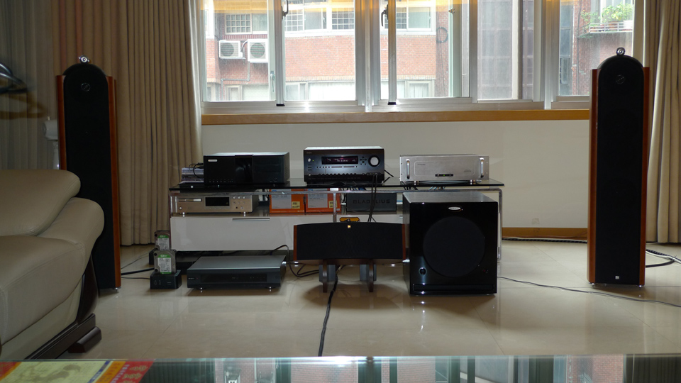

ck1025(老查)網友家類比兩聲道試聽體驗
器材概述
INTERGAR 9.8環繞前級
佑聲5聲道後級
KEF203前置主聲道
這套系統以音樂為主,劇院為輔,主聲道喇叭KEF203系列,音色質感宛如風度翩翩的英國紳士,長期以來受到日本HIVI雜誌高度評價。老查的系統擺設屬長邊空間,聆聽位置到主聲道達3米以上,主聲道離背牆估計至少1米多 , 所以音場的縱深表現優異,聚焦精準,上方的超高音單體,高頻細膩兼具質感,總之我個人是很欣賞這對喇叭的表現。
雖然相當欣賞老查的音響系統,但這套系統也有其美不足之處 ....在20坪的開放式客廳裡,聆聽位置與主喇叭距離達3米以上,欣賞音樂時,聲音的密度稍弱。我將本機以類比兩聲道接上INTERGAR9.8前級,體驗BDP-95的音色所帶來的變化。老查現有的音樂播放設備是接上Bladelius USB DAC的HTPC,類比輸出頗具水準,而試聽過BDP-95的類比輸出後,與現有設備相較,本機最大的改變在於中頻的質感,人聲往前推,彷彿演唱歌手站在更前面,結像更準確,OPPO偏溫暖的TONE調與KEF203的搭配,播放蔡琴的夜光小夜曲更有韻味,在BDP-95的加持下,填補了聲音的密度 , 當日也是一場精彩的兩聲道小型試聽會 , 事實上與我同行共有三位同好 , 上述的聽感是綜合了四個人所得到的結論 , 我認為眾人對本機聲音的評估有其參考性
系統全貌

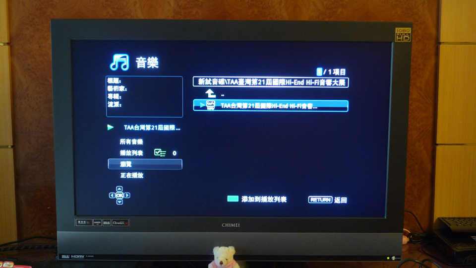

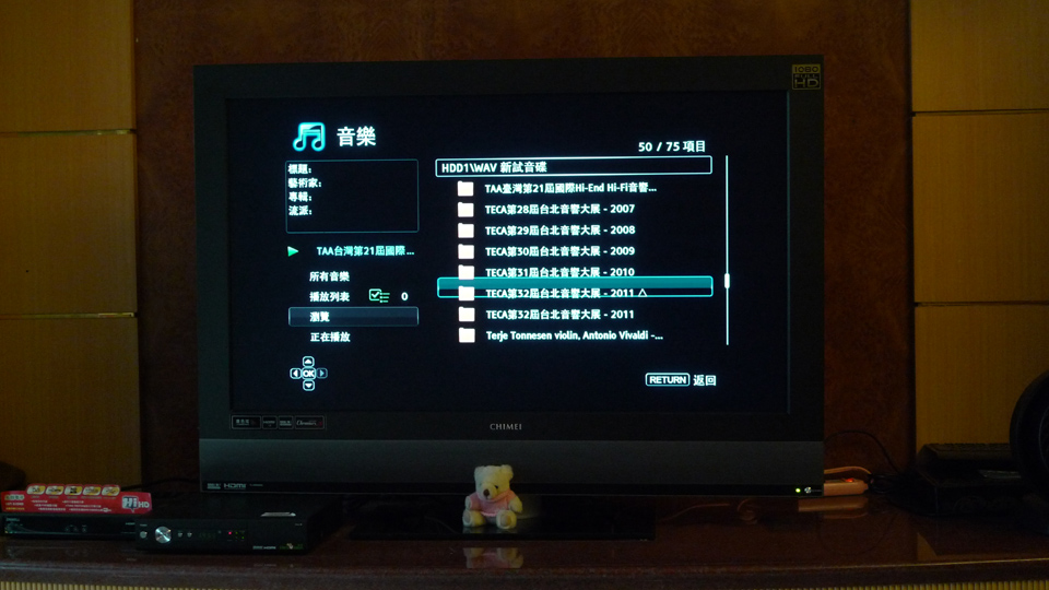

試聽的音樂WAV檔一覽

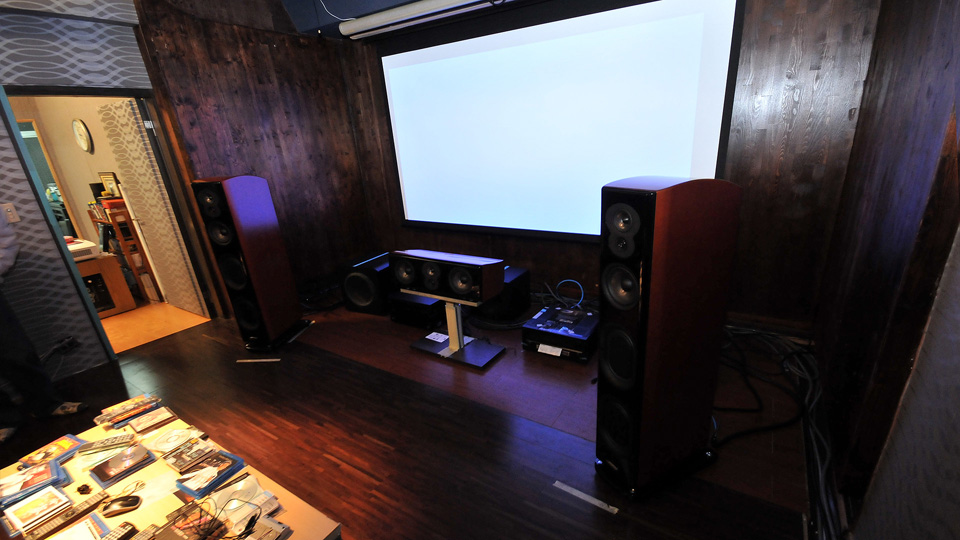

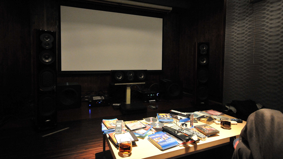

第三站 孝紐音響

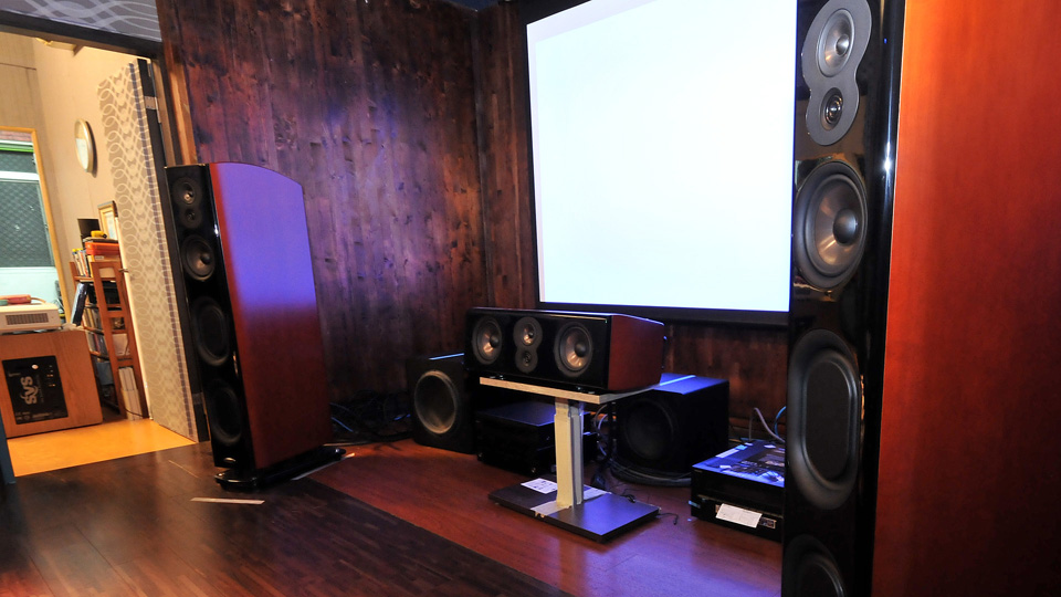

試聽的第三站來到了北部著名的店家孝紐音響,老闆小唐很客氣的引我進入專屬的視聽室
孝紐音響視聽室使用的器材概述如下:
PolkAudio旗艦級5.1劇院系統 LSIM707主聲道 / 706中置 / 702環繞
SVS SB13 PLUS X2 、SB12NSD X1
ONKYO 5009 HDMI1.4環擴
PIONEER LX91藍光播放機
JVC X30 3D FULL HD投影機
Mitsubishi HC4000 FULL HD投影機
KICHGI 120吋蓆白手拉幕 ( 增益1.3 )

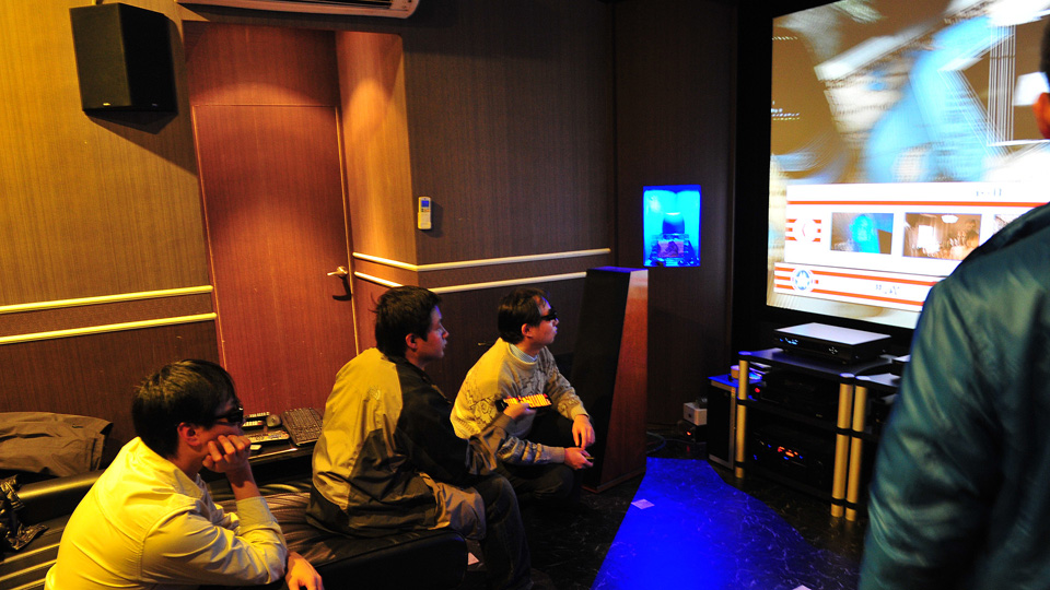

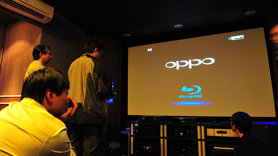

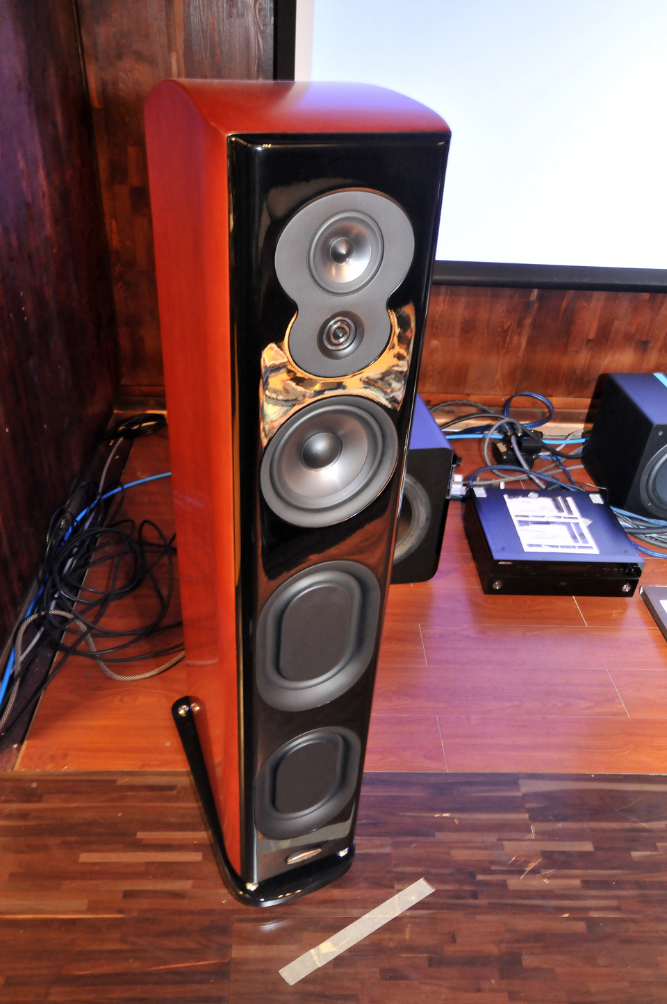

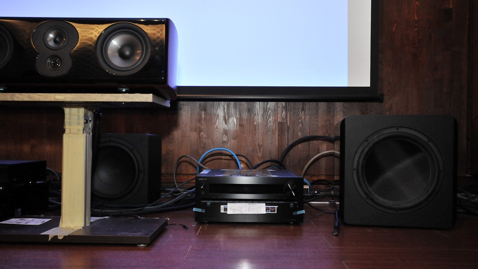

得知老闆小唐剛引進旗艦級的PolkAudio系列,所以趁此機會帶著OPPO的BDP-95過去拜訪一下,藉由小唐的高檔5.3劇院系統,體驗一下這個視聽環境整體的表現。現場除了本人之外、LEON版主與terry兄也隨後來到。
孝紐的視聽室約6坪左右,格局方正,大家可以看到器材上貼了不少紙章,我知道這是很高竿的調音手法,利用聽感找出頻響上需加強的地方,以小物件、紙章等,貼著在視聽環境會產生聲音變化的地方。如此的玩法,類似市場上有在販售針對調音的魔鐘,有異曲同工之妙,事實上,這類手段,音響圈已行之多年,一般來說,越著迷的發燒友會越認同這樣的手段。
旗艦級的PolkAudio系列
ONKYO新一代大哥5009環擴

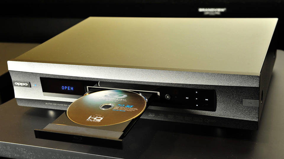

OPPO BDP-95加入體驗

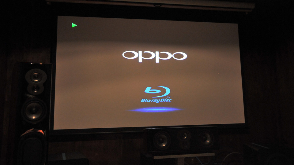

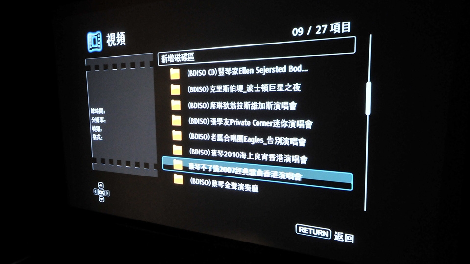

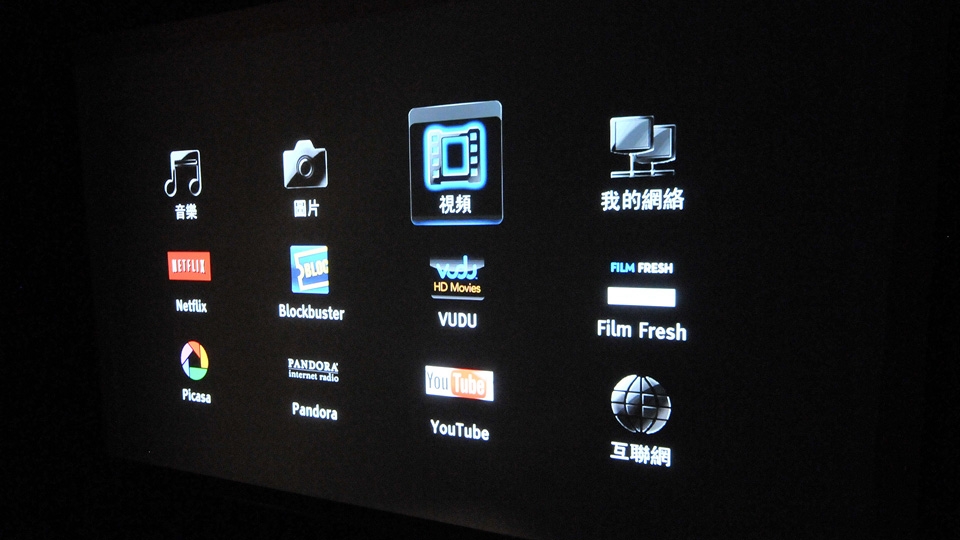

使用者介面的設計雖然不算華麗 , 但視覺上一目了然 , 尚可接受
試聽的BDISO一覽

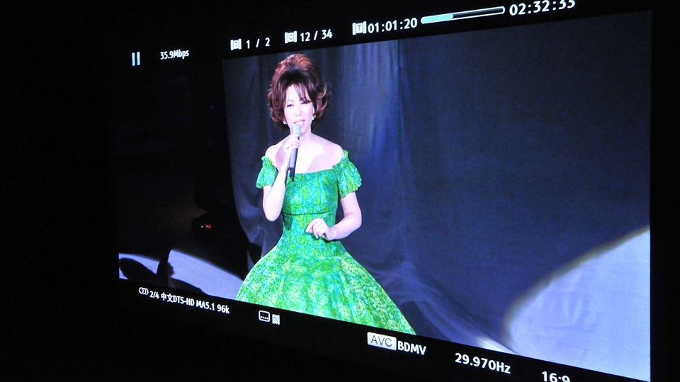

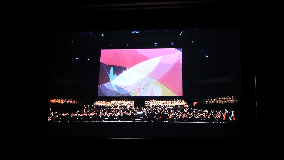

播放經典的蔡琴2007香港演唱會BDISO
久石讓in武道館

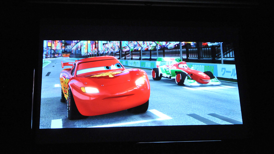

汽車總動員2

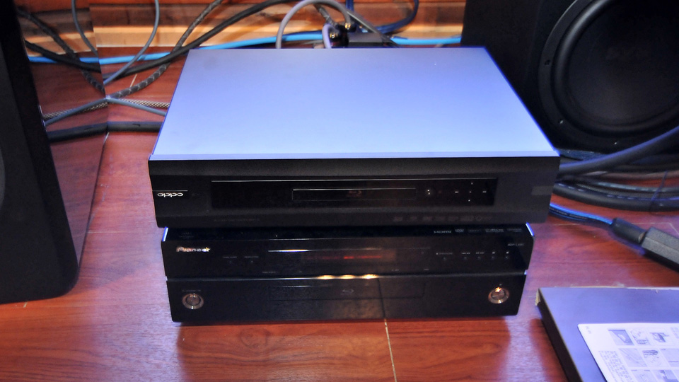

精彩的OPPO BDP-95 vs Pioneer LX91

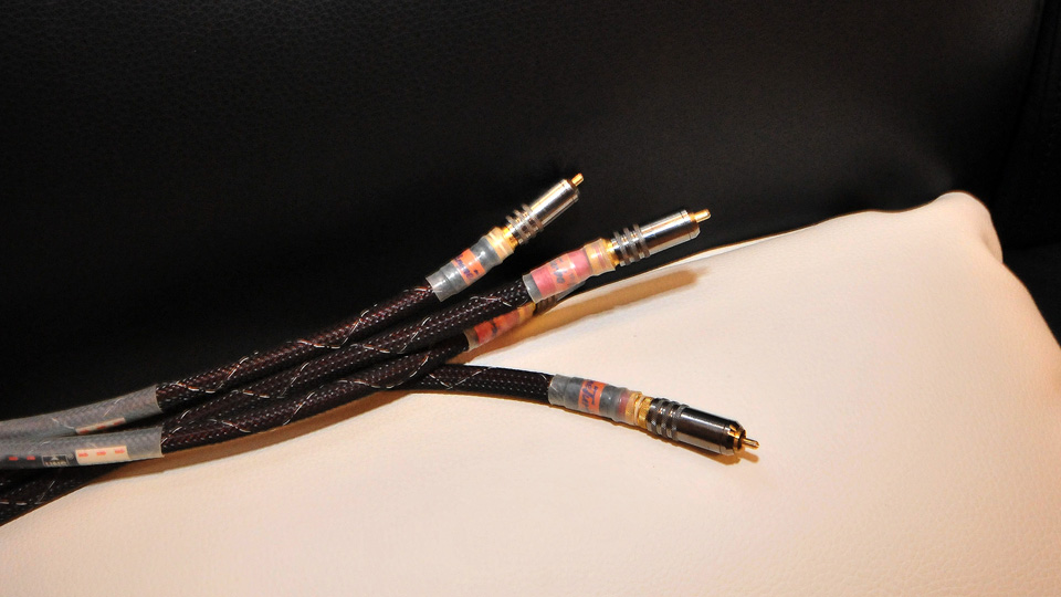

孝紐提供的高檔類比音源線 , 讓我們好好測試BDP-95的聲音表現
這次的體驗以OPPO BDP-95 HDMI數位輸出ONKYO 5009環擴為主,試聽各類藍光ISO。當然,透過JVC X30與Mitsubishi HC4000兩台畫質優異的劇院投影機欣賞各類軟體,配合高檔的5.3音響系統,是很高級的享受
事實上我對美式劇院喇叭的傳統概念總認為多半是動態表現優異、刺激性十足,用來播放變形金剛、星際大戰這類強調特殊效果的影片,聽覺上相當過癮,但重放音樂的質感跟細膩度不是強項,不過孝紐這套PolkAudio最高檔次的5.1組合,融合了劇院系統要求的高動態與高頻寬,在質感上也頗具音樂性,該空間裡,從主喇叭離背牆目測約1米的距離就可了解到,店家對於二聲道所重視的音場縱深也有兼顧,在小唐這裡,PolkAudio加上三顆svs重低音組成的5.3系統,高、中、低各頻段的均衡度良好,極低頻的部份更是深沉有力,雖然個人對低頻的要求不是重口味,但也能有良好的聽感適應,可見調整功力不俗。
在享受優質的劇院系統之餘,個人也沒忘記此行的目的是要驗證BDP-95的性能。
本機HDMI輸入給ONKYO 5009解碼的效果而言,它忠實的傳輸藍光新規音效,不論是各類演唱會、電影都能感受孝紐的視聽室系統表現不俗。上兩篇我們在不同的環境中體驗了OPPOBDP-95中頻偏暖的調性,不令人意外的是在這裡的也是雷同的聽感。在這邊我們遇到PIONEER的當家王牌,LX91藍光播放機,BDP-95能與日系大廠最上位機種交流,這可是千載難逢的機會,其實…個人曾經在包含自家共五個地方聽過LX91美規機09FD的聲音表現,我與友人對於09FD共同的看法是 “ 高頻細緻豐富、節奏輕快 “ 這台當年台灣先鋒定價破10萬台幣的高階機種,豪華的用料等級、隔離、抑震的處理比起OPPO BDP-95有過之而無不及。
我們交流的重點心得簡述如下
HDMI數位輸出部分

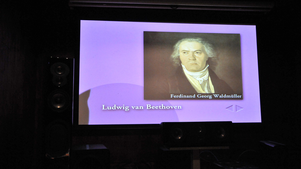

試聽軟體: 柏林森林音樂會第X章節 (DTS-HD5.1)
由兩大男高音費亞松與多明哥加上女高音Netrebko合唱的經典Libiamo Ne' Lieti Calici飲酒歌
數位輸出要比較出差異,在我所認識的發燒友中,十之八九都會挑選錄音優秀的音樂,這張藍光軟體具備了上述的條件。這兩台高階的播放機如果沒有在同一場合遇到,很難判斷不同之處。我們將電源線和HDMI線一致化後,細細品味三位歌者高音細微變化之處,事實上這種微妙之處,在熟悉度還不夠的系統要我盲測,個人的聽力只有4成的把握,不過在反覆的對照後,個人的聽感上,LX91憑藉著比BDP-95更佳的高音延伸,在歌聲的感情力度上稍佔優勢,單就這個曲目,我的量化值若LX91為10分那麼BDP-95也有8.5~9分強悍的實力。
類比二聲道部份
試聽軟體
XRCD伶歌、XRCD小野麗莎
原本此行的目的是純體驗BDP-95的表現沒想到與LX91不期而遇…所以我並沒有帶上熟悉的音樂CD,類比輸出的部份,播放以現場有的軟體為主,然而上述兩張音樂CD個人完全不熟悉,但我還是規納出來與網友們分享,基本上,注重聲音品質的音響品牌,對於自家音色所呈現出來的風格都會有其獨到之處,OPPO與PIONEER的音色,一個是中頻溫暖、一個是高音飄逸( 個人看法 ) , 播放小野麗莎XRCD這類輕鬆自然的歌聲很難定論優劣,兩家呈現不同的風格,都很好聽,單就這張CD的表現,我兩機都給10分。
伶歌XRCD的部份,由於此張CD演唱者似乎投入了很多感情在歌曲中,加上錄音的效果偏解析,動態寬廣,所以LX91在重播該片時有主場優勢 , 單就這張CD的表現,LX91我給10分,BDP-95我給8.5分。
以上的試聽交流 , 我雖然認為BDP-95沒有佔到便宜 , 但事實上它的實力依然受矚目 , 音色的不同難下定論 , 而且比較可惜的是沒有試聽SACD的體驗 , 不過針對OPPO的體驗會已經在規劃中 , 屆時本機播放SACD的實力如何將會有更多的朋友分享心得
