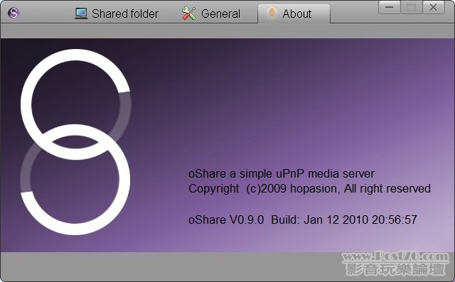

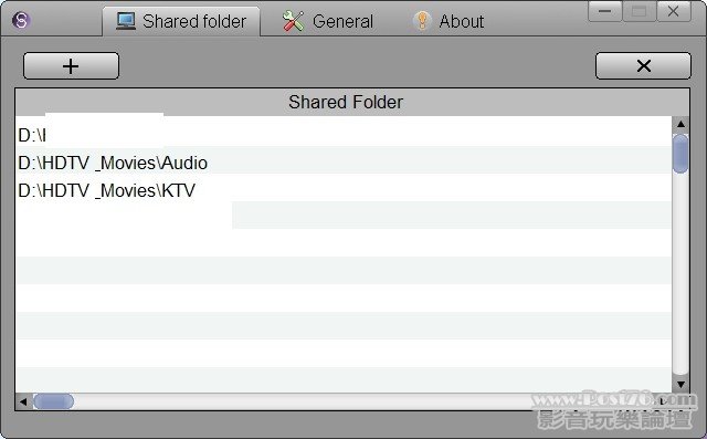

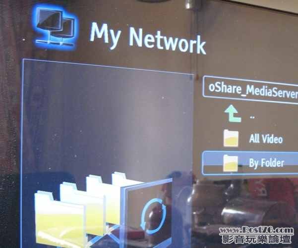

9. 網路串流通訊協定僅支援DLNA,並不支援NFS與SMB。NAS/網路串流有連結困難。
小弟再其它論壇提供的教學如下 :
a) ==> 可以用 oShare for DLNA File Sharing ( Bugs : 但有部份繁體中文 Folder 失蹤)
b) 選擇要分享的 Folder
c) Oppo 選 My Network ==> 再選 "By Folder "
d) 我只用 Wireless, 可播放 mkv file , AV Amp DTS 96/24 點燈
發表於 2012-1-27 19:29:05 | 顯示全部樓層

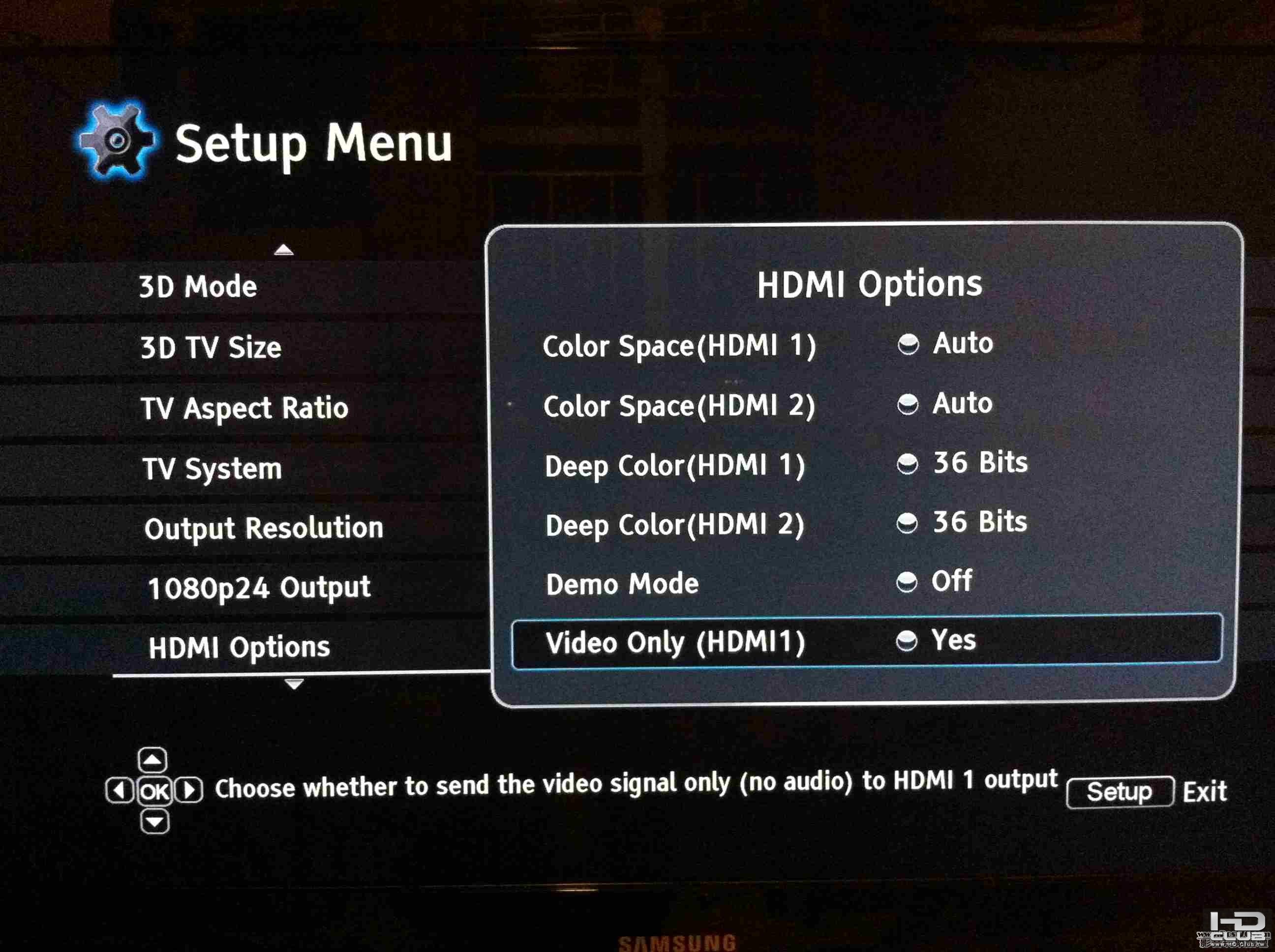

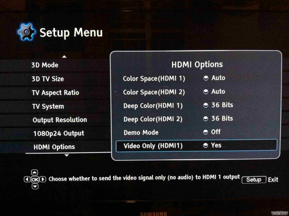

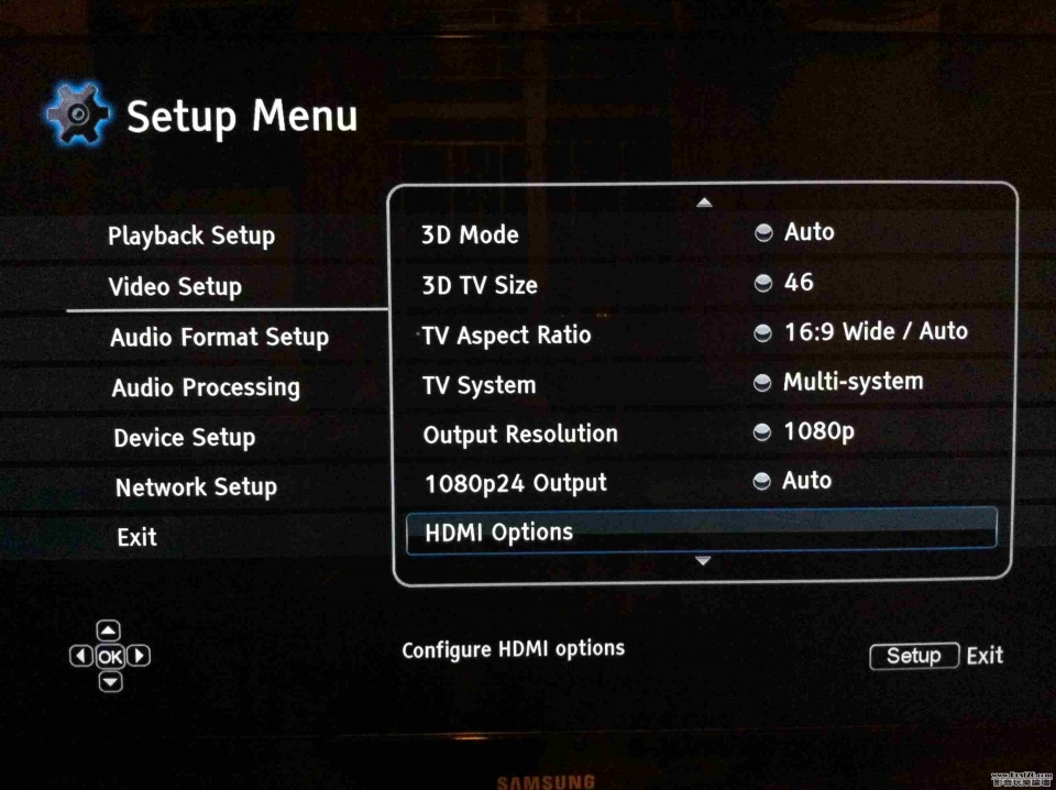

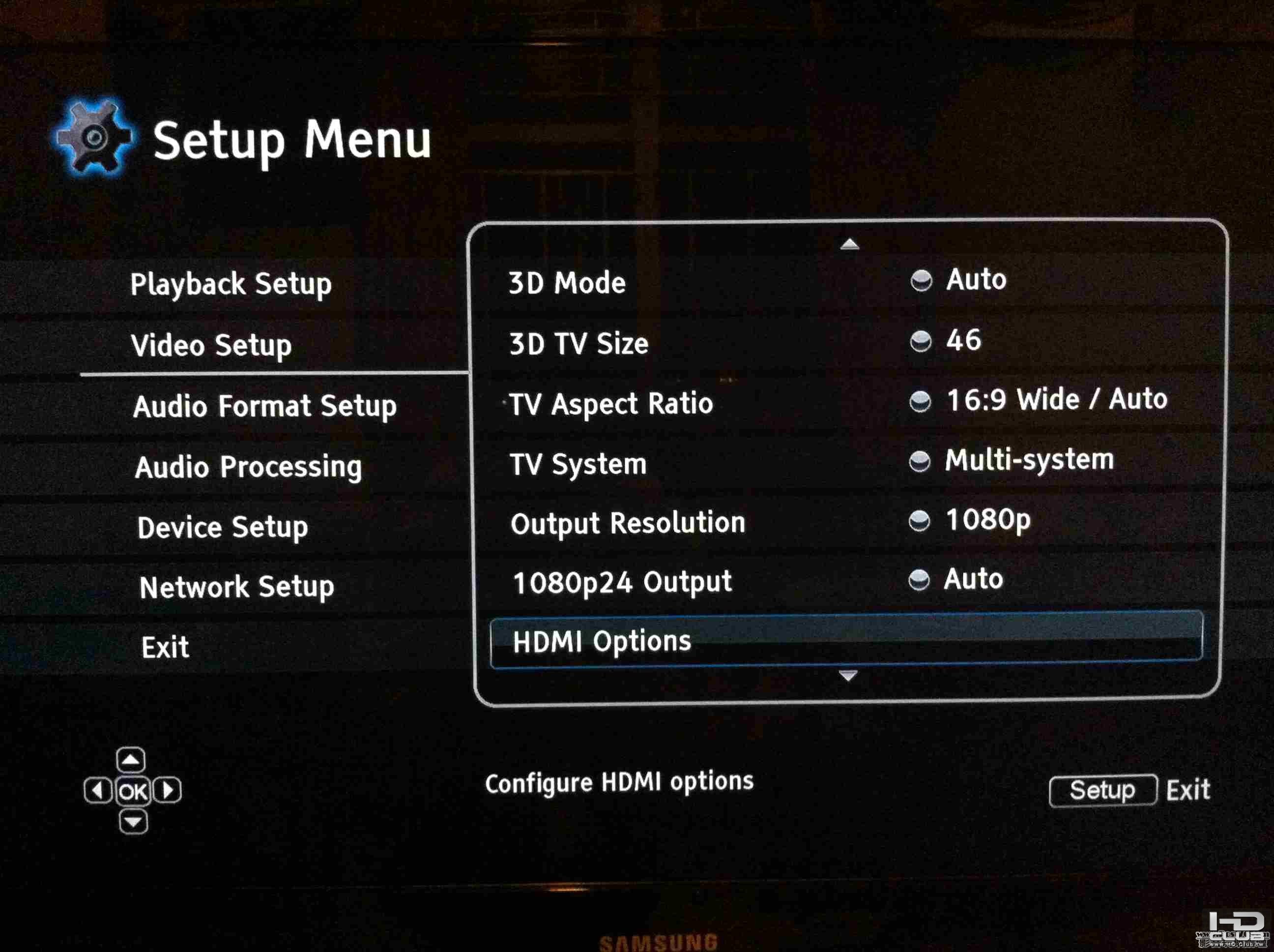

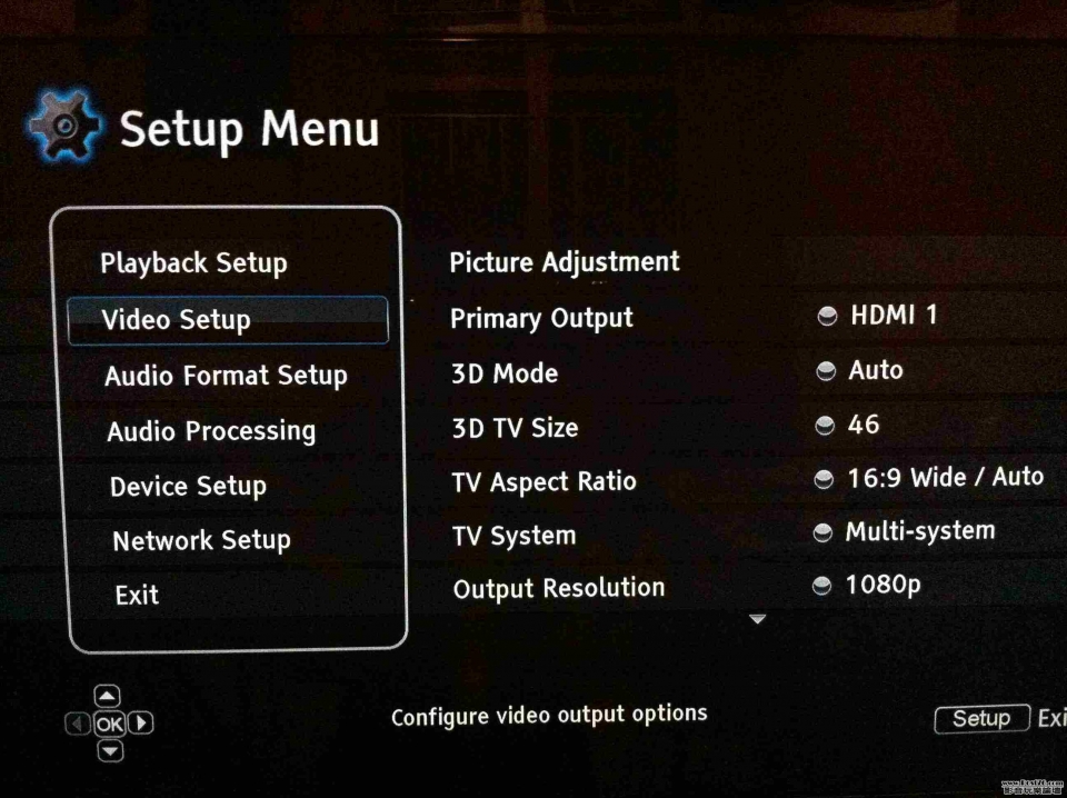

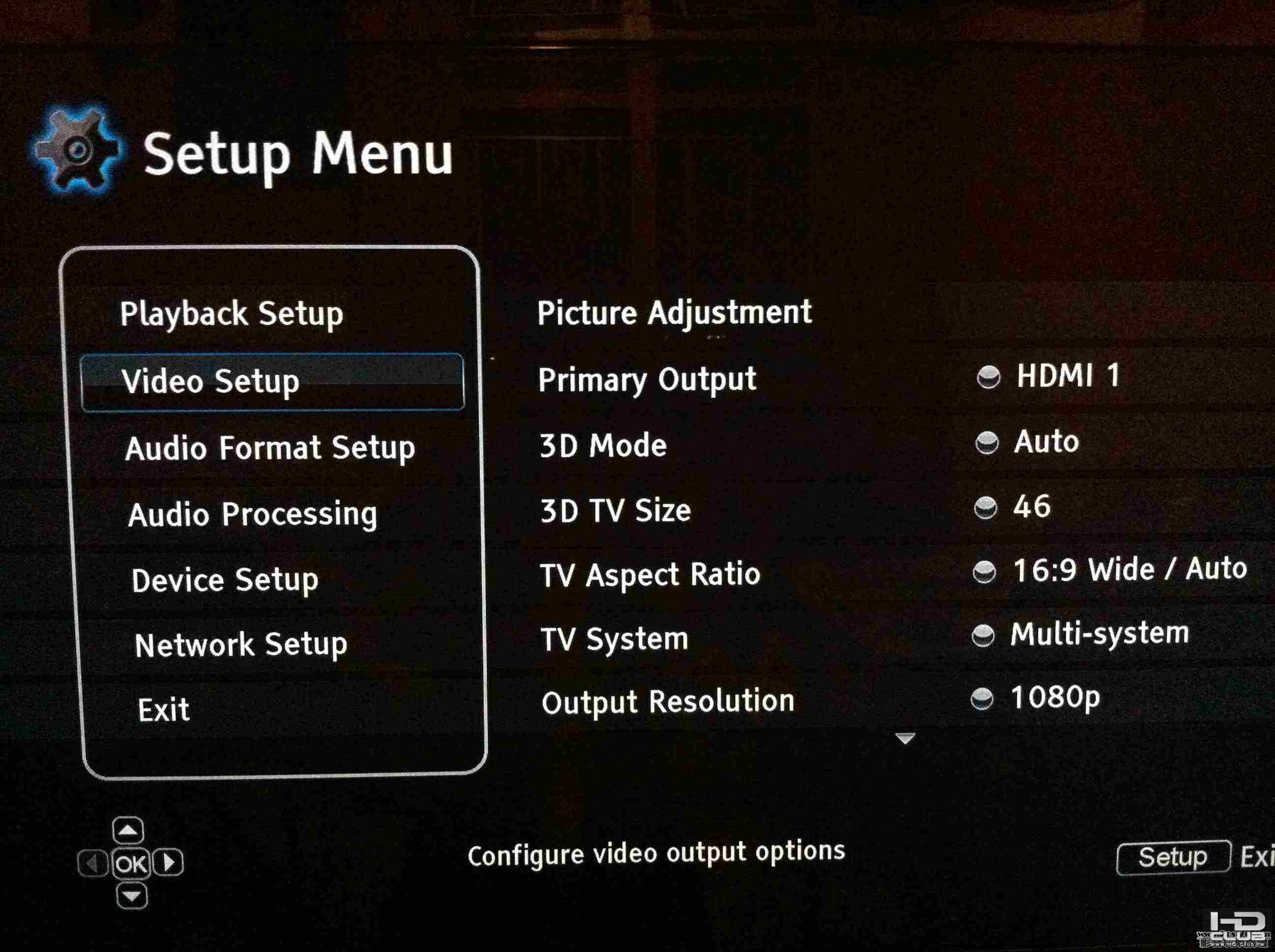

小弟在其它論壇的教學, 希望幫到你:">:
Oppo 93 設置: 用 Qdeo Video chips 解碼 , 兩個 HDMI 設置
==> HDMI 1 用 Qdeo Video chips 解碼
==> HDMI 2 不是用 Qdeo Video chips
Oppo HDMI 1 ==> HDMI cable ==> TV HDMI "X" 位置
Oppo HDMI 2 ==> HDMI Cable ==> AV Amp
想提高畫質 :
1) Video Setup ==> Primary Ouput ==> HDMI 1
2) Video Setup => HDMI Options
3) Video Setup => HDMI Options ==> Video only ( HDMI) Yes

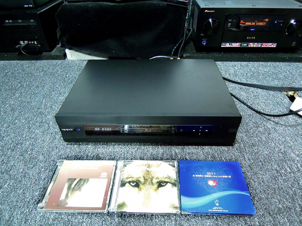

發表於 2012-1-30 17:00:01 | 顯示全部樓層
BDP-95 搭配PIONEER SC-57 / B&W804試聽體驗
年假期間帶著BDP-95與友人抽空拜訪我的另外一位好友 , 名攝影師JERRY兄 ,
一個月前他剛剛換上新環擴PIONEER SC-57
1.SACD HDMI位元流輸出DSD至SC-57二聲道/5.1聲道體驗  , OPPO BDP-95解碼DSD後類比輸出SC-57體驗
2.CD 44.1K HDMI / 類比二聲道體驗

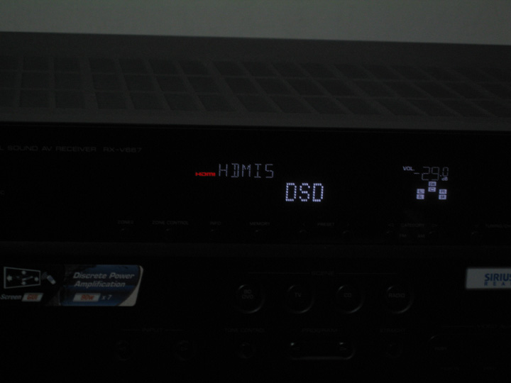

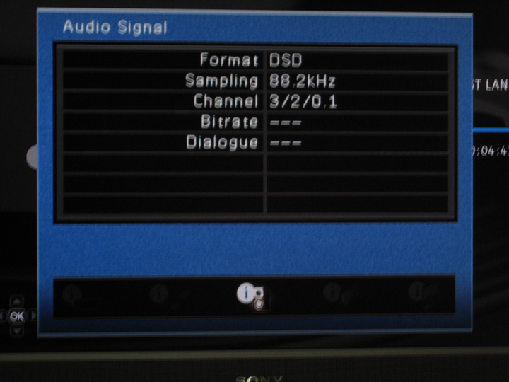

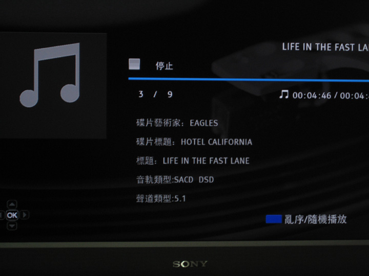

SACD 映像檔在電腦播放方法與製作
阿貴版主這篇文章 , 個人也關注許久 , 趁著OPPO機器在總部的時間 , 透過管道 , 測試了一些存放在硬碟的SACD ISO檔 , 餵給95看它吃不吃 ....
可惜的是OPPO不認識SACD ISO....
昨天友人與阿貴兄提醒 , 那把SACD燒出來吧 , 結果剛剛餵95吃燒錄的SACD , 經由HDMI透過SC-57環擴解碼 , 賓果!!  位元流送出DSD5.1讓環擴點燈!!
這兩天再將硬碟裡的SACD陸續燒出來 , 測試一下相容性

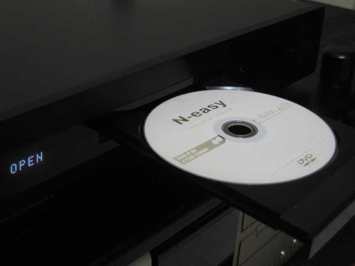

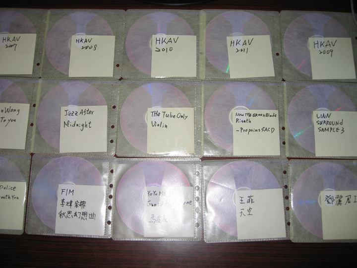

發表於 2012-2-2 11:43:56 | 顯示全部樓層
玩SACD
在家自製SACD-R光碟
測試機 OPPO BDP-93  / YAMAHA 667
共燒錄了21張SACD , 每一張都測試OK
透過YAMAHA 667解碼DSD , 體驗SACD的高傳真音樂 , 在我的平價系統上 , 還是感受到其優勢 , 5.1 / 2.0都是超享受的拉
OPPO宇宙盤的封號當之無愧!!

發表於 2012-2-8 17:12:15 | 顯示全部樓層
samnet1 發表於 2012-2-5 00:58
==> 請問是否用 AnyDVD HD 燒錄S ...
我拿到的是已經存放在硬碟中的SACD ISO檔 , 利用4.7GB的DVD-R用NERO或ImgBurn即可燒錄

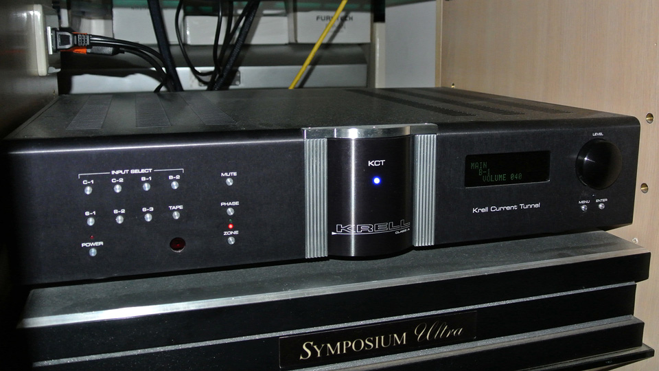

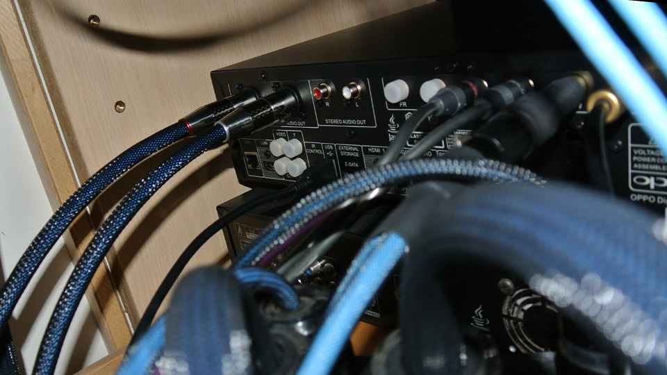

本文章最後由 Fred 於 2012-3-9 18:42 編輯
體驗OPPO BDP-95在HIEND玩家TS888 兄的系統上 , 搭配Siltech高檔平衡線 , 兩聲道全平衡輸出 , 多聲道輸出
詳見67F
