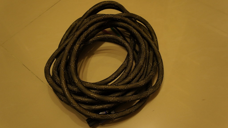

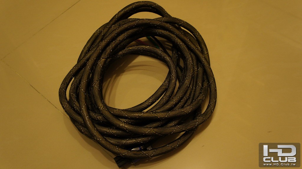

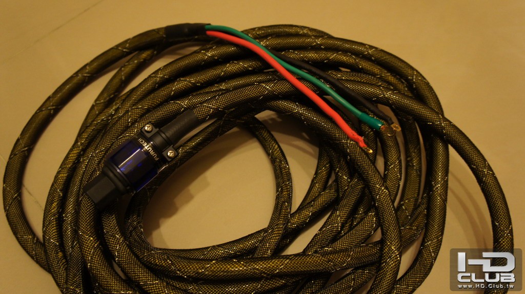

大家好,今天要跟大家分享的是這個.......
這是啥?一捆麻繩也敢PO上來!
不是啦,翻個面就知道了
其實是電源專線直入電源母頭,長度10.5米

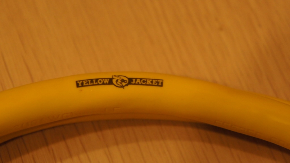

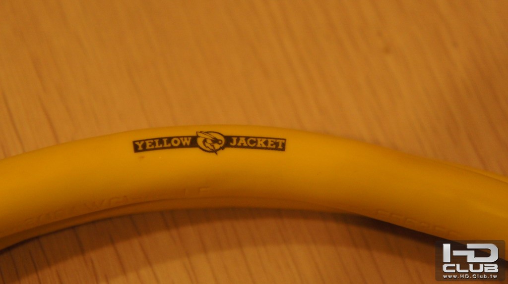

使用的線材正是採購自興哥的美國Yellow Jacket 處女銅電纜
規格是5.25 mm平方,多心銅線
為什麼會想搞這個呢?因為想拉個獨立專線給後級用

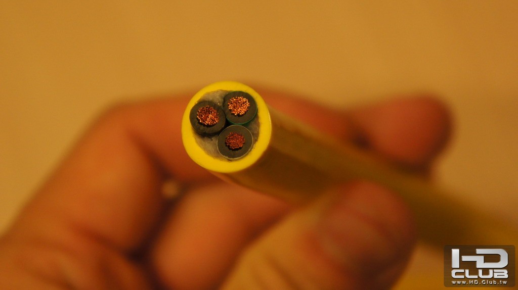

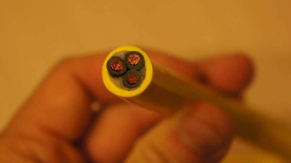

這電線是多心銅,據說比較適合拉明線,因為比較軟
除了絕緣體之外,大家可以看到裡面還有棉棉
我自己有六角壓接剪,施工也OK,就來DIY好了
(如果嘉義網友需要六角壓接剪,私訊給我,我跟你說去哪邊用)
不過整條線材還是請音響店代勞啦,我只負責室內配線
母頭原本要使用 FURUTECH FI-11鍍金頭,不過店家弄錯了
作成鍍銠頭,雖然將錯就錯,懶得改
不過用便宜一點的鍍金頭感覺C/P值比較高
另外一端使用鍍金O環,之前拉專線剩下的
便宜好用,使用六角壓接施工
最後為了美觀,又上了一層隔離網,想說多層隔離也好
整條施工完成差不多4500元吧
然後很辛苦的花了一個小時弄上配電盤
只有自己一個人果然還是很難弄,再軟的電線都嫌太硬.....

發表於 2012-1-9 15:16:58 | 顯示全部樓層
感謝分享。 我也有三條這樣的直入母頭的線。 線材是用 防油屈尺 5.5平方電纜, 看來Yellow Jacket 也是很好的選擇
