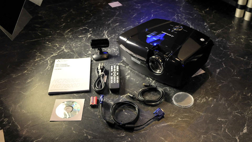

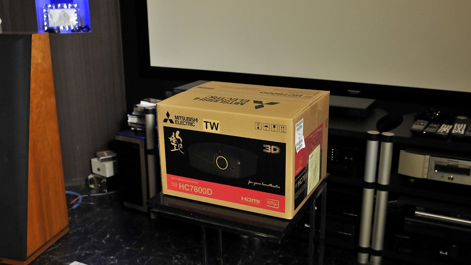

代理商將全新未拆封的HC7800D 送抵 , 外箱尺寸長48cm 寬39cm 高33cm
開箱配件一覽

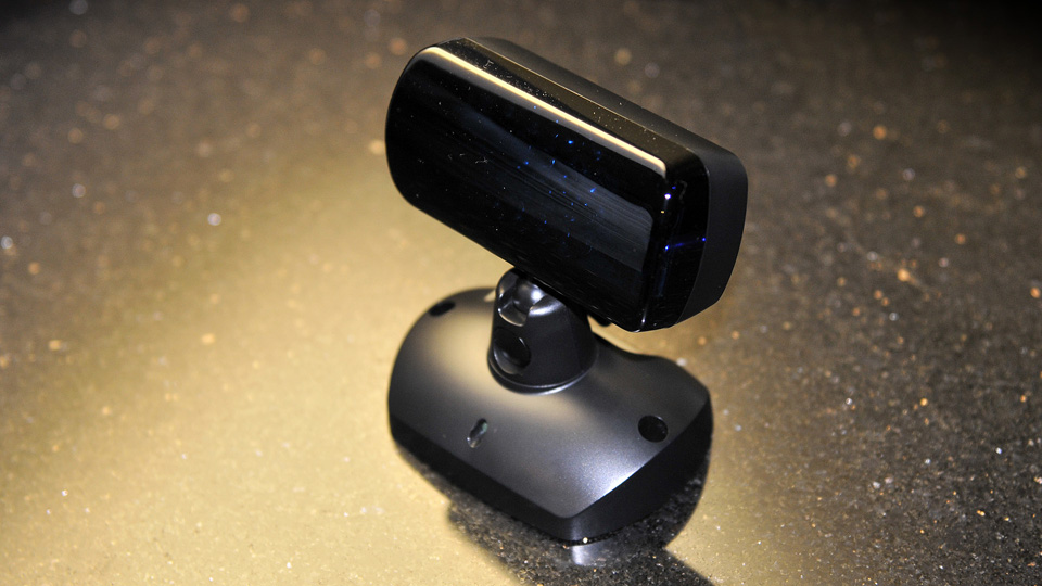

本體X1  鏡頭蓋X1  遙控器X1  電池X2  3D紅外線發射器X1  VGA線X1  電源線X1  使用手冊X1  光碟X1

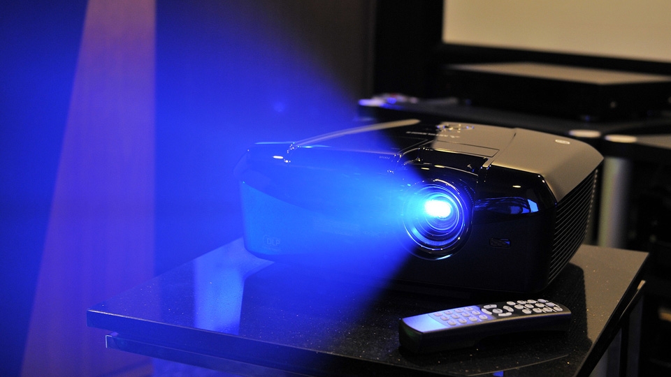

主機尺寸 寬39.6cm  深32.8cm  高14.2cm 淨重5.6kg

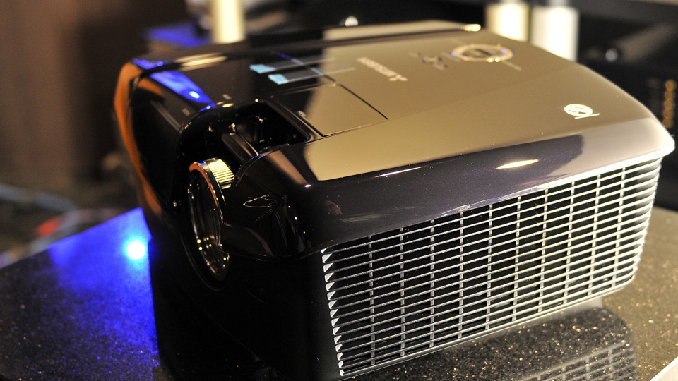

整體的外觀與前代旗艦HC9000D雷同 , 機身呈現黑色鋼琴烤漆的質感

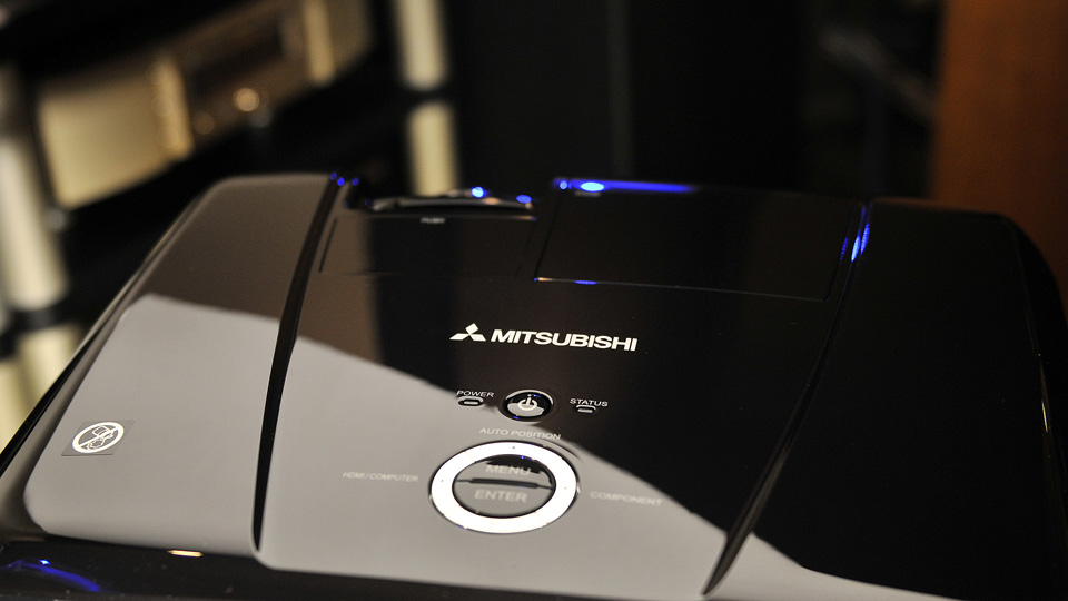

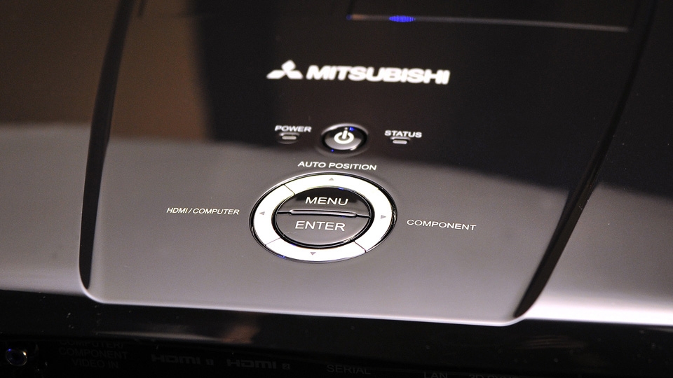

功能鍵完美的融入在機體上方

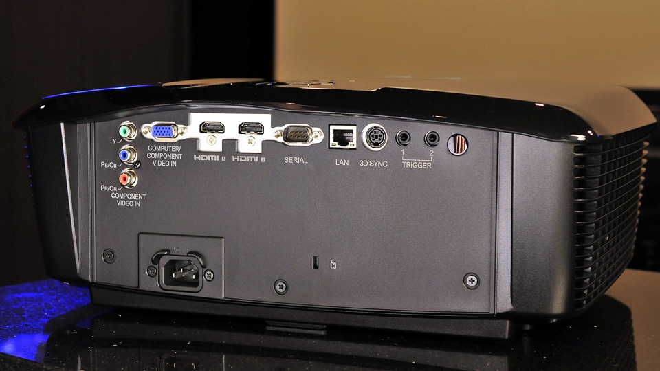

安排在機身後端的各項輸入端子

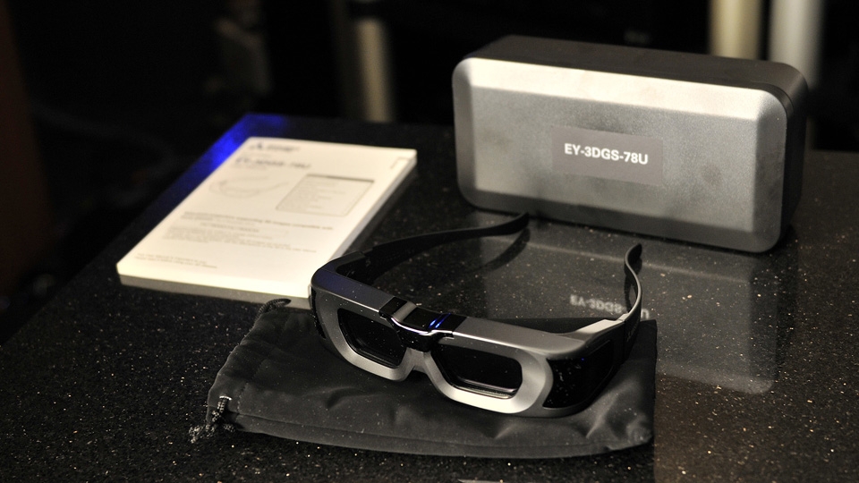

HC7800D搭配三菱電機全新開發的高速液晶快門3D眼鏡EY-3DGS-78U,可與DLP系統中元件的高速應答形成最佳的匹配,不僅維持亮度,並將晃動現象抑制至最低,3D畫面所呈現的自然感,相信能滿足玩家們的期待。
特別請來東南亞+大陸地區載譽歸國的名攝影師...小葉客串演出!!
超酷超炫的造型眼鏡,比起當初的試作機版本作了不少改良。

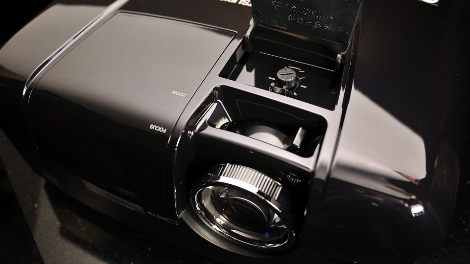

由於自身使用三菱HC1100劇院投影機,加上長期接觸同廠牌火紅的2D戰鬥機種HC4000,所以對於同為DLP架構的HC7800D,在調整上還算是得心應手,本機配備了鏡頭垂直位移的功能,但受限於DLP光機結構並無左右橫移,這點,在安裝架設時需要花費一些精神,在不使用梯形修正的前提下,呈現出單板式DLP特有的銳利度,利用電腦HDMI輸出FullHD解析度檢視,銳利度增加一格便能在Grandview100吋電動張力幕上投影出清析銳利的字體呈現,而在增益值1.1的100吋蓆白幕上,燈泡使用低亮度模式亦能得到明亮適中的視覺感受,畫質一如三菱的傳統,在預設值的狀態下就能得到乾淨亮麗的色彩表現,以ps3為訊源,拿出測試軟體微調本機設定值後,以下便是針對HC7800D在個人的環境下所做出的設置參考

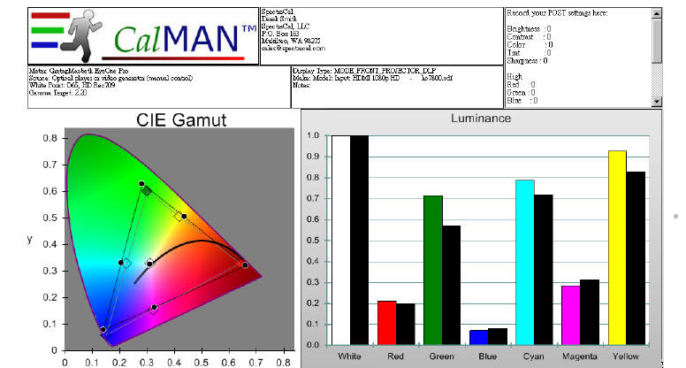

GAMMA預設影院模式
亮度:0
對比:+3
色溫:中
色調:0
色濃度:0
明晰:+1
Brliilant Color: ON
色彩空間: 寬

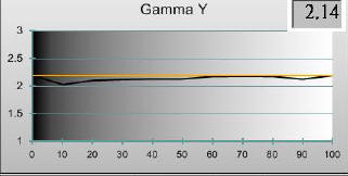

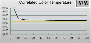

以上的設置經由總部的C5色度計與真平大的光譜儀交叉量測後,色溫落在6700K上下,gamma值2.14,廣色域模式下綠色表現突出,藍色部份略有偏移,實際欣賞影片時所呈現出來的光影表現和物件質感表現不俗,本機整體畫質與HC4000如出一轍,高ANSI對比在明亮或明暗交錯的場景中,立體感優異、人物膚色自然,紅色色調維持三菱一貫特有的質感。然而HC7800D身為該廠中高階機種,自然在性能上與入門機還是有所區隔,首先,本機已經改善了HC4000開啟Brliilant Color(極緻色彩)後所發生的色彩漸層斷裂現象,整體的明亮度更為討喜,對比更強烈,開啟廣色域模式後對於綠草樹木的青翠感更寫實,而且並沒有導入不自然的螢光感。

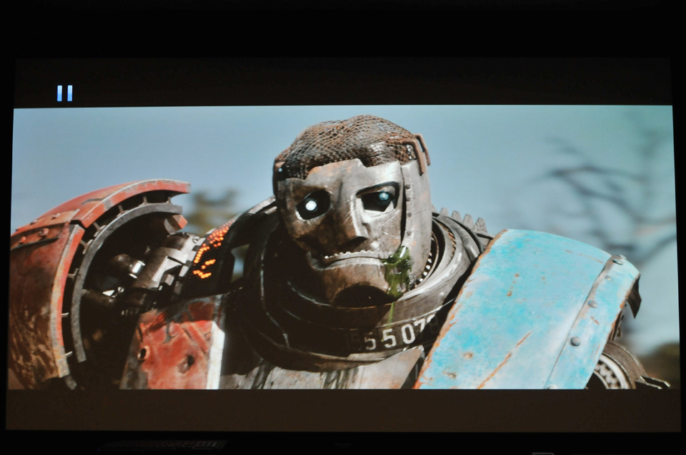

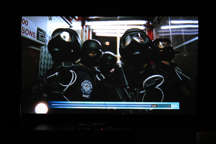

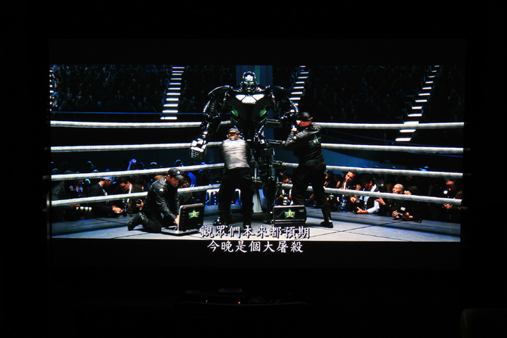

在欣賞剛下檔的藍光片鋼鐵擂台,新舊機器人所表現出的金屬質感都能正確顯現,休傑克曼一老一少父子檔的臉部肌膚紋理刻劃的相當細膩,不同場景應呈現出的光影表現因提升鏡頭素質的因素下通透感特別好,又不失膠捲感,讓人很有看電影的fu~
頗具育教娛樂的印度片三個傻瓜不僅劇本寫的好,主角的演技也倍受肯定,本片色彩鮮明,使用HC7800D觀賞更能表現出片中大量呈現的紅色質感,令人賞心悅目。

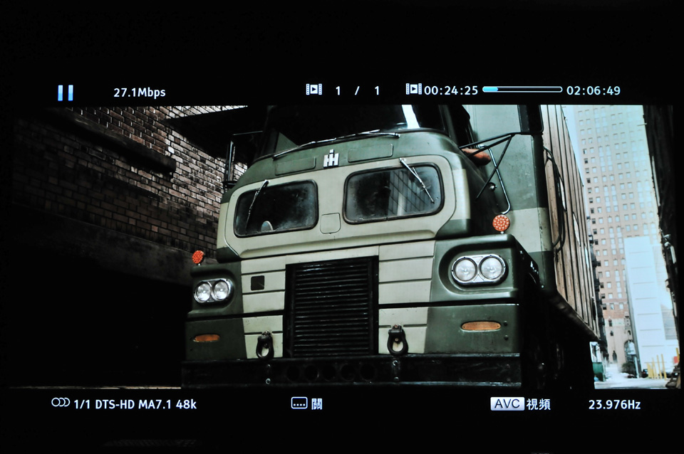

接著播放蝙蝠俠黑暗騎士,本機黑位深沉的程度與它牌的DLP同級機相較毫不遜色,遇到明暗變化較多的場景肉眼查覺不到黑位浮動,但受限於DC3顯像元件的性能限制,本機在暗部細節處理上已不及使用新一代D9晶片的3LCD系統。關於這點,個人期待德儀性能更佳的的DC4能早日平價化,以滿足喜愛DLP技術的用家。

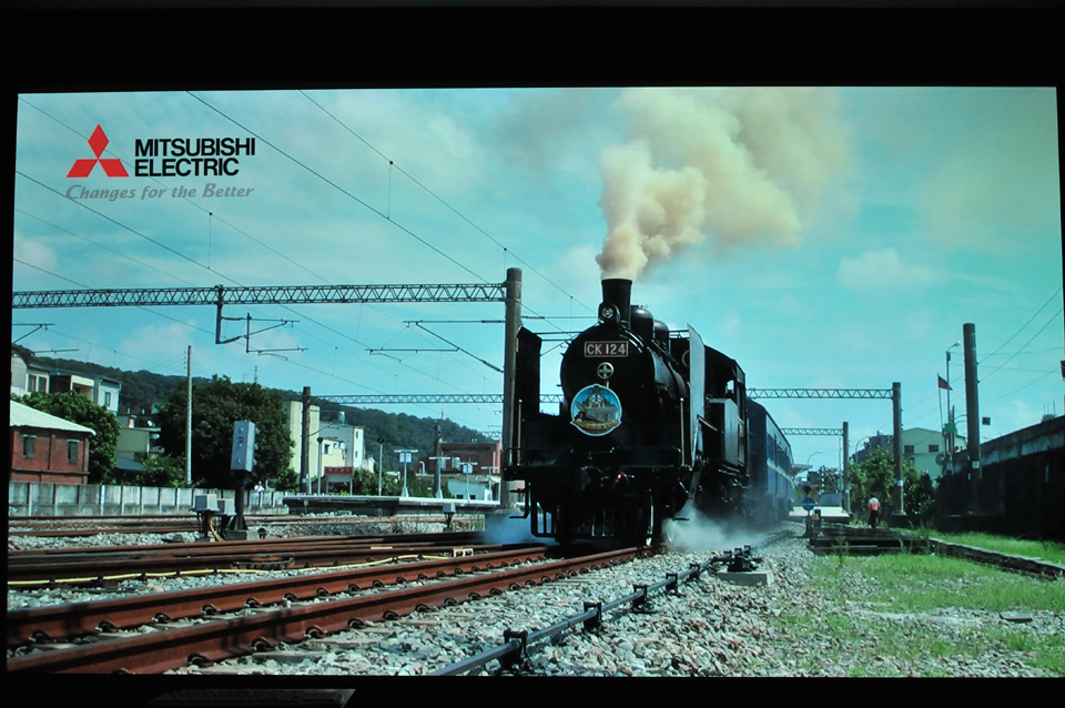

HC7800D在總部的期間已測試不少2D、3D軟體,本機的性能指標與同級競爭對手相比有其優勢,其一…DLP的銳利度在呈現FullHD高畫質的表現上更為細膩,其二…高ANSI對比的特點也讓影片的立體感呈現的更完美,加上三菱特有的色彩美學,用HC7800D欣賞各類型的電影是很享受的。不過10~15萬級距的家庭劇院投影機並無法面面俱到,以本機來說,暗部層次不夠豐富是它的弱點之一,採用四倍色輪造成的彩虹效應是否會影響使用者欣賞電影軟件的舒適度,也是消費者需考量的重點。

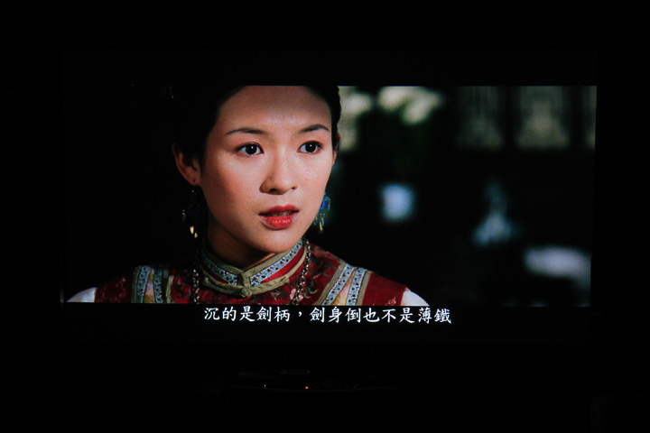

臥虎藏龍藍光版 , 章子怡紅潤的膚色與旗袍上紅色的質感 , HC7800D詮釋的相當完美

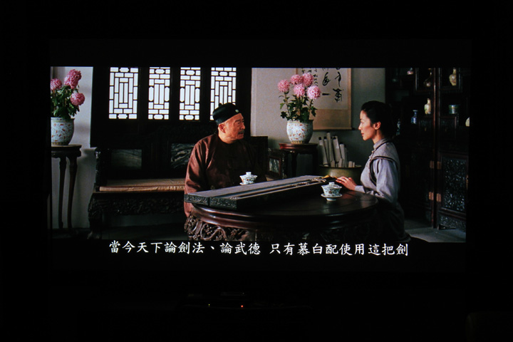

楊紫瓊與郎雄的對話場景 , 古色古香的木紋家俱 , 質感刻劃的非常細膩

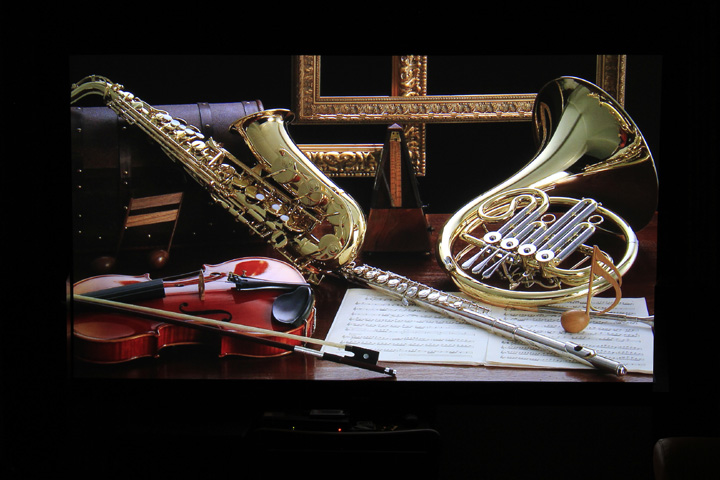

QTEC測試片中 , 樂器的金屬光澤感明亮耀眼

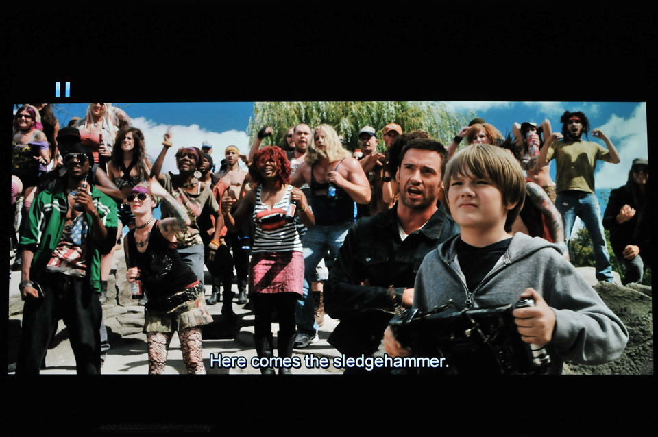

HC7800在2D、3D的表現上均衡度相當優秀,有其顯著的特色,然而世上沒有完美無暇的機器。首先,在3D部份,高速快門眼鏡EY-3DGS-78U重達92g,配戴的舒適度比起當初的試作機略有改進 , 但仍嫌不足 , 這會讓不少消費者猶豫,面積較小的鏡片也讓視角的延深感 受到邊框的限制,在串影的干擾上雖然承襲DLP的優勢,很難在雞蛋裡挑骨頭 , 我拿出最嚴苛的Bluray 3D軟體測試,分別是神偷奶爸、音樂3D宣言 , 這些都輕鬆過關 , 只有在阪本東美演歌中,發現有明暗對比強烈的畫面,片片落葉還是存在3D串影,而且在一般沒有串擾的3D影片中,如有字幕坎在畫面中,則字體重影的機率頗高。
