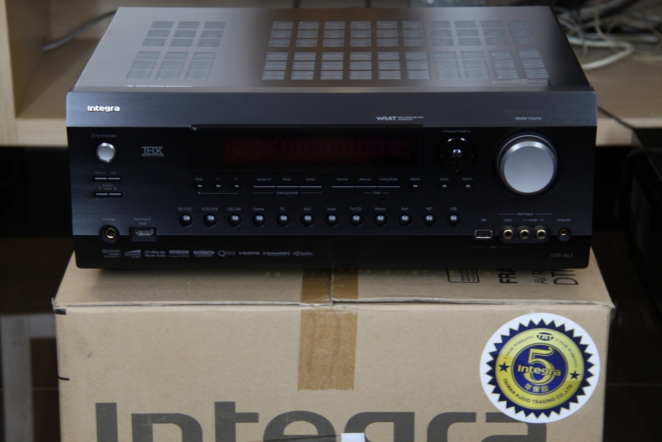

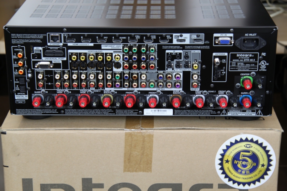

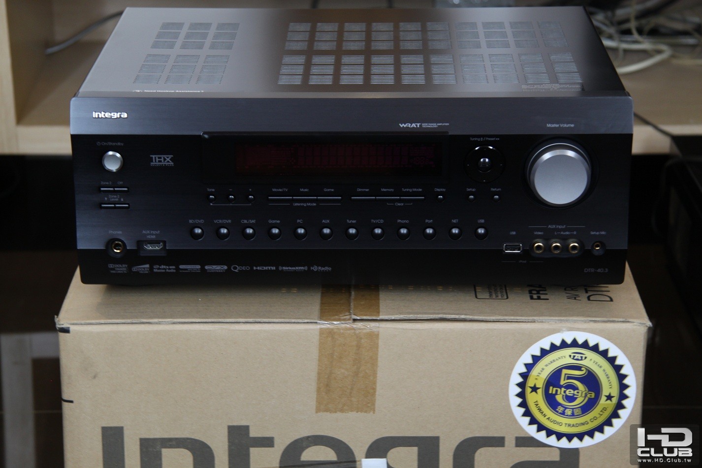

各位高手小弟最近添購一台Integra 40.3之前用的是ONKYO SR705<-這台聽說也不錯
Integra 40.3 好像只有2科DSP這台ONKYOSR 705 有3科DSP(PS.有錯請糾正小弟新手)
換上Integra 40.3我爸說ONKYOSR 705這台聲音比較好我目前是沒感覺2台規格好像是
Integra 40.3比較好機器裡面有可能還有別得差別是小弟我不知道的因為不專業.

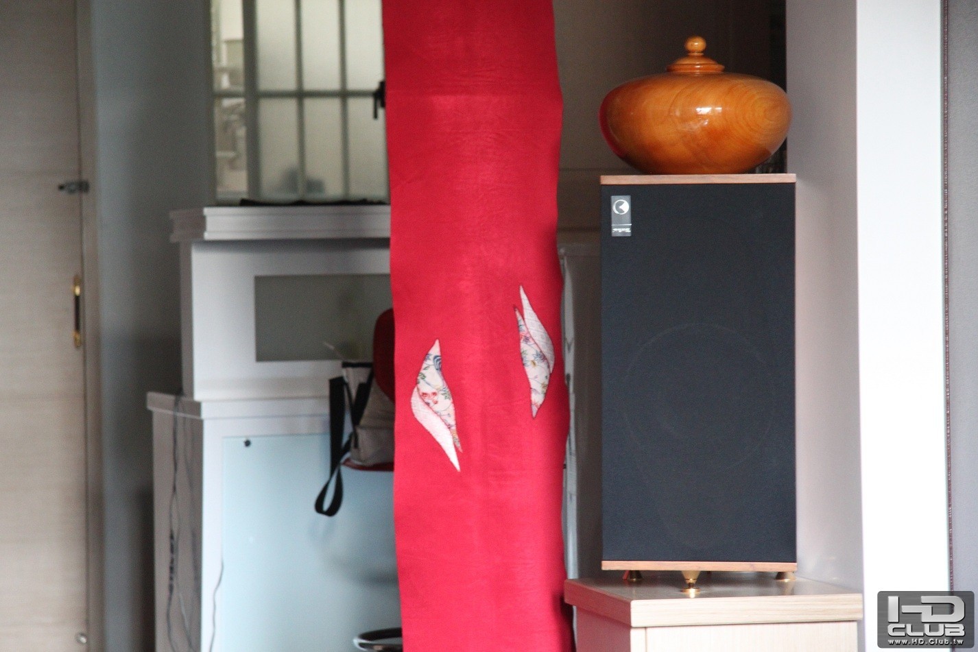

我家喇叭都是書架型喇叭

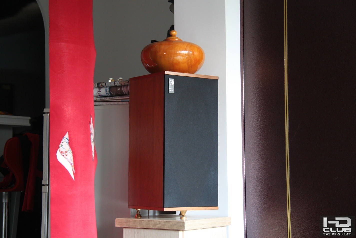

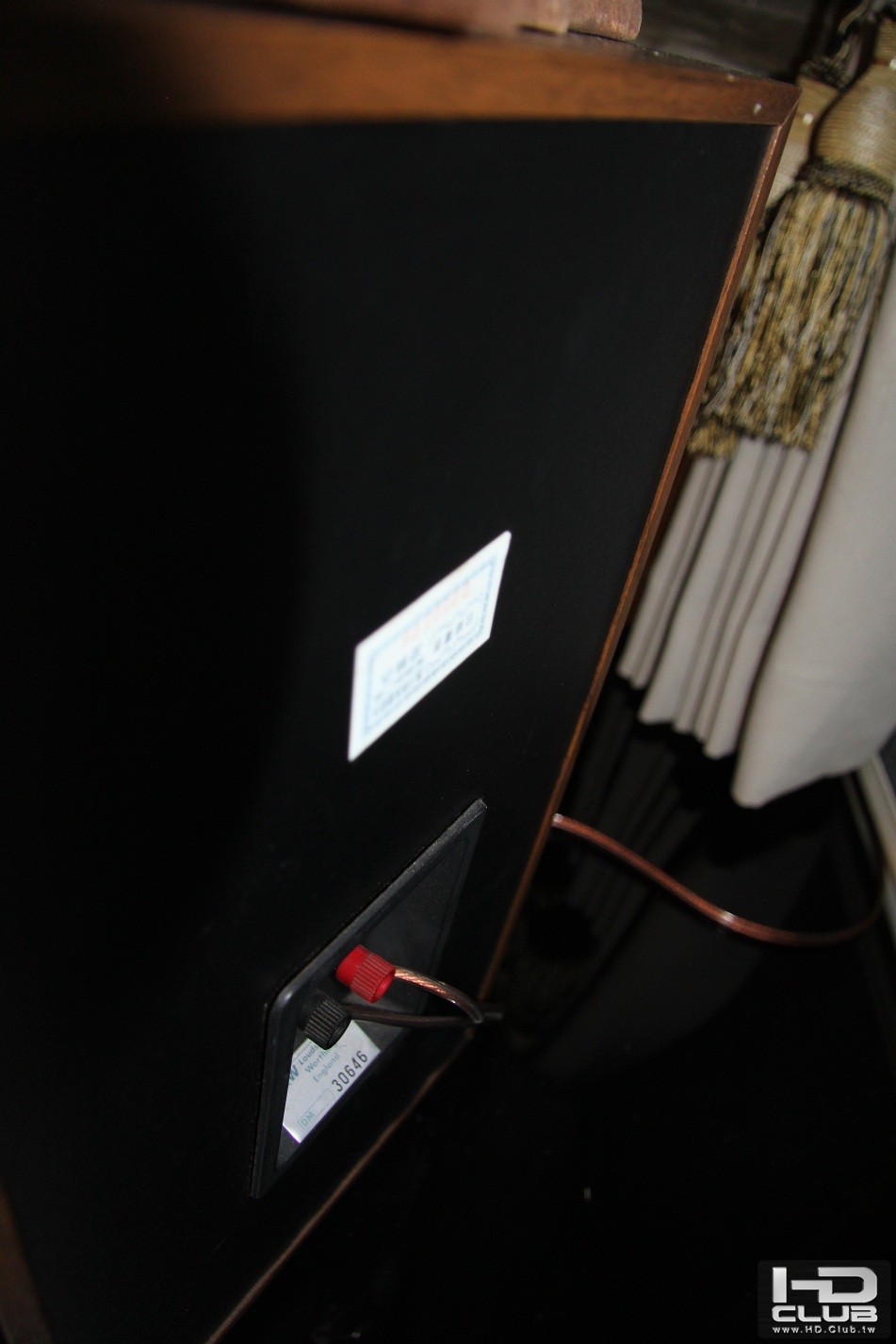

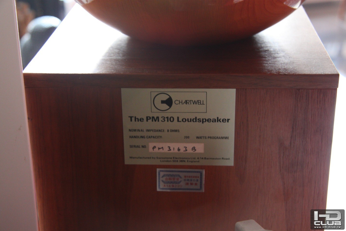

前置主喇叭: 英國的不知道是什找不到資訊 (買2手的)

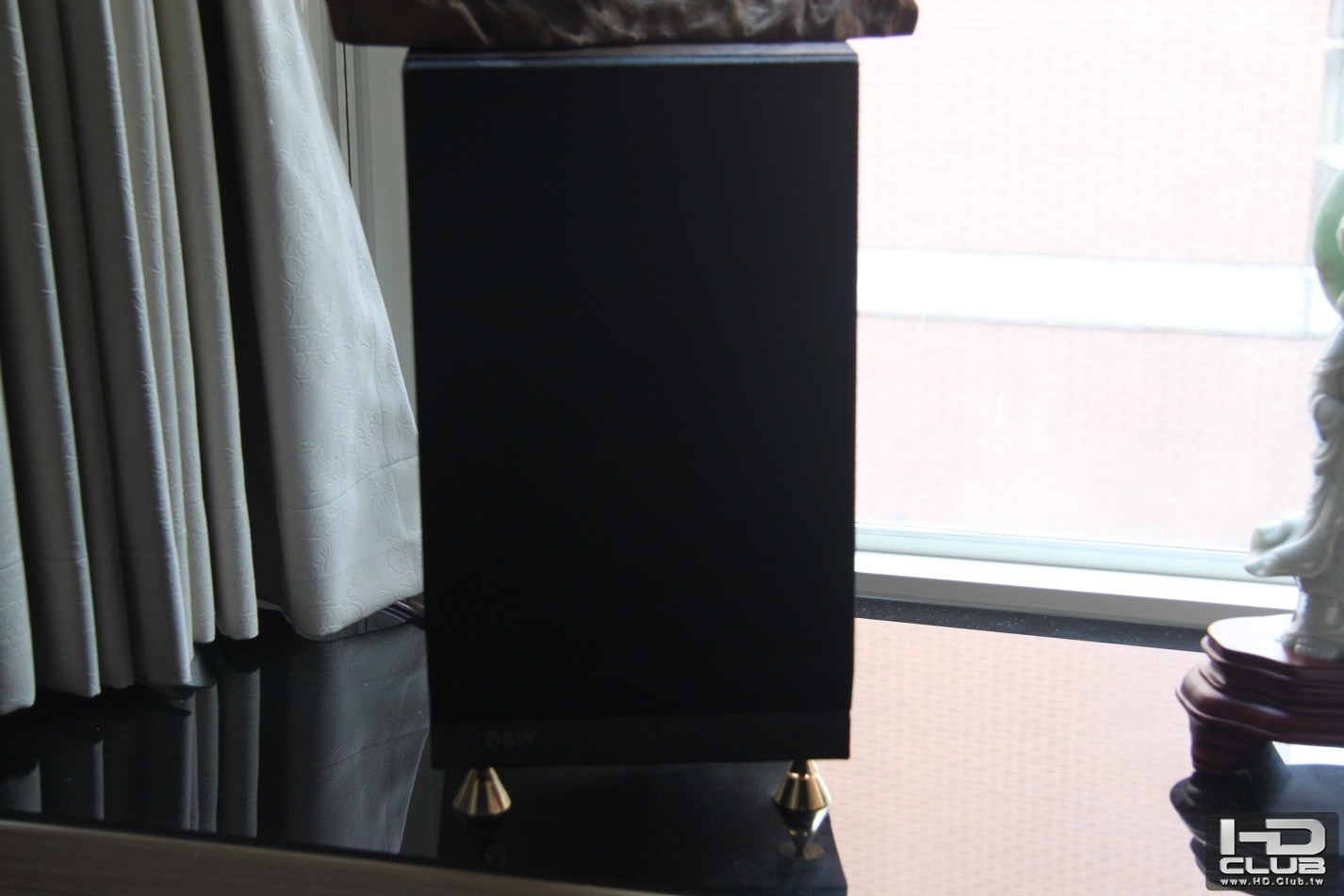

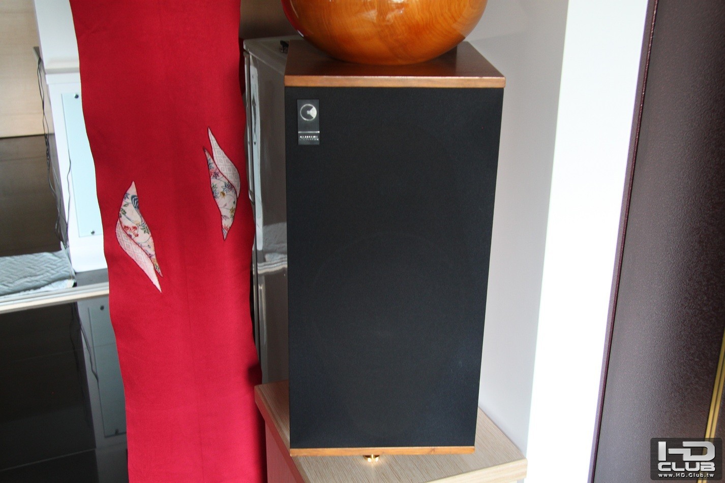

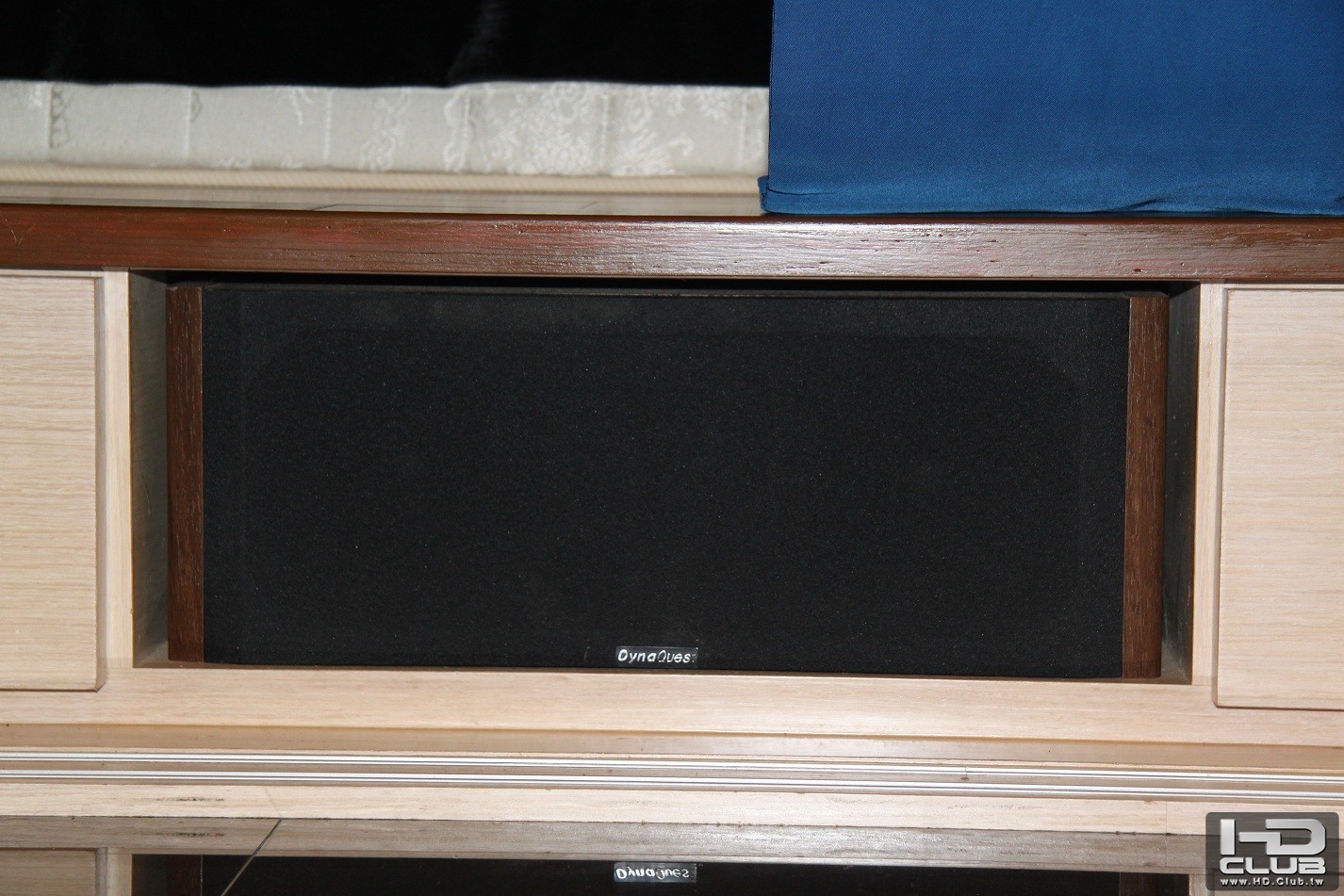

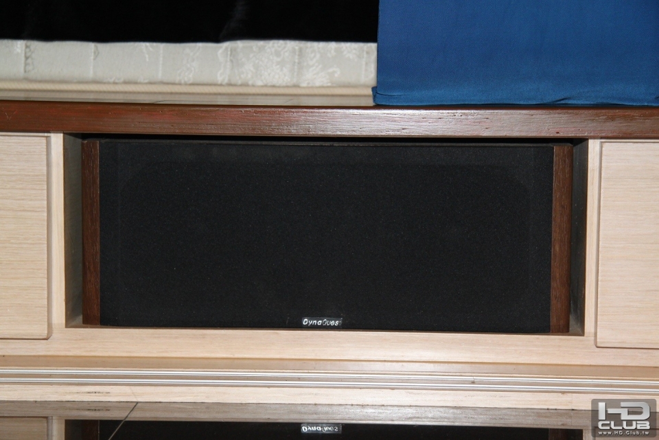

中置喇叭: dynaquest (買2手的)

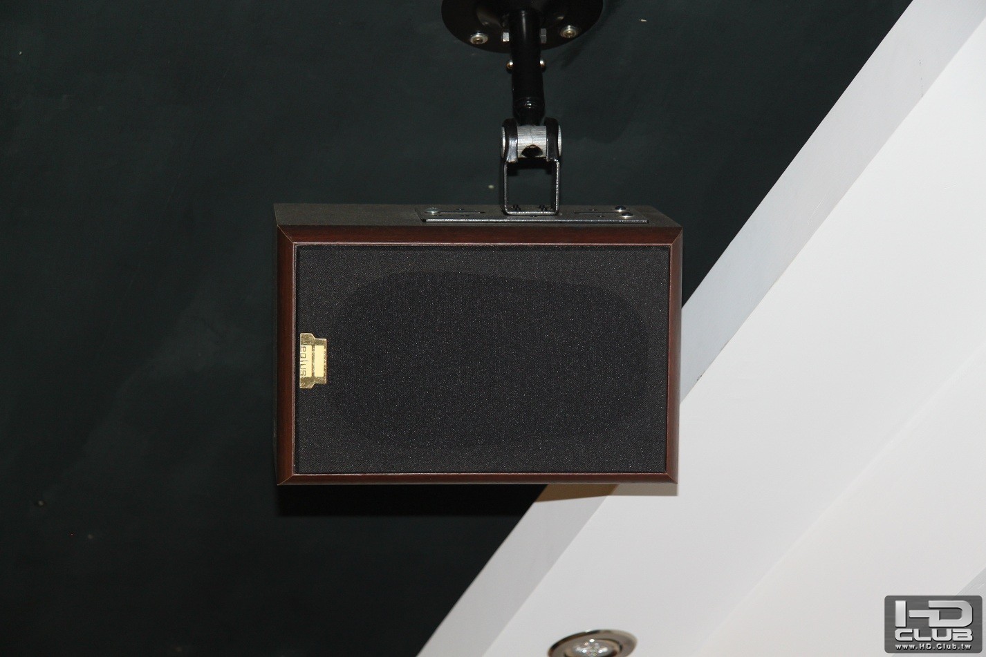

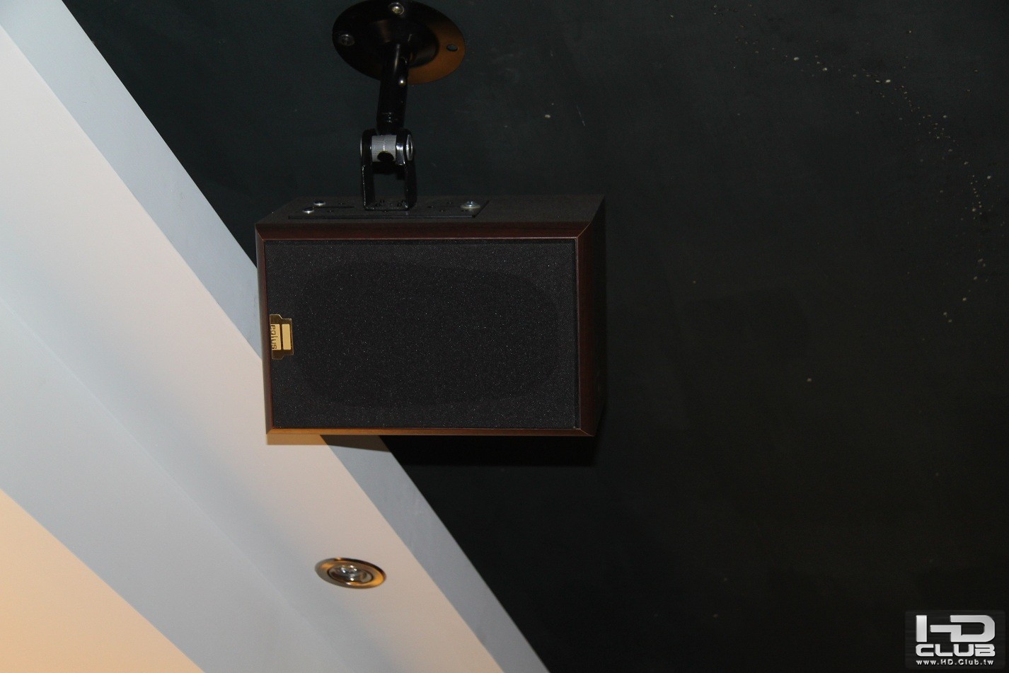

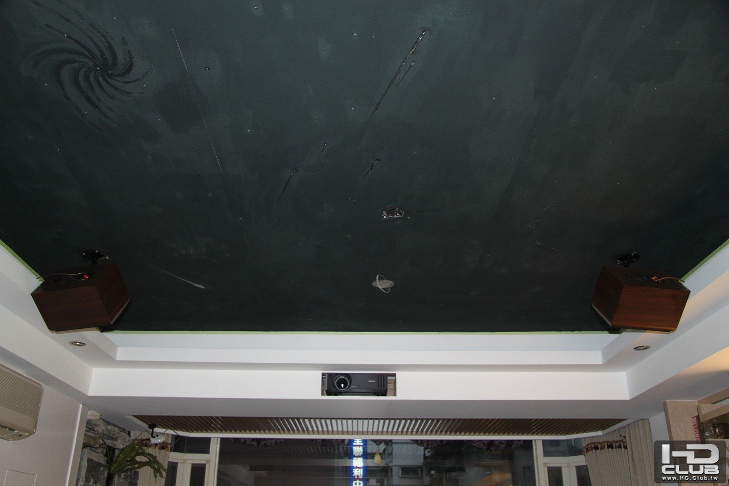

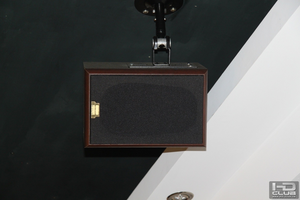

左右環繞喇叭: eolus雜牌的吧

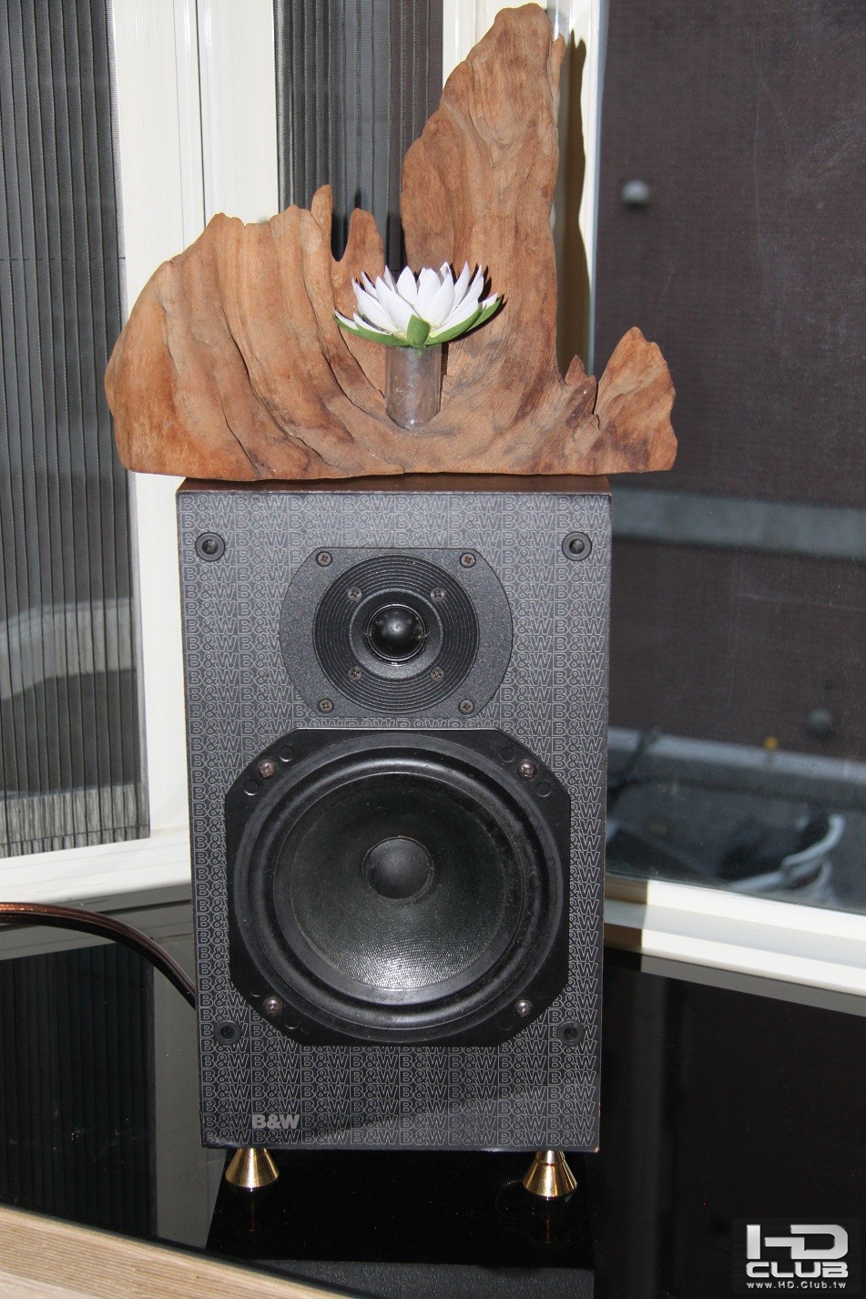

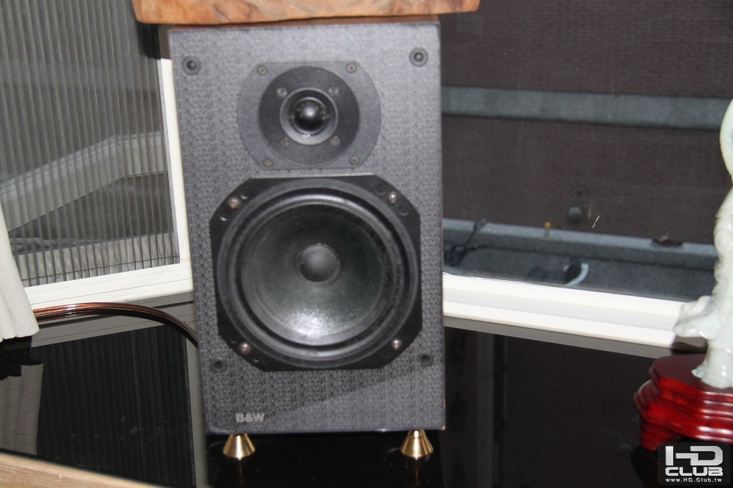

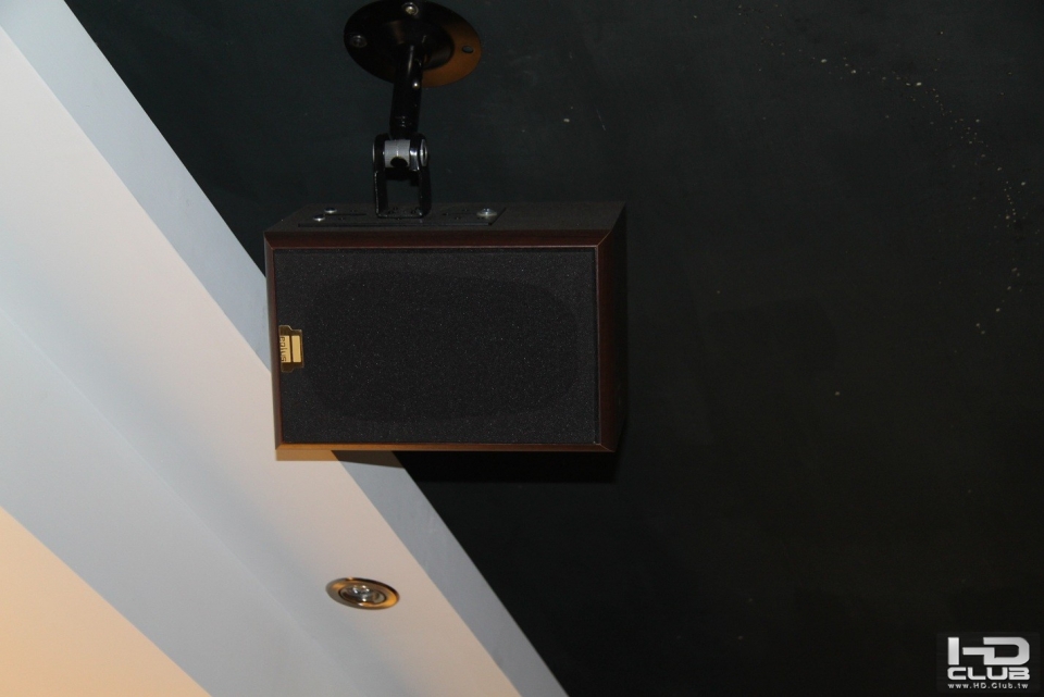

後置環繞喇叭: b&w   (買2手的)

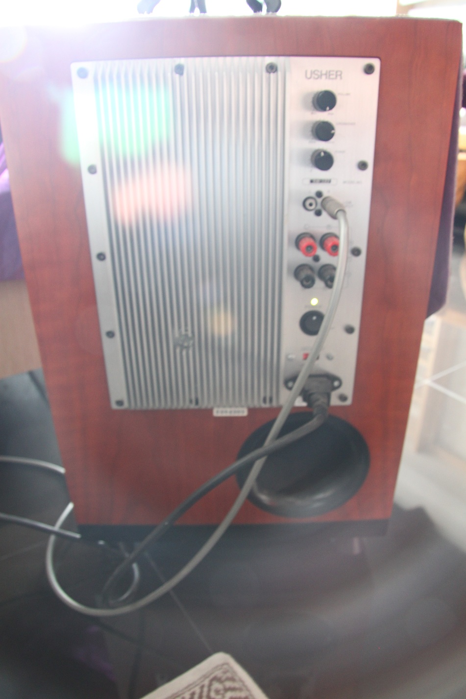

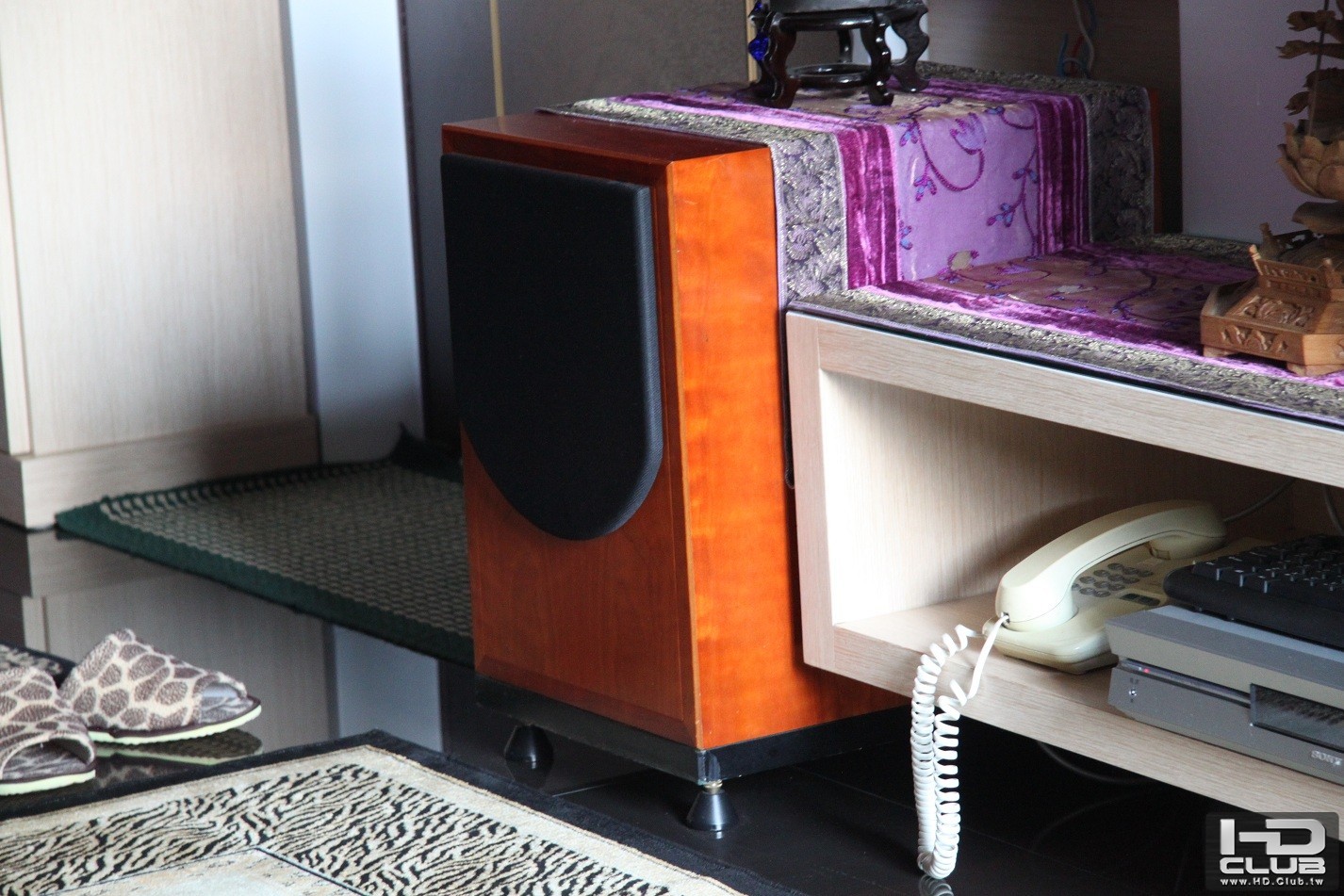

超低音: sw-103 subwoofer  (直接去亞瑟那買的)

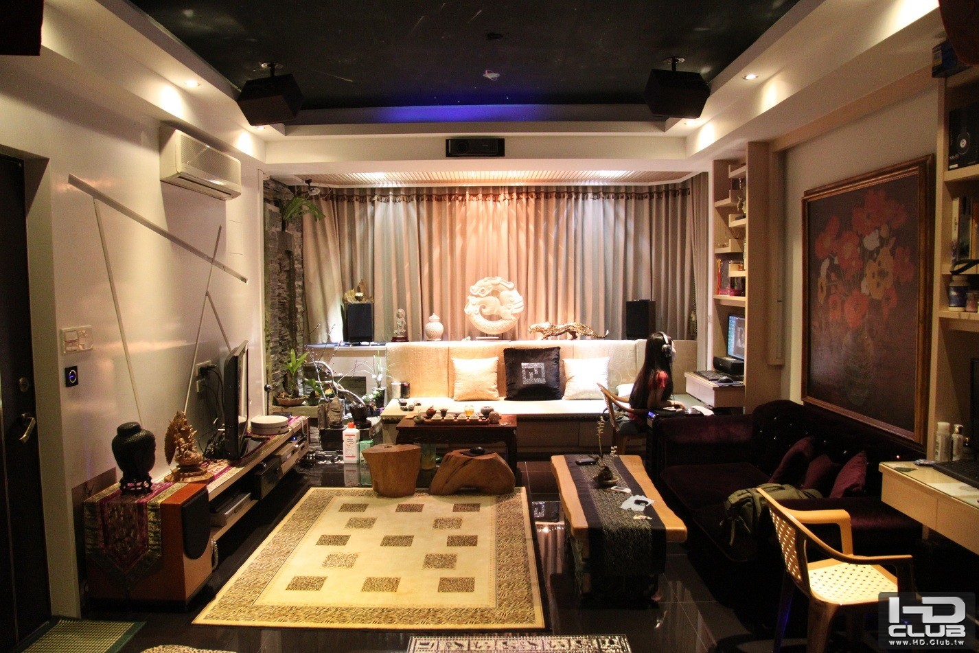

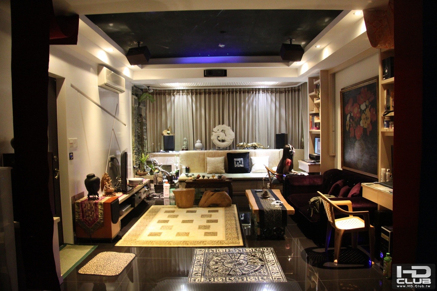

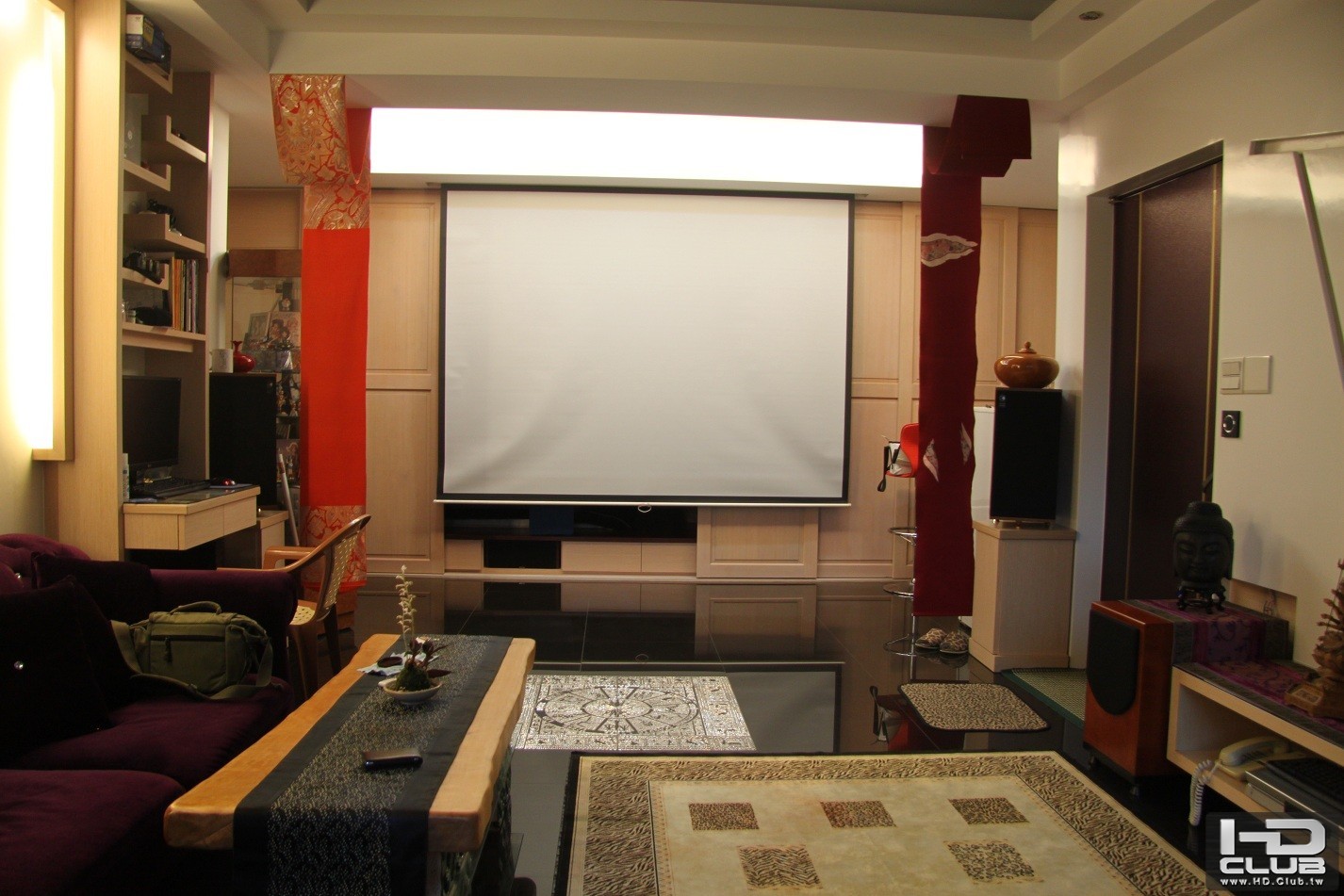

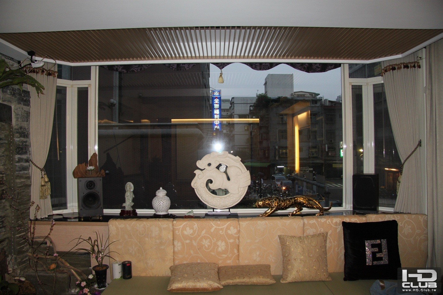

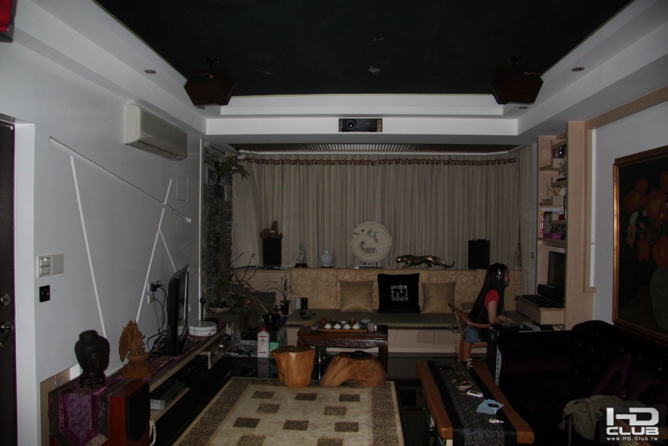

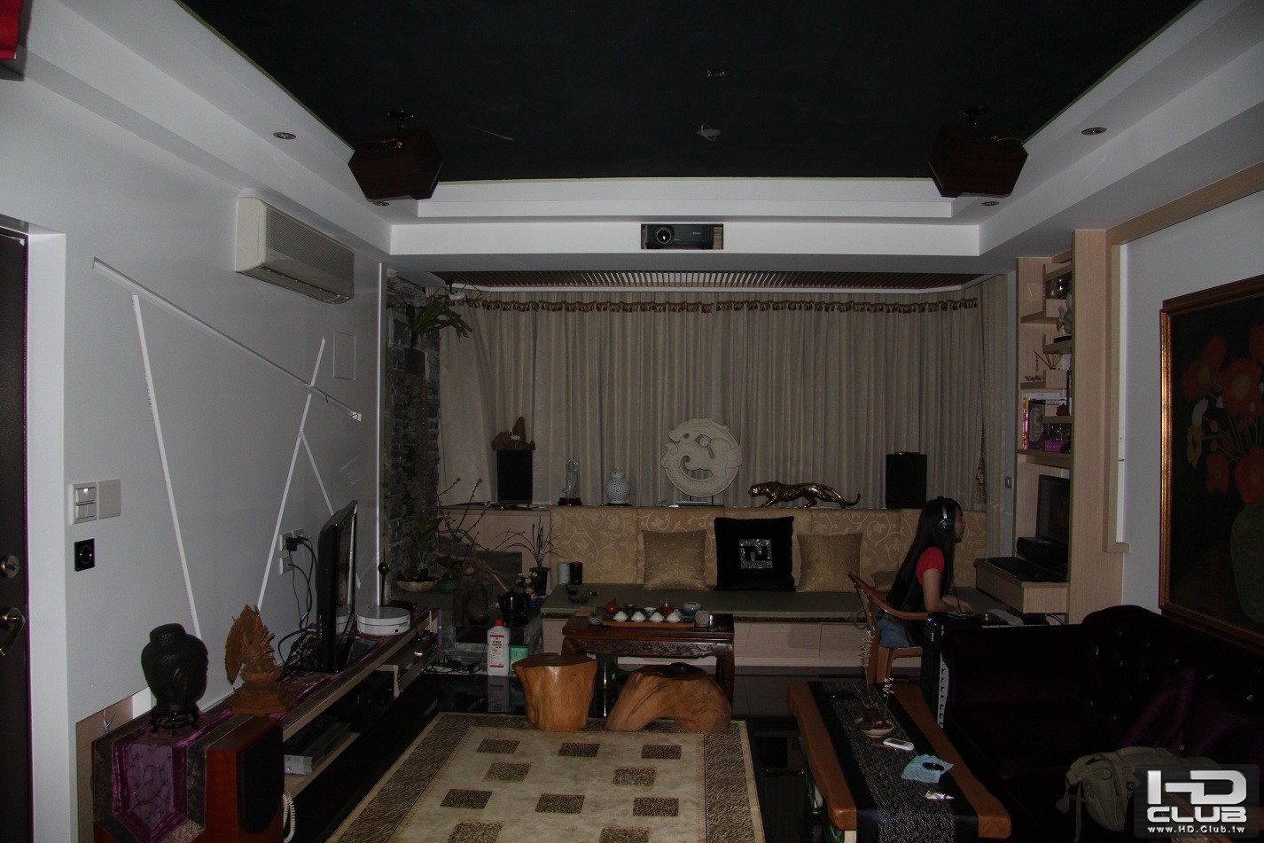

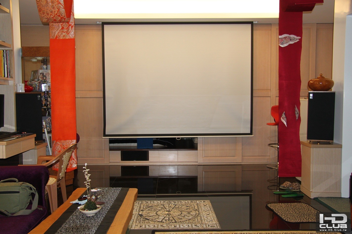

擺設位子

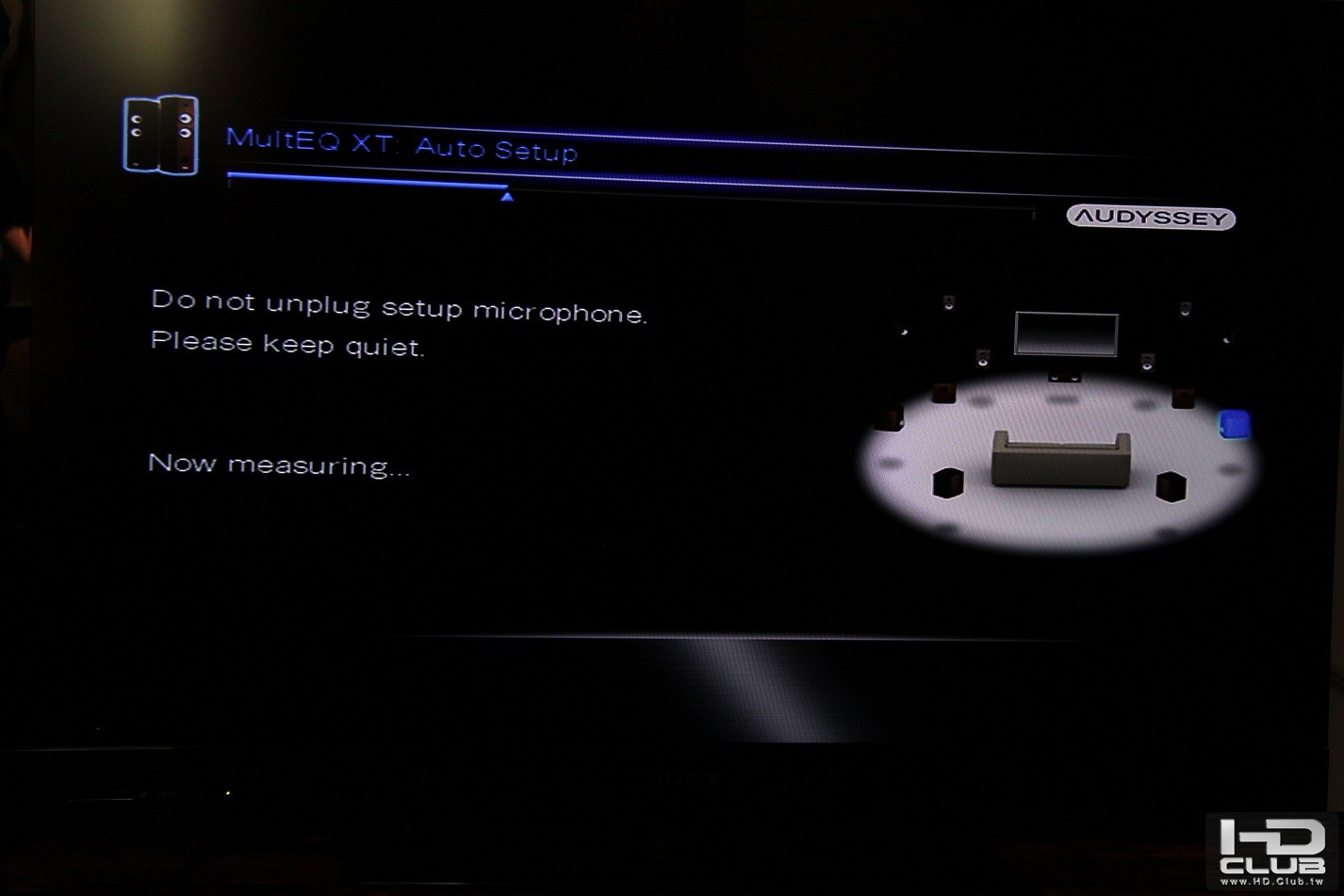

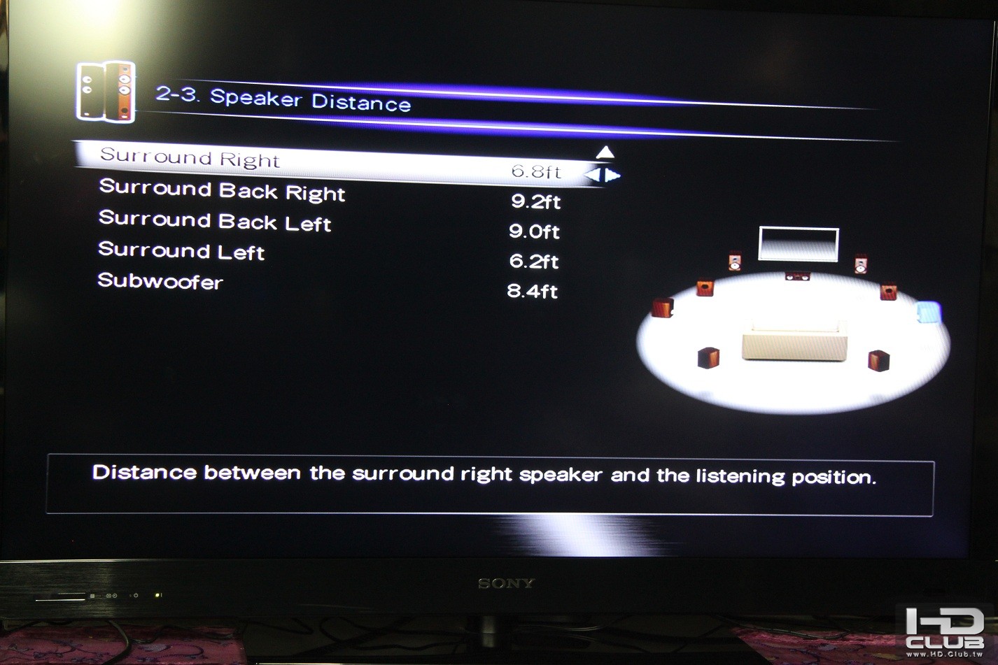

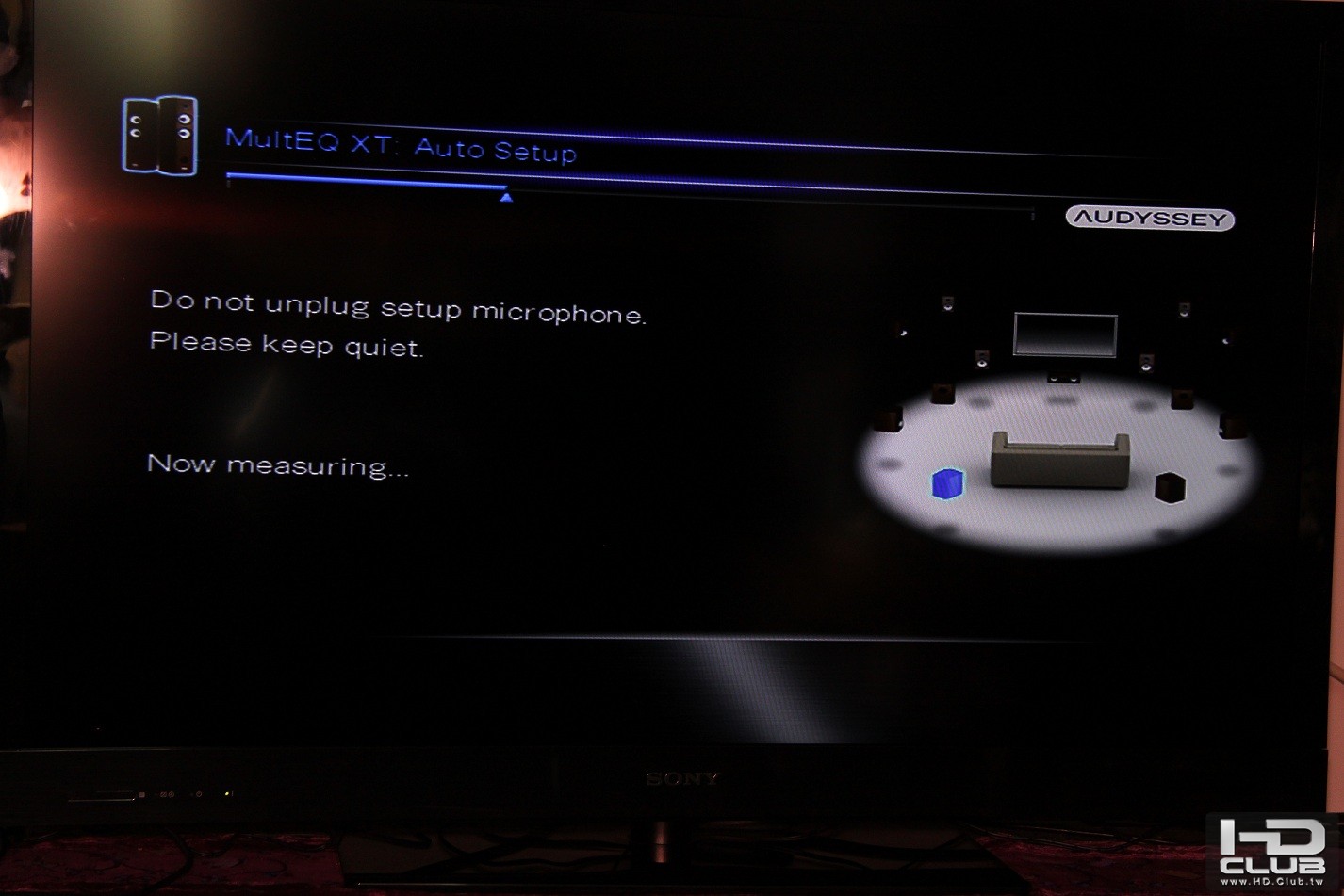

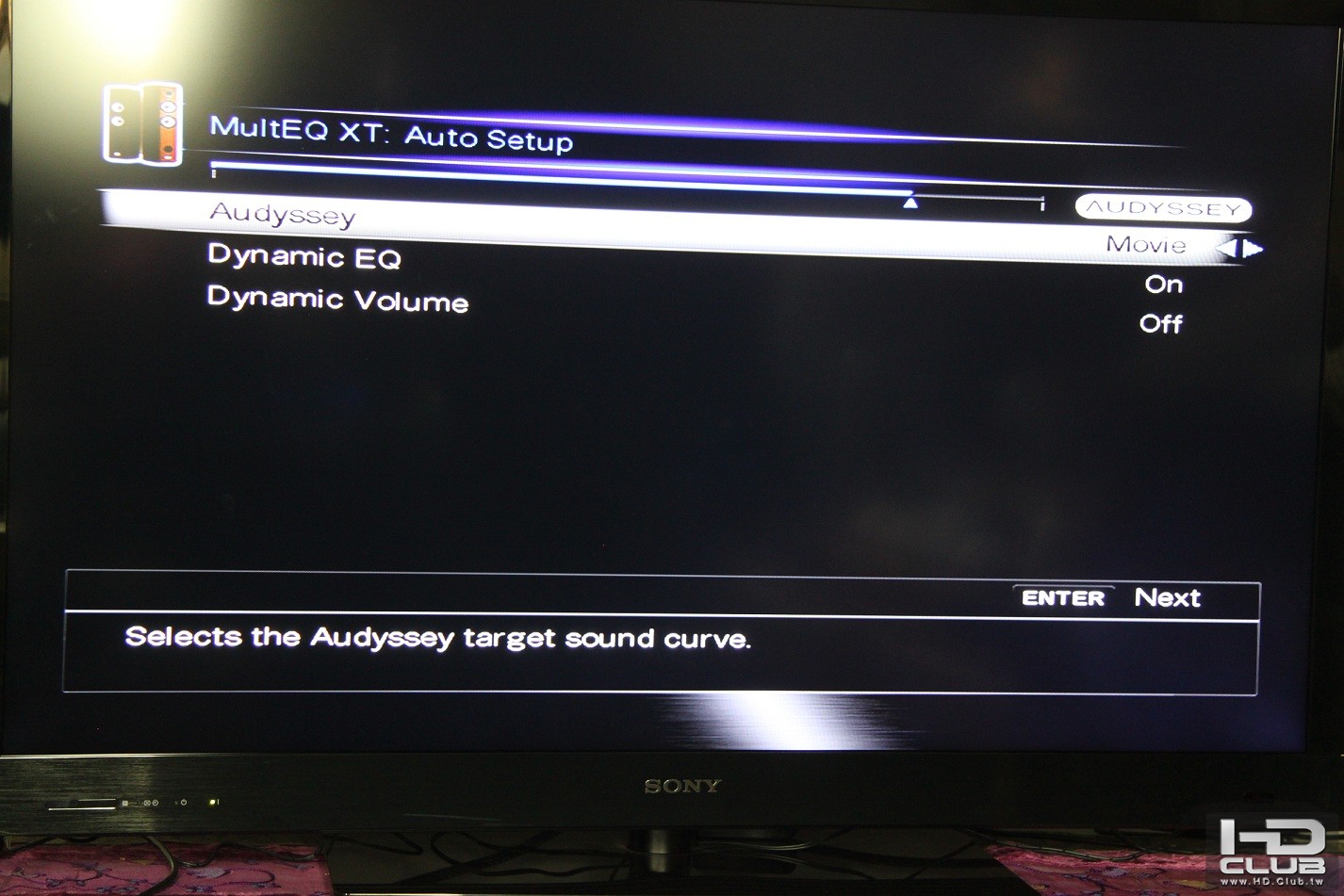

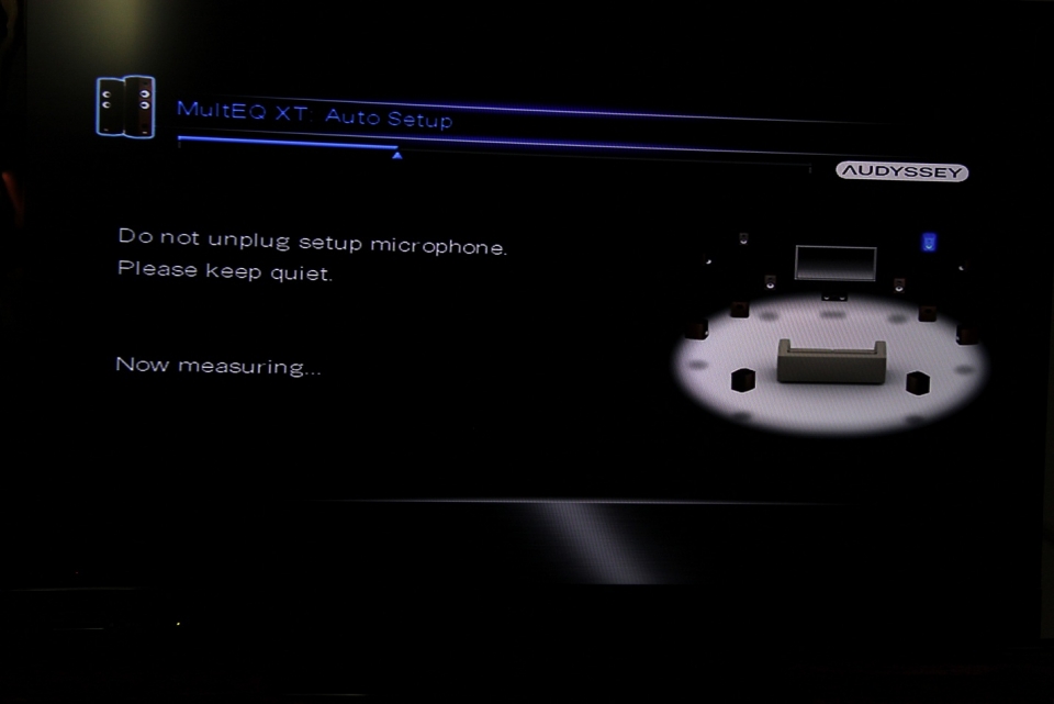

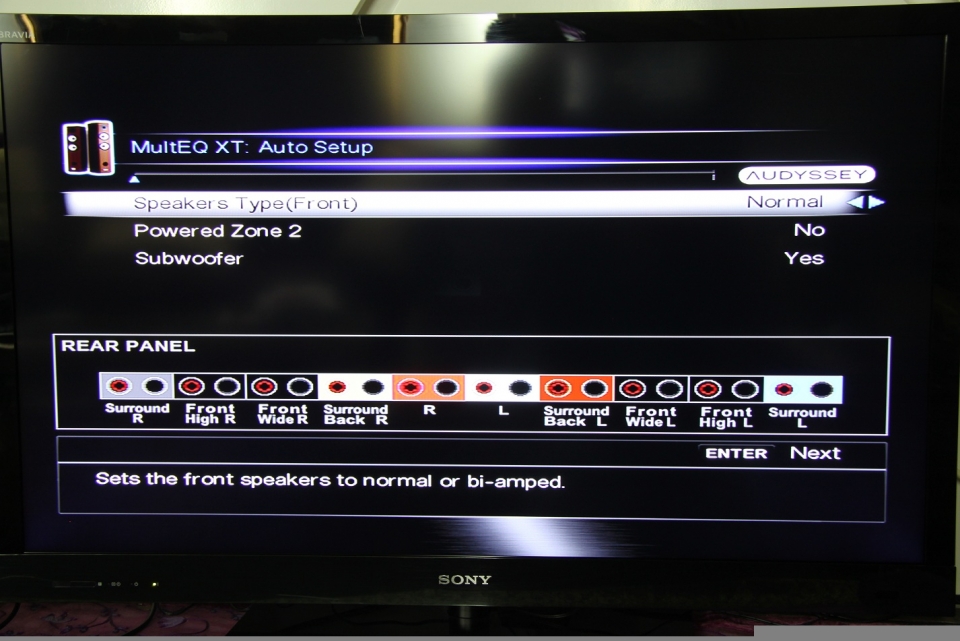

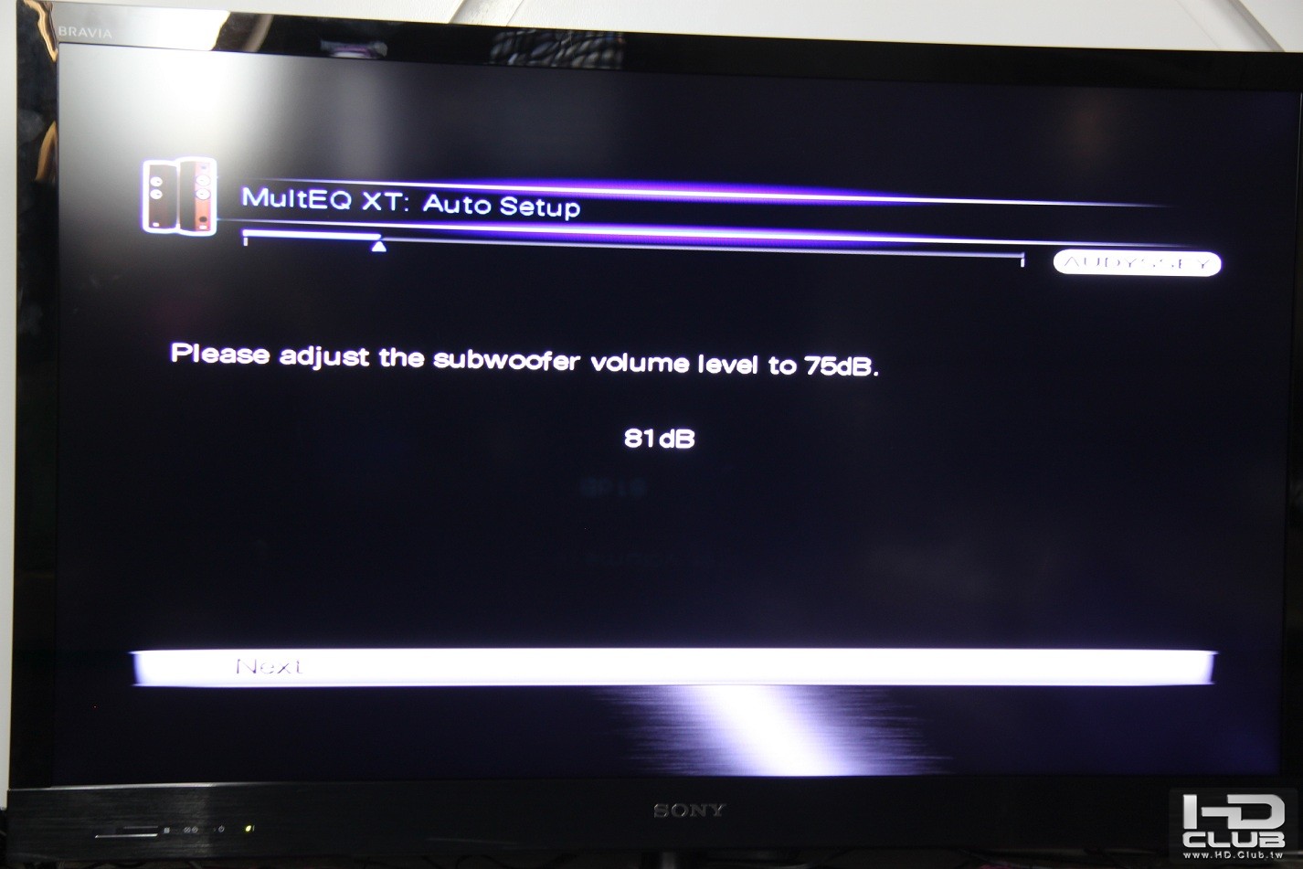

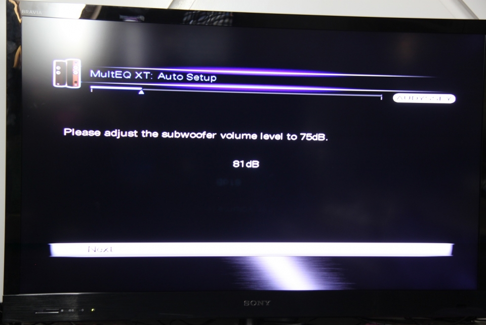

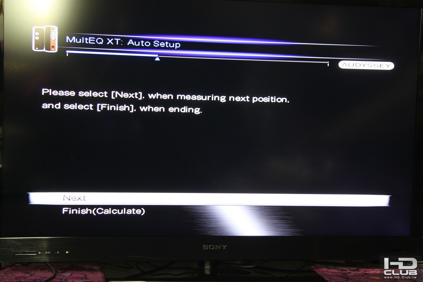

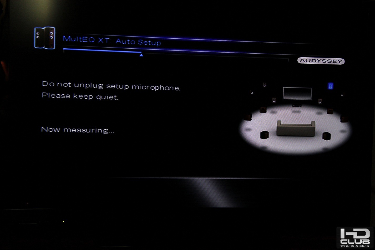

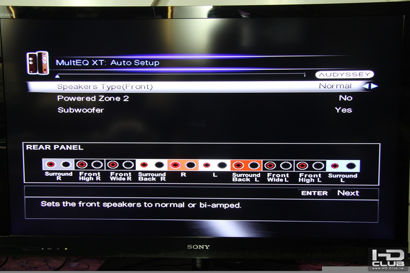

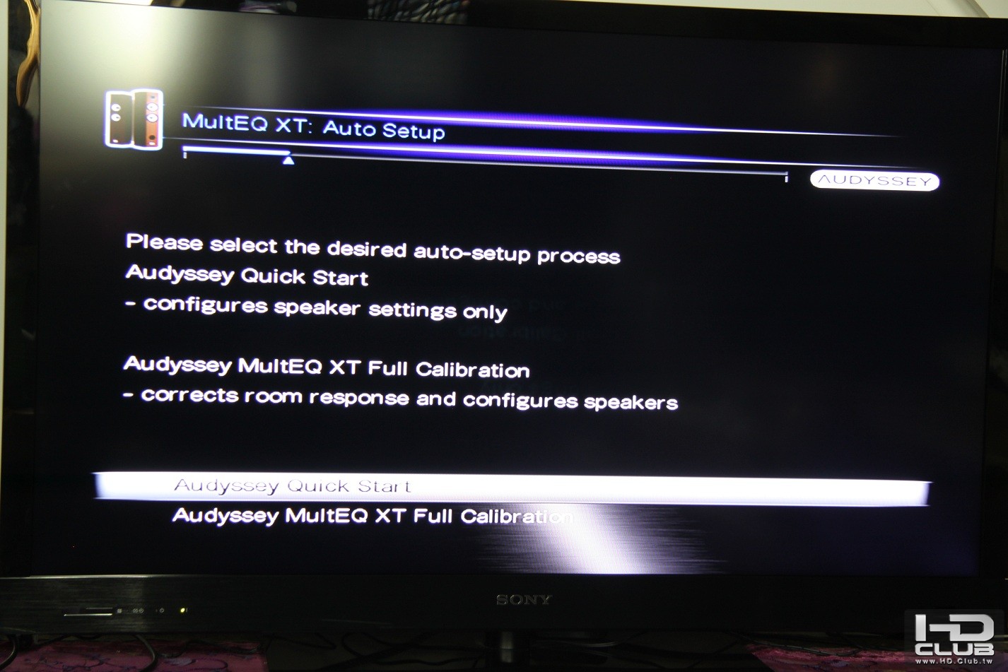

再來是機器設定~裝機完成就要來設定擴大器了.插上收音器畫面會跳到
點選()開始測試這好像是在測試重低音75-80dB

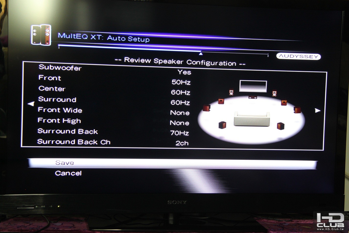

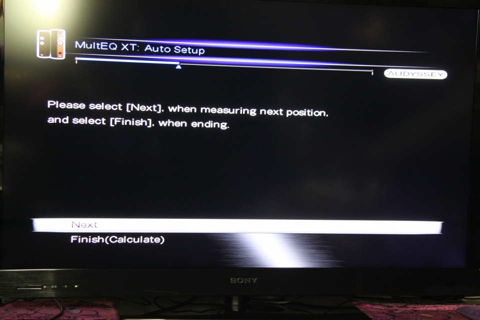

點選下一步.開始測試喇叭了~這台看圖可以接到11支喇叭+2重低音

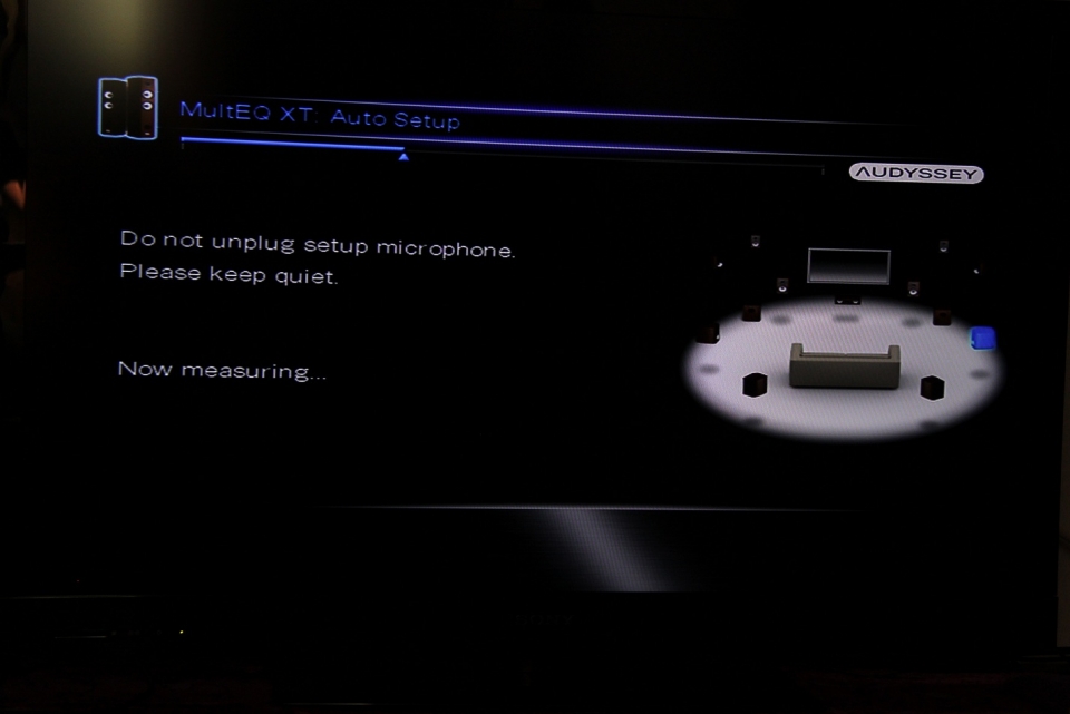

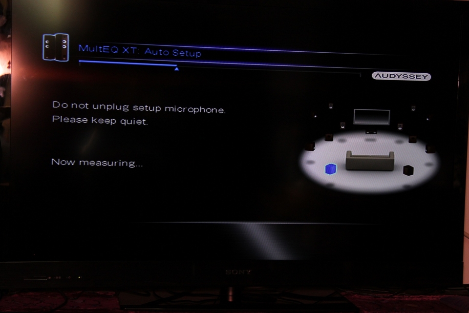

(前置上左-右)(前置增寬左-右)(前置左-右)(中置)(環繞聲左-右)(環繞聲後置左-右)

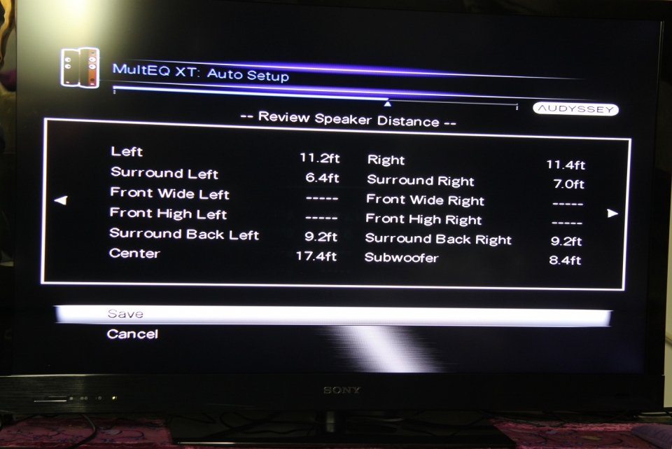

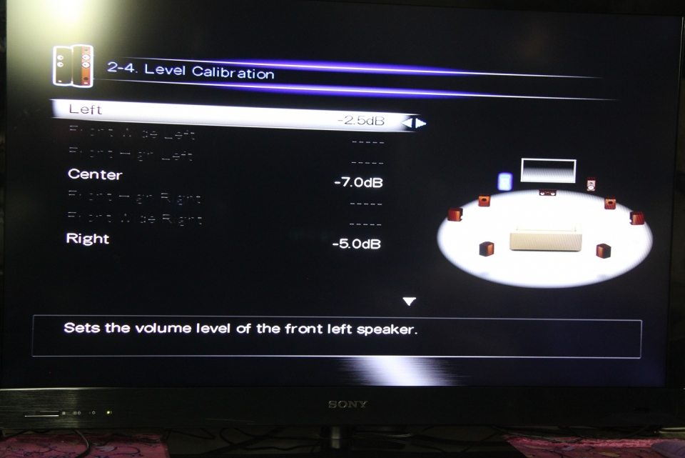

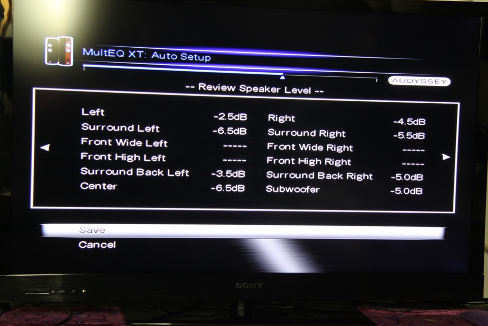

我只有7隻也夠了~測試完成來看數據
點存檔~

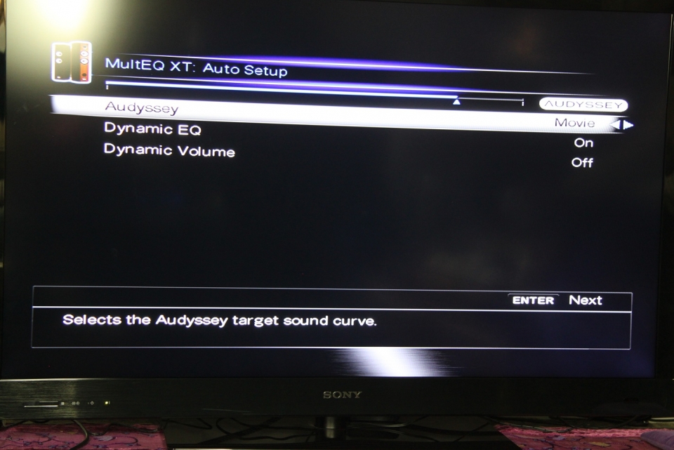

不知道   EQ有什用小弟不懂~在點下一步就結束了可以抽掉收音器了

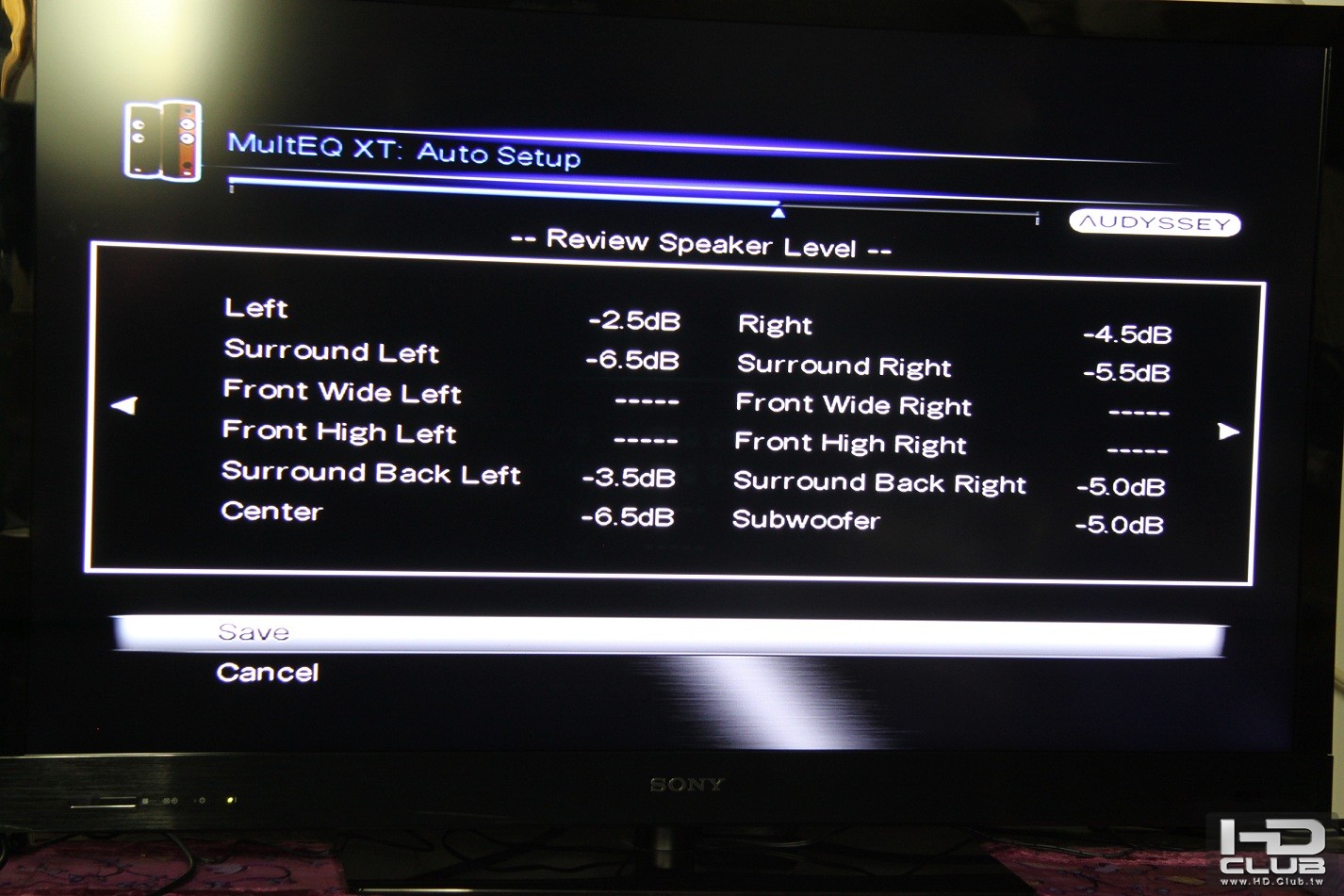

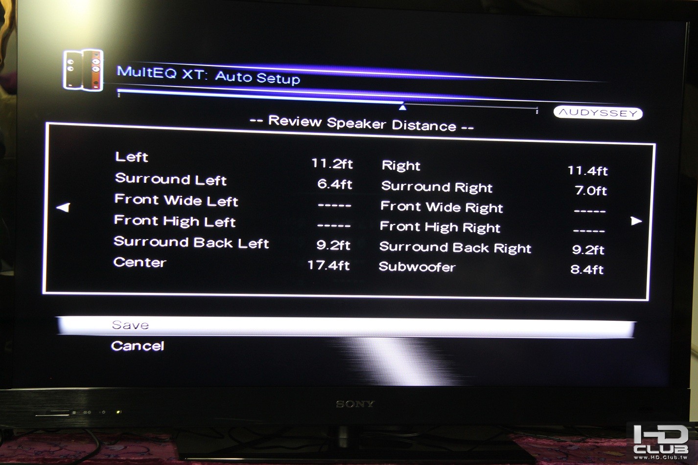

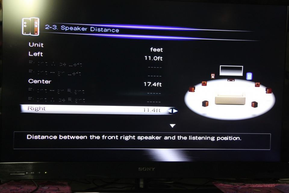

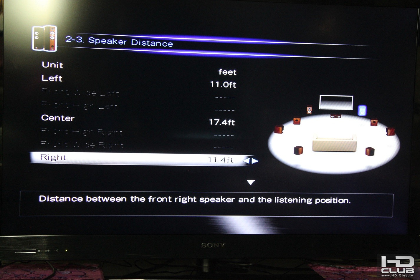

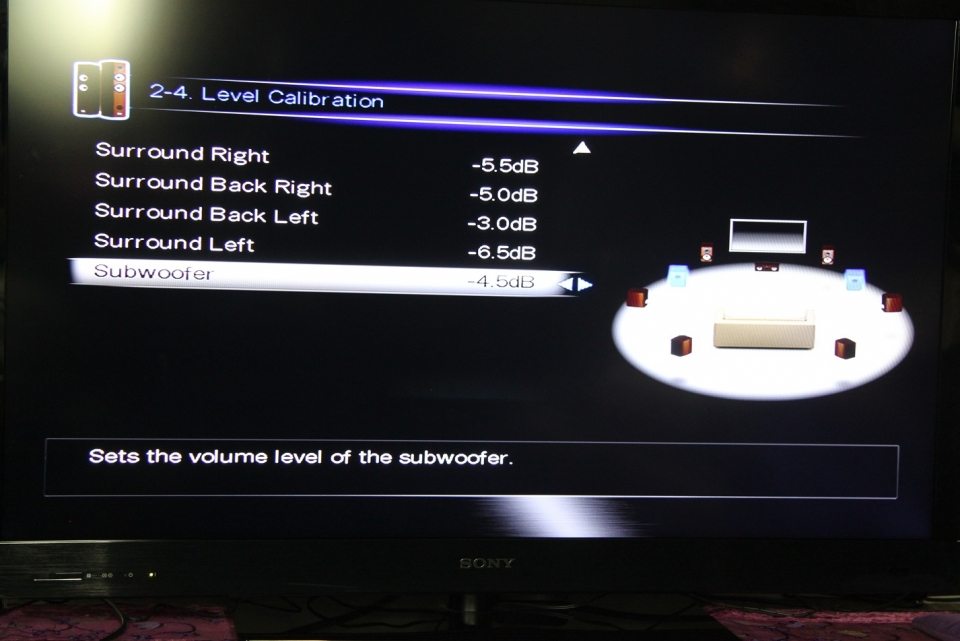

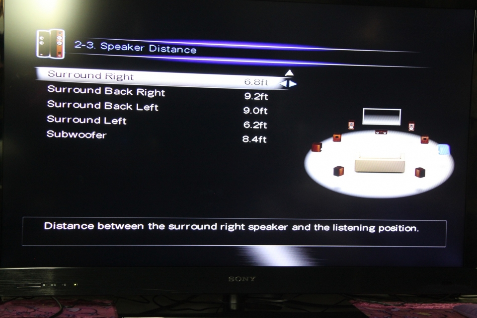

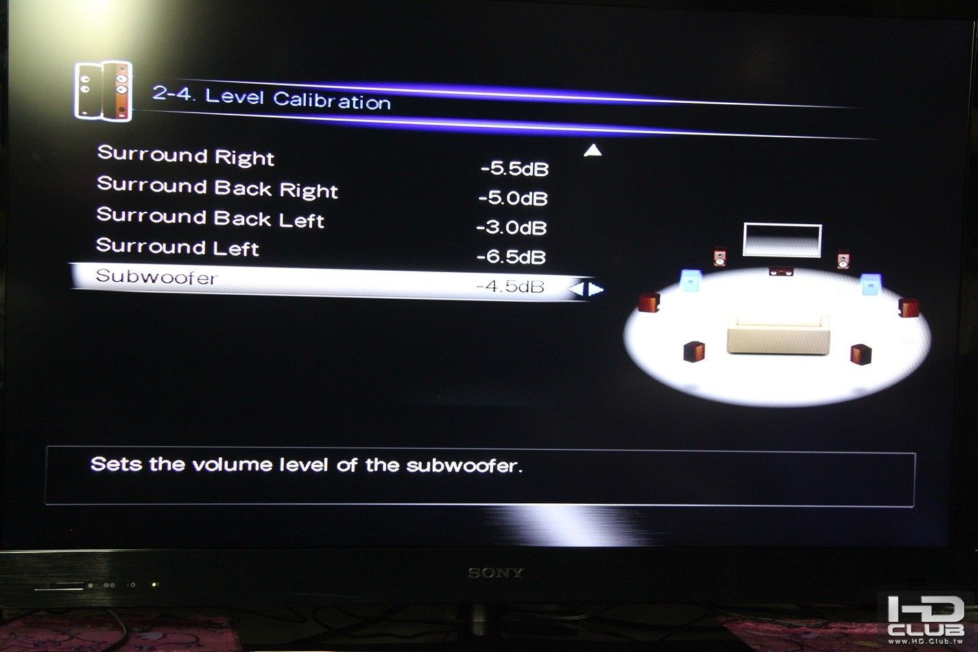

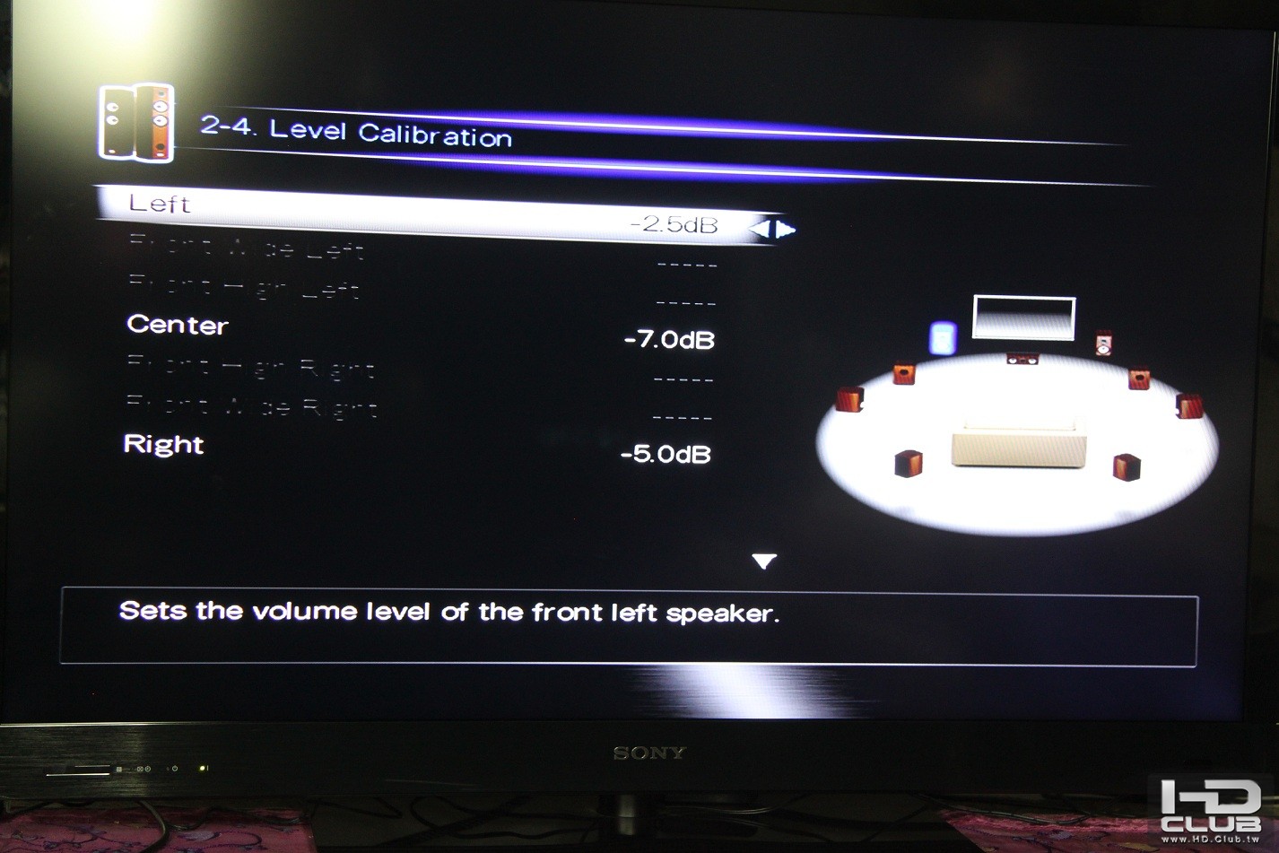

看到喇叭的數據他自己抓的dB跟距離(有錯請糾正)
這是在(正確的數據)沒有任何聲音測的~因為要照相所以測試只是隨便開開
主喇叭L -2.5dB      主喇叭L-11.0ft
主喇叭R -3.5dB      主喇叭R-11.4ft
中央 -6.5dB         中置   -17.4ft
右環繞 -6.0dB       右環繞 -6.8ft
左環繞 -6.5dB       左環繞 -9.2ft
後至右 -3.5dB      後置右 -9.0ft
後置左 -3.0dB       後置左 -6.2ft
重低音 -4.5dB       重低音 -8.4ft

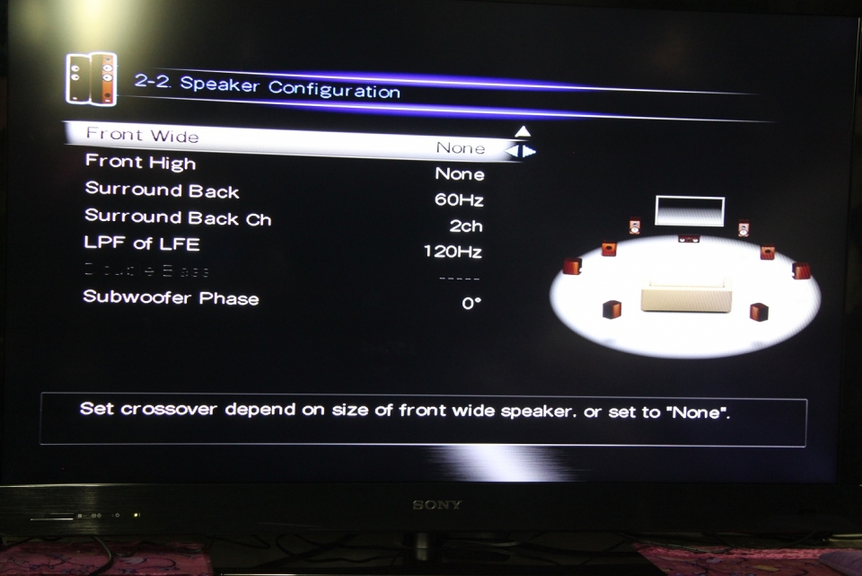

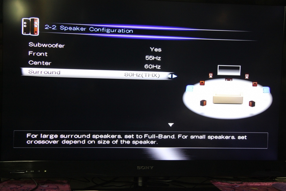

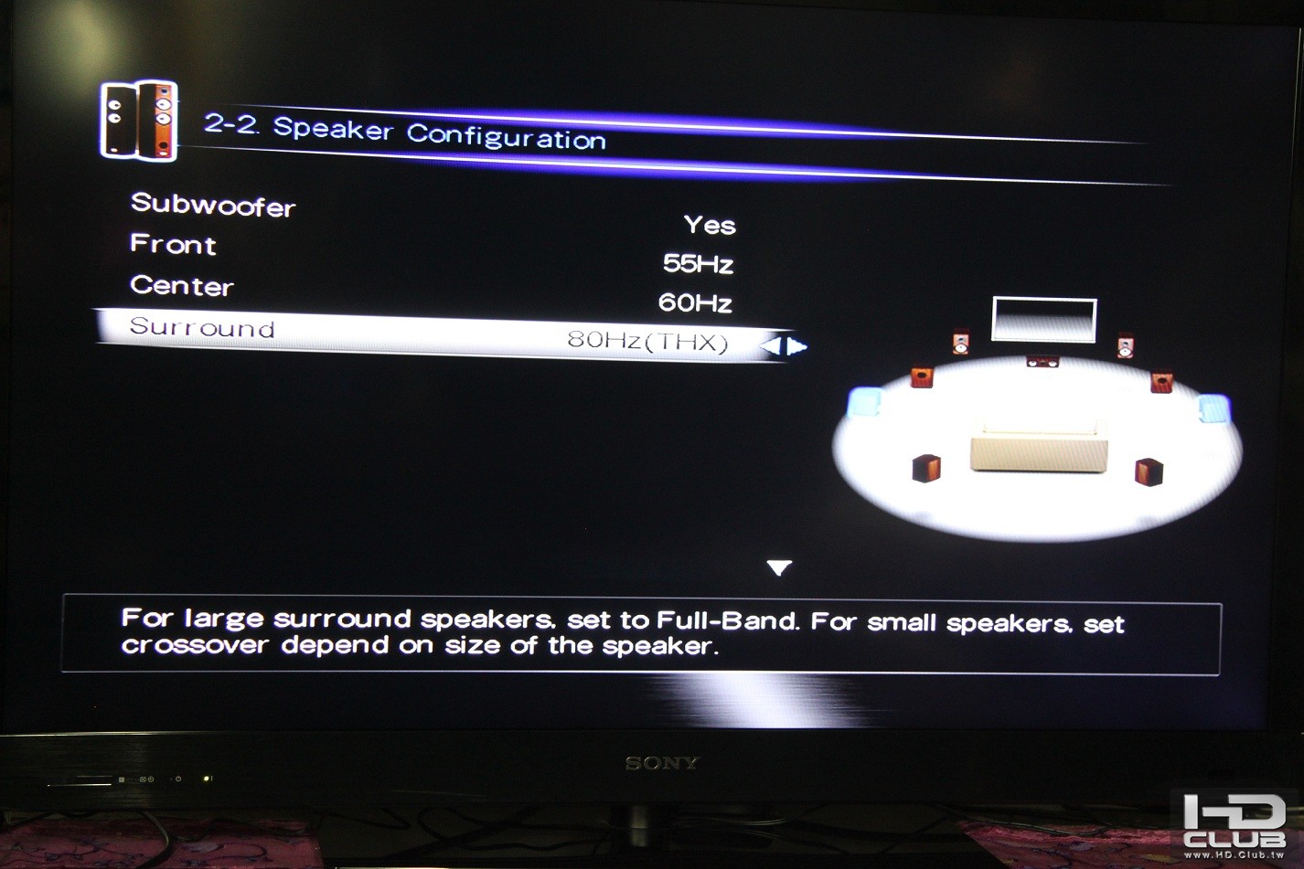

front   55HZ
center  60HZ
surround 80THX
surround back 60HZ

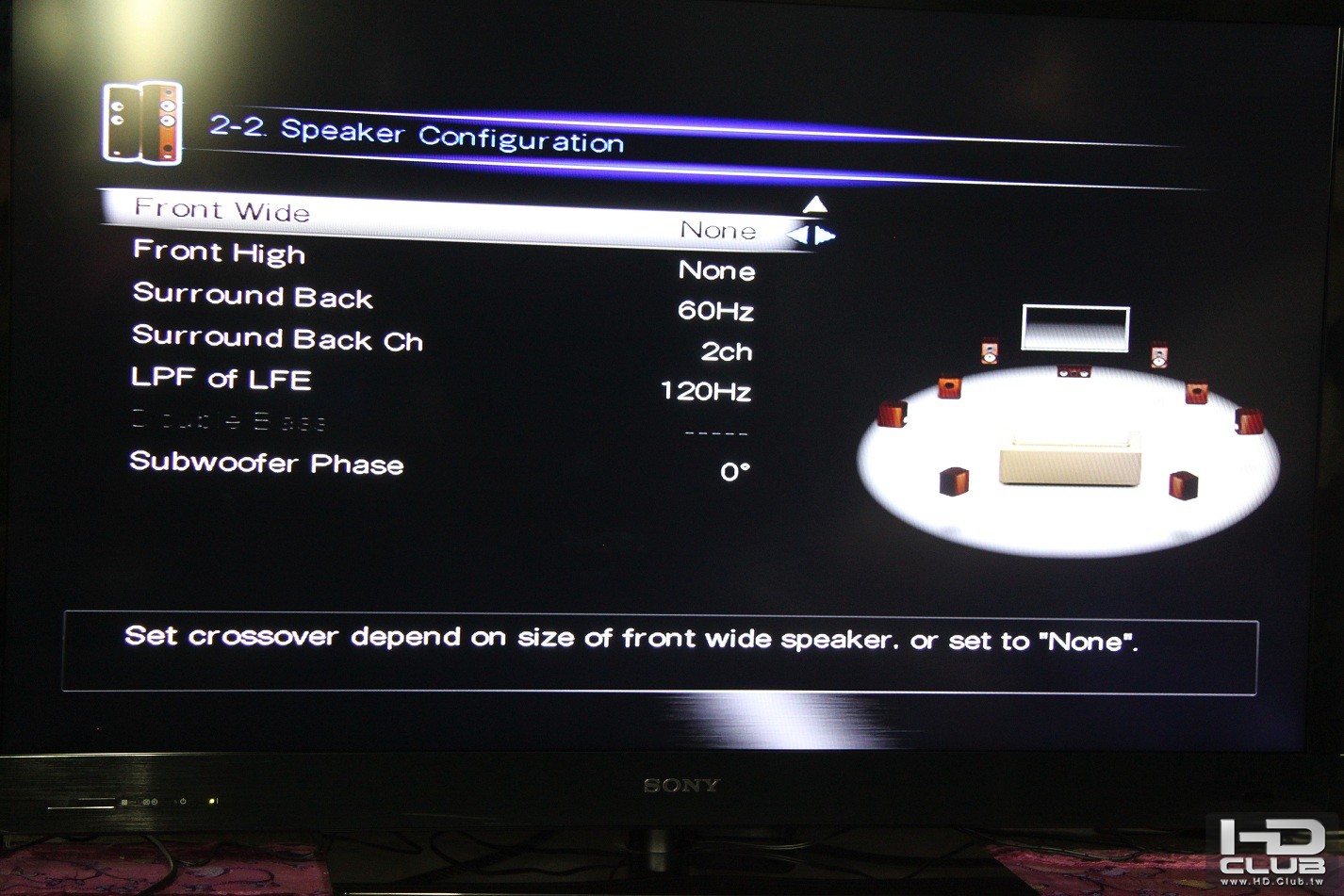

後來我把~不知道這樣有沒有什壞處
front   80-THX
center  80-THX
surround  80-THX
surround back 80-THX
有人所直接全部設定80Hz~應為聽說這樣才有THX的標準所以我就這樣設定

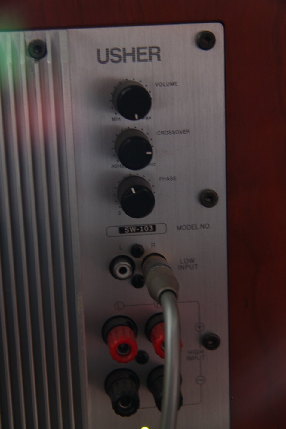

重低音調整
VOLUME 幾乎轉到底部轉到底在測試重低應會沒辦法到80THX轉一半只有60-65左右(不知道這樣設定有沒有錯誤)
CROSSOVER 30HZ~~~~200HZ也轉到快底了大約170-180HZ(不太會調整)
PHASE 0~~180c~~這是向位嗎也有轉~
重低音還真的不知道該怎調整會比較好就是幾乎都轉到快底了(請高手指點一下謝謝)

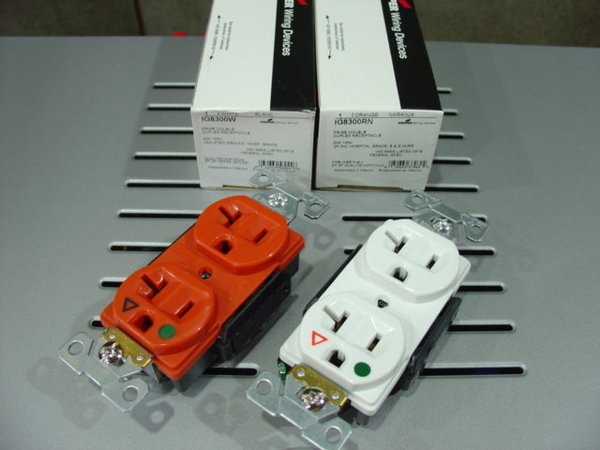

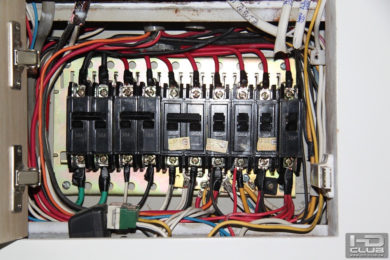

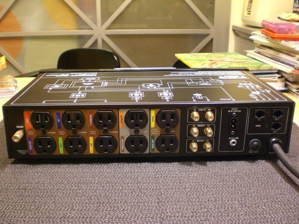

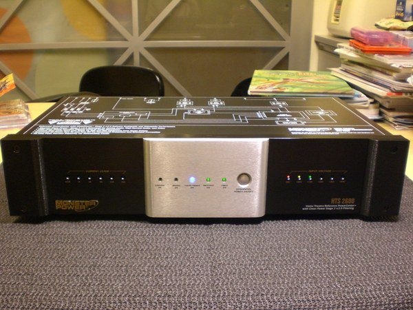

3.電源插座友想要改COOPER IG8300 RN*3個 在網路上有看到MonsterCenter HTS-2600 電源供應中心
請問我要花錢買(COOPER IG8300 RN*3個)好還是說買1個+上(MonsterCenter HTS-2600 電源供應中心)
這2種效果哪個p/c值高~總電箱電源沒有很好不知還有別種更好的建議嗎
有看到更高等的2萬多2手的

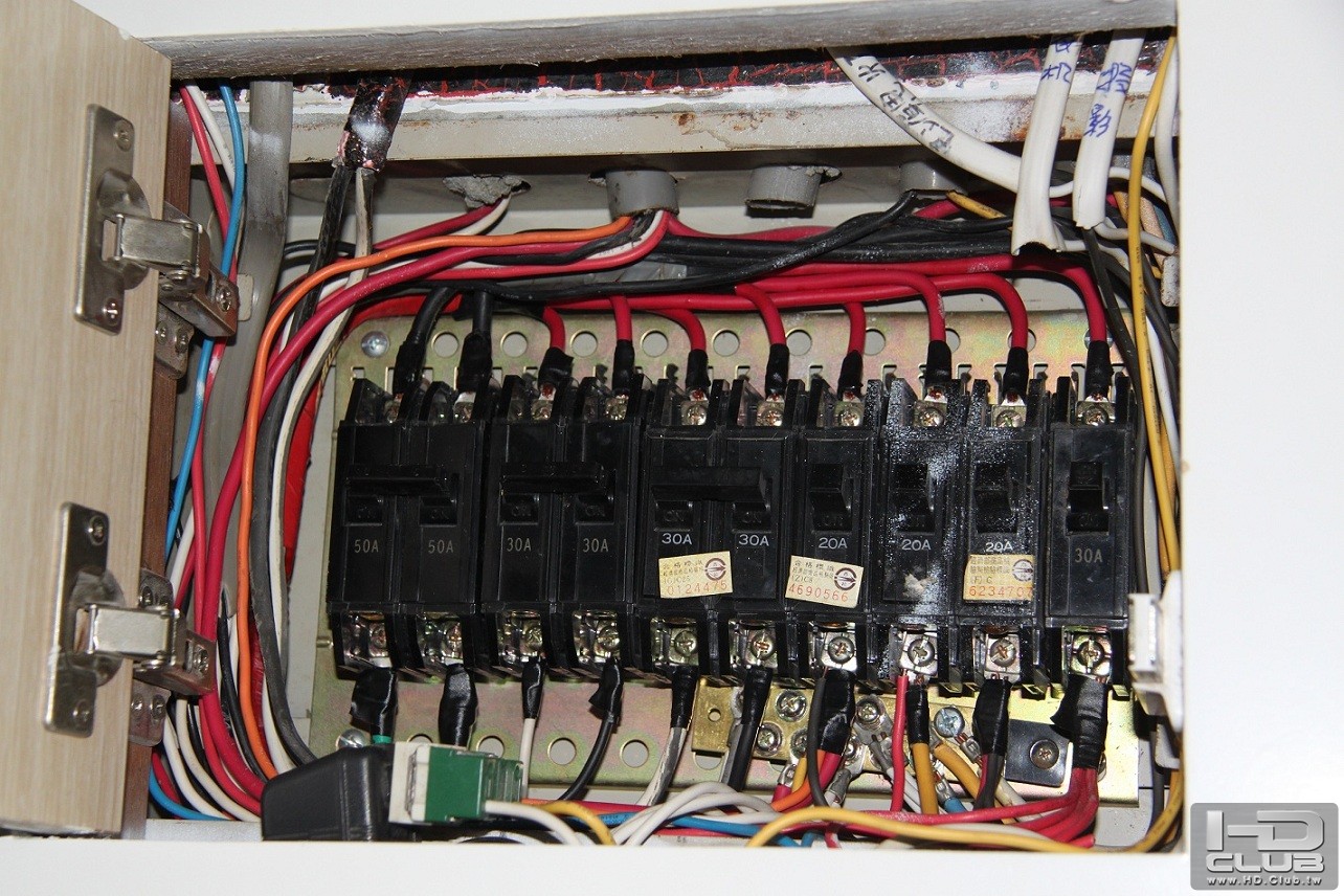

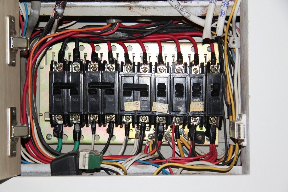

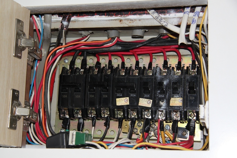

ps.家中總電箱2年前有小重整理過但沒有像玩家級用的高檔漂亮(客廳所有接電視擴大機電腦插座都有重拉換新線除了NFB沒換新+其他房間的線沒換新)

聽說有些東西不能接在濾波器有的可以小弟如果購買(MonsterCenter HTS-2600 電源供應中心)可以直接通通插上去嗎
不知道會不會用電量過大~(MonsterCenter HTS-2600 電源供應中心)不知道能不能負荷

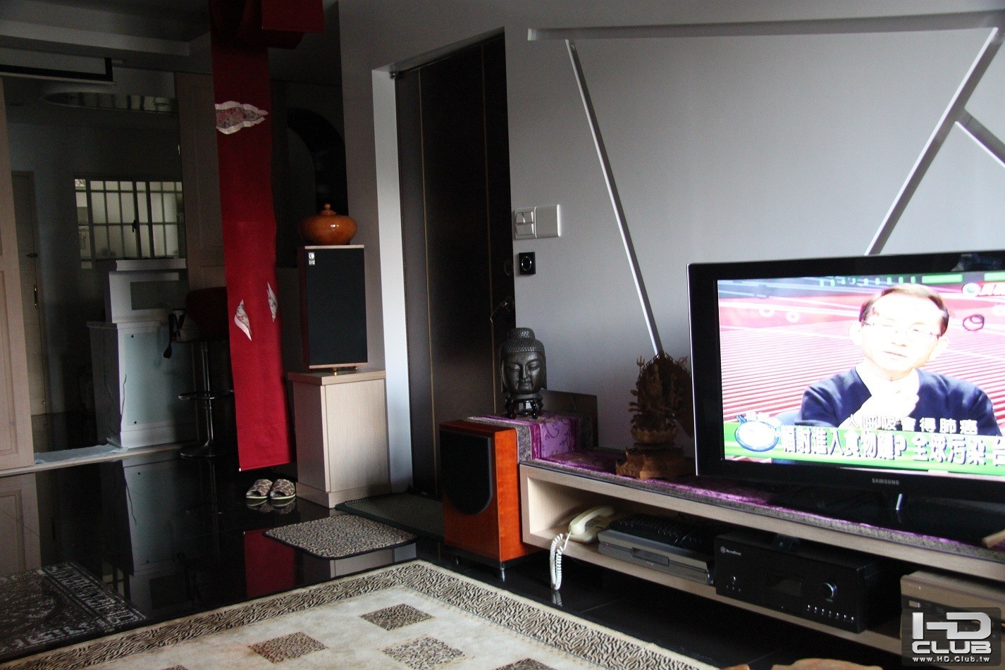

發表於 2012-1-15 23:24:16 | 顯示全部樓層
感謝分享
很漂亮的客廳
終於看到INTEGRA/ONKYO的設定選單才確定所有喇叭端子應該可同時輸出
雖然真實後級模組還是只有七組

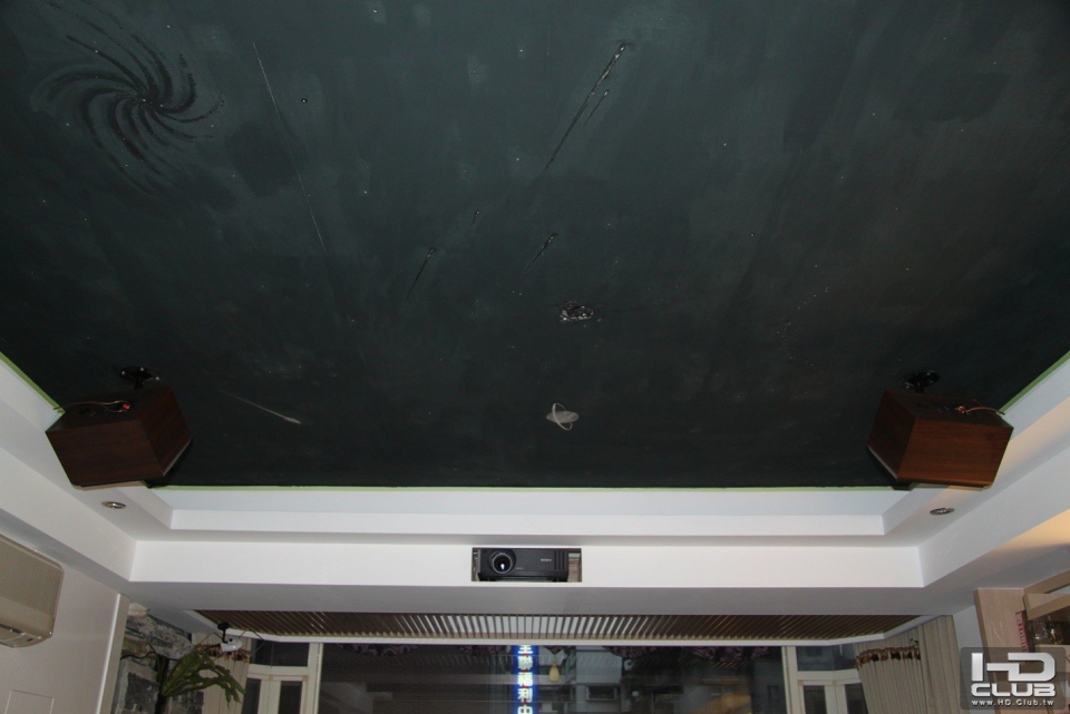

左右環繞喇叭在聆聽位置由前往後發聲有點怪怪的
會有定位上問題吧
或者聆聽位置該移往前到茶几前方
 樓主| 發表於 2012-1-16 16:18:57 | 顯示全部樓層
cnnd 發表於 2012-1-15 23:24
感謝分享
很漂亮的客廳
你好~請問你是說人因該座在泡茶的前方有就是地墊那位子嗎
(左右環繞喇叭在聆聽位置由前往後發聲有點怪怪的)<-所以人在聆聽位置
因該是坐在左右環繞中間後面才是後置喇叭這樣說對吧~
當初只有5.1聲道所以天花板+2隻是後來加的也只能加在那^^~
謝謝你的指導~小弟慢慢學習中
發表於 2012-1-16 17:57:16 | 顯示全部樓層
是的
左右環繞應該就在左右兩側
頂多再稍微往後一點
dts還是dd的標準是每個聲道對聆聽位置夾角都一樣
不過看到擴大機的speaker pattern畫的跟你的配置一樣
難道是照擴大機的speaker pattern安裝天花板那兩支?
 樓主| 發表於 2012-1-16 22:26:26 | 顯示全部樓層
cnnd 發表於 2012-1-16 17:57
是的
左右環繞應該就在左右兩側
頂多再稍微往後一點
不是唷~在還沒有這台擴大器我就這樣裝了~之前是5.1多2支喇叭該7.1就只能裝在天花板但可能也是有看到別的圖片所以才會這樣用吧~其實我也忘了~裝上去也不能改了~因為都挖好洞了不能再挖了~所以以後要看電影就往前座一點吧~謝謝你
