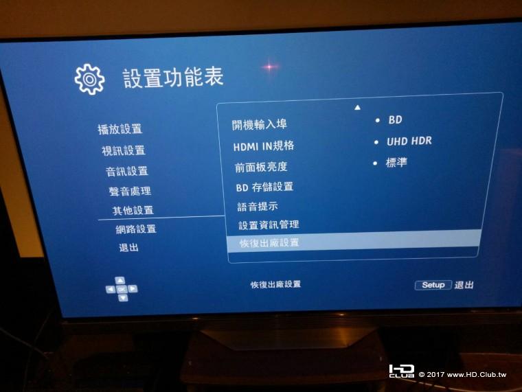

                本人電視是支援Dolby Vision的,請問203設定上,在"HDR","色度空間"和"色彩深度"
        上需要那些必要設定嗎?
您好:
  建議這兩項參數都設為自動 , 謝謝!!

  建議這兩項參數都設為自動 , 謝謝!!
謝謝!
是"HDR","色度空間"和"色彩深度"....三項都設成自動?
發表於 2017-11-10 12:03:11 | 顯示全部樓層
小教官 發表於 2017-11-10 11:26
謝謝!
是的 , 謝謝!!

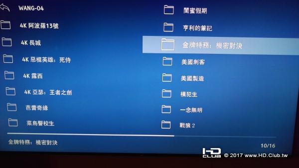

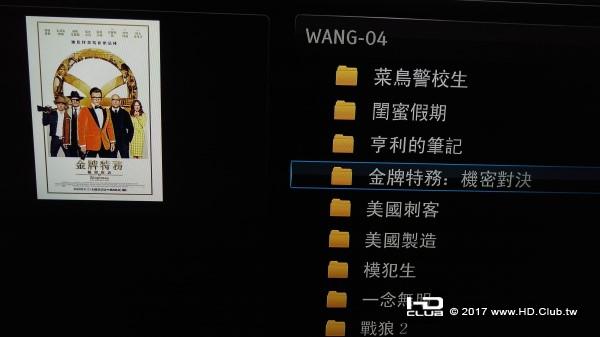

請問203的影片目錄可以改成像103D的影片目錄有顯示海報的功能嗎?
203影片目錄
203影片目錄
發表於 2017-12-8 18:40:18 | 顯示全部樓層
wang5012 發表於 2017-12-6 00:01
您好
目前203播放硬碟的影片無法像10系列會顯示預覽的功能,但203播放硬碟的音樂可以有類似海報牆的功能,您可在進入音樂選單後到右上角,選擇專輯,會有類似海報牆的功能。
