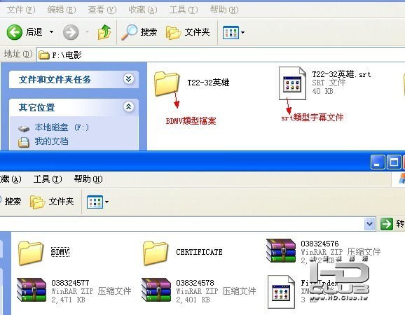

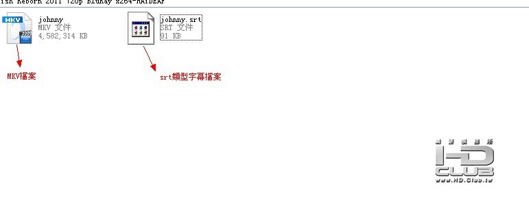

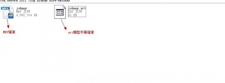

TS、MKV、M2TS等類型檔案外掛字幕時, 是否需與檔案名稱一致? 如:aa.ts, aa.srt, 是否需與資料夾名稱一致. 外掛裝置為外接式硬碟.

TS、MKV、M2TS文件外掛字幕必須與電影檔案命名一致。
如:
MKV檔案
BDMV檔案

謝謝指教.
我想應該是這樣的.
只是一直出現亂碼.
再試試看了.

會出現亂碼可能srt字幕不是ANSI格式 (UTF-8或Unicode)
用記事本開啟後另存新檔改成ANSI格式應該就可以了

謝謝 Jasonbin & mattkuo 2位的指點.
現在字幕可以正常顯示了.
接下來就是把錯誤格式的字幕改正了.
