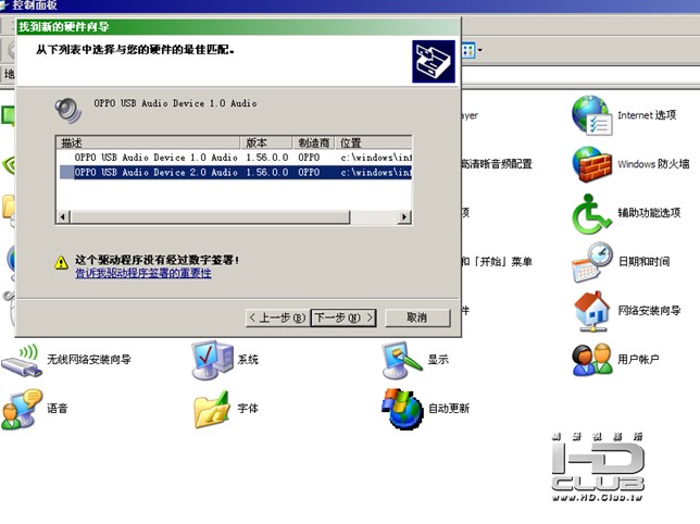

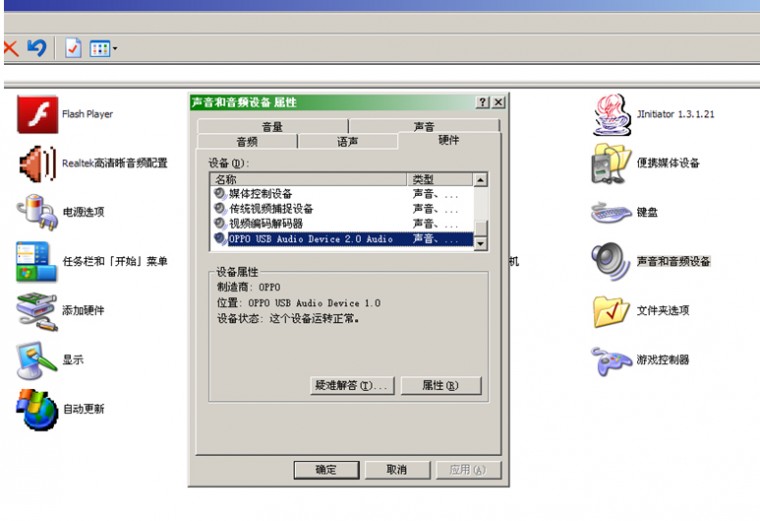

USB DAC 軟體驅動安裝說明
一、 Windows系統電腦(XP, Vista and Windows 7)
1、在OPPO官網下載新韌體,點擊下載(放入一個連結)。

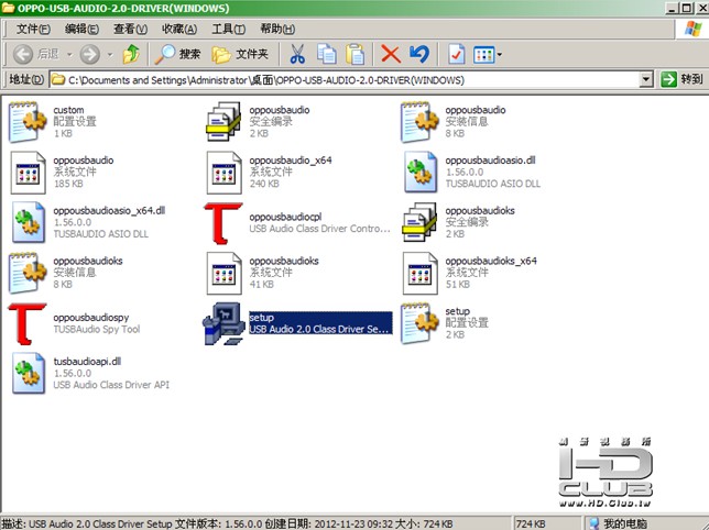

2、解壓下載的套裝軟體,按兩下“setup”,按照提示順序安裝好驅動軟體。
3、將一根TYPE A~TYPE B的USB線分別連接電腦和播放機,將播放機開機,電腦會找到並提示選擇安裝“OPPO USB Audio Device 2.0 Audio ”

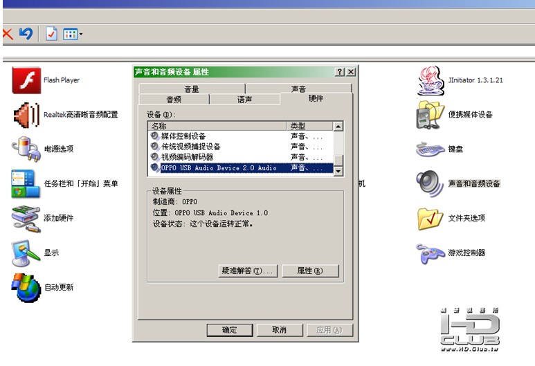

4、在“控制台->聲音和音訊設備 -> 硬體”選擇 “OPPO USB Audio Device 2.0 Audio ”

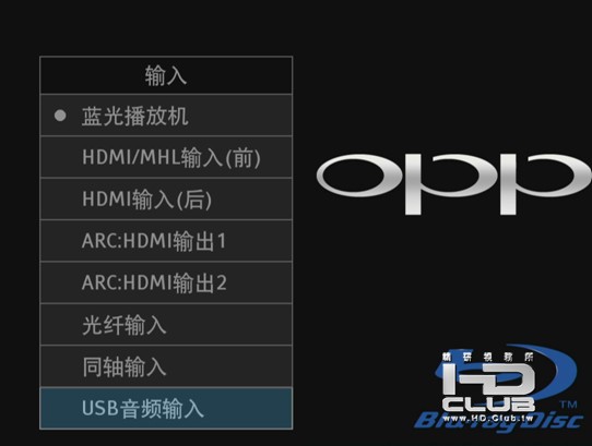

5、點擊遙控器“INPUT”選擇“USB音訊輸入”
6、在電腦上進行任何操作,相應的聲音就會通過撥放機傳出

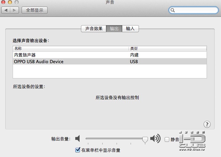

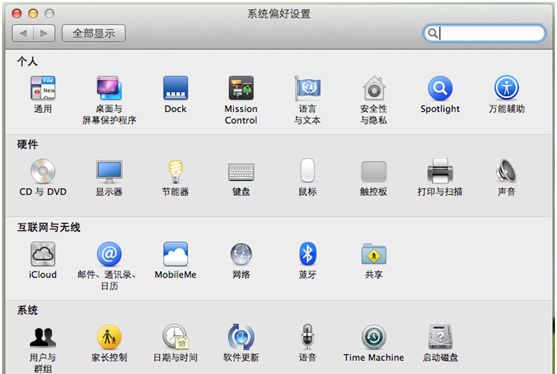

7、 對於MAC電腦沒有安裝驅動需求,同樣將一根TYPE A~TYPE B的USB線分別連接電腦和播放機,將播放機開機,然後"系統偏好設置-> 硬體-> 聲音->輸出"選擇 “OPPO USB Audio Device”打開iTuns即可播放影音了。
8、目前沒有Windows 8 和 Linux系統的可用驅動軟體。

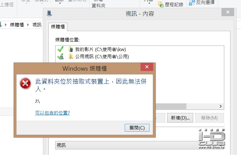

請問一下,我的是oppo 103, 桌機OS是 windows 8 ,有照官方說明,掛完虛擬光碟,設成AVCHD資料夾,在共用設定是設定成everyone,和所有桌機的帳號都可以讀, 但win8媒體櫃不能加入"可拆卸裝置",所以光碟機無法加入Media server 的媒體櫃分享,其他檔案都可以,103也不用密碼就可以進入使用,而當"網路芳鄰"file server時(SMB),Local可以看到設定的AVCHDe共用資料夾分享,從同網域別台NB(windows 7) 也可以看到和讀檔,還不用密碼,但oppo 103進視訊目錄就是要求輸入帳密,不管怎輸入還是不行,當設定成需要密碼時,兩台(103,nb)都不行,
請問要怎麼設定才能讓103可以讀到桌機虛擬光碟的AVCHD資料夾?

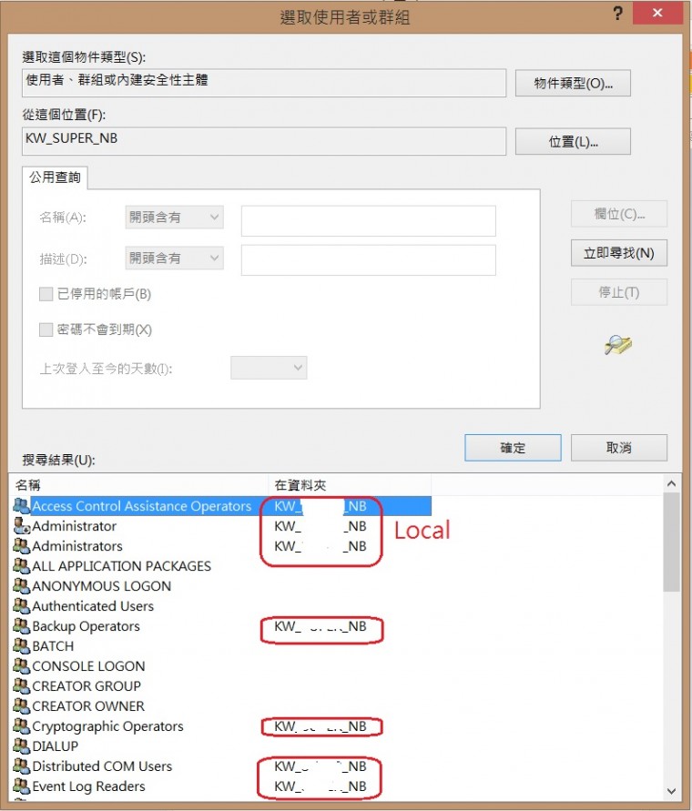

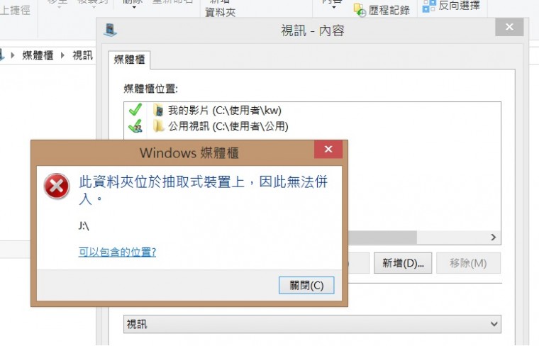

本文章最後由 kilowind 於 2013-1-29 13:30 編輯
剛剛我又試了很多次,總結補充如下:
1. 使用 windows 8 media sever 的媒體櫃加入虛擬光碟時,跳出視窗顯示 ---不能加入"可拆卸裝置"---,所以光碟機無法加入媒體櫃做分享

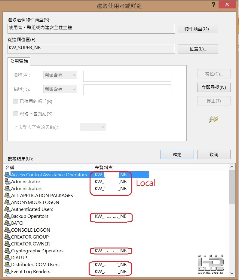

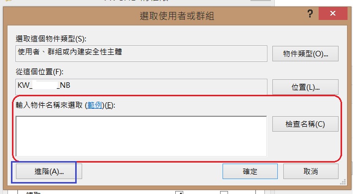

2.當本機(假設A機)做網路芳鄰走SMB時,共用資料夾權限設定有 everyone時,在本機及另一台NB,都可以看到使用這個虛擬光碟的avchd目錄及內容,還不用設定帳密,但oppo 103卻無法不輸入帳密登入,輸入資料夾權限設定有登記的所有帳密(都是A機的)也都無法登入
3. 當本機(假設A機)做網路芳鄰走SMB,共用權限設定取消everyone時,選擇可以登入讀取的帳號時,只有本機的帳號,及一些特殊帳號可以選,但不管選哪一個,在oppo 103, 另一台NB都無法登入,!
請問到底要怎樣設定 ,oppo 103 才能播放 BD iso檔?
圖片如下,圖片一選擇進階,到圖片二不知道要選哪一個?
用所有本機Local 的帳密,或不填,oppo 103還是無法登入!!!

發表於 2013-1-29 16:48:40 | 顯示全部樓層
kilowind 發表於 2013-1-29 09:13
最後我是直接用 PS3 Media Server,加入分享後,可以看到虛擬光碟X槽(有設定,因為是走stream output,所以看 ...
1. OPPO 103/105 走samba協議跟 MSN衝, 所以要走網路芳鄰撥放要把MSN 移除
2. 小弟是在帳號管理員處設一個帳號跟密碼(例如:1234) , 然後電腦也要用此帳號(1234)登入(我是沒用everyone 或administrator 登入過, 理論應該是ok), NAS 則是共享資料夾要開放(1234)權限,
電腦再照掛虛擬光碟的方法,掛好ISO後取名AVCHD,NAS也是這樣,最好是該iso檔所在處也開放共享,然後103/105只要輸入一次帳密記住後以後就輕鬆連上NAS跟電腦撥放了~
要換片時就對想撥的iso檔點2下,電腦會自動掛載, 103 立即可以撥放 , 換片不到3秒~
有問題就討論看看~畢竟每個人的電腦狀況不太一樣@@

發表於 2013-1-29 23:50:48 | 顯示全部樓層
kilowind 發表於 2013-1-29 00:45
剛剛我又試了很多次,總結補充如下:
1. 使用 windows 8 media sever 的媒體櫃加入虛擬光碟時,跳出視窗顯示 - ...
我剛搞定了,原來還是MSN沒移除掉的關係,你去控制台─程式集,裡面的解除安裝程式,你看一下你的程式清單裡有沒有一個叫做windows live program之類的名稱,把那個叫出來解除安裝,移除之前裡面你會看到MSN的程式,就是它搞的鬼@@。我把它移除掉再重新連線,KEY 入帳密,解決了  ^^
