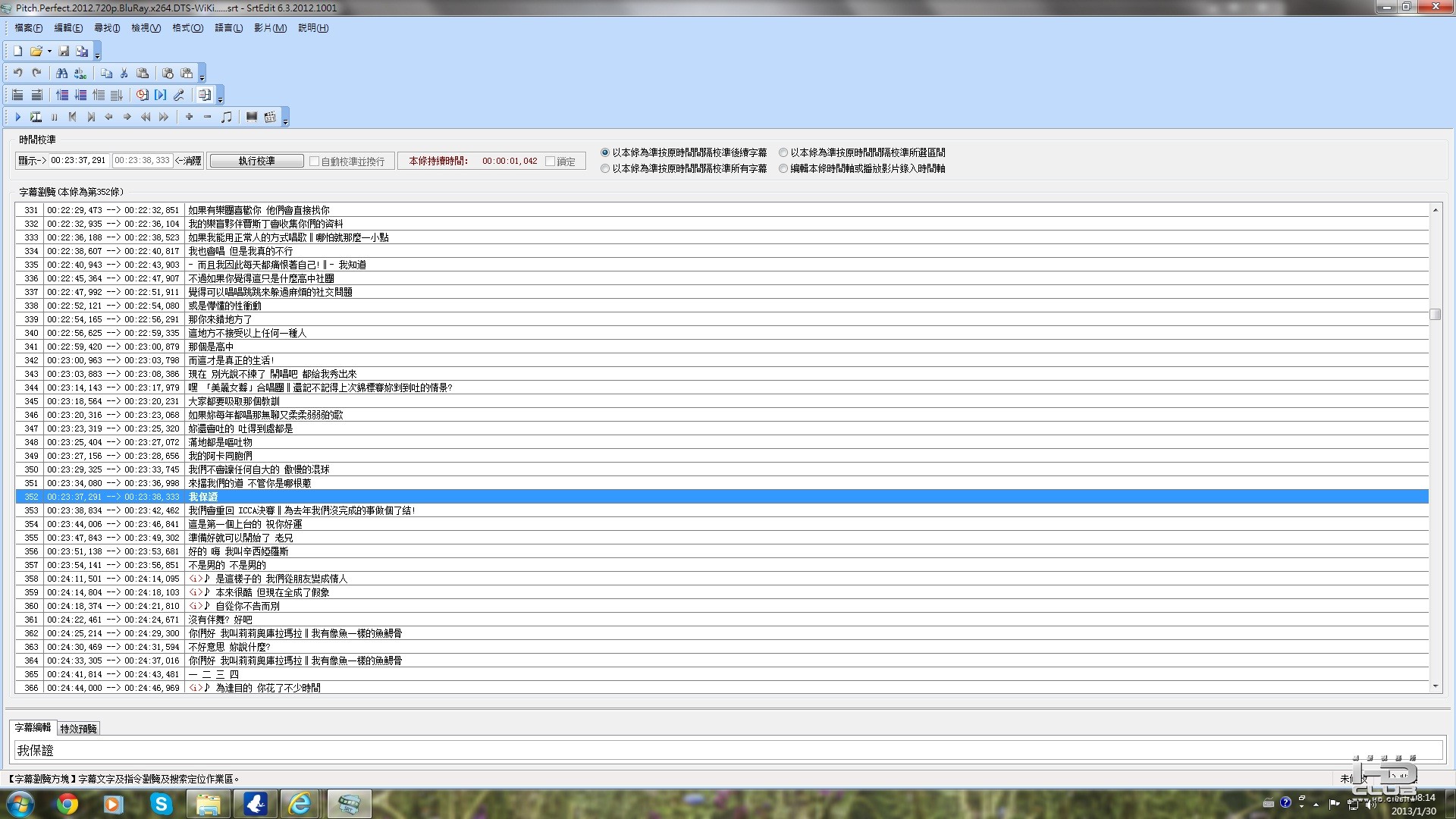

我遇的情形若是亂碼就好了,奇怪的是,在播到中途時,會完全突然消失字幕,用srtedit軟體去檢視消失字幕的時間碼,完全是依ansi-big5的編碼,且也沒有任何的特殊字元!我有下載的二個完全不同的字幕檔,這都是對應我要看的影片,但很神奇,這二個不同的下載字幕,都在同一個時間碼就完全突然消失無法出現,若用電腦的任何一個影音播放軟體,卻都可順利的播完字幕,我也希望是如你所說的是有字元碼錯誤可以有亂碼出現,這樣的情形反而好故障排除及debug,HITONY謝謝您!

大大所言的,應有可能!我再試試檢查。
字幕是在這兒搜尋的,歌喉讚字幕,一定會在23分左右消失字幕!

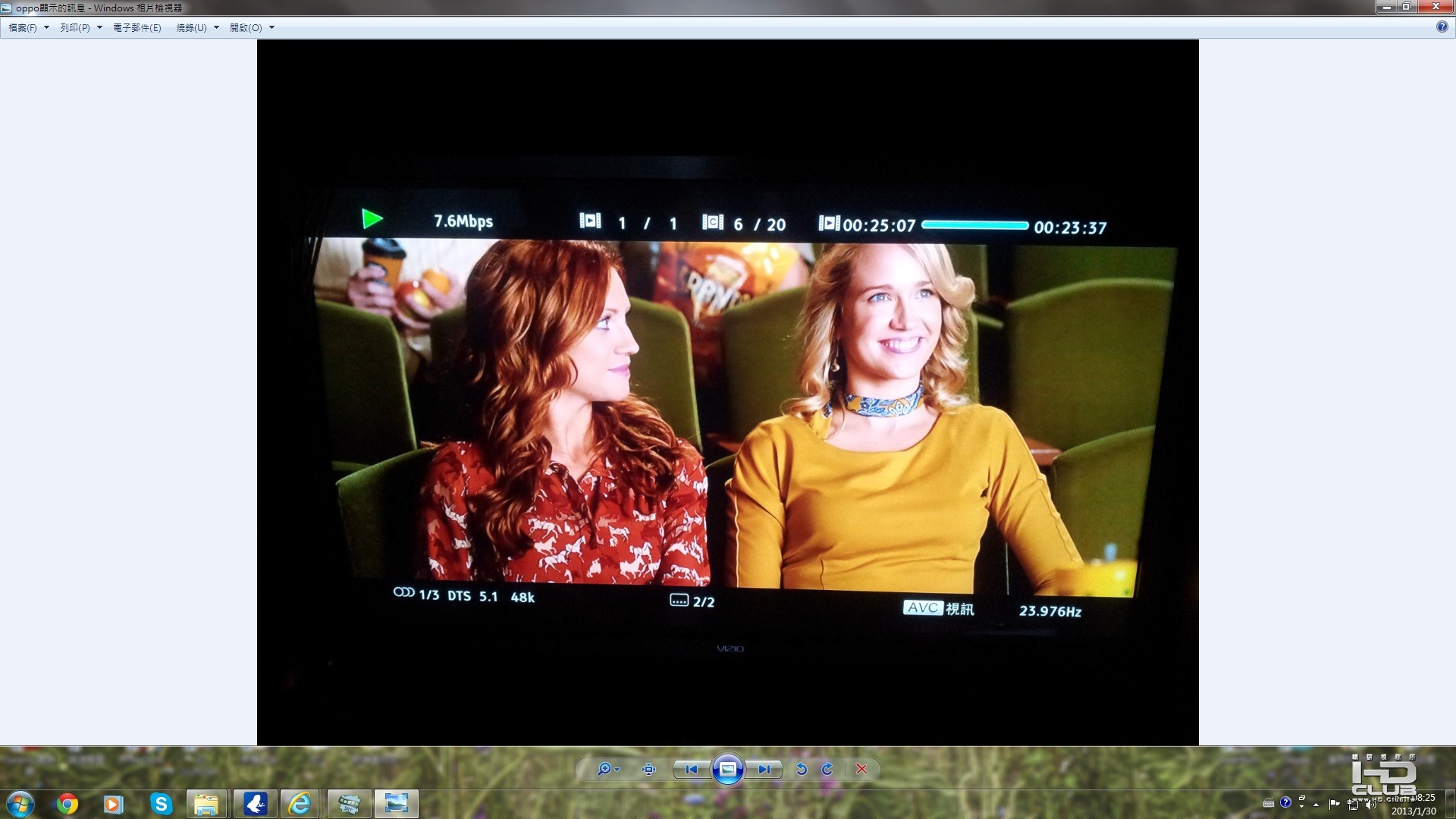

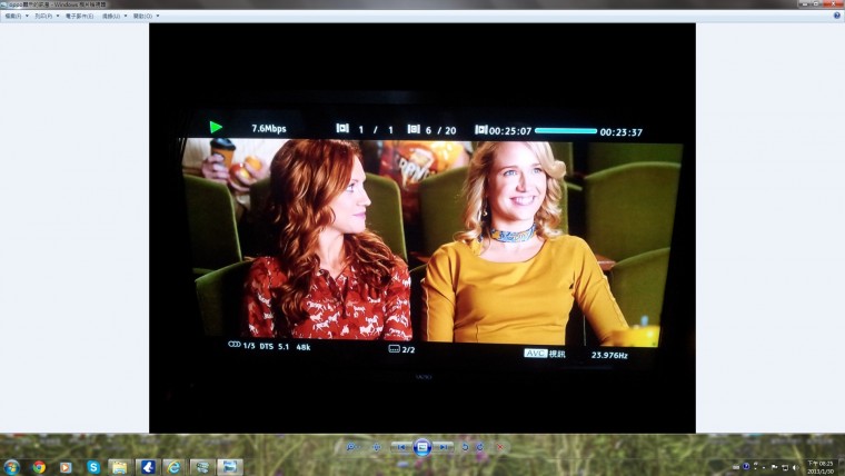

本文章最後由 hanks-111 於 2013-1-30 20:37 編輯
OPPO103顯示的歌喉讚影片資料
OPPO103顯示的歌喉讚影片資料
mhtsai 發表於 2013-1-30 16:48
我沒用過103,但用過93(1219韌體)及其他的高清播放機
感覺外掛字幕會出現問題的情況
大多是字幕本身沒按 ...
時間點就是固定在00:23:37,291時,字幕就不見了!
在oppo103顯示資料本片才只23分37秒,剛好是字幕消失的時間點,但片子仍在23分37秒後,仍可持續下去,如照片資料播到25分07秒,未在23分37秒時,就應斷片了,卻是斷了字幕顯示!(此片可正常播到1小時五十多分後結束

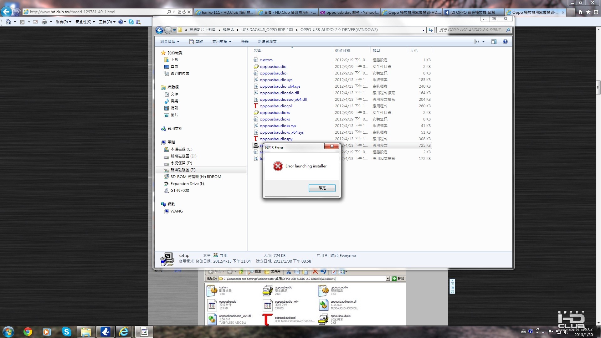

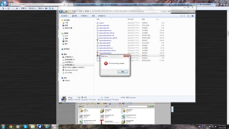

發表於 2013-1-30 21:05:09 | 顯示全部樓層
OPPO 發表於 2013-1-25 18:19
USB DAC 軟體驅動安裝說明
一、 Windows系統電腦(XP, Vista and Windows 7)
無法安裝訊息
無法安裝訊息
oppo-103是否不能安裝usb-dac軟體功能呢?
發表於 2013-1-30 21:10:09 | 顯示全部樓層
hanks-111 發表於 2013-1-30 20:24
在oppo103顯示資料本片才只23分37秒,剛好是字幕消失的 ...
字幕沒有問題.mkv檔有問題 ,轉貼 他人文章(凡是用新的MKVToolnix 5.90版本封装的MKV都有这个问题
临时解决的办法: 将MKV文件用MKVToolnix 5.90以下版本(比如4.00)重新Remux一遍就可以了。)
我試過可以解決正常播放.

發表於 2013-1-30 21:57:30 | 顯示全部樓層
sam 發表於 2013-1-30 21:35
103 應該沒有 USB-DAC 的功能吧
怎會裝得上呢?
原來2013新機,只有105機型可以有的功能喔!

發表於 2013-1-31 11:07:57 | 顯示全部樓層
怎會裝得上呢?
親愛的用戶,您好
USB-DAC只有支援  BDP-105
感謝您的支持與愛護~~~
