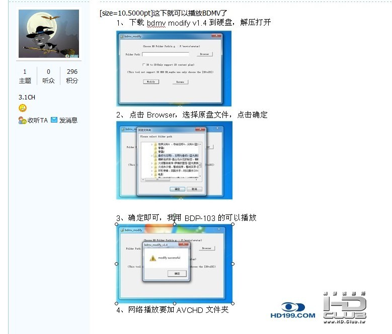

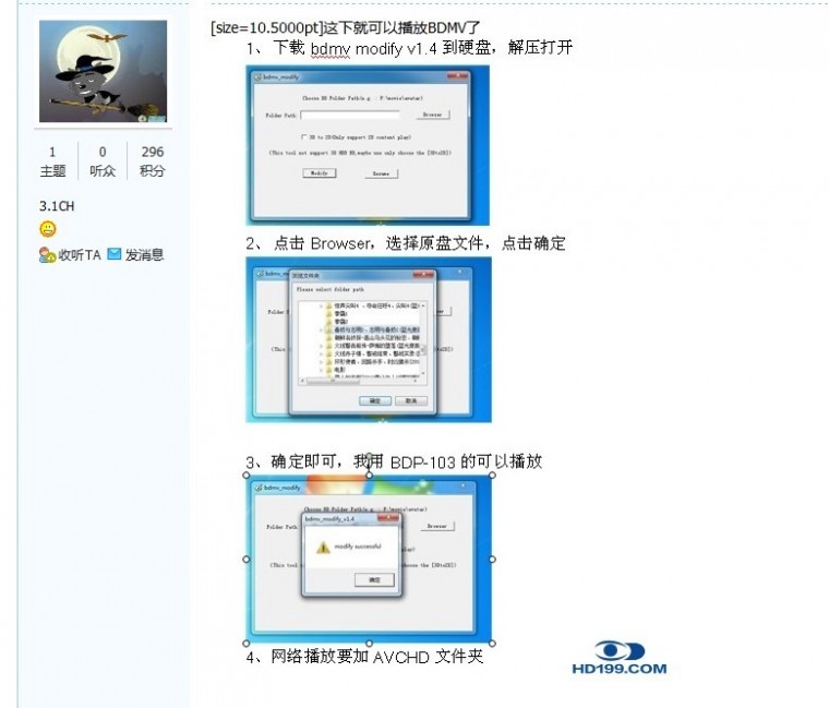

首先,上述用法正確嗎?另外己知讀/ BDMV文件/ ISO文件/的功能即將取消,現在發此文,不知用意為何?
發表於 2013-4-23 13:46:07 | 顯示全部樓層
本文章最後由 jjwind 於 2013-4-25 15:17 編輯
相信各位網兄都知道OPPO 即將更新新版韌體
新版韌體改善了不少bug,也新增了不少功能
相關新韌體介紹如下連結
就不再贅述
相關高清檔案說明連結
http://www.hd.club.tw/thread-157835-1-1.html
官方新增功能連結
http://www.oppodvd.com.hk/support.php?tab_id=1
但相信大家也知道更新韌體後BDMV將無法撥放
真是兩難@@
不過目前於對岸論壇有看到破解BDMV的方法
下載下面的小程式選擇要破解的BDMV檔案按 "確定"
OPPO 就可以讀取BDMV
另對岸論壇有謠傳會有downgrade韌體程式 , 未來iso檔也有機會以此方式支援
只能靜觀發展了!
BDMV破解小工具連結
http://www.sendspace.com/file/w72cli
