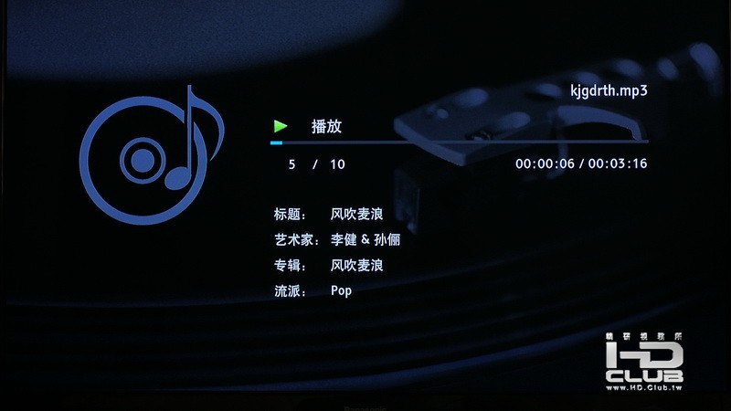

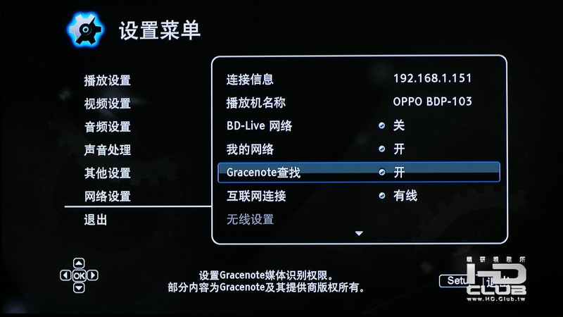

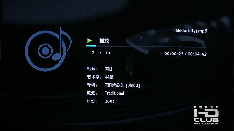

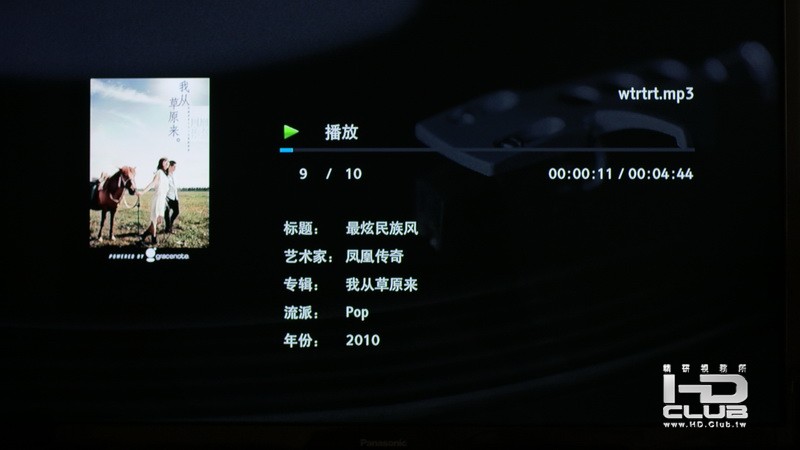

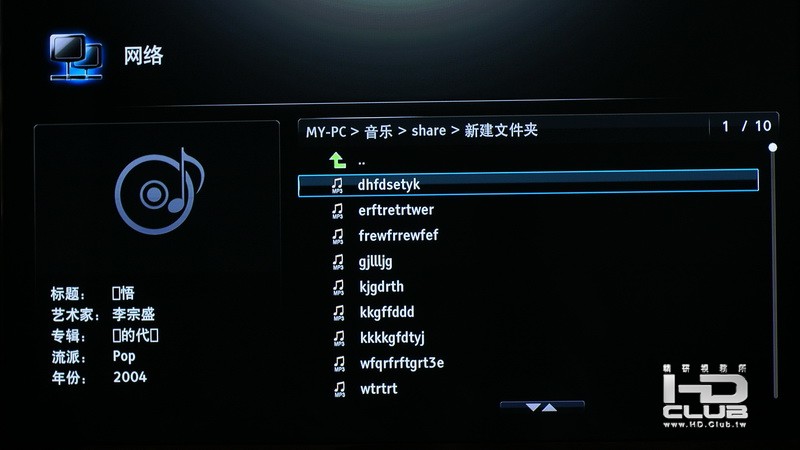

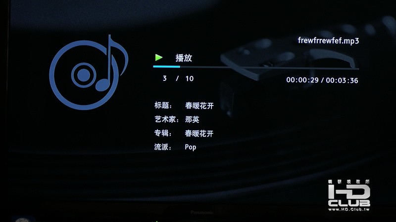

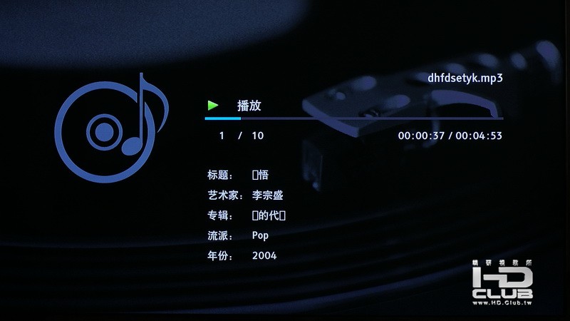

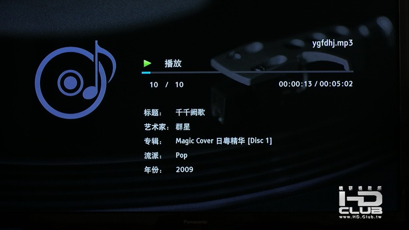

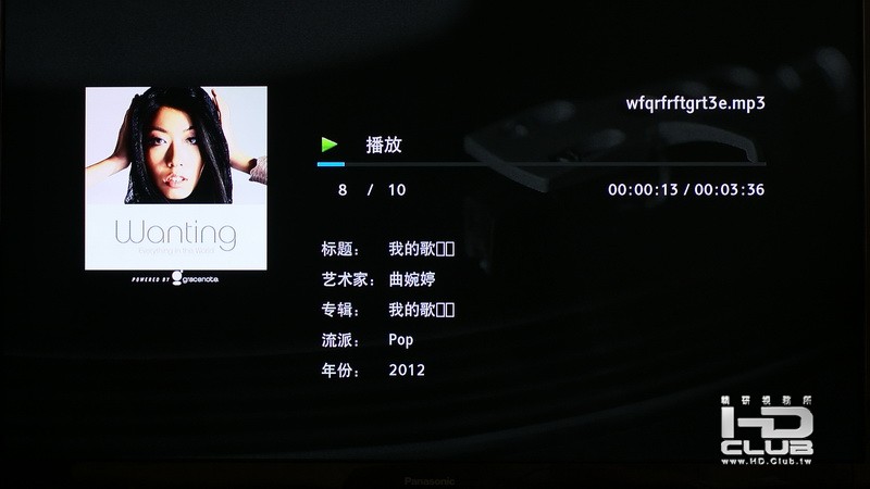

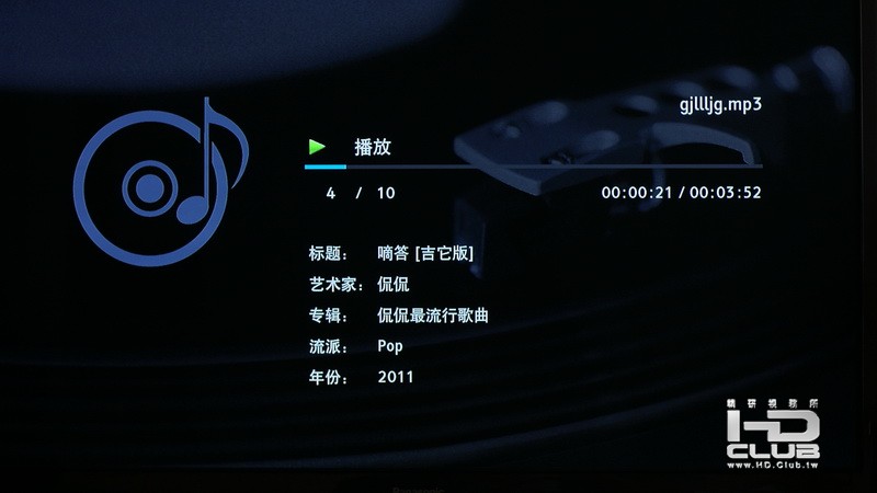

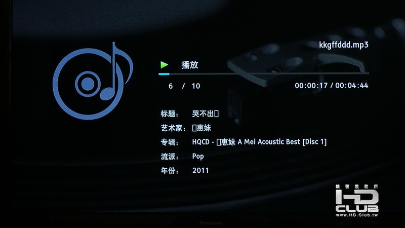

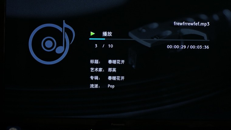

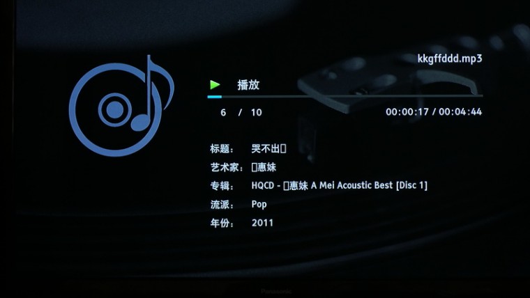

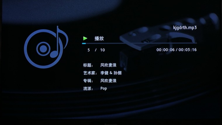

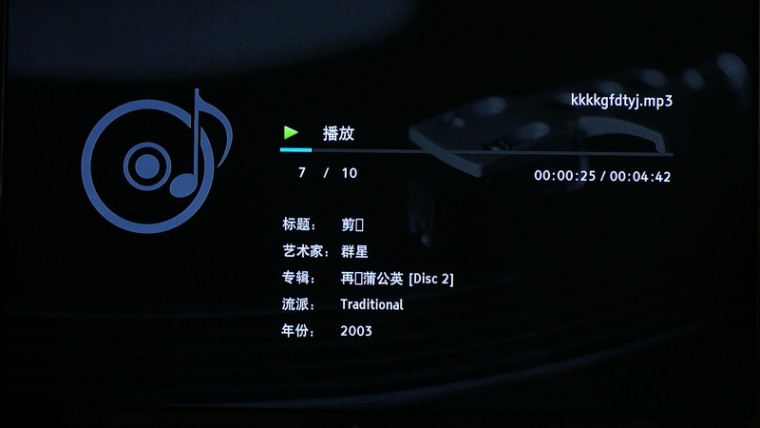

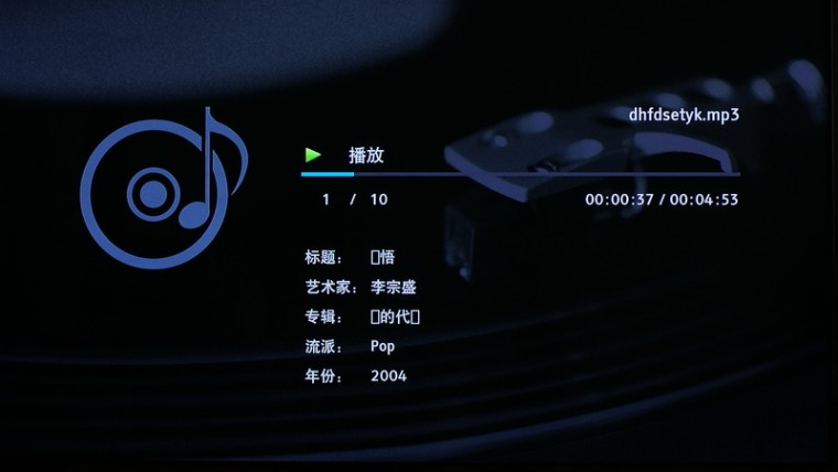

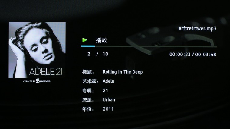

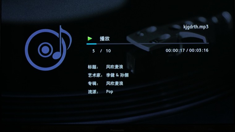

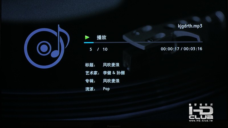

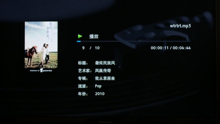

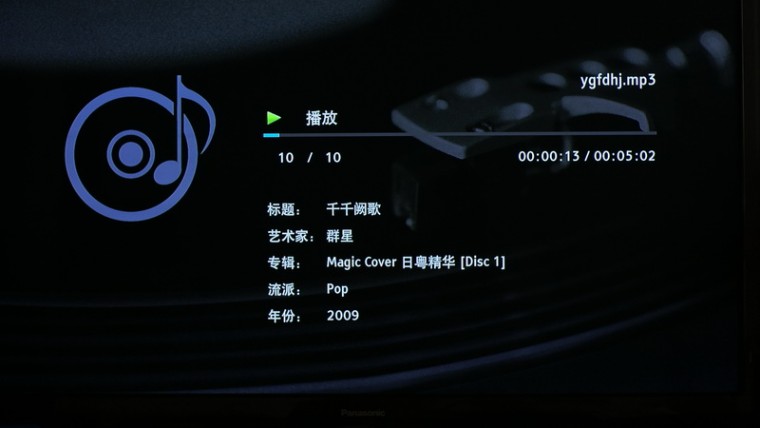

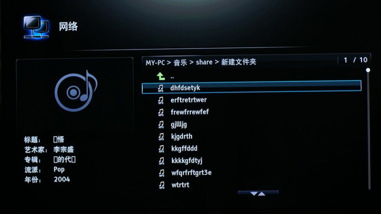

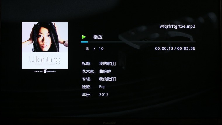

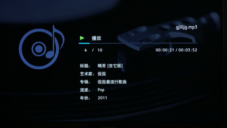

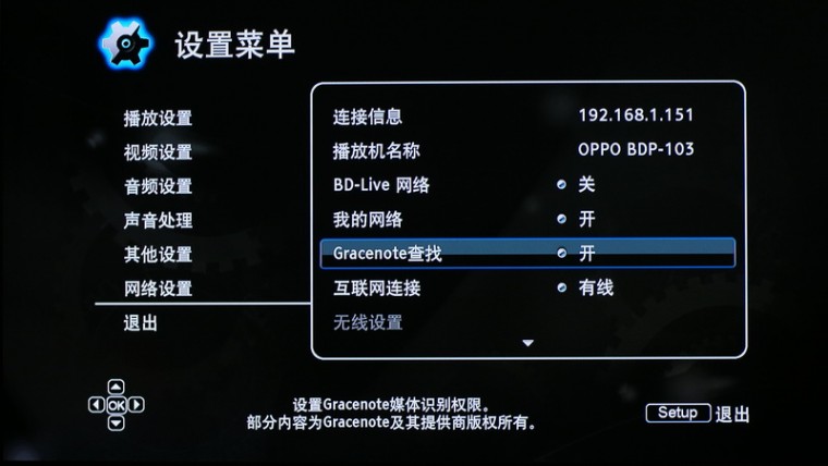

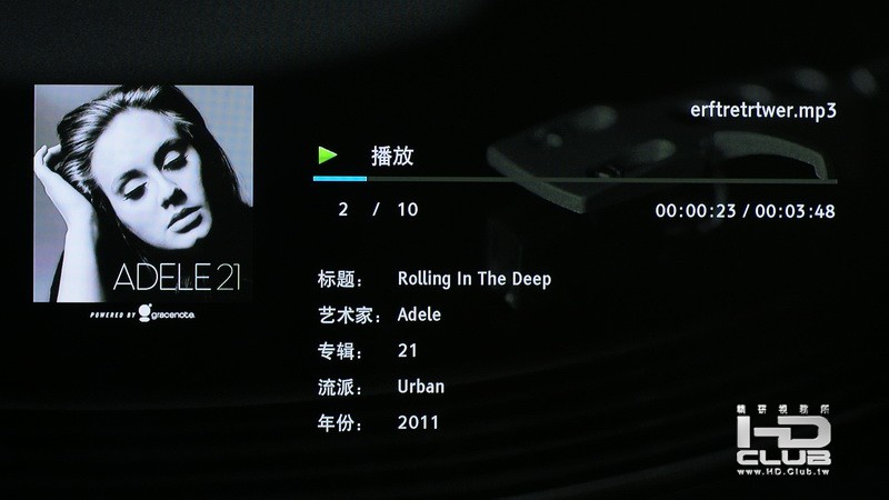

GRACENOTE互联网在线检索曲目实战
在百度下载MP3,修改文件名,删除TAG,换名穿马甲,照样认出真身

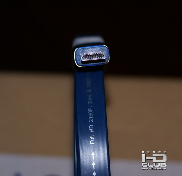

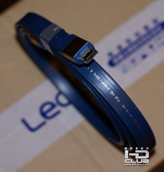

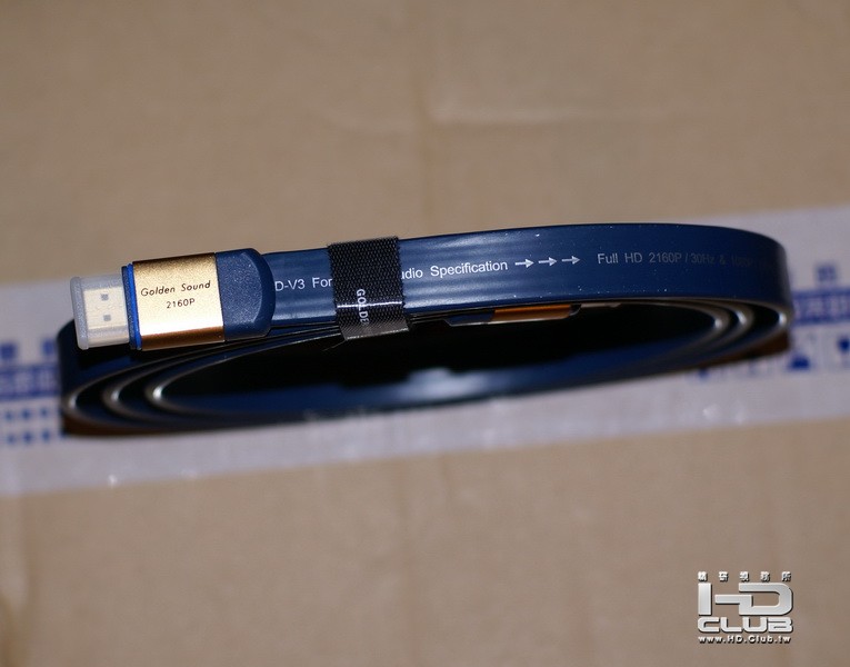

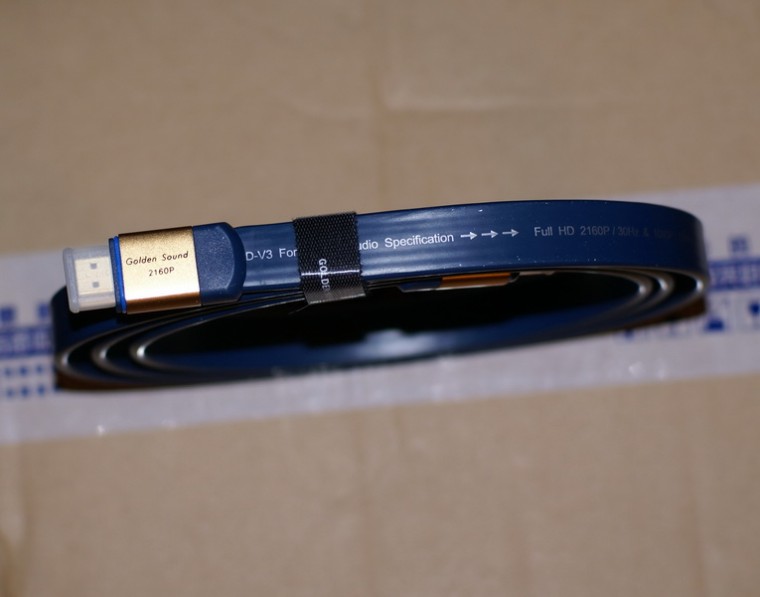

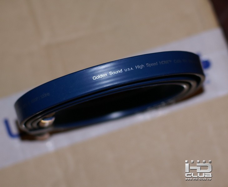

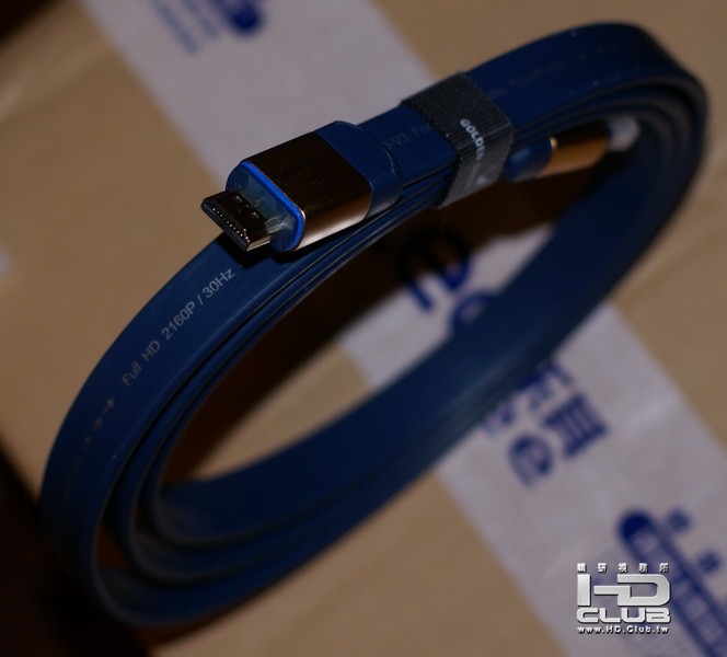

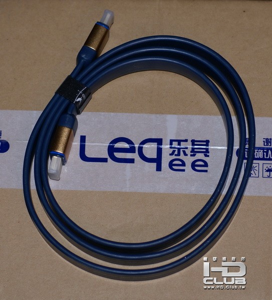

OPPO原厂的HDMI赠品线(Golden Sound HD-V3 4K HDMI,非随机线,厂家促销时专用)

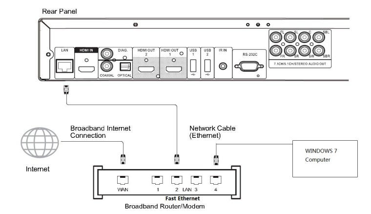

OPPO BDP-103在不同网络设备下流畅度播放测试及配置建议
有了OPPO BDP-103可以网络播放SMB协议共享下的BDMV资源,由于还比较喜欢3D片源,所以选用固件版本BDP10X-38-1220,固件版本BDP10X-50-0323B虽然可以通过变通的办法网播,但是目前对于3D的资源还无办法支持。

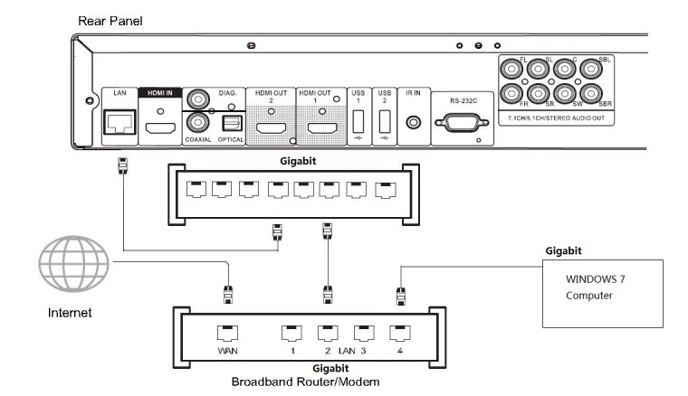

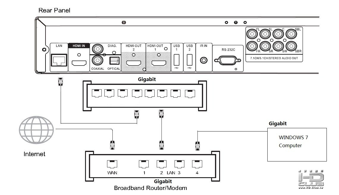

昨天通过OPPO BDP-103网络播放2D BDMV非常流畅,也就没注意网络设备的情况,今天播放2D片源还是非常正常,但是在播放3D ISO(需要虚拟成光驱)有点卡,播放到另外一部3D,几乎没正常的流畅的片段。下面是网络设置情况:
OPPO BDP-103为百兆网卡,连到一个千兆8口的交换机,千兆交换机与路由器互联,路由器的内网口为千兆,电脑运行WIN 7,电脑网卡为千兆连到路由器的千兆口。

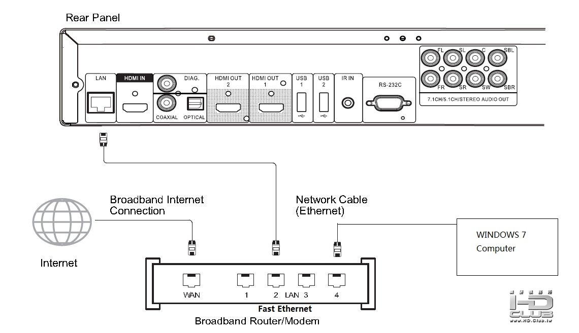

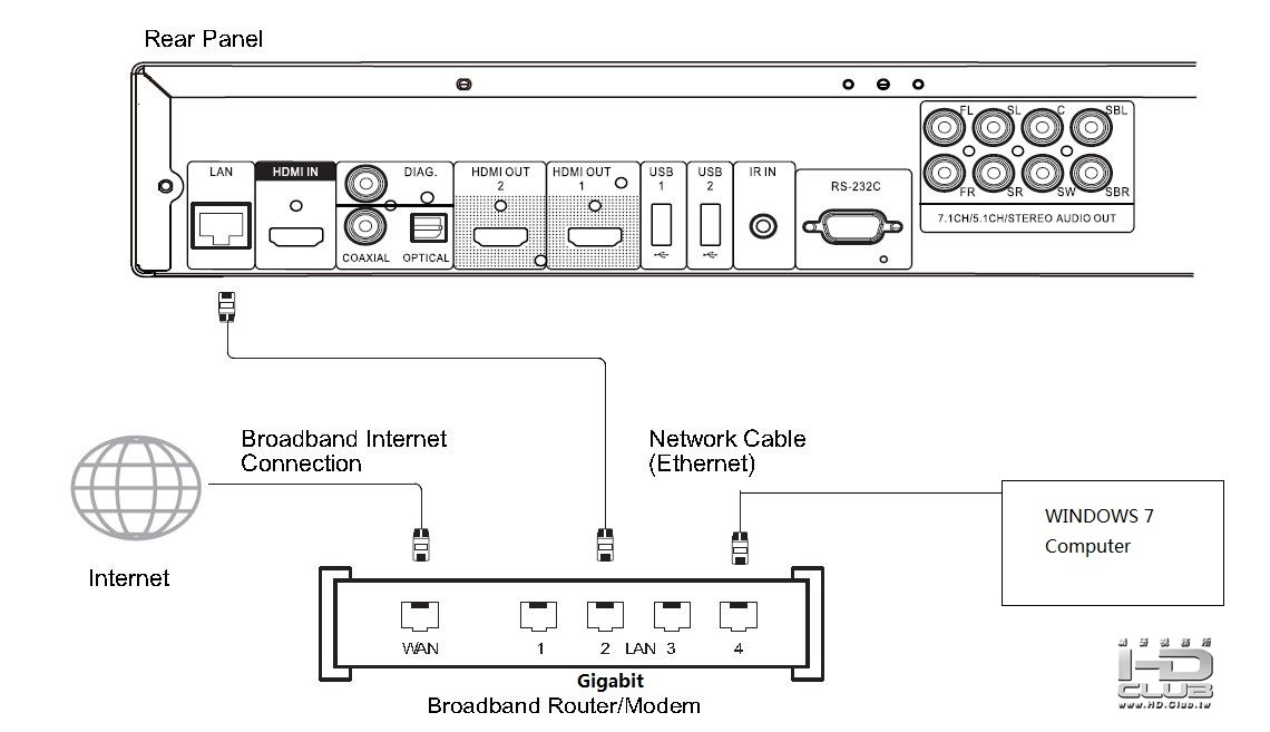

想到是否是8口千兆交换机的问题,就将百兆网口的OPPO BDP-103直接连到路由器的千兆口,播放测试的结果2D正常,3D比第一个场景更卡。网络示意图如下:
以前听说OPPO BDP-103播放卡可能是兼容性问题,最后的测试结果就是换最简单的百兆路由器来测试,OPPO BDP-103百兆网卡与路由器的百兆口,电脑的千兆口连路由器的百兆口,连接速度显示百兆。结果奇迹发生,OPPO BDP 103网络播放3D播放非常流畅,2D播放也正常,可以达到看片的效果。
结论:OPPO BDP-103在最简单的路由器(百兆)可以流畅播放WIN 7 SMB共享下的3D资源(需要虚拟光驱,方法自己GOOGLE,百度),但是在部分千兆网络设备下可能会有兼容性问题,在千兆环境下不仅播放机与网络设备有兼容性问题,而且交换机与路由器之间也可能存在匹配的兼容性问题,在选择设备时要注意兼容性问题,出现播放不流畅先不要抱怨OPPO厂家(当然OPPO厂家能做到100%兼容那更好),基本是设备之间的兼容性问题。
由于没有更多的设备来调试,到底哪些设备兼容性也无法测试,希望网友补充,或厂家到市面上收集一些常用的路由器、交换机测试一下。

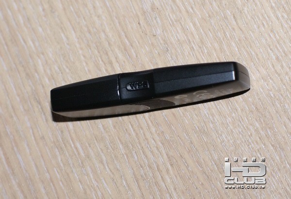

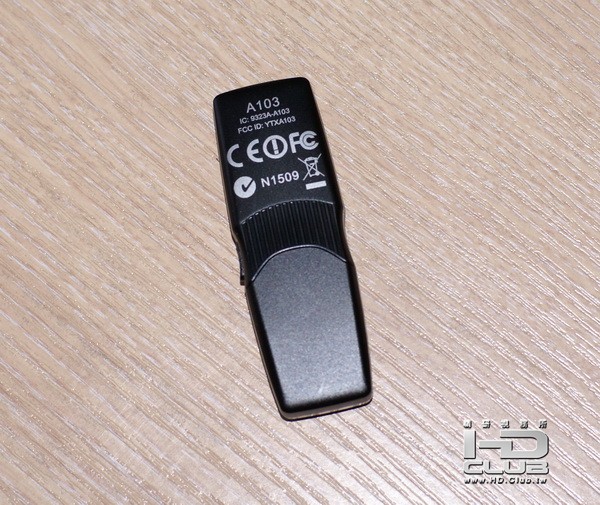

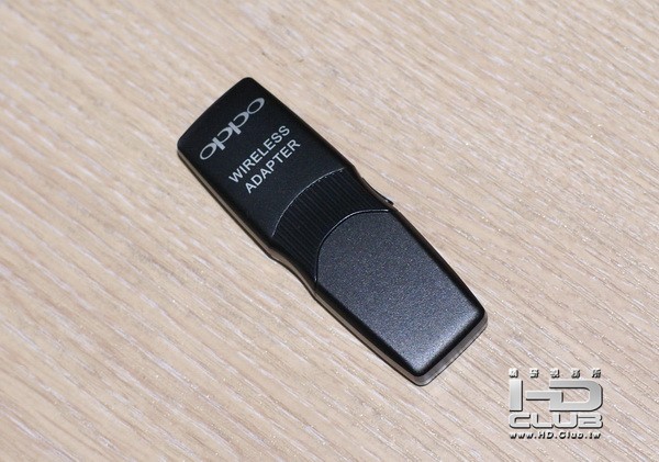

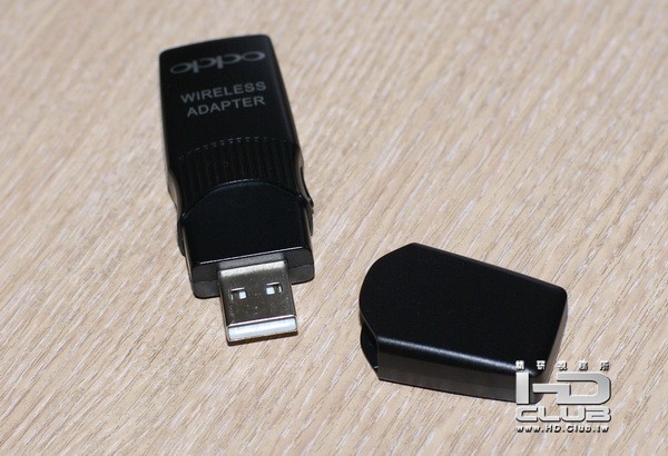

OPPO BDP-103 配套无线网卡
插在Win 8可以直接使用,可以通过网卡上Wps键与路由器上的wps键互相完成可靠无线连接,信号比笔记本自带的差了一点,经相关软件测试,芯片型号如下:雷凌 Ralink Technology, Corp. RT5370 Wireless Adapter,该网卡采用最新的11N无线技术,可以提供最高达150Mbps无线速率
 樓主| 發表於 2013-5-13 22:13:47 | 顯示全部樓層
OPPO BDP-103 配套无线网卡清晰图

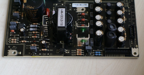

 樓主| 發表於 2013-5-13 22:36:56 | 顯示全部樓層

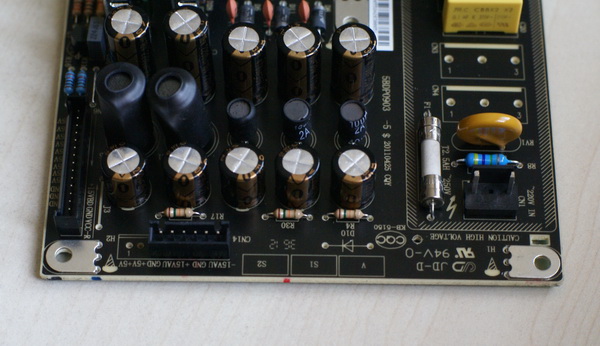

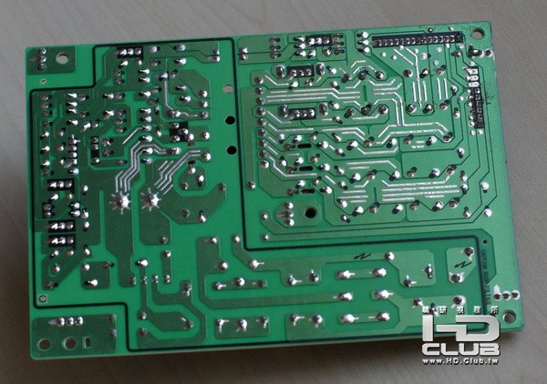

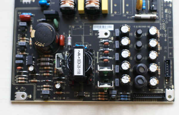

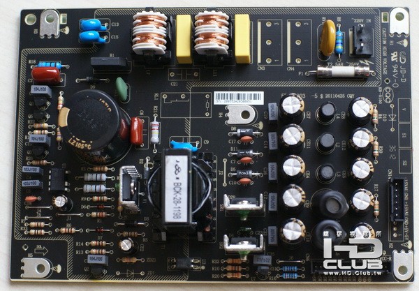

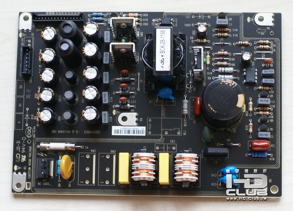

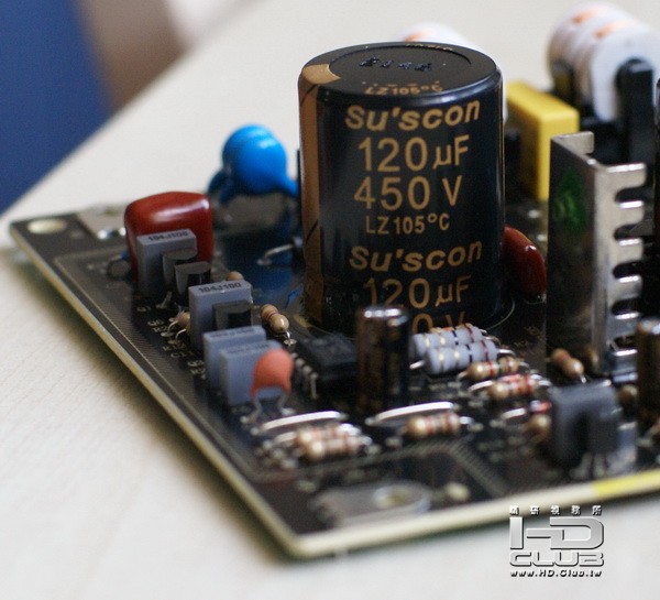

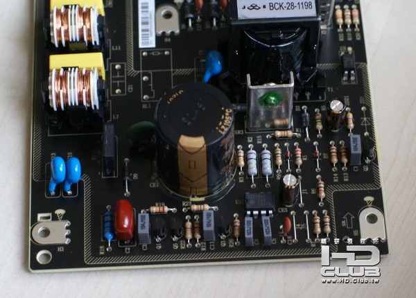

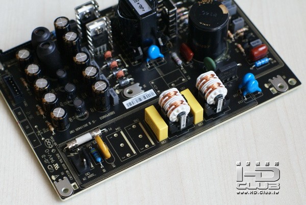

OPPO BDP-103 电源板清晰图
