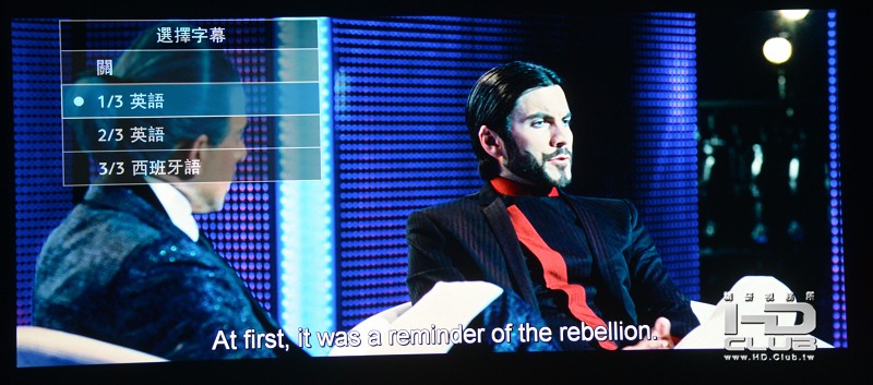

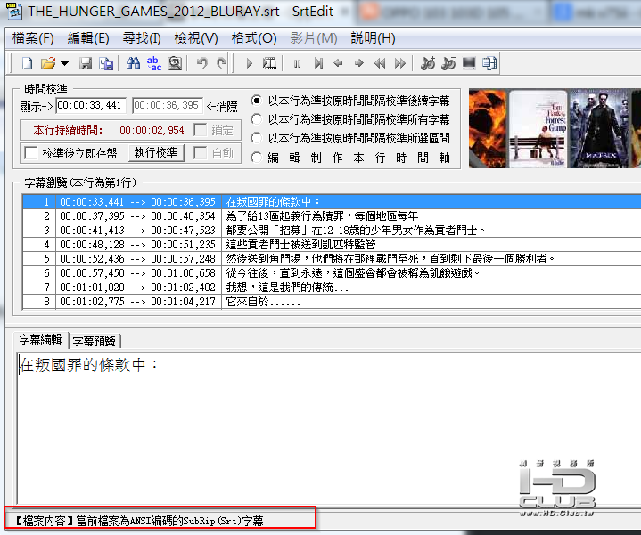

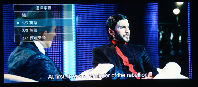

發表於 2014-2-26 00:33:33 | 顯示全部樓層
OPPO 發表於 2014-2-19 13:51
親愛的用戶,您好
詢問用戶ISO檔案本身是否有內嵌有字幕,
NAS 上 ISO & 字幕檔 filename:
字幕編碼已確定為ANSI:
播放時,BDP-103D 字幕選項:
只選的到內建的,外掛的掛不上~~
發表於 2014-2-26 18:25:04 | 顯示全部樓層
