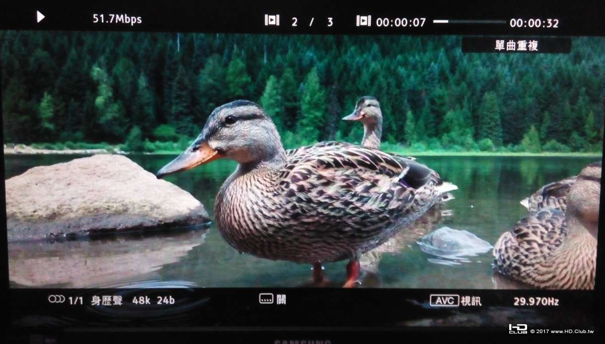

多媒體播放及UHD的問題還需再修正:
以下都是USB3.0外接硬碟播放,非透過網路播放
1: UDP-203(版本: 20XTW-29-1209) 跟前面好久以前BDP-10x用戶講的問題一樣.
只要是Atmos或TrueHD的MKV檔,bitstream到AMP一定變成PCM
檔案: dolby_bit_harvest_lossless-DWEU.mkv
用安卓盒子播可以TrueHD 7.1
用UDP-203變PCM 7.1(設HDMI Audio設:源碼 或 自動 結果一樣)
2: iphone 6的4K demo檔 ,附檔名:mov 4K30P bt709 4:2:0 8bit AVC,竟然播不順,32秒會卡十四次.幾乎是每2秒卡一次,這種是再爛的4k盒子都能順利播放的檔案.
3: VP9 4K測了6個檔有5個會中途卡住不動的,附檔名webm改ts或mp4
放一個給你測試 VP9 Profile 2 HDR #2 The Redwoods
如需檔案再通知我.
