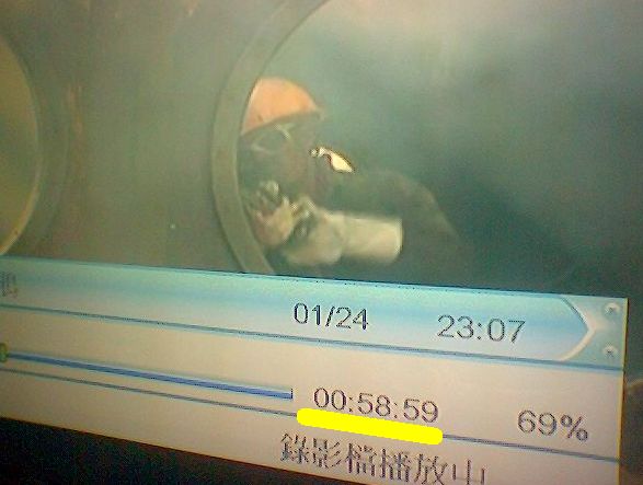

我昨天才有時間看2012-01-17預錄的「鐵烏鴉」紀錄片,錄影時間長度58分59秒:
片子一開始有大約13秒的「紀錄觀點」片頭,中間則沒有任何「破口」。但是,
58分59秒播完後,片子還沒結束。
這又是一次「實際播出長度」大於「EPG錄影長度」的案例,這種情形我已經遇
過很多次了。

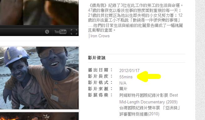

看看公共電視網站上「鐵烏鴉的簡介」,還大剌剌地標示「影片長度:55分鐘」:
公共電視一而再、再而三的搞這種飛機,真是令人生氣。(辛辛苦苦看了59分鐘,結果看不到片尾,誰不生氣啊?)

1.電子節目表上頭有撥放時間嗎?
2.按照cue表上面的時間來設定原則上是不會有錯(除非臨時更換節目)
3.閣下貼的應該是影片說明介紹(箭頭指向的地方應該是"這部影片有55分鐘"吧),再加上一些雜七雜八的東西.......破一小時也很合理吧

公視網頁標示鐵烏鴉節目長度55分鐘。
EPG 送出的節目長度資料是59分鐘。(錄影機依此資訊自動設定)
實際播出長度則比59分鐘還要長。(文中已說明,節目除了片頭13秒,片中無任何「破口」,因此您所謂的
「再加上一些雜七雜八的東西.......破一小時也很合理吧」的情形是不存在的。而錄影節目被切斷時,再加13秒
也不可能演完。也就是說鐵烏鴉的完整長度大於59分鐘)
公視出錯的地方有兩個:
網頁標示55分鐘是第一個錯誤;
EPG送出不正確的節目長度資訊是第二個錯誤。
