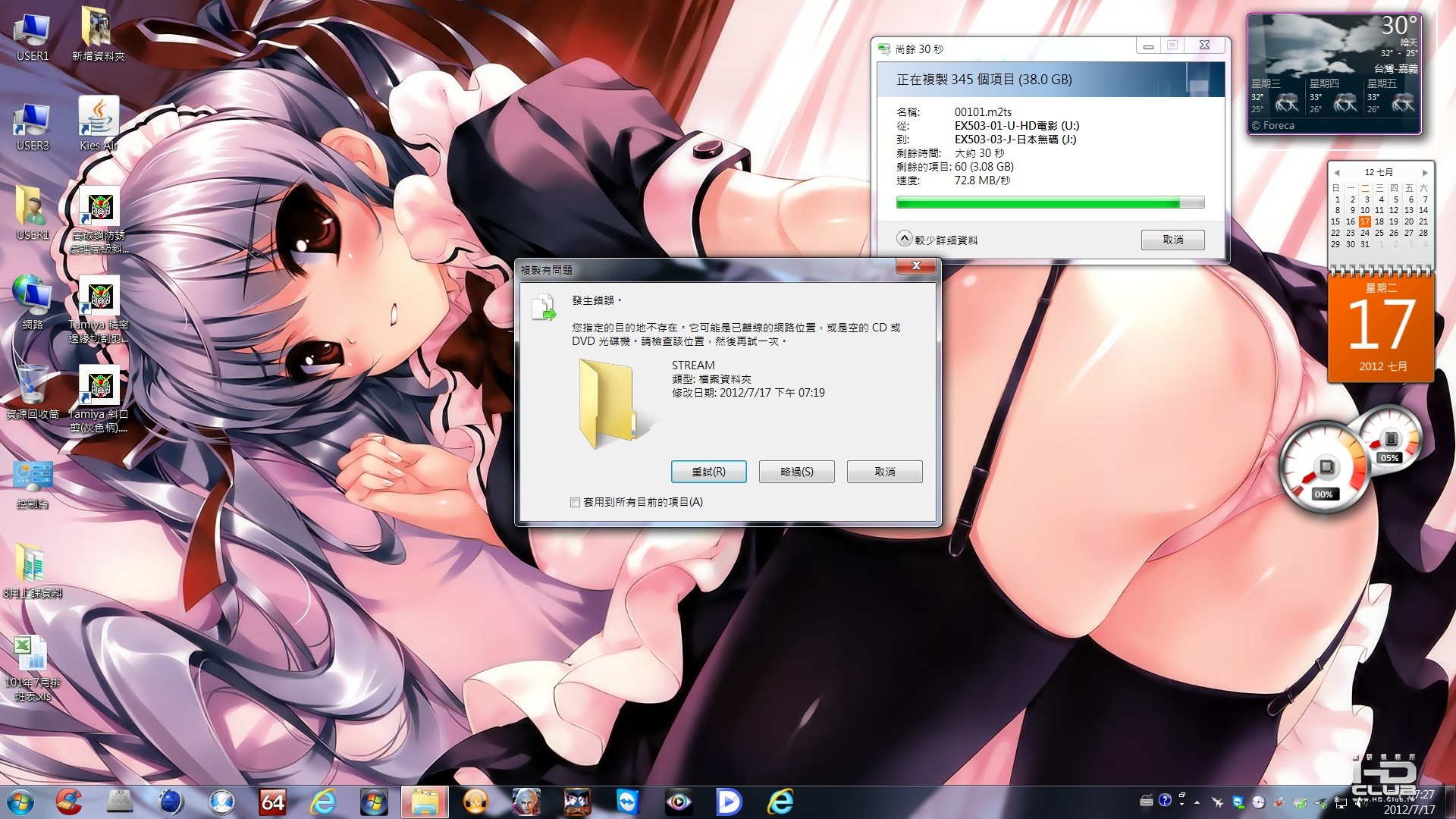

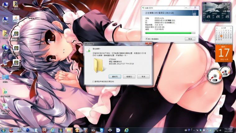

 樓主| 發表於 2012-7-17 19:57:04 | 顯示全部樓層
已經更新過USB3.0韌體,還是一樣的情況=.="
