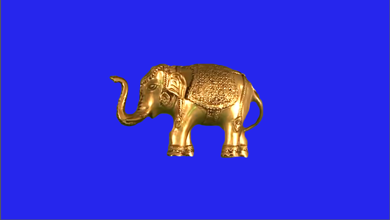

[求助] 小弟不才, 請問有能者 , 這種是要怎麼KEY才會乾淨啊?!
發表於 2012-1-31 16:16:08 | 顯示全部樓層 |閱讀模式
http://www.youtube.com/watch?v=-lPA96hEajM&feature=youtu.be

我試了一下
但是物件邊緣 還有物體 還是KEY不乾淨
還是真的要一張一張修圖嗎? @@

真抱歉,key了一下…物件邊緣吃到反光太多了,還真不好key
原本還想幫個忙…哈哈…抱歉囉

剛剛看了一下
主體跟背景的顏色很容易吃到
如果換成Blue Screen會不會好一點
另外...這光打得....怪怪的@@

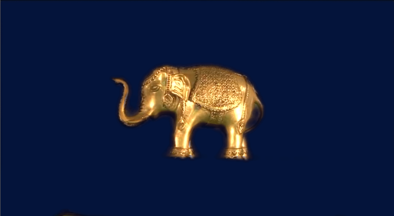

藍幕 試過 主體也會吃到光
請問燈光有那些需要改進的嗎?

藍板的用意在把主體跟背景做區隔
燈光的話.......陰影的部分要注意一下!!
然後.....
個人認為,因為燈光打得不好所以去背很難去
又!!不管是藍板或是綠版,要做key的時候燈光更重要,不然,吃太多或是吃不完整是常有的事

主要是產品需要360度的呈現
所以陰影部分真的不知道要怎麼解決
加上產品吃光非常重
以我的能力在後製部分非常難以處理
所以 我只能一格一張做挖圖去背才能解決了嗎?

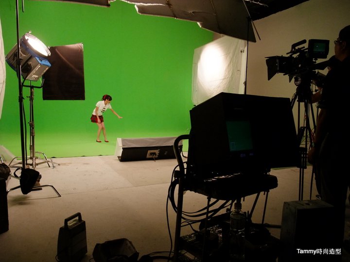

借一張我們化妝師拍的花絮
你看了應該會比較清楚
key範例
key範例
