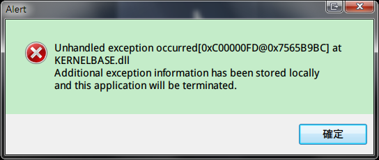

為了尋找日本節目的TS,這幾天開始試著使用PD,也成功拖回了幾話…
仮面ライダーフォーゼ,但其中有一話在播放時遇到了問題…(如下圖)
試過的播放器有PotPlayer和WIN7內建的WP12,皆出現相同的錯誤,
使用MediaInfo查看該TS,看起來和其他檔一樣…
有兩個影像、兩個聲音和選單,可是唯獨這一話沒辦法播放,
透過HDTVtoMPEG2 v1.11.94將主要影像和聲音輸出為新的TS才能播。
請問有辦法直接修正TS而不刪除其他影像和聲音(想完整保留)嗎?

先安裝DirectX End-User Runtime試看看...

tsMuxerGUI 把ts 拖曳進去 重新muxing
2個影像與2個音軌是因為1seg訊號源的關係
會跳錯誤應該是解碼沒有設定好的關係 就是因為那個1seg的h264
DirectX 是系統必備的共用軟體 通常都自帶於顯示卡的驅動內了
大概沒人還會另外去安裝 頂多是更新
DirectShowSourec編輯 就是來自DirectX
Aisynth只是將各種編碼功能給串連
-僅供參考

其他幾話也是有1seg的Program,但是可以正常播放!
tsMuxeR 1.10.6好像是最新的一版?
它似乎沒辦法支援並保留1seg的那條Program,
這樣就和HDTVtoMPEG2這個軟體一樣了…

HDTVtoMPEG2 個人認為難用又不精準 當然軟體這麼多 找到適合自己才是最好用的
與tsMuxerGUI 應該算是完全不同功能的
1seg 訊號源不見得每一種都相同 如果有的能播 有的不能播 就表示還是播放的解碼問題.
為何不乾脆移除有如雞肋的1seg
 樓主| 發表於 2012-2-14 05:15:10 | 顯示全部樓層
換上了LAVFilter 0.46作為分離器,那集原本不能播的TS終於可以播了!
我是把1seg的部份就當作收藏用啦…容量也只多了一點點。

 樓主| 發表於 2012-3-1 22:21:42 | 顯示全部樓層
jo111888 發表於 2012-2-20 22:37
請問安裝完後要怎setting?
用POWERDVD播日本HDTV依然看不到
你是用PowerDVD播放器(這我沒用過)還是只用它的解碼器?
如果是後者,在PotPlayer的解碼器設定裡就可以找到相關設定了!
