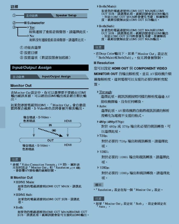

我之前是為了HDMI兩出才買40.2的,沒想到一直搞不定,之後只好每次手動切煥,昨天更在切換時沒了畫面,突然看見機子裡好像紅紅的,不知是零件發熱變紅還是起火,接著我趕快關掉機子,從機箱裡也冒出一些煙,現在準備要送修了,不知如題的狀況需不需要一併回報?

看你的樣子不太妙,一般要關機狀態下抽換HDMI線材比較保險,因為有5V電壓,會造成接頭短路故障,且40.2雖然是雙輸出但不是同步,是擇一輸出(例如輸出可選擇output1電視或output2投影機),如果你能調成同步輸出,麻煩大大也告知一下如何做到的,感恩。

不好意思,標題改過了,我並不是要同步,我是在Both模式無法偵測到投影機(電視電源未打開),只能在HDMI main與HDMI sub手動切換時投影機才能接收到訊號!
