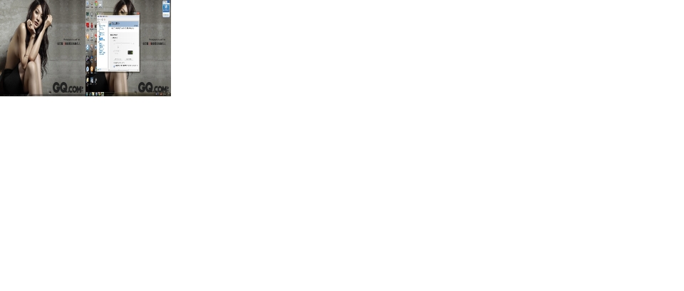

小弟日前入手了HD33 弄了幾天的POWERDVD跟3DTVPLAY 終於弄好了 有些小心得在此分享一下 希望大家不要走小弟的冤枉路
HD33是有支援3DTVPLAY的 雖然中文官網裡面沒列出來 但是去http://www.nvidia.com/object/3dtv-play-system-requirements.html就會看到
新版的驅動程式是有支援的 小弟是下載290.36這個版本 灌完之後再灌3DTVPLAY軟體 有成功的話在3D設定畫面中間就會出現下圖的圖樣
