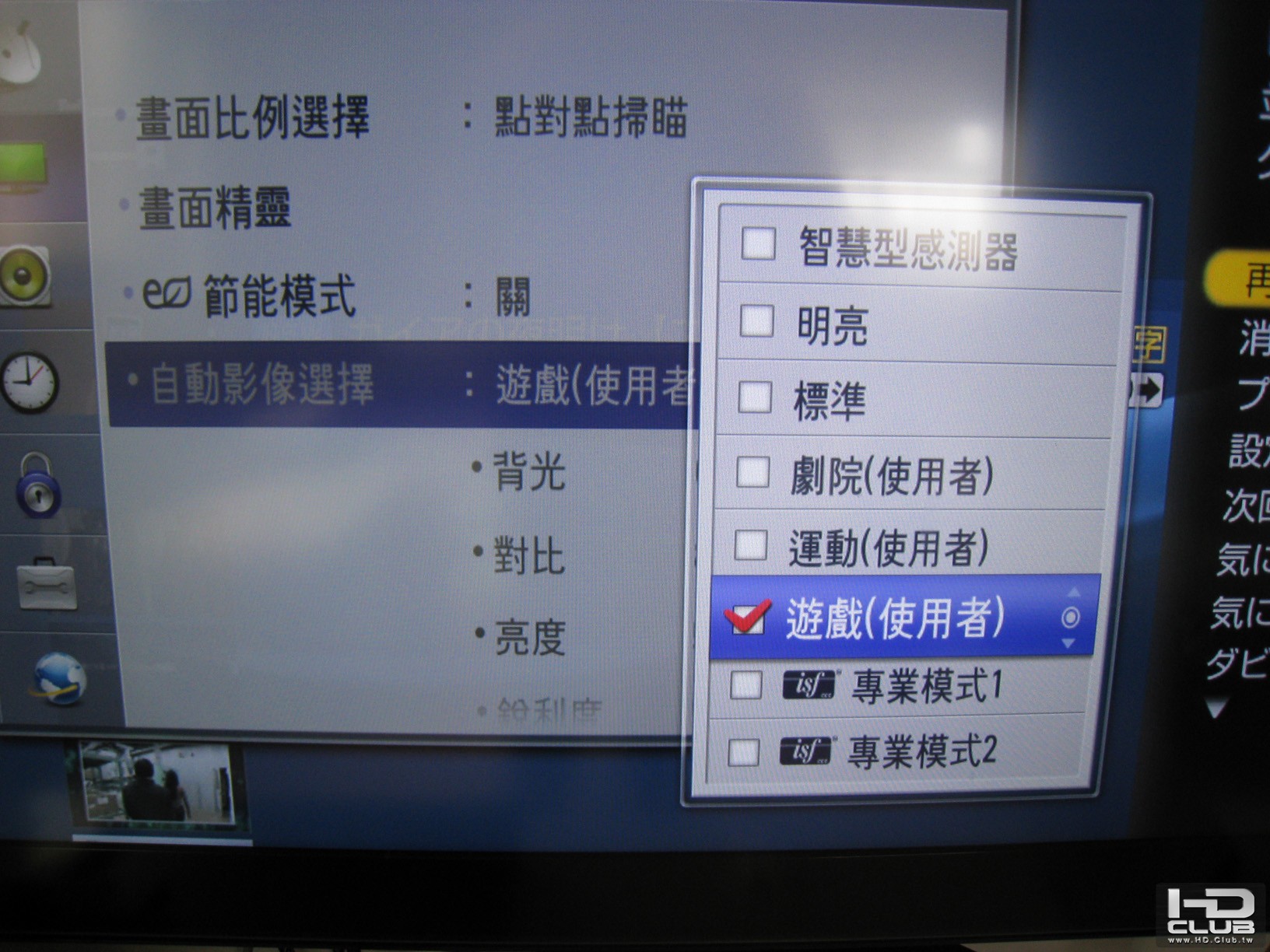

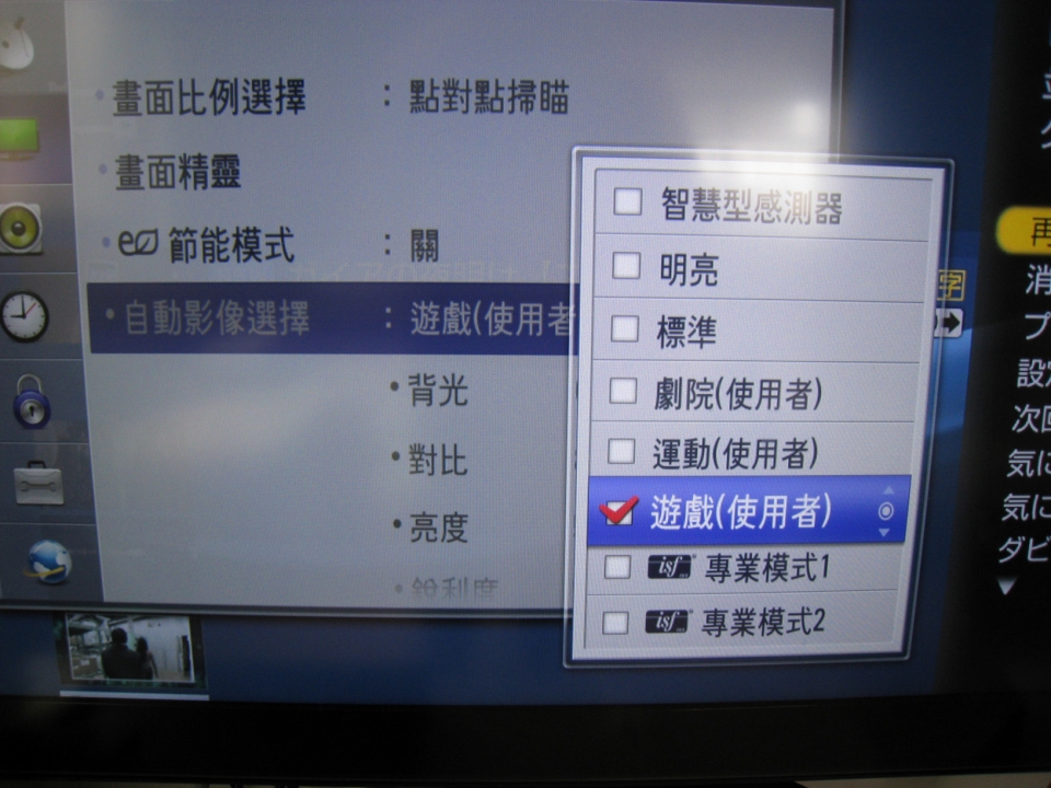

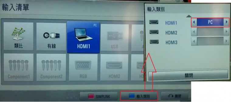

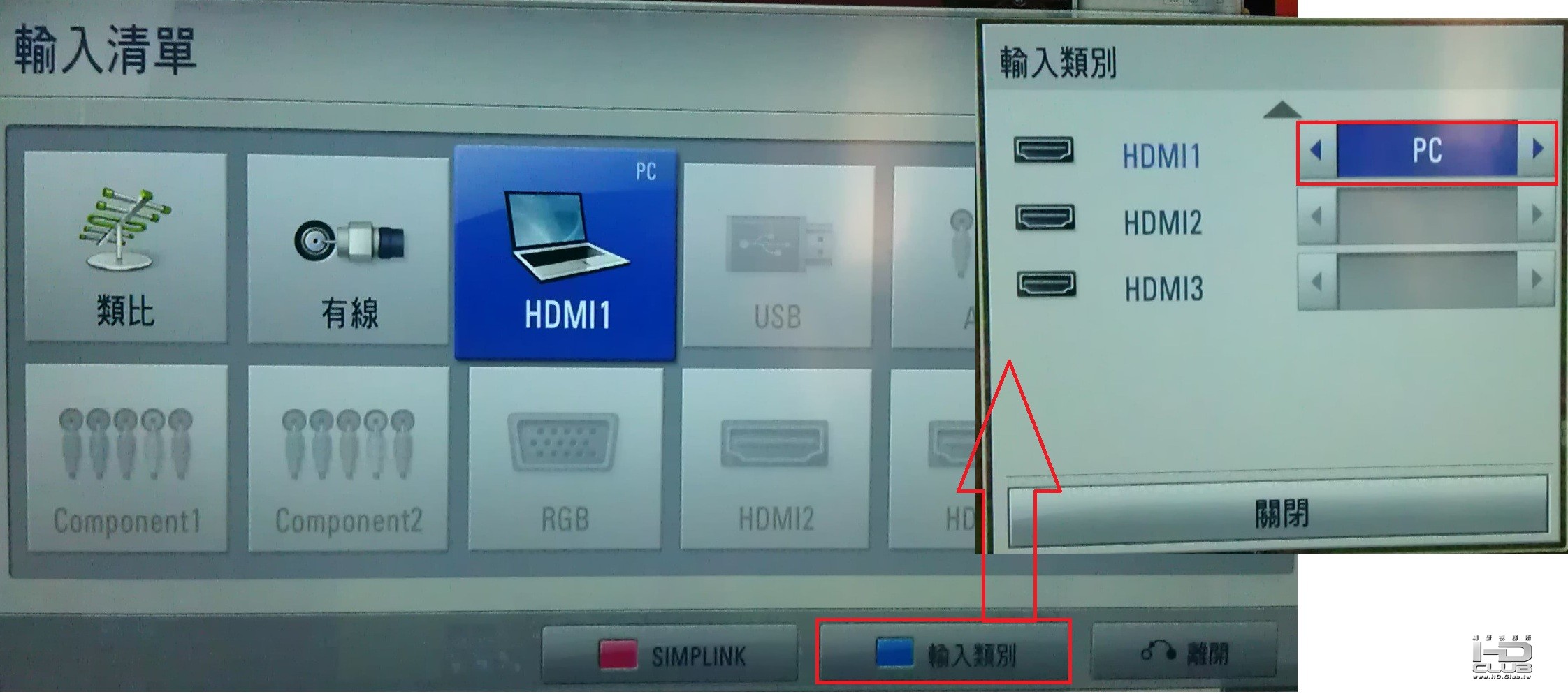

 樓主| 發表於 2012-4-1 08:35:34 | 顯示全部樓層
graproy 發表於 2012-3-30 23:09
請問necpro大大,您是怎麼解決此問題???我的螢幕一樣是42吋LG-LX6500,調成遊戲模式後仍然頓頓ㄉ..... ...
這問題困擾了我多日  我還花時錢去買二支  高解析的滑鼠  都一樣現象
後來是有高人朋友發現的    公佈出來希望能幫助您  和社內的朋友
看圖吧 我也不知怎麼說
不論是雷蛇 一號 二號都來去自如   真高興  哈哈
也謝謝  台南原x屋前的  一家  高階滑鼠專家的店長 耐心替我找答案
