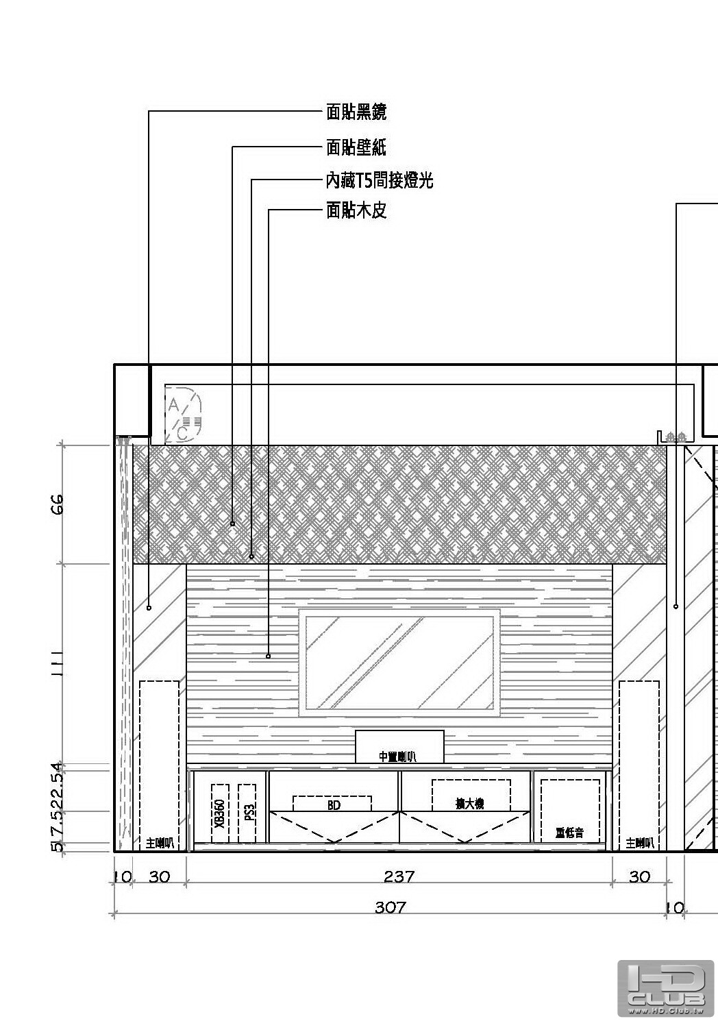

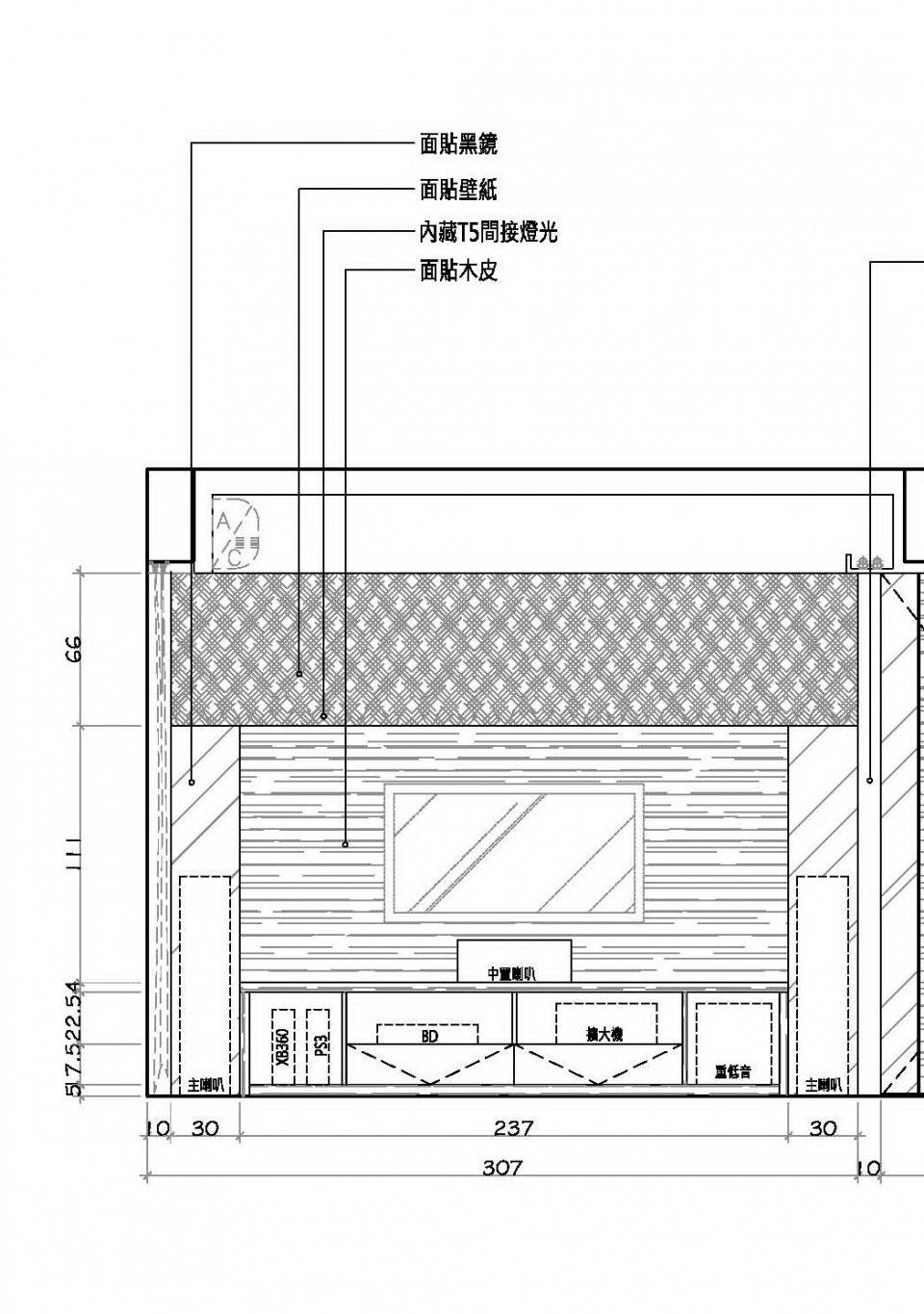

以下為設計師給的立面圖及3D圖
因預算問題目前打算購買書架型喇叭
請設計師把落地喇叭位置也都更改成櫃子,請問是否有更好建議?
之前爬文看到各位前輩建議重低音最好不要放在櫃內
目前我的想法是把重低音放到圖內盆栽的位置不知是否正確?
或是各位前輩可以給小弟一點建議?
請問各位前輩在電視櫃拉線及線盒有什麼要注意事項?

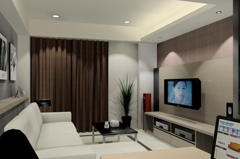

3d圖
3d圖

Good !  圖面先有 再來檢討器材 程序非常正確  !
客廳要能整齊收納不可免, 喇叭空間難免被壓縮
1. SW 放在盆栽處 比 封在櫃體內好
2. 列出器材表 ,從中彙整  Net cable, hdmi, cable TV, 電源   總需求 (加一點 buffer 應付未來擴充)
    插座若能做成 "向下插" ,  器材較有後方調整空間
3. 喇叭線需求, 畫出各聲道位置  ...... 5.1 or  7.1  後環繞要用無線嗎 ?  要 bi-amp 嗎 ?   按 :  線材不貴, 備而不用 無傷預算太多
4. 沒有 Router  ?  未來視聽器材 wi-fi remote  粉普及喔  !
5. 有無架投影機需求 ?   電動幕 ?   預留比沒有好 , 無傷預算太多.
 樓主| 發表於 2012-2-19 21:48:20 | 顯示全部樓層
ai_0301 發表於 2012-2-19 12:14
感謝ai大回覆
目前規劃5.1聲道,後環繞為美觀的因素打算用崁入式
router部份,主機因該也會在電視櫃
本來有考慮投影機部份,但因距離只有3米2,
投射可能只有9x吋後來作罷,打算電視購入55~60吋
發表於 2012-2-20 09:54:37 | 顯示全部樓層
Gucci 兄, 能否看一下您沙發區 3D 圖, Sofa 兩側能否放喇叭架  or  平貼 sofa 後牆
後環繞若能齊耳 效果遠遠勝出 天花板崁入大上一倍的吸頂喇叭, 是包圍感超佳的 5.1 ......... 宅爸的經驗
p.s
吸頂喇叭深度不大, 以木工作一個框 固定於 sofa 後牆,  若再點綴幾個同 size 框  可當後牆造型
目的是降低後環繞高度.

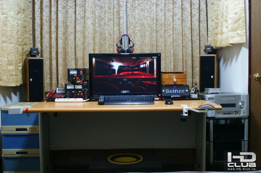

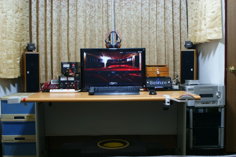

重低音放桌子位置下可直接感受(好處重低音不用音量調高且音效不會因擺位在左右)以左右喇叭:低音為主,線材自己看如何做了
我是直接用踩在上面(桌子位置 可以試看看)直接感受
以上參考

現在才看到這裡,重低音放在桌子底下?
那低頻不是永遠都從桌子下來嗎?調整到位的低頻方向性與畫面要一置。
