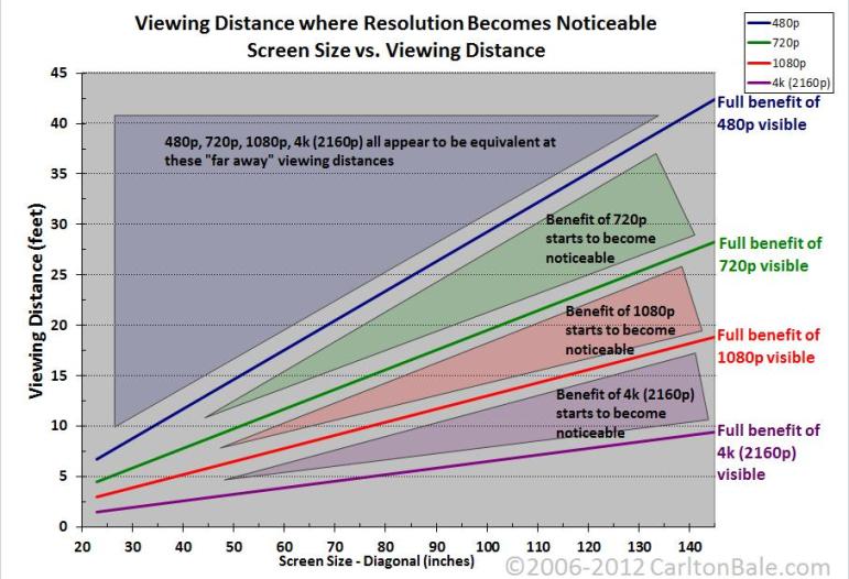

不管是阿比兄、Fred兄,或是個人在之前文章都一再強調,目前民生用最高水準的藍光1080P畫質,在目前的觀賞距離與尺寸,
已經相當優異。4K當然更好,但是必須要更大畫面或更短的觀賞距離,4k超精細的優點才會凸顯出來。否則在六公尺距離外,除非你有鷹眼,480p與1080p可能分辨不太出來。
也因為如此,個人深深認為相對於4K的平面電視(如Toshiba 的55X3),4K用投影機打大銀幕,意義更大。剛才找到一個表格,可以一眼看出人眼要享受各種解析度畫質的門檻:垂直軸是觀賞的距離(單位英尺=30公分),水平軸是銀(螢)幕水平對角尺吋(英吋)。
由此看來,在3公尺的觀賞距離,要真正欣賞到4K的優點,銀幕最少要90吋!
倘若是4公尺的觀賞距離,銀幕最少得要115吋!
反過來說,55吋的4K要讓用家看到它的真價值,最遠的觀賞距離不得超過1.5公尺,但這在一般客廳顯然已經不實用,而這也是「客廳中擺4K平面電視是種浪費」的立論基礎。
